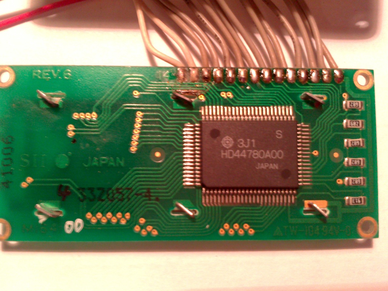

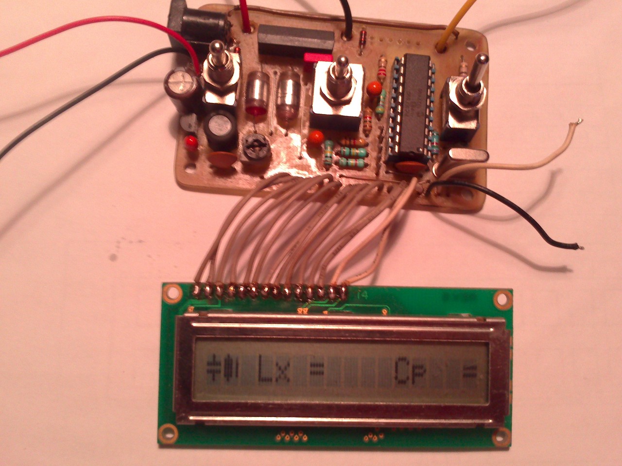

Na rá jöttem a hibára!, csak az volt amire tippeltem, az LCD kijelzőm nem kompatibilis az LCM3-mal. Volt itthon egy 14-lábas és egyszer 16-szegmenses LCD kijelzőm, és lás csodát a kijelző ki mutatott egy két dolgot ahogy a képen is látszik!. A kérdés már csak az volna hogy hogy tudnám azt meg csinálni hogy ez az LCD kijelző ami nem akar működni az LCM3-mal, hogy működjön?, vagy ahhoz hogy működjön egy új programot kellene írni hogy működjön a kijelzőmmel az LCM3?. Most már meg van a gond csak erre kéne egy jó megoldás. Aki tud azt kérem segítsen mert már közel a megoldás!. Köszönöm!.
Igen más kijelző típushoz lett írva a program , tehát nem ehhez .Ebből adódik , hogy igen újra kell írni erre a kijelzőre a programot.

Ha teljesen biztos vagy a bekötésben, akkor az is lehet, hogy peched van, és bár a te kijelződnek menni kéne, mégsem megy. Ilyenkor, ha te írtad volna a programot, betehetnél egy pici késleltetést az init után, hátha segít, de mivel csak a hex van meg, ez esélytelen. Marad az, hogy keresel másik kijelzőt.

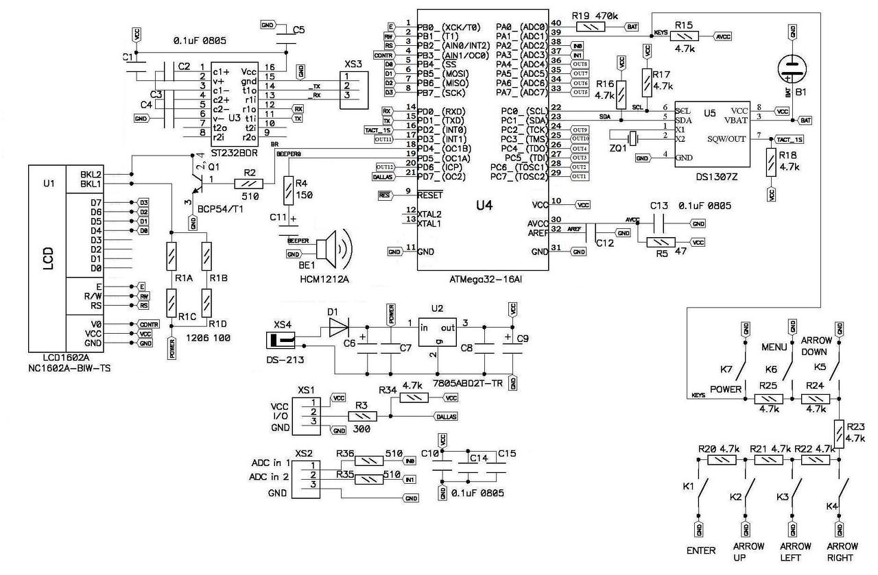

Leltem egy Orosz oldalon egy rajzot az én típusú kijelzőmmel, és meg próbálom úgy be kötni ahogyan a rajzon szerepel a bekötés. még csak annyit nem tudok hogy mi volna a következő lábak-BKL1, BKL2, és V0(control)-ezek melyik lábak volnának?.
A hozzászólás módosítva: Aug 22, 2014
A Blk1 Blk2 a háttér világítás. A V0 pedig a kontraszt ami az AVR 4-es lábára megy . De mi az amit nem értesz?
Most már értem, mert el magyaráztad azokat a lábakat amiket nem értettem!
Itt a kontrasztot nem potival hanem gondolom menüből lehet állítani. A háttér világítást is az AVR kapcsolja.

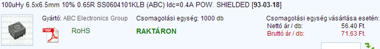

Elnézést, hogy nem reagáltam korábbi hozzászólásodhoz, de pillanatnyilag más számomra fontosabb megoldandó gondok merültek fel (egyébként beszereztem egy a szerző által javasolt HEF4011-es smd ICt, ha időm lesz akkor foglalkozni fogok azzal az LCF mérővel). De térjünk vissza az LCM3-hoz. A sok kritika után úgy döntöttem elkészítem, az általam sokszor elkészített s módosított végleges nyákot smd alkatrészekből és végre be is dobozolom. Az SMD alkatrészek beszerzése közben az a gondolatom támadt, mi lenne, ha kipróbálnék egy zárt vasmagos smd induktivitást (lásd kép) vettem is 5 db-ot mind az 5 darab -3-5% tűrésen belül volt. Kicseréltem az eredeti fazékmagos induktivitásomat és ezzel is hibátlanul működik az LCM3. Az összes LCM3-al rendelkezők és a jövőbeni építők figyelmébe ajánlom. Mint köztudott az LCM3 legproblémásabb része az alkalmazott nyílt vasmagú induktivitás. Aki teheti, cserélje le a mellékelt induktivitásra és a PIC-be az 1.35-ös programot égesse. egy sokkal stabilabb és pontosabb műszer lesz belőle. A hozzászólás módosítva: Szept 1, 2014

Ismételten felhívom mindenki figyelmét, a zárt vasmagú induktivitás alkalmazása esetén a PIC-be az 1.35 verziót kell beírni. Ezt a verziót p_istvan kimondottan a zárt vasmaghoz írta. Többek között kiszedte belőle a szoftveres kompenzációkat. S ettől sokkal lineárisabban és stabilabban működik a készülék.
