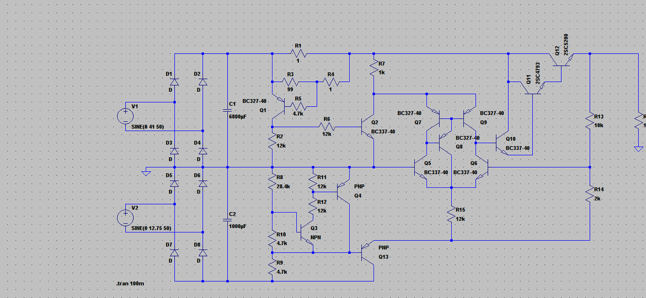

(#) proli007 válasza szabolcsx hozzászólására (») Jún 11, 2014 /
- A fűrészjel a táp gerjedése miatt volt, nem a segédtáp miatt (kivétel ha annak búgófeszültségét láttad.) Egy stabilizátor figyeli a referencia és a kimenet közötti feszültségeltérést, és szabályozza a végfokozatot, hogy az mindig nulla legyen. De a hibajel erősítő visszacsatolásának negatívnak (ellen-fázisban) kell lenni. De az erősítőnek van futásideje, ami miatt a visszacsatolás nem 180 fokban tér vissza, vagy is fázistorzítást szenved a visszacsatolt jel. Ha az eléri a 90 fokot instabillá válik a szabályozás. Ha meghaladja, ár pozitívnak számít és gerjedés lesz a vége.
- Az előző kapcsolásodnál, az R3-on átfolyó differenciál erősítő árama, (Uref-UBE)/R3 adja. Ha a potit 0,6V alá tekered, az áram is nulla lesz. De nézd meg a 723 kapcsolását, ott sem lehet az NPN bemenet miatt a bemeneteket 2,5V alá vinni.
- A módosított rajzod még mindig nem jó, mert az R3-R5 még mindig nem jó helyen van.
- Az áramfigyelésnél, megint ugyan azzal a problémával találkozol, mint a feszültségszabályozásnál. Mert ismét a táp ponton van az a potenciál, amit érzékelni szeretnél.

(#) szabolcsx válasza proli007 hozzászólására (») Jún 11, 2014 /
Akkor ha a legutolsó rajzot nézzük, milyen szabály szerint kellene megválasztani azoknak az ellenállásoknak a helyét?
Shunt ellenállásra egy szabály van, a fogyasztóval sorba. Ha erre gondoltál.. Ha nem, hanem a feszültség szabályozásra, akkor úgy kell megválasztani, hogy a differenciál bemenete egyik fel a a referenciát lássa, másik fele a leosztott feszültséget. És ez csak úgy lehetséges, ha van a kettőnek egy közös pontja, mondjuk a referencia negatív pontja.
Azt akarod mondani, hogy az R3 nem a tápfeszültségen kell lennie, hanem a zéner anódján? Vagy hogy lehet ezt?

(#) szabolcsx válasza proli007 hozzászólására (») Jún 12, 2014 /
Ma is kísérleteztem. Odáig jutottam el, hogy van egy kapcsolásom, ami egy differenciálerősítőből és egy komparátorból áll. A differenciálerősítő a söntellenálláson eső feszültséget figyeli. 10-es az erősítési tényezője, és a legkisebb áramátfolyás amit még érez az 100mA. Ilyenkor kb. 1 voltot ad ki. Maximális terhelésnél, ami nálam 2A, 20 volt jelenik meg rajta. A komparátorral összehasonlíttatom a differenciálerősítő kimenetét egy beállított értékkel. Azt akarom elérni, hogy ha a komparátor kimenete magas, akkor az egy tranzisztort kapcsol be, ami egy ellenálláson keresztül lesöntöli a végfokozat bázisáramát. Szerintetek ez mennyire jó megoldás? A komparátor és a differenciálerősítő nem integrált, hanem diszkrét alkatrészekből van összerakva. A kapcsolásnak az áramérzékelős részé t idáig csak szimulátorban teszteltem, de a többi része meg van építve és működik.

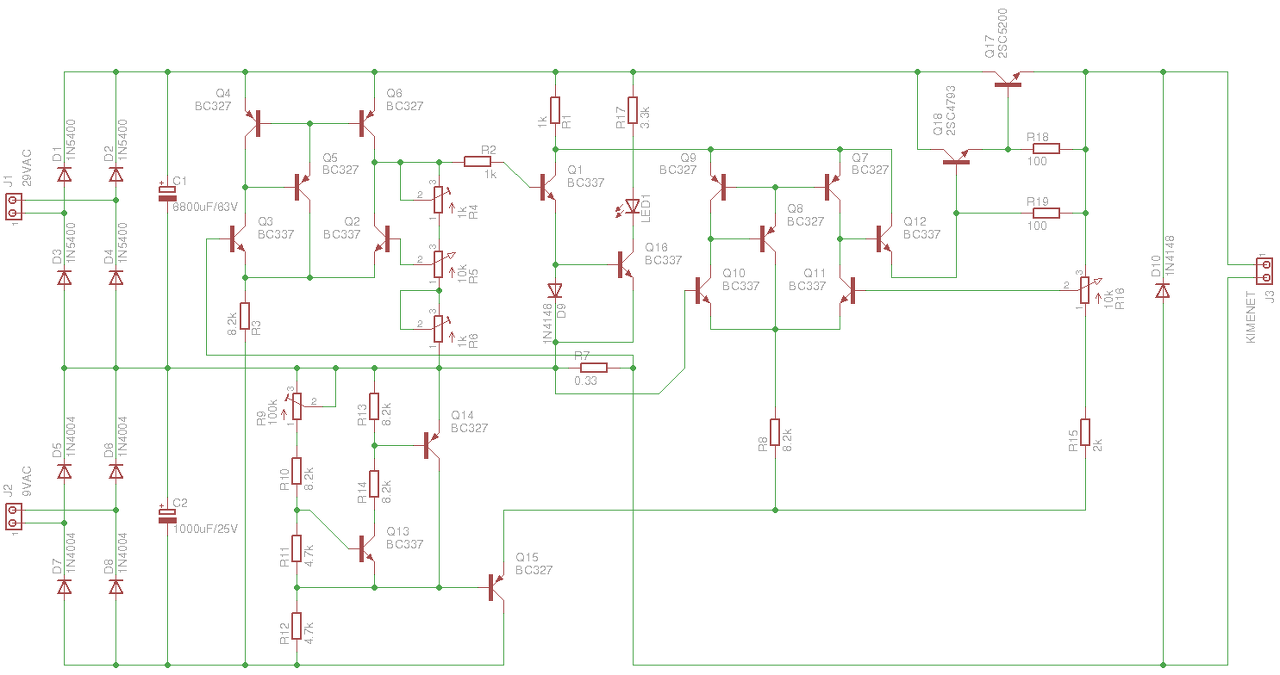

(#) szabolcsx hozzászólása Jún 13, 2014 /
Újítottam a kapcsoláson. Másként oldottam meg az áramkorlátot. Az egyetlen gond, hogy kb 500mA-nél kapcsol be. Vagy szerintetek érdemes lenne-e valahogy letornázni azt az értéket ahol az áramkorlát bekapcsol? Még egy ledet kell beépítsek, és az áramkorlátoló potenciométer után sorosan kell egy trimmer amivel beállítom a maximális kimenő áramot amíg még lehet szabályozni. Az R3, R4 illetve az R13 potenciométer, csak szimulátorban nem találtam meg és ellenállásokkal helyettesítettem.
(#) szabolcsx hozzászólása Jún 17, 2014 /
Sziasztok. Építettem egy véglegesnek mondható változatot, ami már az én igényeimnek is megfelel. Az R4-el a maximális kimenő áramot lehet beállítani, az R6-al a minimálisat, ahol működésbe lép a szabályzás, és az R5-el lehet menet közben szabályozni. Az R9-el a referenciafeszültség értékét lehet beállítani, az R16-al a kimeneti feszültséget. Az áramkorlátot egy nem invertáló erősítővel oldottam meg, aminek az erősítési tényezőjét az R4, R5, R6 szabja meg. Így majd ha menet közben állítok az R5 potenciométeren, a feszültség is változik amit a Q1 bázisa kap és ennek függvényébe söntöli le a vezérlőelem tápfeszültségét. A LED1 jelzi, ha épp működik az áramkorlát. Van-e valami javaslatotok a kapcsolást illetően?
(#) szabolcsx válasza szabolcsx hozzászólására (») Jún 17, 2014 /
Mégsem végleges. Apró hiba. Már javítottam.
