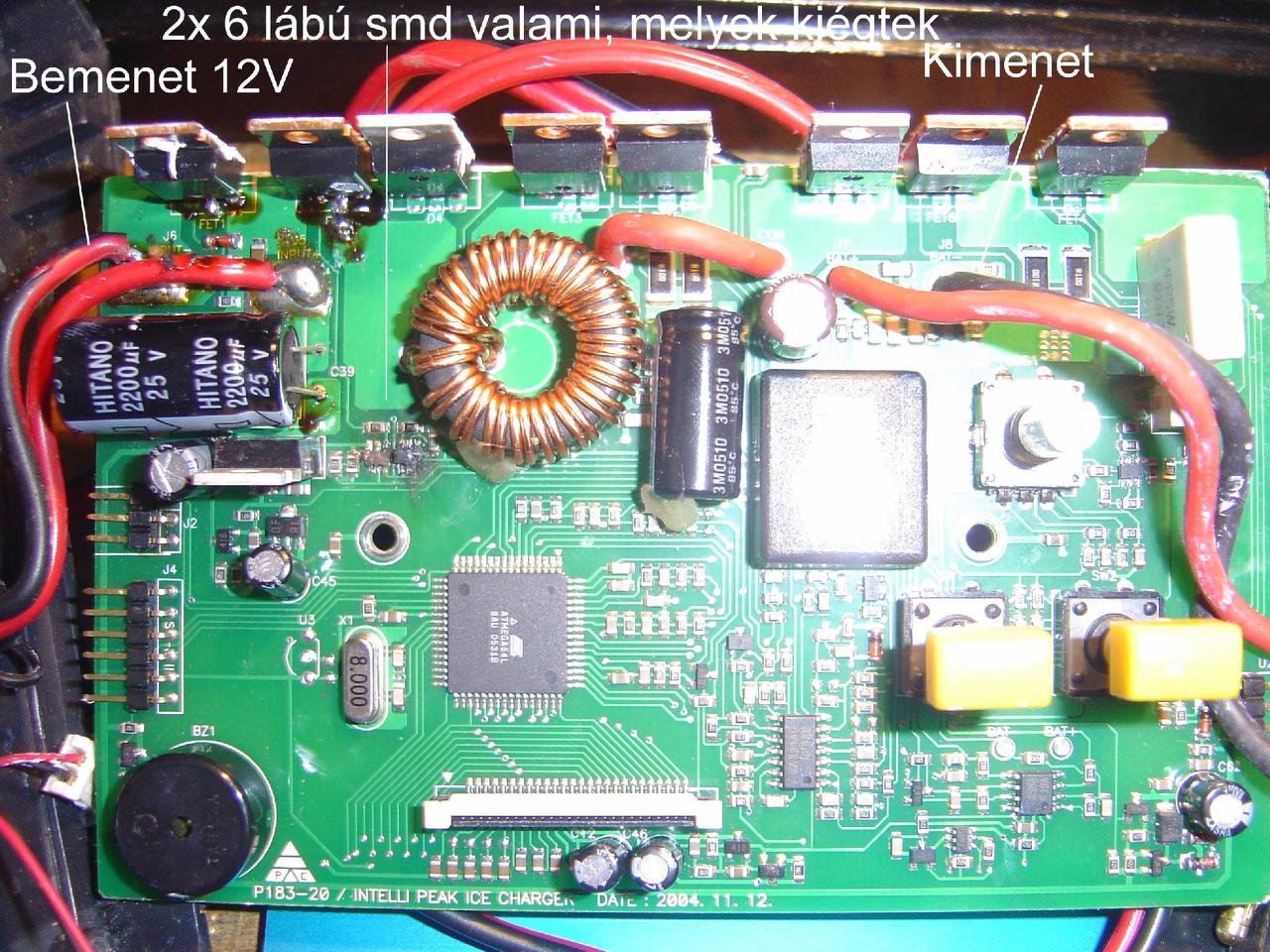

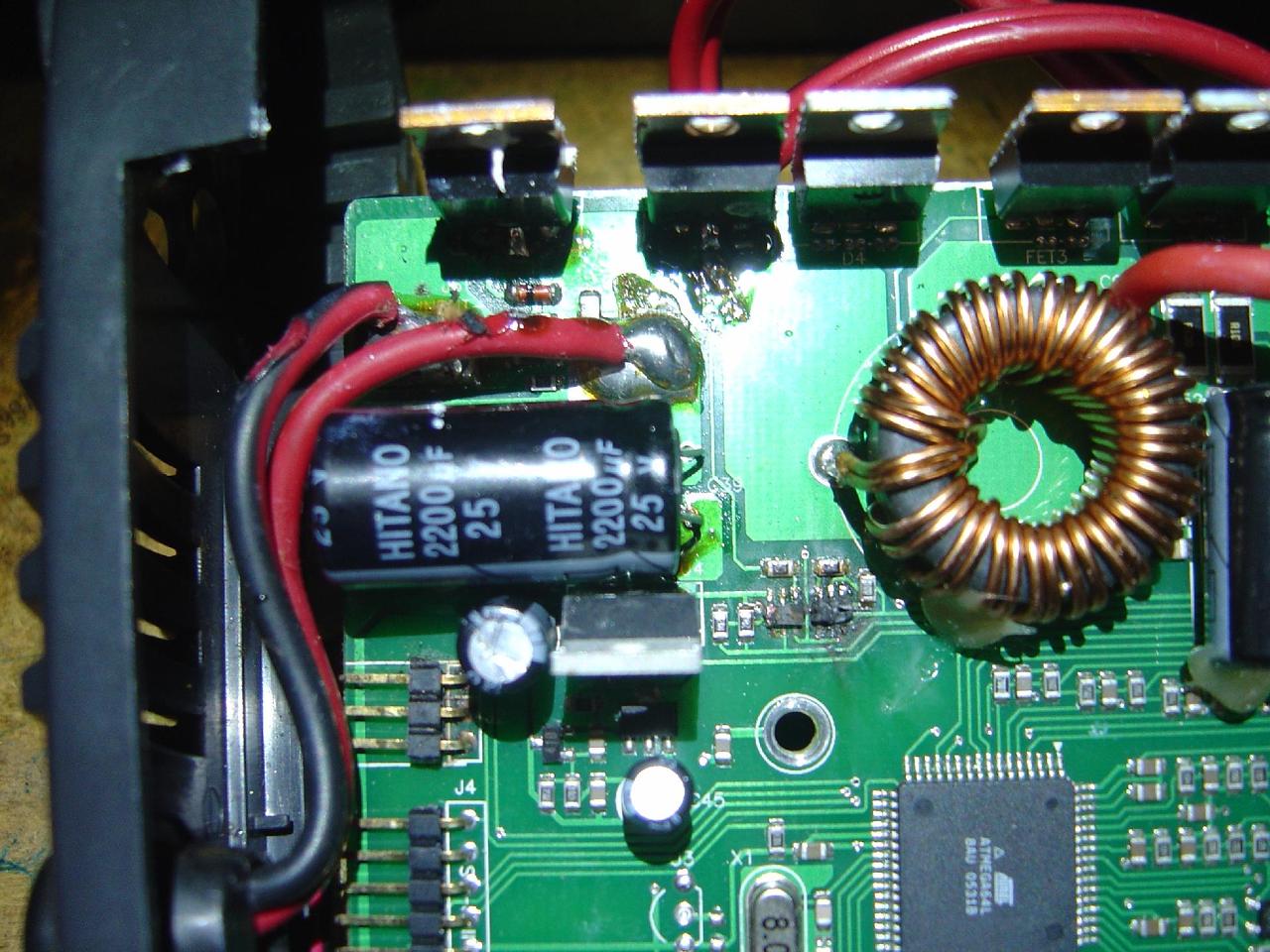

(#) mihist4 hozzászólása Szept 24, 2014 /
Van egy DuraTrax ICE Lithium inteligens töltőm, sajna rossz, már így vettem.
Ha tápot kap csipog, kezelőgombokra reagál, kijelzés semmi nincs.
Kimeneten nincs fesz, de ez lehet, hogy azért, mert kijelző nélkül nem tudok out-ot állítani.
Szerintem bedugták a bemenetet 230V-ba, a 12V helyett.
Azért gondolom ezt, mert a bemeneti Elko eldurrant, kicseréltem, de van 2 alkatrész, melyek (
smd-k, db-onként 6 lábuk van ) eldurrantak.
Ezen alkatrészek beazonosításához kérnék segítséget.
Valószínű vmi fesz. szabályzók, de nem biztos.
Rajz nincs, hiába kértem.

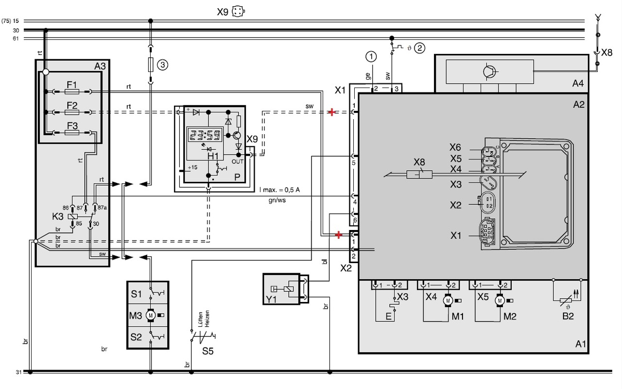

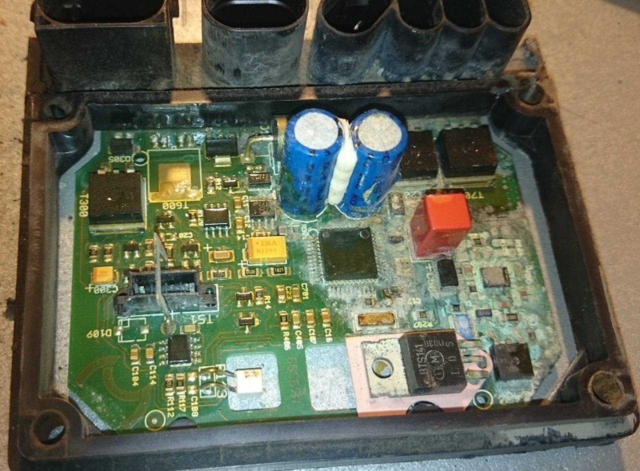

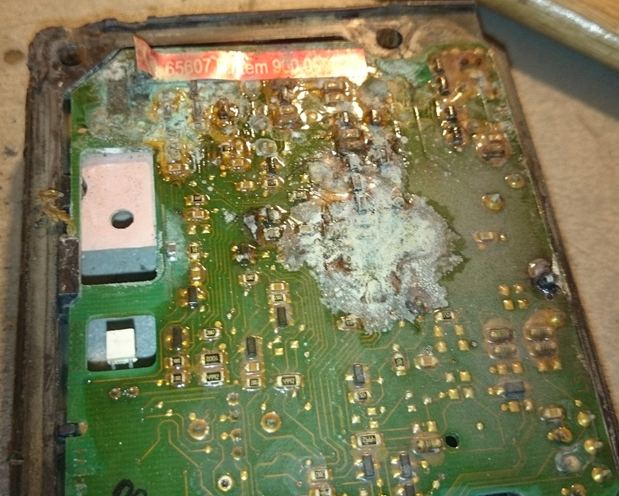

Hi Mesterek!
A kocsiba volt egy nem működő állófűtés. Gondoltam tél élőt bele nézek, hát nem kellett volna
A képeken látszik az elektronika állapota, az kukás lett. Takarítás, kondi cserék után sem akart életre kelni. Amúgy mi jó már hogy egy méregdrága benzines fűtésnek a vezérlő elektronikája pont a kazántér tetejére rakják, amibe elkok is vannak

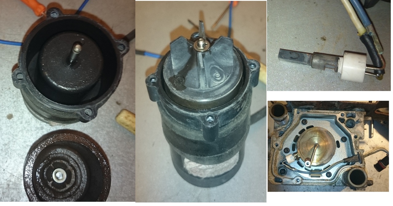

Amit kérdezni szeretnék, hogy a képen látható két alkatrész az mi lenne?
Az egyik a víz szivattyú. Viszont DC ről nem megy, ugrik egyet s kész. Váltó kell neki, vagy rossz? Szétszedve látható a hogy a forgórésze nem más mint egy mágneses henger.
A másik kütyü amit nem tudom hogy micsoda az a kapcsolási rajzon X3-al jelzett. Szerintem az lenne ami a szikrát csiholja, 0,4 Ohm-os az ellenállása. A vége a tűztérben van. Az elektronikán nem látok olyat ami nagy feszt csinálna, ha az egyáltalán olyas valami lenne mint a gázkonvektoroknál lévő "szikráztató".
Válaszokat segítséget előre is köszönöm!

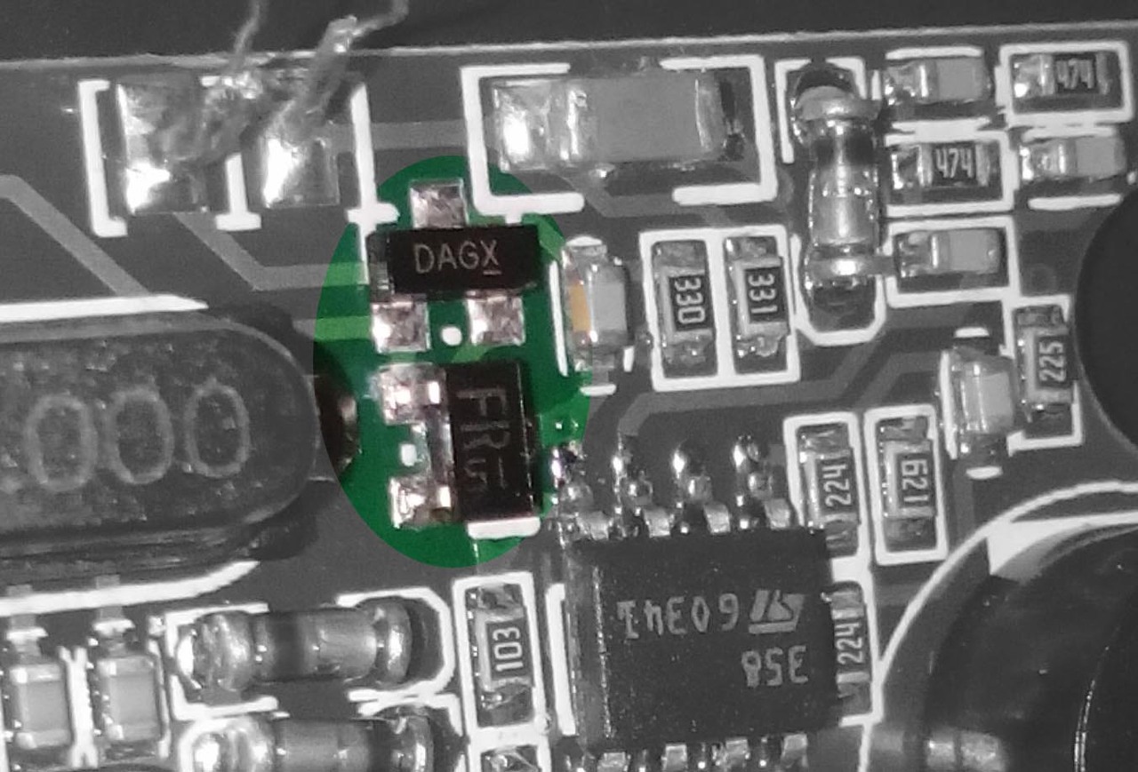

(#) BlackStar hozzászólása Szept 25, 2014 /
A képen jelölt kettő smd sot23 (npn,pnp) tranzisztor mivel tudnám helyettesíteni? Esetleg adatlapot hol találok hozzá?
Válaszokat előre is köszönöm.
(#) kameleon2 válasza BlackStar hozzászólására (») Szept 25, 2014 /
Szia! Lehet, hogy sehogy, mert korántsem biztos, hogy tranzisztor. Ilyen tokban van már sok minden Szupresszortól a diódán át a fet-ig. Inkább meg kellene fejteni a funkcióját és megnézni a vezérlőfeszültségeit (ha vannak) - az alapján aránylag jól helyettesíthető a fiókból is.
(#) Ricsi89 válasza Baxi hozzászólására (») Szept 25, 2014 /
Sajnos az összes állófűtésnél a kályhára van szerelve a vezérlő. A szivattyú valószínű, hogy hibás azért nem megy. Ez egy 3 fázisú motor lesz, amibe bele van építve a meghajtó elektronika is a házba. Az X3-as pedig egy izzítógyertya lesz. Ezeknél a fűtéseknél így gyújtják be az üzemanyagot, ráadásul üzem közben az elektronika a láng által felmelegített gyertya ellenállásából tudja, hogy ég az üzemanyag bent.
Sajnos ez az elektronika eléggé elázott, valószínű, hogy valami vezetősávot is megmarhatott ezért sem indul. Ha eddig még nem tetted meg, akkor egy alapos alkoholos mosást csinálj, hátha.
(#) morgo válasza BlackStar hozzászólására (») Szept 25, 2014 /
A DAG valószínűleg ez lesz:
2SC5343S-G Si-npn GP, 60V, 150mA, 200mW, >80MHz, B=200..400
Az FR akármi is lehet, elég sokféle alkatrészt találtam ezzel a jelöléssel, a képről meg a tok pontos méretét (típusát) sem tudom megállapítani.

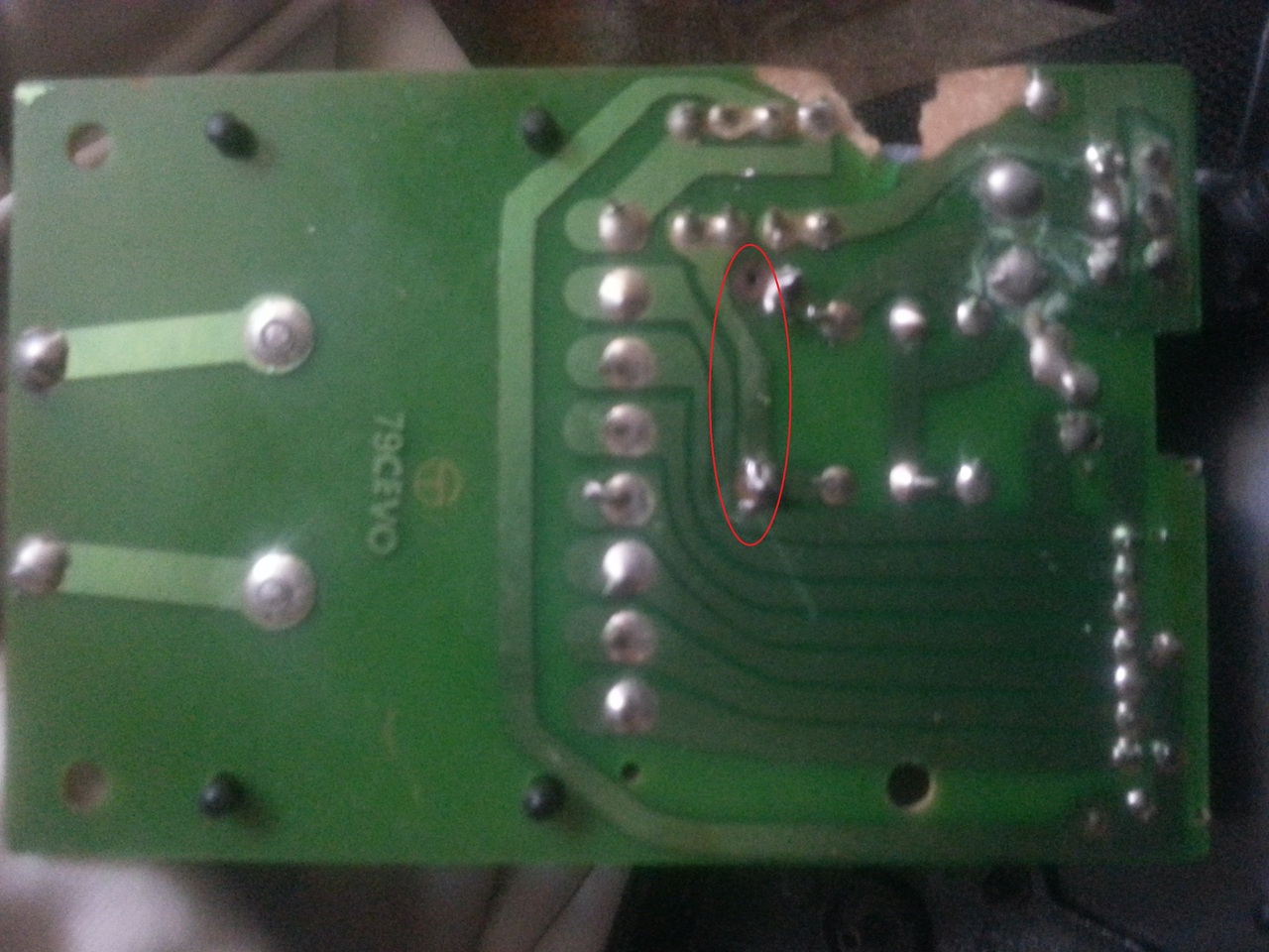

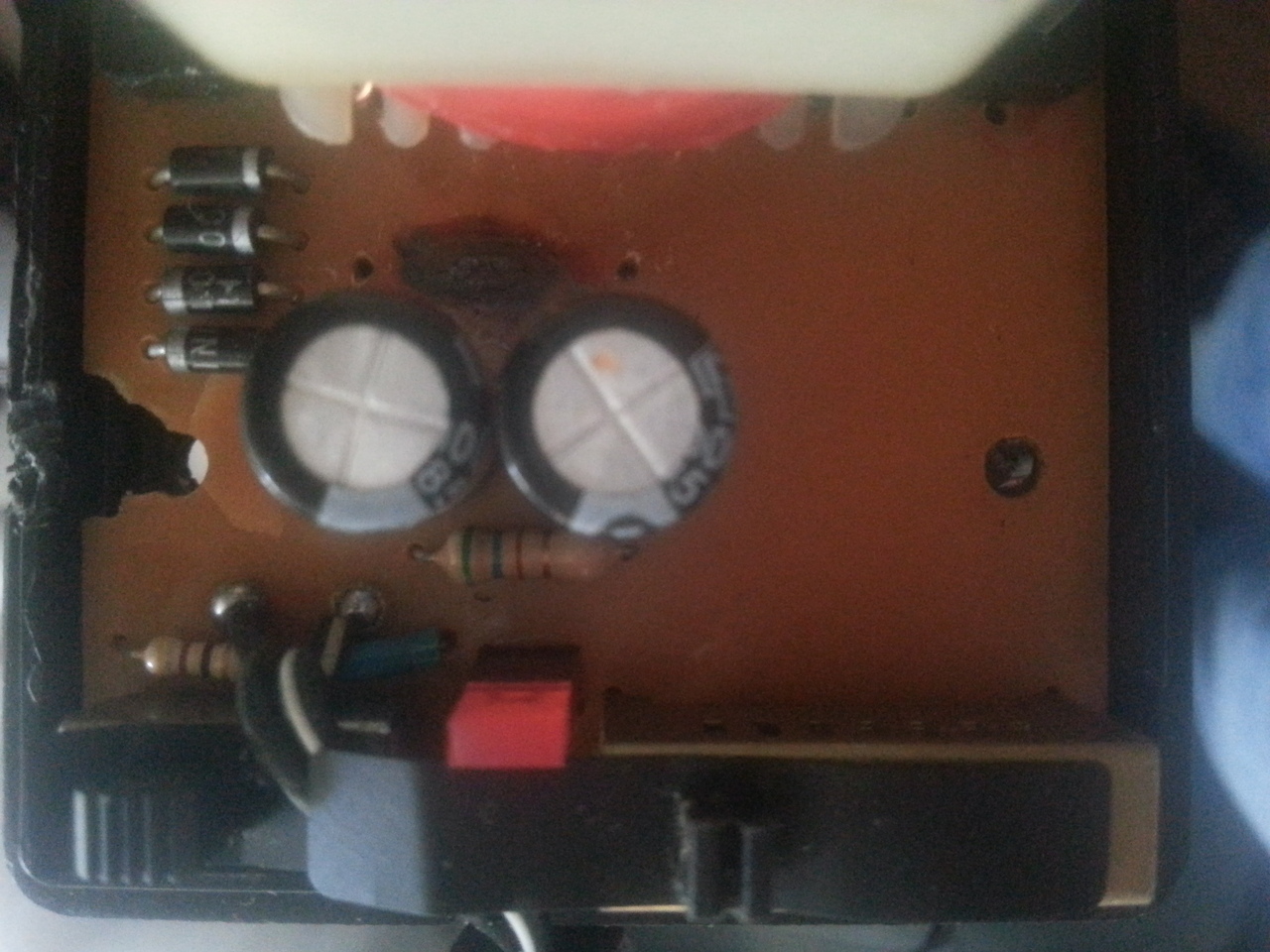

Elfüstölt egy ellenállás ebbe a változtatható kimenetű tápba milyen értékű lehetett? gondolom 2Wos
AC-DC adapter somogyis MW79CE PRIMER: 230V 23W-os SZEK:1.5 3 4.5 6 7.5 9 12V
12V 1000mA (12VA max)
(#) balint730 hozzászólása Szept 26, 2014 /

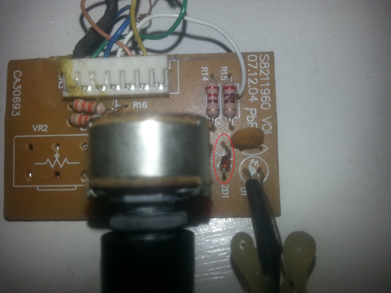

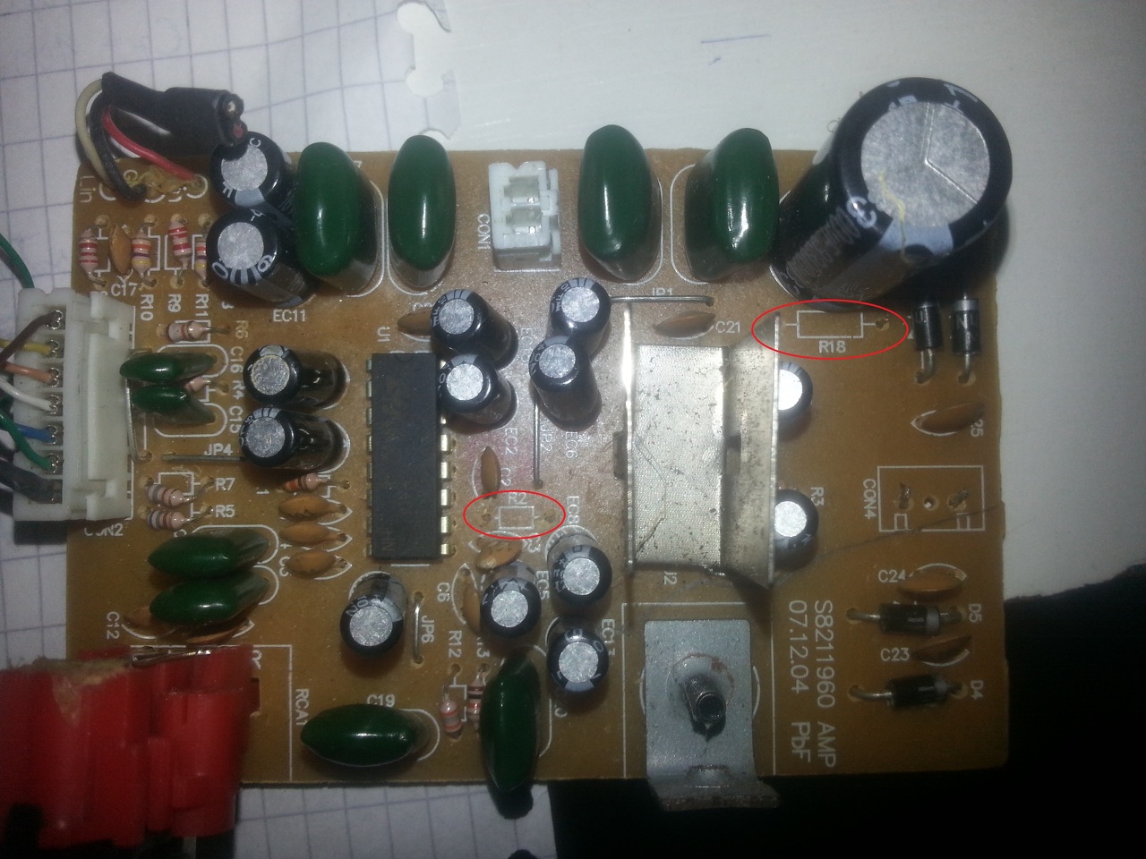

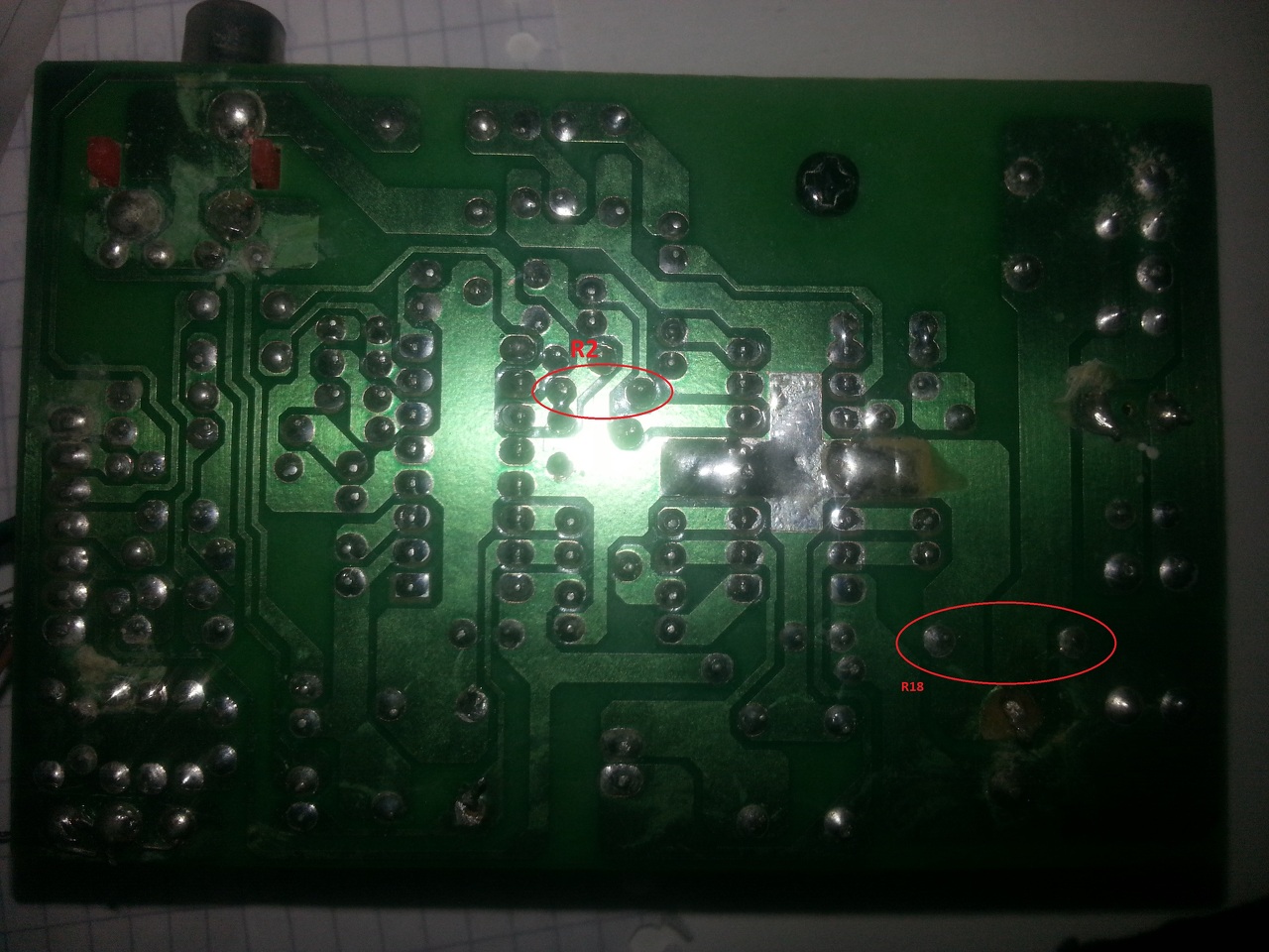

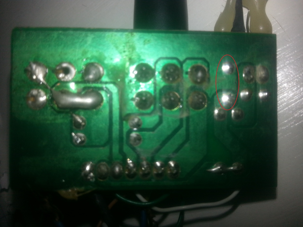

Lenne még egy kis 2.1-es technika erősítő csak sajnos 2 ellenállás hiányzik és egy zéner dióda lába eltört de sajnos lekopott a típusszám (képeken jelölve) tápfesz re nem akartam rákötni nehogy valami kár legyen benne.
A kisebb forrasztási hibákat majd kijavítom.
(#) kameleon2 válasza balint730 hozzászólására (») Szept 26, 2014 /
Mekkora a terheletlen DC feszültséged az átkapcsoló nélkül? Mert úgy láttam ez egy sima áramkorlátozó ellenállás - mivel egyből a graetz után van. Ha rövidzár volt a tápon - amiatt füstölhetett el. Ha megvan a feszültséged és tudod, hogy 12V/1A a terhelhetőséged - akkor simán kiszámítható az ellenállás. Ha pl 18V akkor 18-12V=6V 1A mellett = 6/1 = 6 Ohm. Mivel 2W-os volt - biztosan úgy tervezték, hogy elfüstöljön, mert 6Vx1A= 6W lenne. Ez egyfajta védelem. Persze vannak korszerűbbek is - polyfuse, multifuse.....
(#) balint730 válasza kameleon2 hozzászólására (») Szept 26, 2014 /
Köszönöm a segítséget. Terheletlenül 20.8V azaz egy 9Ω os ellenállás kell.

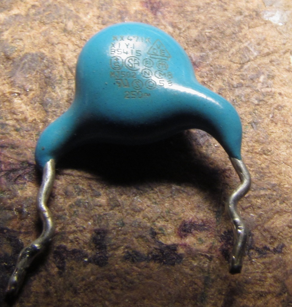

(#) jdani hozzászólása Szept 26, 2014 /

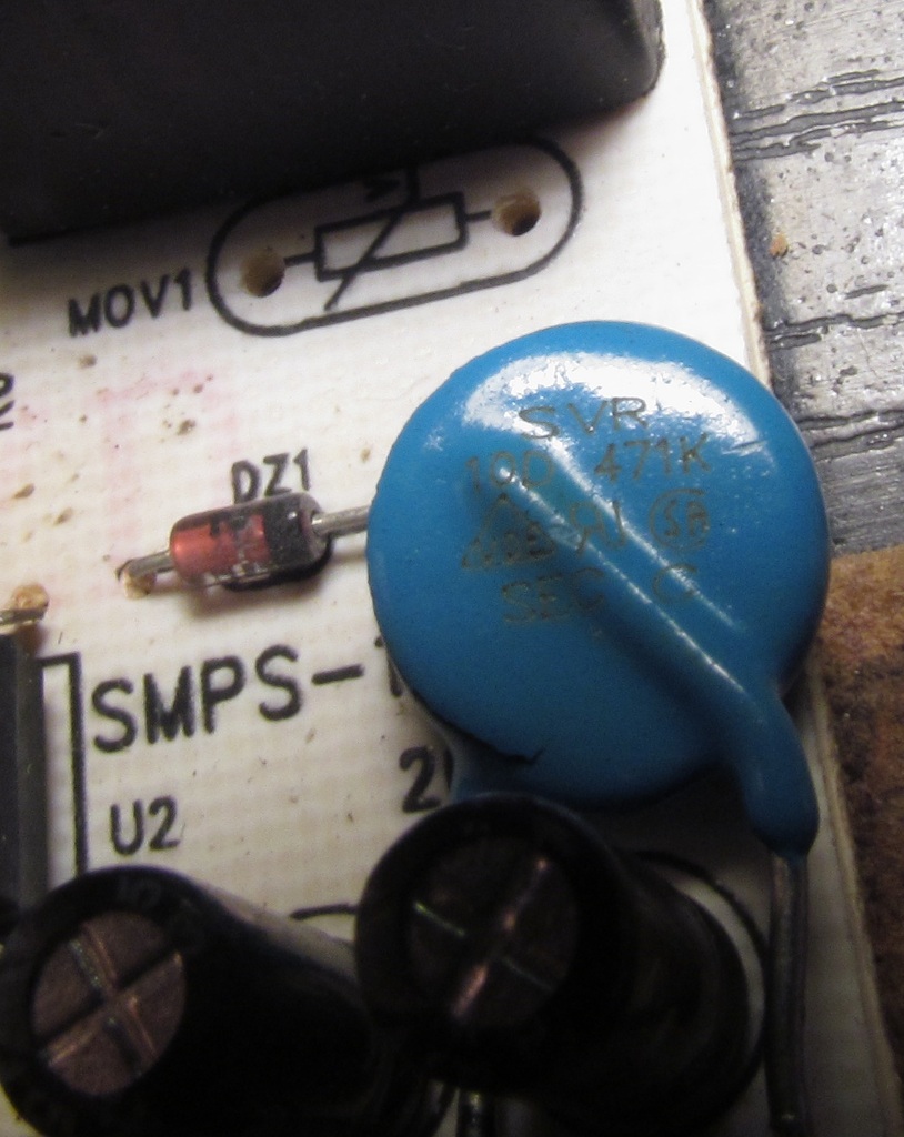

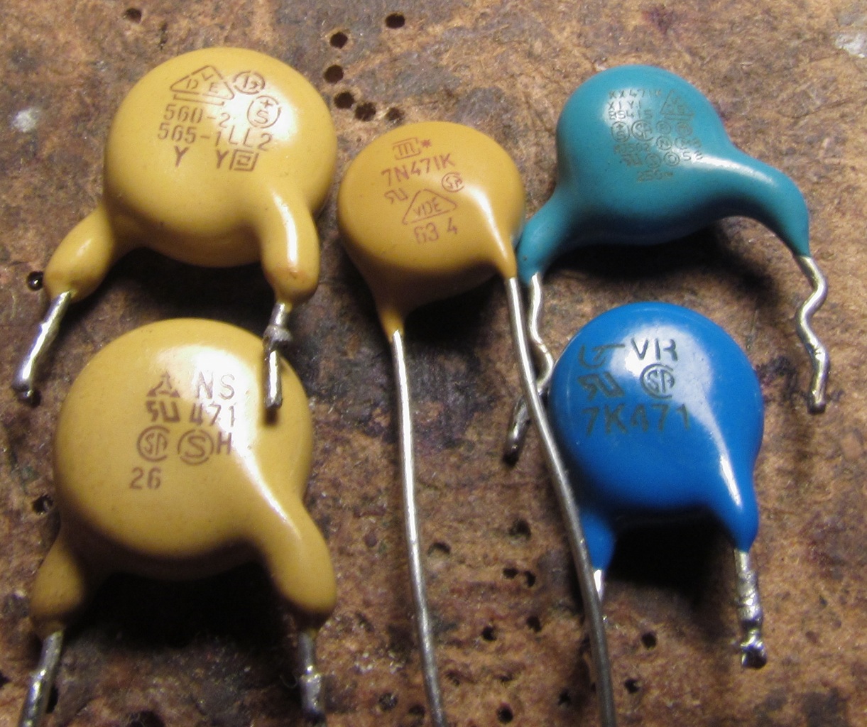

Sziasztok. Pontos infó hiányában annyit tudok, hogy ,,túláram,, miatt meghalt egy beltéri. Biztosíték kiégve, és a MOV1es alkatrész ketté nyílt. Kérdésem, hogy milyen alaktrész ez, és mire szolgál. A másik kérdés, a fotózott alkatrészek jók-e helyette? A két sárga ugyanaz ami egymás alatt-felett van, csak mindkét oldalról fotózva. A harmadik kép, meg egy közeli kép. Én szívem szerint az utolsó alkatrészt tenném bele.
A hozzászólás módosítva: Szept 26, 2014
(#) kameleon2 válasza jdani hozzászólására (») Szept 26, 2014 /
Szia! Inkább túlfeszültség miatt gondolom. Mivel ezek az eszközök feszültségre vannak skálázva. Mekkora az üzemi feszültséged? Az sokat segít a helyettesítő kiválasztásában. A méret a teljesítményre utal, megadja hány MJ energiát képes felvenni a védelem idejére - amikor rövidzárba megy az eszköz.
(#) jdani válasza kameleon2 hozzászólására (») Szept 26, 2014 /
Üzemi fesz.? 230V nem?
Nem tudom, mivel elég kevés infót adtál. Nekem van olyan áramköröm, amiben 60V-os védelem van. Jó lenne látni az áramköri részt, amiben volt. Aztán pár katalógus áttúrása és meg is lesz
A táp.
Hát az biza egy trafó után van. Miután kiemelted - mértél ott feszültséget? Mert amíg bent volt - nyilván rövidzár volt rajta - de most ha jól sejtem - működnie kell, hiszen ez csak egy plusz védelem, ami alaphelyzetben úgyis szakadás.
(#) elektroncso válasza kameleon2 hozzászólására (») Szept 26, 2014 /
Már hogy volna a trafó után. A fekete zsugorcsővel bevont valami az a zavarszűrő soros tekercse. A trafó az a citromsárga feliratos. Az a védőalkatrész a nagyfeszültségű oldalon van.
