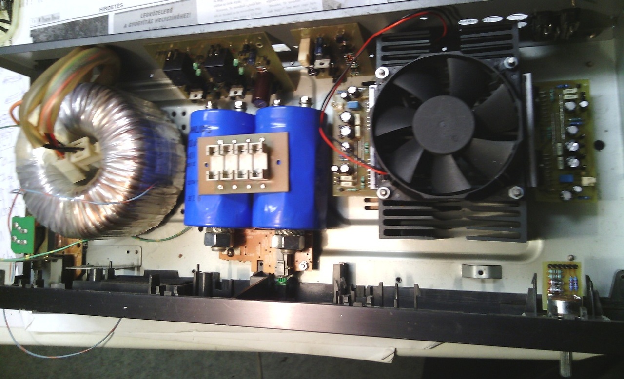

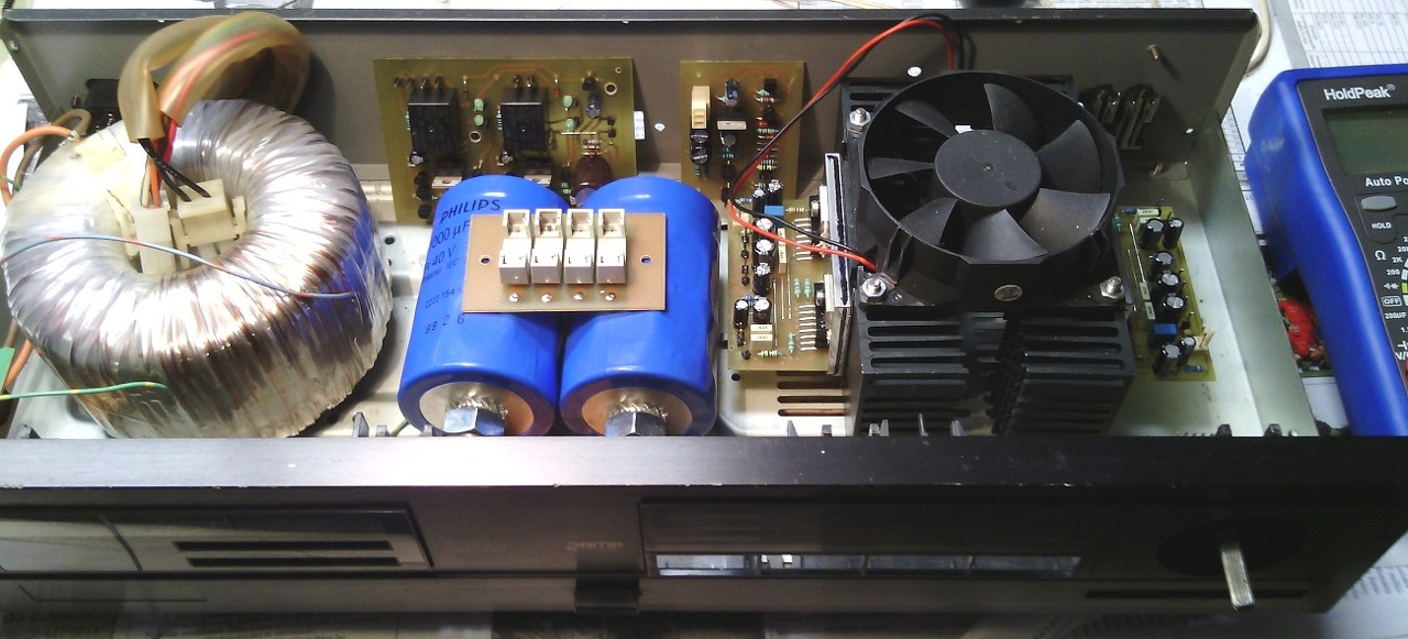

(#) reloop hozzászólása Okt 9, 2014 / 2
Előbb-utóbb elkészül
A TDA7294 kiváló jel-zaj viszonya miatt új hűtésvezérlést készítettem. A ventilátor 2W kimeneti teljesítménynél kapcsol be, és annak megszűntével 3 másodpercen belül leáll.
(#) zotya1983 válasza reloop hozzászólására (») Okt 10, 2014 /
Ez odapörköl, gratula szép munka
(#) lukacsp válasza reloop hozzászólására (») Okt 10, 2014 /
Jó ötlet. Nagyon szép kis kompakt készülék lesz belőle!
Én azért mindíg szoktam tenni egy kis utánfutást a ventillátornak, mert ha mondjuk egy magas disszipációs állapotból hirtelen egyszer csak nem kap vezérlést, nehogy túl nagy hőmennyiség "maradjon ott" a bordán.
Persze otthoni kíméletes használatnál ez nem igen fordulhat elő, és a te megoldásod szép csendes üzemet biztosít, ami otthoni körülmények közt nagyon fontos.
Ha jól emlékszem egy időben az Ágota technic DS600 végfokokban is ilyen elvű hűtés vezérlés volt. Rendben működött, pedig az PA technika.
(Régen, amikor a gyártó cégek még igazi készülékeket gyárottak a nagyon komoly teljesítményű hifi végfokokra sem tettek ventillátort, pont a hallgató idegen-zaj terhelésének elkerülésére. Helyette négyzetméternyi összfeületű bordák lógtak ki hátul.)
(#) bencikusz válasza reloop hozzászólására (») Okt 10, 2014 /
Ez a hűtés vezérlés nagyon érdekes. Van valahol róla fejtegetésed? Szívesen vetnék rá én is egy pillantást. Köszi. Üdv.b

(#) reloop válasza bencikusz hozzászólására (») Okt 11, 2014 /
Köszönöm valamennyiőtök biztatását.
A jelenlegi verzió szimulációját mellékelem.
