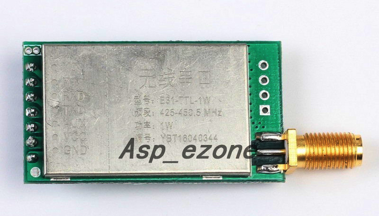

Erről (E31-TTL-1W AX5043 UART) azt írja a leírás, 6 km-ig elég, gondolom ez sík terepen. Nem mindegy, milyen tereptárgyak vannak az útban. Ha másként nem megy, fel kell vinni magasra a két RF modult. Ezen modul kistestvérét használtam már (0,1 W-os kivitelt), jónak mondanám az ár/érték arányt. Mellesleg a feladat ezen része már önmagában is elég nagy kihívás.

Eltekintve attól, hogy Magyarországon ez a modul illegális. A megengedett legnagyobb kisugárzott teljesítmény 100mW. Ez az alkalmazás ebben a sávban megengedett státuszú, kisteljesítményű, kishatótávolságú alkalmazás. A sáv elsődleges felhasználói (rádió amatőrök) nemigen örülnek a számukra keletkező zavarnak, pedig ők elvileg védettek az ilyen típusú zavar ellen.
Bejelentés esetén a zavaró adót likvidálják.

(#) Bakman válasza pucuka hozzászólására (») Nov 1, 2016 /
100 mW-tal már legális, nem?

(#) pucuka válasza Bakman hozzászólására (») Nov 1, 2016 /
100 mWerp -vel igen. (kábelcsillapítás, antennanyereség stb) Csak ez sem egészen így igaz. A kész modulnak (mivel harmonizált sávban működnek), meg kell felelnie egy csomó előírásnak, és ezt bizonyítani is tudni kell. (CE minősítés) Az általad linkelt modul más frekvenciákon is tud működni, tehát felhasználható egy PAMR rádióhálózatban. Csakhát az engedély köteles, (a világ legtöbb országában) és ahhoz a hálótatot is meg kell tervezni, (besugárzott terület, zavartatás számítás) és engedélyt szerezni a működéséhez.
A rádióhálózat tervezés pedig egy külön szakma. (nem ennek a topiknak témája)

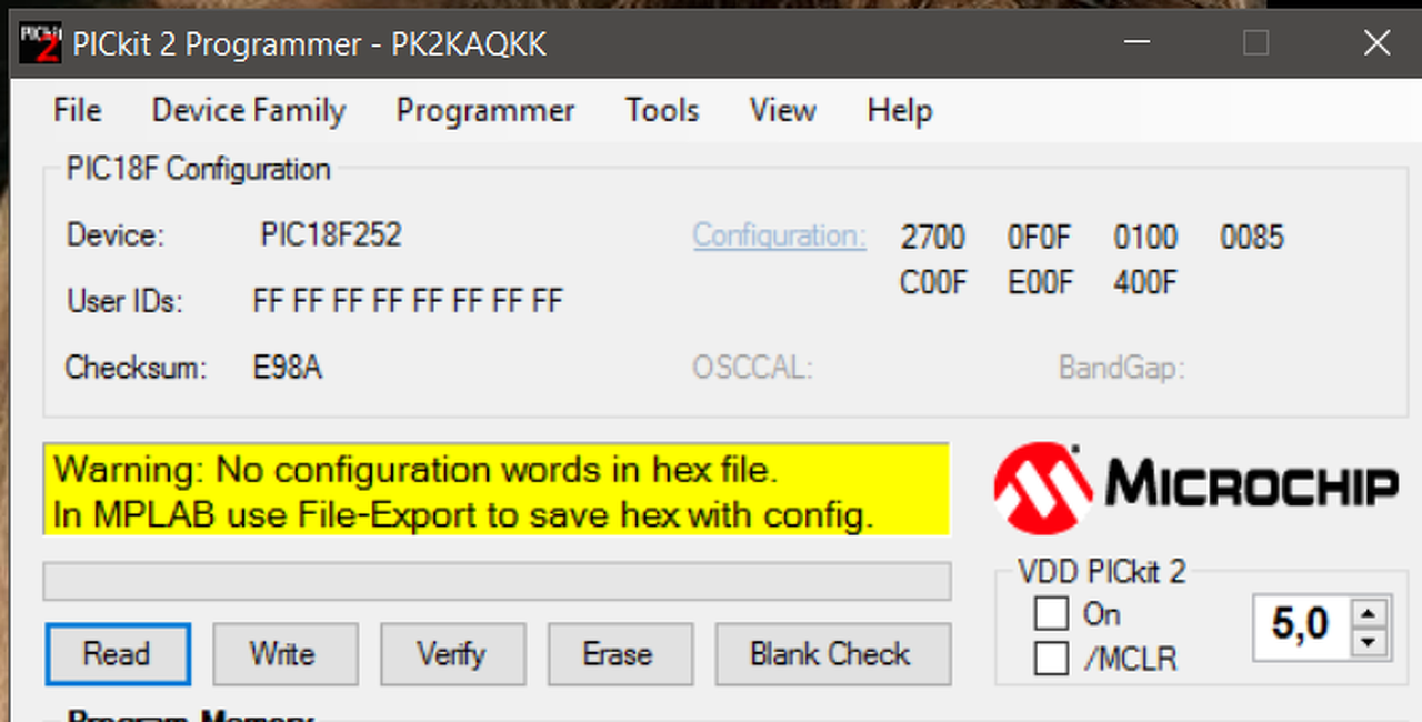

(#) kaqkk hozzászólása Nov 12, 2016 /
A flow 6 ból fordított hex betöltése után ez a hibaüzi fogad a pickit2 programban , mit és hogyan kell beállítanom hogy jó legyen a fordítás?
A hozzászólás módosítva: Nov 12, 2016
(#) kaqkk válasza (Felhasználó 15355) hozzászólására (») Nov 12, 2016 /
A pojekt opciókban ? Ott be van pipálva a write config on dovnload , arra gondoltál ?
Úgy látszik minden fordítás előtt be kell pipálni nem lehet valahogy elmenteni a beállításokat ?

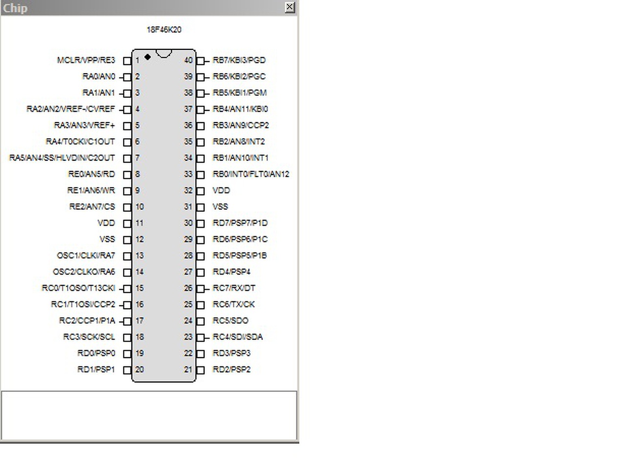

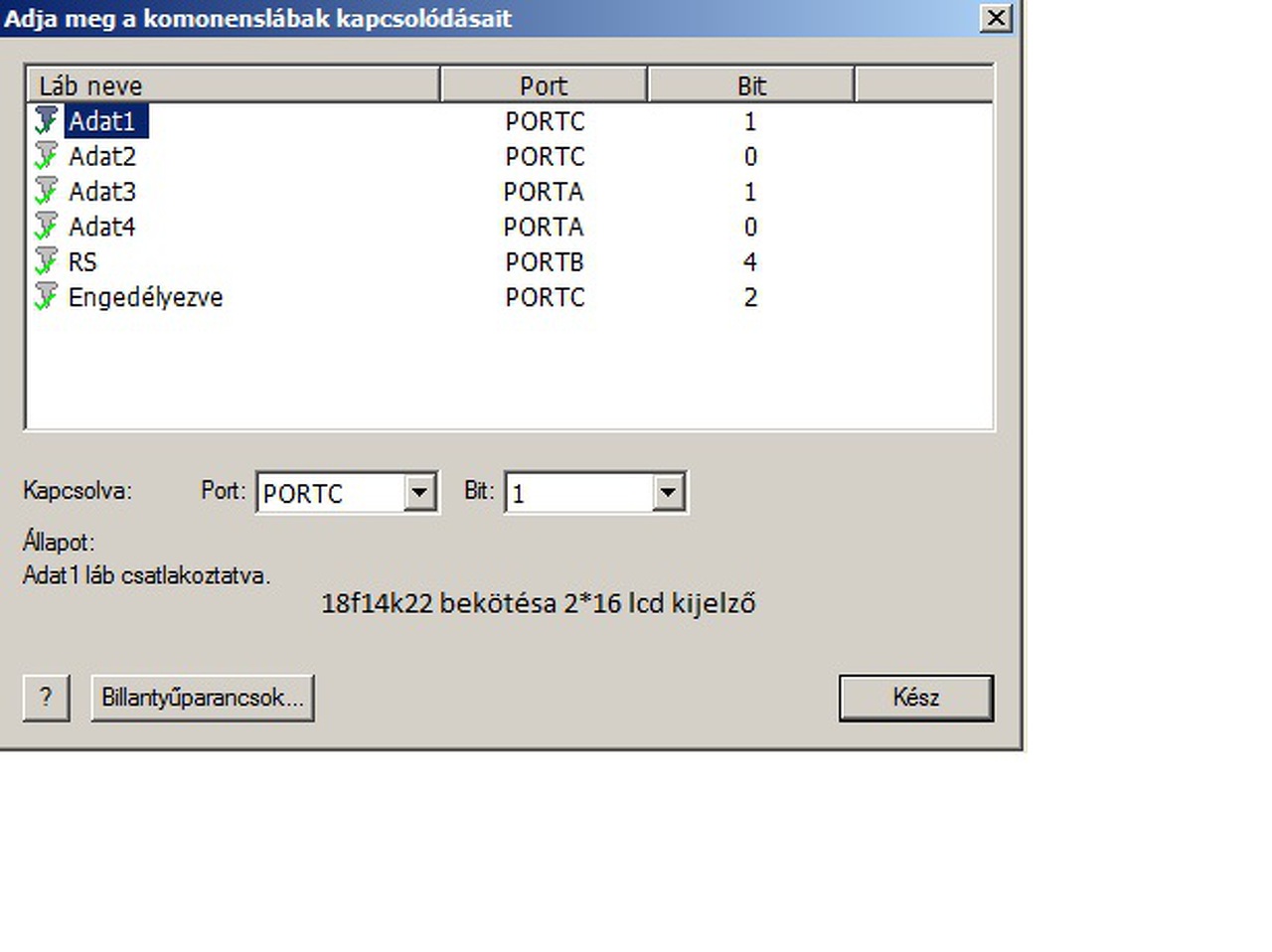

(#) bubuszoft hozzászólása Nov 13, 2016 /
Lenne pár kérdésem hozzátok, mert egy kicsit bizonytalan vagyok most. Adott egy Pic 18F14K22 amit a mellékelt fotón kötöttem be egy 2*16-os lcd kijelzőbe. A pic viszont a mostani projektemhez kevésnek bizonyult, és egy nagy testvér segítségét kértem ez a nagy testvér nem más mint a PIC18F46K20 40 lábú csöppség. A kérdésem, hogy a flovba bármilyen lábat hozzá rendelhetek az Adat1 vagy Adat2.......Engedély, RS lábakra, vagy nem. Ha nem, akor meg tudnátok mondani, hogy pontosan melyik láb hova menjen? Még soha nem dolgoztam 40 lábú pic-el A másik kérdésem, hogy két Vdd és két Vss lába van ezeket össze kell kötni majd nyáktervezésekor, vagy a picbe belül ezt megoldották? Gondolom az MCLR ugyan úgy 10K-val pozitívra felhúzni, hogy ne legyen probléma.
Köszönöm a segítséget
(#) Kovabe válasza bubuszoft hozzászólására (») Nov 13, 2016 / 1
Én nem vagyok egy nagy adatlap gurú (nem teljesen értem mi van beleírva), de az tuti hogy a táplábalkat mindegyiket tápra kell kötni és a 10k is ugyan úgy kell ha nem használod másra a lábat. A pic kezdőknek topki fejlécéban is le van írva. Az LCD-t relatív bár hova tudod programozni de minden bizonnyal van néhány láb ami vagy fel vagy le nem húz, ezeket figyelembe kell venni és akkor nincs baj.
(#) bubuszoft válasza Kovabe hozzászólására (») Nov 13, 2016 /
Nagyon köszönöm
(#) niedziela válasza bubuszoft hozzászólására (») Nov 13, 2016 /
Vss-Vdd-t be kell kötni mind.
Az, hogy az LCD-t hova kötöd több dologtól függ.
Mit szeretnél használni az LCD-n kívül ?
Külső órajel, PWM, ADC, valamilyen kommunikáció...stb, mert akkor oda ne kösd.
B port jó lehet ha nincs semmi extra a projectedben.
(#) Bakman válasza bubuszoft hozzászólására (») Nov 13, 2016 /
Bármelyik lábra bármelyik LCD kivezetést bekötheted (természetesen ha a lábat másr ahasználod, akko rnem), kivéve MCLR. Minden lába push-pull kimenetes. Mindkét VDD és VSS lábat be kell kötni és mindkét lábpároshoz kell 100 nF-os kondenzátor. MCLR-t lehet használni bemenetként is, ha a konfigurációban az MCLR funkció ki van kapcsolva.
