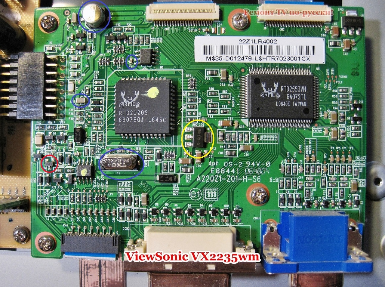

Hali! Nos méregettem itt és a scaler IC RTD2120S típusú. A leírásában az szerepel, hogy 3-3,6V az üzemi feszültség. Megmértem 2,9V-ot kap csak. De egy világért nem tudom, hogy mi az oka. Nem találom a hibát. Mind az 5V, és a 13,8V megvan, tehát a Táp kiadja. Hibás lehet az ic?
Nem, valószínűleg rosszak már a kondik és megvan ott a fesz, csak nagyon zajos már, ha van szkópod, mérj rá. Cseréld a scaleren a kondikat és rendben lesz.
Az SMD kondikra gondolsz? Azoknak az értékét honnan lehet megtudni? NYÁK rajzot nem találok hozzá.
Nem, a feszültségstabilizátorok kimenetén kell, hogy legyenek 10, 22 esetleg 47uf elkók, ha nincsenek, akkor gratulálok nekik és tegyél elkókat az SMD-kre. Az SMD kondik csak nagy melegben szoktak megdölgeni ennyi idő alatt, de az értéküket kiforrasztással és méréssel lehet kideríteni.... Ráírni luxus.. Ja tehát azokkal egyenlőre ne foglalkozz.

Nos azthiszem nem kondenzátor hibám lesz. Van egy alkatrész, és a rajz alapján ennek köze van a 3.3V-os részhez. A jelölése Q1 és K84 T9 van ráírva. Mi lehet ez, csak mert olyan forró, hogy nem állja el a kezem.?
Most már el nem tudom képzelni, hogy milyen scaler van ebben, szóval kérnék róla valami jóféle fényképet, ha lehetséges. Ha kapcsolóüzemű, akkor okozhatja a kevés kapacitás a melgedést is. Sőt, az hogy működik, de alacsonyabb a fesz, papírforma döglött kondival.

Nincs nálam most semmi normálisabb fényképezőgép, de a panelt megtaláltam jó minőségben:
ITT
És persze ezt is ide felrakom, mert ez a kapcsolási rajza.
Sima analóg feszstab van rajta, az nem szokta csak úgy ejteni a feszt, tegyél elkókat a stab IC-k kimenetére 10-47uf amelyik van és szrintem rendben lesz. Elméletben nem kell elkó az ilyesmik után, de gyakorlatban muszáj lelassítani őket, mert csúnya oszcillálásba kezdenek, pláne, ha nagyfrekvenciás áramkörök mennek róla, ez a melegedést is magyarázza és az instabil működést is. FSC-ben még nem láttam ilyen belet, csak ACER-ben, meg viewsonic-ban, szomorúan látom, hogy a fujitsu is rányúlt erre a gyenge panelra..
Én sosem mondtam, hogy ez Fujitsu. Szerintem összekeversz valakivel. Ez egy Acer monitor.
Ja tényleg, nem ő vagy
Na azért, az ácserben már papírforma. Amúgy van egy ilyen monitorom , csak csíkos a kijelzője, de akkora egy hulladék, hogy beállítod a képet analóg bementen és egyszerűen elmászik a fázis 20 perc alatt és lehet rányomni megint az auto beállításra. Több hasonló belű monitornál is észrevettem már ezt, igazi tákolmányok.
A kékkel jelölt elemeket cseréltem. A pirossal jelölt cucc az tűzforró és majd kiolvad a NYÁK-ból. A sárgával jelölt cucc azt azért jelöltem be, mert azon az IC-n egy az egyben mérhető a stabil 3.3V. igazából a pirossal jelölt kis 3 lábú elemig, mindenhol teljesen mérhető a 3,3V.

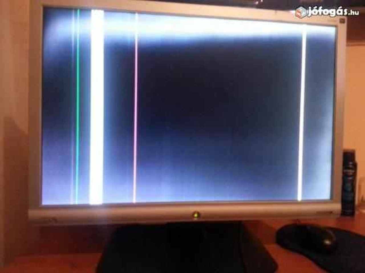

Gondom lenne egy Benq G2200WT Tipusu csodával, a képen látható jelenséget podukálja bekapcsolás után. hibás kondi nem látható de mégis mi okozhatja ??esetleg ha valaki találkozott már ilyen hibával megköszönném ha segitene.
Vagy a scaler, vagy a kijelző döglött. Utóbbira tippelnék, a kijelző nyákján ellenőrizd, hogy nem-e melegszik valami gyanúsan, illetve kap-e tápfeszt a kijelző. Ha van oszcilloszkópod, ellenőrizheted, hogy van-e adat az LVDS-en.
