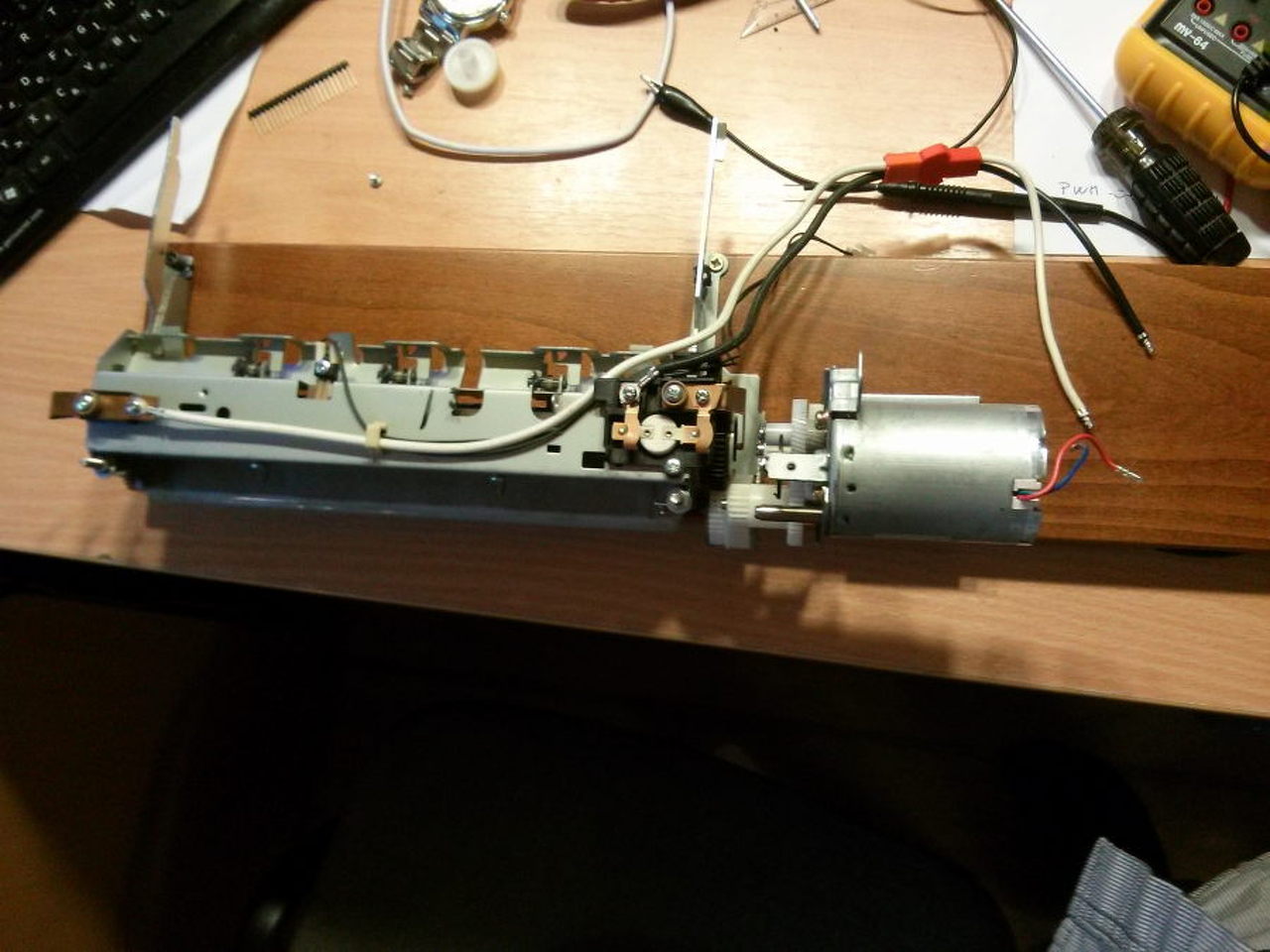

Idézet: „Írok én! Egy másik ablakban, egy pillanatnyilag sokkal izgalmasabb kérdésről . Hamarosan fogod is látni...” Sajnos ez a tervem is kútbaesett amíg el voltam foglalva a forrasztóállomásom tönkretételével. Azért megpróbálom röviden: elbontottam egy öreg fénymásolót és a hőrögzítő egységét átalakítom "nyák vasalónak". A meleget egy 230V/800W halogén cső adja. Ennek a szabályozását gondoltam megoldani úgy, hogy a JLT-02 kapcsolását némileg átalakítom. Egyenlőre csak terv szinten van a dolog, illetve a mechanikus rész már összeállt, mint a mellékelt kép mutatja. Az elektronikával kapcsolatban viszont sok a kérdőjel. - Nem tudom, mit kell átalakítani, hogy 230 voltot tudjon kapcsolni az áramkör. A TLP3062 110-230 volthoz készült, így gondolom, azzal nem lesz probléma, az áramkör többi része viszont el sem tudom képzelni, hogyan reagálna a 230 volt váltóáramra. - Ez a kapcsolás hőelemhez készült, az én hőrögzítőmnek meg gyárilag termisztor érzékelte a hőmérsékletét. Szeretném is megtartani, mert ha eddig működött vele, miért cserélném le, no meg ezt már nem kell sem megvenni, sem beépíteni. Ez nyilván átalakítást igényel. - Egyáltalán nem tudom, hogy ez lesz-e a legjobb megoldás a feladatra, vagy célszerűbb lenne egy más jellegű áramkör hozzá. - Ha ez megvan, még szükség lesz egy motorvezérlő elektronikára is. Erre már találtam kapcsolást, de ezzel nem is foglalkozom amíg nem tudom biztosan, hogy a hőfokszabályozást meg tudom oldani. Kérhetek véleményezést a tervhez, illetve némi segítséget az átalakításhoz, ha ez lesz a megoldás?
A 230vac kapcsolása nem túl nagy gond szerintem, szerezz be egy szilárdtest relét, ami 240v-ra alkalmas és annak csak egy 3-35v dc közötti tartományban kell tápot adni, és megoldva a 230v kapcsolása, de szerintem ezt feszegessük tovább a megfelelő témában, a laminátor készítés/javítás(azt hiszem ez a topic neve) témában.
