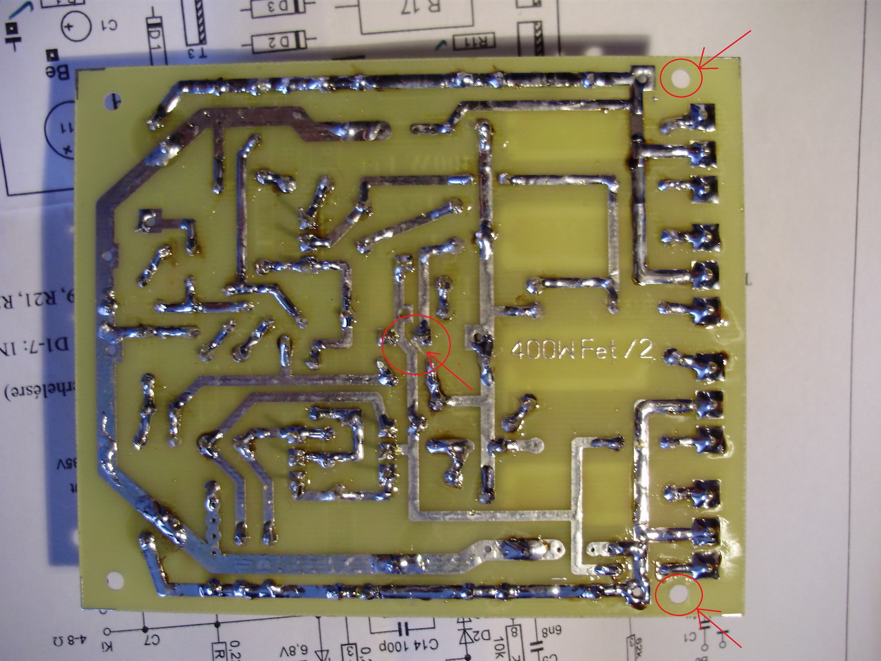

Már megépítettem én is ezt az erősítőt, nekem régebbi a nyák, amelynél a hibákat jelöltem a mellékelt rajzon!A fetek melletti furatoknál szigetelt alátét javasolt, nekem áthúzott elsőre..A másik hiba az újabb nyákon javítva lett.
Szerintem az a feszültség már kicsit magas ennek az erősítőnek, esetleg 8 ohmon használható, kicsit nagyobb bordával vagy ventilátorral érdemes hűteni, ha huzamosabb ideig megy.
Elég jó hangja van, de a melegedés hatására mintha gyengülne, valószínűleg valamelyik alkatrészt(diódát) a hűtőbordára kellene erősíteni.

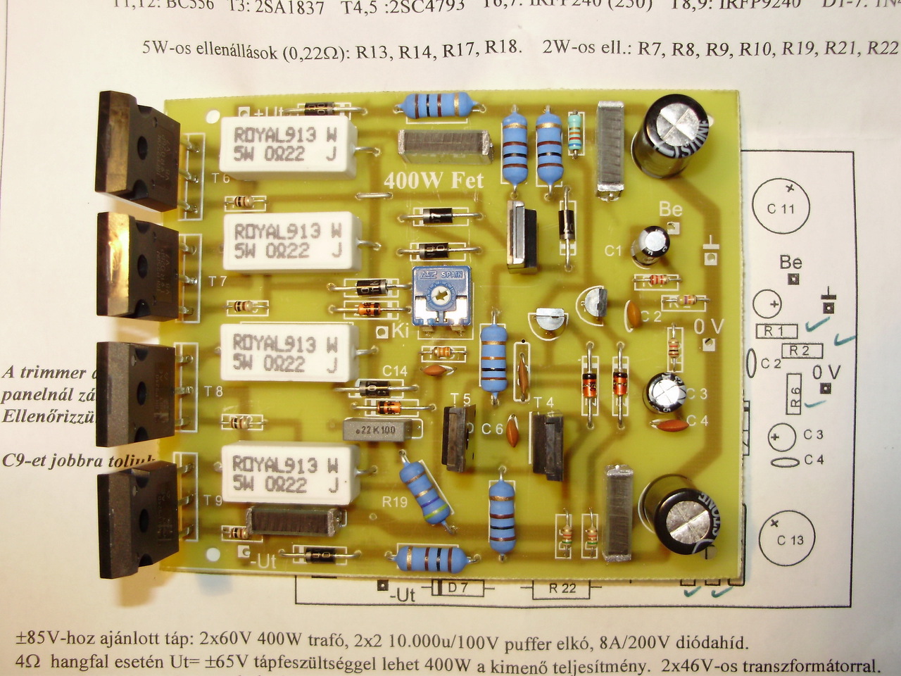

Igen a c5 és c14 pozicíó száma hibás a nyákrajzon,ezt orvosoltam.Viszont nekem azt írja hogy a D6 D7 R21 R22 beültetése nem szükséges,azonban beültetéskor szakítsuk meg alatta a vezetősávot. Ez a 2 dióda a pozitív és negatív tápágakban van,Ezek szokása a melegedés miatti termikus munkapont elmászás ? Vagy amik a nyákon vannak d1,2,3,4,5,? Munkapontot nekem azt írja balról jobbra 0 ohmtól kell megkezdeni a trimmerrel. Ha ez megvan lehet esetleg fix ellenállásokkal helyettesíteni? Esetleg arra a tranzisztoros diódahelyettesítésre kíváncsi lennék hogyan oldottátok meg.

(#) djratnova válasza zotya1983 hozzászólására (») Dec 29, 2014 / 1
D2 és D3-at érdemes a hűtőbordára erősíteni. Tranzisztoros munkapont beállításhoz sajnos nincs rajzom.
A trimmer potmétert lehet fix ellenállásokkal helyettesíteni, de nem hiszem, hogy találni pontosan olyan értékűt, kivéve ha többet összekapcsolunk.

(#) ozpecs válasza zotya1983 hozzászólására (») Dec 29, 2014 / 1
Az a két dióda ha be van ültetve meg az ellenállás, akkor azért kell elvágni a panelt,mert alapban nincs elválasztva az eleje a végfoknak szűrés szempontból, ha bent van , akkor a puffer feszültségének ugrálása kisebb mértékben hat az a végfokozat meghajtó áramköreire. A tranzisztort kétféleképpen lehet használni, egyrészt a dióda helyett simán diódaként bekötve, csak úgy egyszerűbb a bordára szerelni pl kis bd. illetve egy szokásos megoldás a trazisztoros elő feszüptség beállítás , a dióda ellenállás háló helyére.
(#) djratnova válasza djratnova hozzászólására (») Dec 29, 2014 / 1
Itt egy tranzisztoros munkapont beállító áramkör T3 és környezete, illetve a kész panel, amin látszik a bordára rögzithető kis tranzisztor.

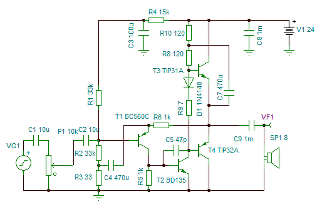

(#) reloop válasza reloop hozzászólására (») Dec 29, 2014 /
T3-at a T2 kollektorkörében jelenlévő 50mA tudja vezérelni. Ebből a korlátból már egy másik topológiával lehetne kitörni.
A szimulációhoz választott TIP31 bizony megbicsaklik 4V-nál a pozitív félperiódusban a 4 ohm terheléstől.
(#) djratnova válasza reloop hozzászólására (») Dec 29, 2014 /
1. Melyik programmal lehet ilyen kapcsolásokat szimulálni?
2. Kb. Hány watt ezen kapcsolás teljesítménye 24V-on, 4W ?
3. 4 ohm terheléshez, ha jól értem érdemes Darlington tranzisztort alkalmazni(T3-T4)?
(#) reloop válasza djratnova hozzászólására (») Dec 29, 2014 / 1
A szimuláció Tina-val készült. 6,7W/8 ohm és 8,1W/4 ohm ha a tápfeszültség jottányit sem esik.
A darlington alkalmazásával gyökeresen megváltozik a helyzet, a visszacsatolt hurokban megjelenő újabb aktív félvezető minden előnyével és hátrányával számolni kell.
Az elérhető teljesítmény szobai körülmények között jó tartalékkal elegendő, ha tetszik a hangja nem javaslom a változtatást.

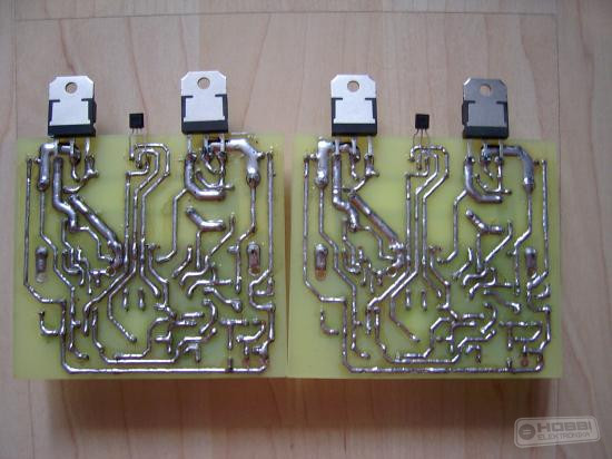

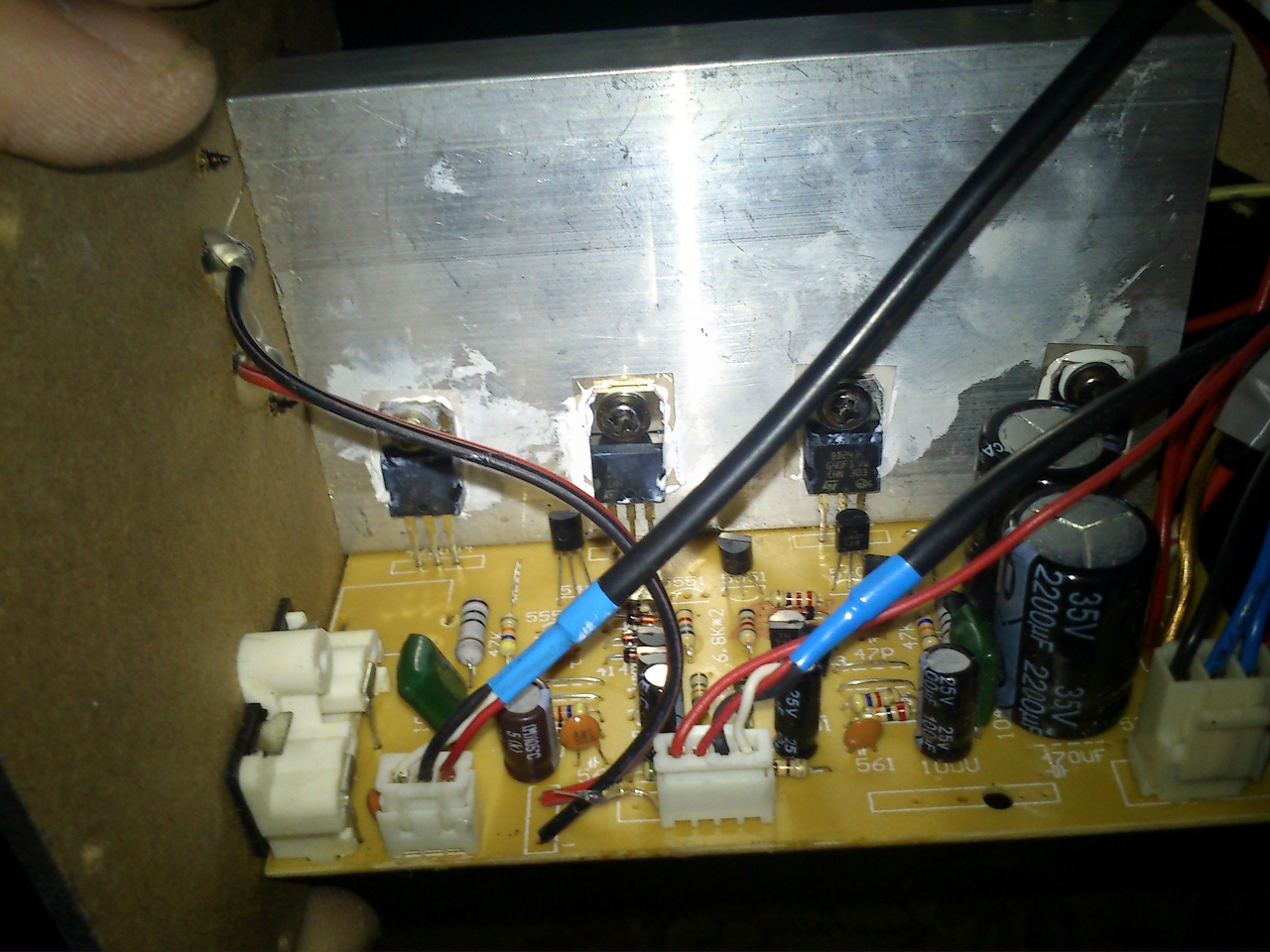

Srácok,van itt nálam egy aktív hangfal bd 243c bd 244c végtranyó/ oldal. a következő a gond.
Mikor bekapcsoltam elkezdett búgni kiszórtam az egyik feléről a bd ket másik fele már szól namost kapott új bd ket de így is búg a másik fele... Meghajtó tranzisztoroknak 2 n 5551 ek vannak benne 2 db ot kiszórtam mert zárlatosak. Ezeket mivel tudnám helyettesíteni? kb 11 Volt - ban azon az oldalon amelyik rossz a c- b- forrpontokon. Találtam C 9014 es npn eket betehetem? A többi elektronika ok tápfeszek rendben.
A hozzászólás módosítva: Dec 29, 2014

(#) zotya1983 válasza reloop hozzászólására (») Dec 30, 2014 /
A végtranyók is el voltak szállva ezen a felén,ezért hozattam bele újakat, bd243c,bd244c párt.Természetesen a jó oldalon is cserélve lettek bd re.Reggel hozok forrasztásoldali képeket is,mert mára elég volt a takabakuból.Addíg is köszi.
Tisztelt Reloop Üdv! Próbáltam normális képeket csatolni a forrponti oldalról is.Íme.
(#) reloop válasza zotya1983 hozzászólására (») Dec 30, 2014 /
Rendben, teljesen világos a működés. A P-s és N-es végtranzisztor a megfelelő helyre lett beültetve? A képről nem tudom leolvasni. Szigetelésüket a bordától ellenőrizted?
Milyen polaritású a kimeneten az egyenfeszültség testhez képest?
