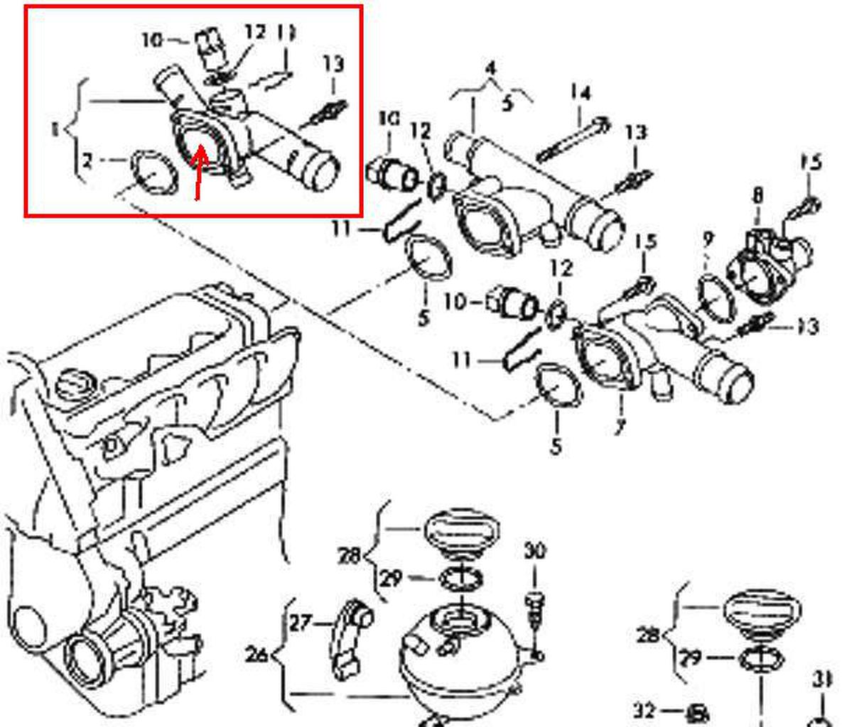

Nem rég szert tettem egy 2001-es Octavia-ra. (101 LE AKL motorkóddal) Sajnos az utóbbi időben jelentősen megnőtt a fogyasztás, városban akár 12-12,7 literre is felmegy. Ennek mi lehet az oka? Ja és indításkor mintha nem lenne automata szivató, de mégis elég dús keverék szaga van a kipufogó gáznak. A víz elég lassan melegszik fel, megtakarítottam a hófokjeladó gombát, de még úgy nem járattam meg azóta, mert arra nem volt időm. Gondoltam kicserélem a termosztátot, arról meg lövésem sincs, hogy hol a helye. ![]() A víz amúgy a tágulásiban szépen melegen jön vissza, avval nincs baj, csak a mutató tetű lassan vánszorog fel a középállásba. Ami a fogyasztást illeti, kezdek erősen lamda szondára gyanakodni. Valakinek valami ötlet? Köszi előre is!
Ha van mód olvasni kellene egy hőfokot diagnosztikával. Elképzelhető hogy rossz a hőmérséklet érzékelő és rossz értéket ad az ECU-nak. A mutató lomhasága is ezt indokolja szerintem. Ebben 4 vezetékes hőérzékelő van külön az ECU-nak és külön a mutatónak ami az óra csoporton jelzi a hőfokot. A termosztát pedig ott van ahol a hőérzékelő. Egyébként honnan szedted ki a hőérzékelőt? Mert a hűtőnél is van egy a ventilátoroknál. Ami neked kell az nem ott van.
A motor műanyag borítást le kell szedni (10-es dugókulcs kell hozzá) és a fojtószelep környékén egy vastagabb csöveknél keresd. Hőmérséklet érzékelő=hőfok gomba A hozzászólás módosítva: Jan 3, 2015
Szia! A hőfok "gomba" értékeit mellékeltem és ne zavarjon a vw típus de csak itt közli le a progi a motorkódhoz tartozó értéktáblázatot. Az érzékelő ha négyszögletes akkor a régebbi fajta még (059 919 501), ha "A" végződésű akkor már az újabb félkör íves a csatlakozó stekkere. Csak kettő szál van bekötve 1-3 a rajz szerint is (nem találtam más bekötési leírást ehhez a motorkódhoz a saját rajzához sem). A lassú melegedés szerintem a fő termosztát hibájára utalhat, mert az érzékelőre mindig rá van nyitva a még fel nem melegedett motorból jövő vízhőmérséklet és addig fog dúsítani az ECU amíg nem lesz megfelelő az infó az ECT szenzor felől, még a mutató is ezt mutatja. Ez a felmelegedéses procedúra kézzel jól tapintható a termosztát környékén és lent a hűtőnél is. Hamar fel kellene melegednie a G12-nek.
Köszi a gyors reagálást, sajnos még nem tudtam rámérni idő hiányában. Tegnap mentem vele 90 km-t és a víz a mutató nem ment fel csak max 70 fokig. Az átlagfogyasztást úgy sikerül 7,4 literre levinni, hogy 5. fokozatban döcögtem 50-60 km/h-s sebességgel lakott területen. ![]() Ezt azért kicsit soknak tartom. 110-es tempónál 7,9-8,5 literes pillanatnyi fogyasztásokat jelzett. Ezt is soknak tartom. Jaaa, és mikor bekapcsoltam a fűtést akkor viszaesett a mutató 1 percen belül 50 fok alá. Vettem egy termosztátot, de értetlenül álltam a nyitott motortér felett, hogy vajon hova a viharba dugták el. A hőmérséklet érzékelőt megtaláltam, ki is szedtem, még a házát is levettem, de hogy ott nem volt termosztát az tuti. Az érzékelőt kicsit áttörölgettem, de semmi. Lehet rendelek egyet, aztán holnap kicserélem. A termosztátot is mindenképpen ki akarom cserélni, de lövésem sincs hol keressem, mert a hőfokgomba mellett tuti nincs. Valaki esetleg egy fotón be tudná karikázni, hogy hol keressem? ![]() Ilyent vettem bele...Link
Nem ismerem a konkrét gépet, de a hűtőre menő alsó vastag vízcső blokk felőli végén lévő vízcsőcsonk alatt keresném, a VW-s emlékeim alapján. Ezt találtam.

Végül is megoldódott a problémám. Kidobtam a termosztátot, meg a vízhőmérséklet érzékelőt, és láss csodát, minden szépen, ékes rendben működik. ![]() ![]() Van fűtés, gyönyörűen kúszik fel a mutató, sokkal alacsonyabb a fogyasztás...és az egész megvolt 5000 Ft-ból! Köszi szépen a sok segítséget! Ja és mint kiderült a maga a termosztát nem a vízhőmérséklet érzékelő alatt van, hanem ha szemben állsz az autóval, a hengerfej alatt egy vastag fekete cső, ami közvetlen a hőtőre megy rá. 2 db 6-os csavar fogja, 10-es dugókulccsal szépen lejön. Na ott van a termosztát!
