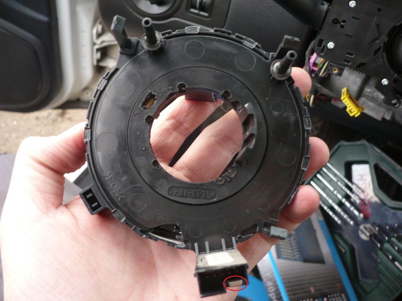

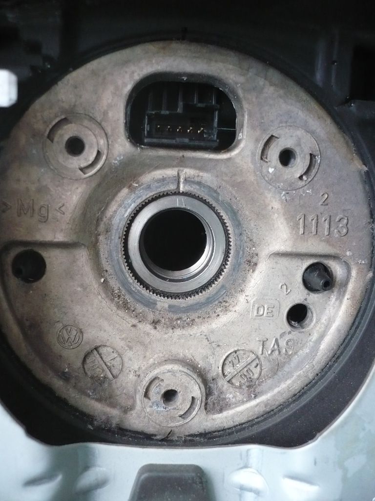

(#) Tom-ee válasza lazac323 hozzászólására (») Dec 21, 2014 /
Kicsit "megkésve", de ma bontottam. Nekem citromsárga a csati, de mindegy, egyértelműen megvan. Amin meglepődtem és rosszul emlékeztem rá, az az, hogy 5 pólusú és 4 vezeték megy bele. Hogy miért, fogalmam nincs. (2 rémlett) A csatlakozókat kimérve a gyűrűn a következőre jutottam:
- az első kettő szerintem össze van kötve, mert ha az egyik végen az első sarura mérek, a másik végen meg elindulok egyik végétől a másikig, akkor az elsőnél és a másodiknál is mérek kb. 4-10 Ohm-ot
- a középső láb önálló, kb. hasonló értékkel
- az utolsó kettő meg az elsőkre hajaz, össze lehetnek kötve és értékileg is olyasmi
Szerintem innentől elég lenne 3 vezeték is, vagy valami zárlat keletkezett. Milyen értékeket kellene mérnem?
Mivel holnap kell az autó, és lassan sötét lesz, elkezdem összerakni, de előtte felteszek 1-2 képet, hátha úgy egyértelműbb lesz, amiket írtam. Ha mázlim van, valaki elolvassa közben ezeket és segít kideríteni, hogy jó-e ez a gyűrű és máshol van a hiba, vagy cserés. (ha megállapítást nyer a hiba, mielőtt összerakom, lehet, hogy a gyűrűt nem teszem vissza és holnap veszek egyet, feltéve hogy nem befolyásolja a kocsi üzembiztos működését (én már mindent el tudok képzelni ))
(#) Tom-ee válasza Tom-ee hozzászólására (») Dec 21, 2014 /
...valaki már tuti berhelte ezt a gyűrűt, jól látni, hogy törött és szerintem pákával is faragtak bele pár félkör alakú férőhelyet...

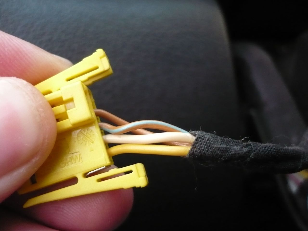

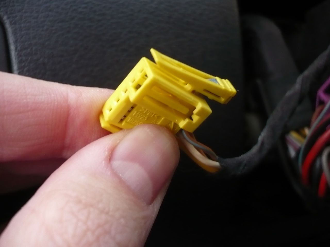

Még két kép a csatlakozóról, ami a gyűrűbe megy. Ha feltételezzük, hogy az első nincs bekötve, akkor a második barna, a harmadik barna zöld csíkkal, a negyedik vaj színű/piszkos fehér/világos sárga vagy valami egyéb valószínűtlen színű, és a végén egy citrom. Mérés alapján az a csatlakozó, ami nincs bekötve és a barna a gyűrűn belül össze van kötve és a kétféle sárga is. Ha mindent jól csináltam...

(#) lazac323 válasza Tom-ee hozzászólására (») Dec 21, 2014 /
A képeket köszönöm, sokkal egyértelműbb a dolog. Szerintem azért van 4 vezeték, mert a légzsáknál van a kürt (2 vezeték a kürtnek, 2 a légzsáknak). Az első kettőnél nem azért mérsz rövidzárat véletlenül, mert kihúzott csatlakozónál rövidzárat csinál a fotón bekarikázott pecek? Szerintem a barnák a kürt a sárgák a légzsák. Ha jól sejtem az első kettőnél a fém pecek miatt mértél "dupla vezetékezést", ezek a légzsáké(a rövidzárat figyelembe véve kéne kimérni a vezetékeket), a középső jónak néz ki, ez a kürt egyik vezetéke, a következő meg a másik vezetéke, de az miért van párhuzamosan? Ugye elvileg az utolsó lábhoz vezeték már nem is megy. Szóval hirtelen ezek jutottak eszembe, sajnos még octaviával nem volt dolgom, ezeket így látatlanba mondom. Viszont a kihúzott csatlakozónál rövidzárat csinálok típusú csatival már találkoztam légzsáknál, azért gondolok arra és ezért kéne a fix pontot a ide rakni és a másik oldalán mérni a két vezetéket, így nem ugyanazt az egy vezetéket mérnéd meg(persze lehet, hogy így mérted). Ja és persze nagyon gyanús, hogy már gányolva van.

(#) Tom-ee válasza lazac323 hozzászólására (») Dec 22, 2014 /
A jelölt fém lapocskára én is gondoltam, az tény, hogy az összeköttetésben van (azt hiszem) az első 2 lábbal. Ettől függetlenül viszont maguk a lábak is egymással, igyekeztem kihagyni a fém lapocskát, szerintem néha sikerült is. A kürt nagyon nem hülye gondolat, ugyanis van 2 fekete vezeték (már a forgó átvezető után, bent a kormányban) ami sima saruval csatlakozik fém lemezekhez. Én valamiféle testnek tippeltem őket, nem is foglalkoztam velük, de a képeket nézve tényleg a duda zárófelületei lesznek azok. Hogy melyik melyik azt most nem tudom, de meg tudom nézni később. Ezt a "másképp mérést" el tudnád mondani még egyszer? Akár skiccel, mert nem egészen értettem. A gányolás viszont tényleg gyanús. Nem hinném, hogy most keletkezett a szerelőnél, sokkal inkább az előző tulajnál, pontosabban az ő szerelőinél. Gondolom. A furcsa csak az, amit még a téma elején írtam, hogy a nyári szerviz után nem rögtön jött a hiba, és ráadásul nem is ez az ellenállás hiba. Persze ettől még lehet, hogy most ment tönkre, de nem hiszek a véletlenekben.

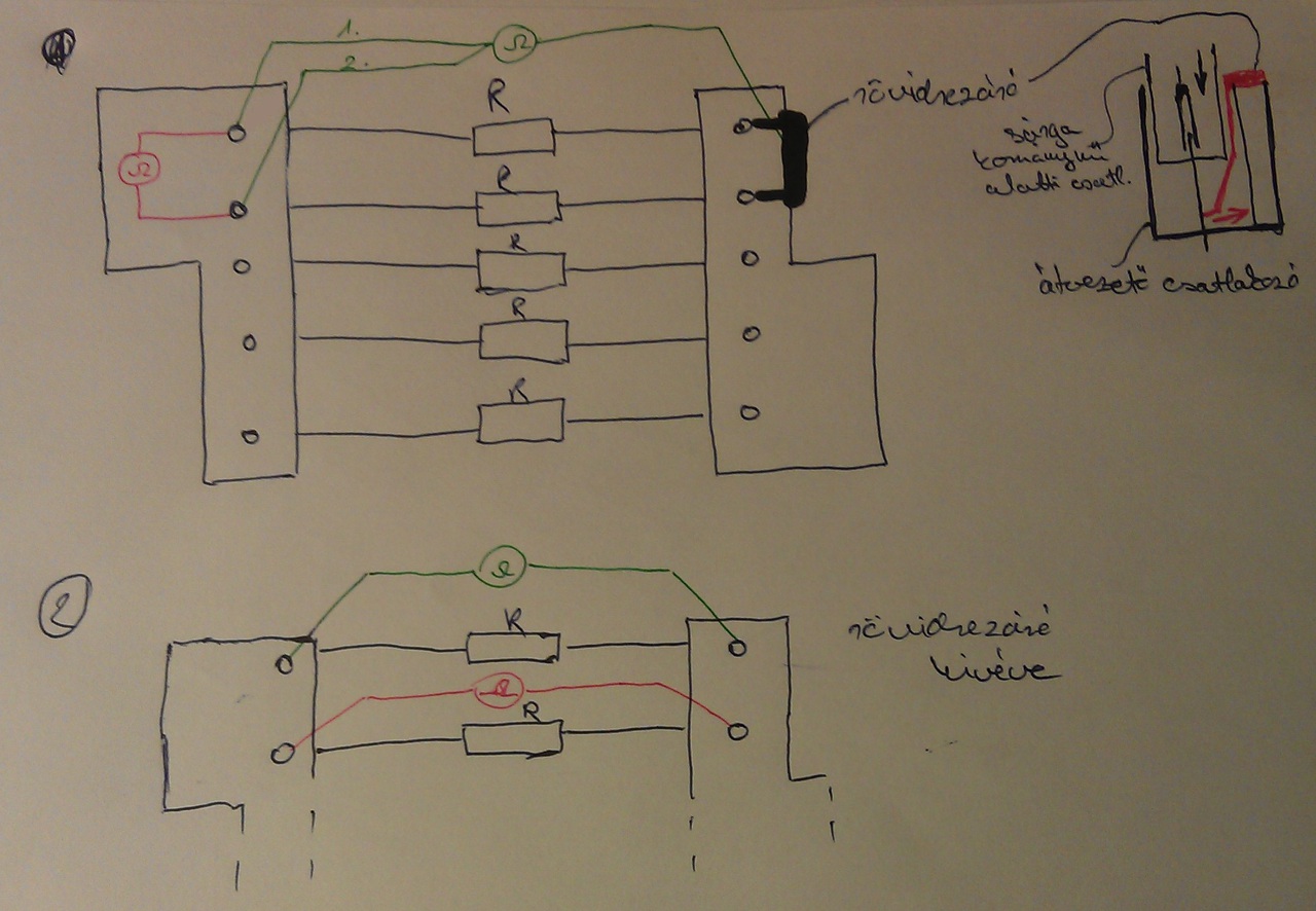

(#) lazac323 válasza Tom-ee hozzászólására (») Dec 22, 2014 /
A kürt annyira nem hülye gondolat, hogy az az Szerintem csak a lapocskának kéne rövidre zárnia a két érintkezőt amikor kihúzod a sárga csatlakozót, amúgy nem kéne összeköttetésben lenniük. Arra gondoltam, hogy úgy tudod kimérni a 2 vezetéket(a kürttel egyelőre ne is foglalkozzunk szerintem), hogy erre a fém pecekre fixen rácsipteted a multiméter egyik mérőcsipeszét, a légzsák felöli oldalon meg megnézed az első két érinkezőnél az ellenállást a multi másik mérőcsúcsával vagy a légzsák felöli csatlakozónál az első kettő lábon mérsz ellenállást, ugye ha nem szakadt egyik szál sem akkor a túloldali rövidzár(pecek) miatt kis értéket(a 2 vezetéket) mérsz. A legjobb lenne, ha ezt a fém rövidrezárót kipattintanád a mérés idejére, így biztosak lehetnénk benne, hogy belül sincs rövidzár(bár ezek inkább szakadni szoktak és olyan a kialakítása, hogy nem érnek utána össze, persze már valaki turkált benne és lehetnek kivételek is). Remélem így érthetőbb, ha nem, akkor skiccelek.

(#) Tom-ee válasza lazac323 hozzászólására (») Dec 23, 2014 /
Úgy érzem, megértettem, de ha nem nagy munka a skicc, megköszönném. A biztonság kedvéért. Egyébként hétvégén lesz legközelebb időm rá, úgyhogy nem sürgős. Köszönöm a segítséget!
(#) lazac323 válasza Tom-ee hozzászólására (») Dec 27, 2014 /
Azért ne gondold túl a dolgot, egyszerű ellenállásmérés az egész, és remélem időben raktam fel(most értem haza, bocsi), az első mérés rövidrezáró pecekkel, a második a pecek nélkül. Az első mérésnél a zöld és a piros mérés különálló. Igazából a második mérés lenne a legjobb, úgy, hogy nincs rövidzár. Szerintem tök egyértelmű, kár ragozni.
(#) Tom-ee válasza lazac323 hozzászólására (») Dec 28, 2014 /
Időben, nem jutottam még oda, és holnapig nem is fogok. Köszi, én is így képzeltem, de jártam már úgy, hogy az egyértelmű megfogalmazások ellenére elbeszéltünk egymás mellett. Jobb a békesség.
