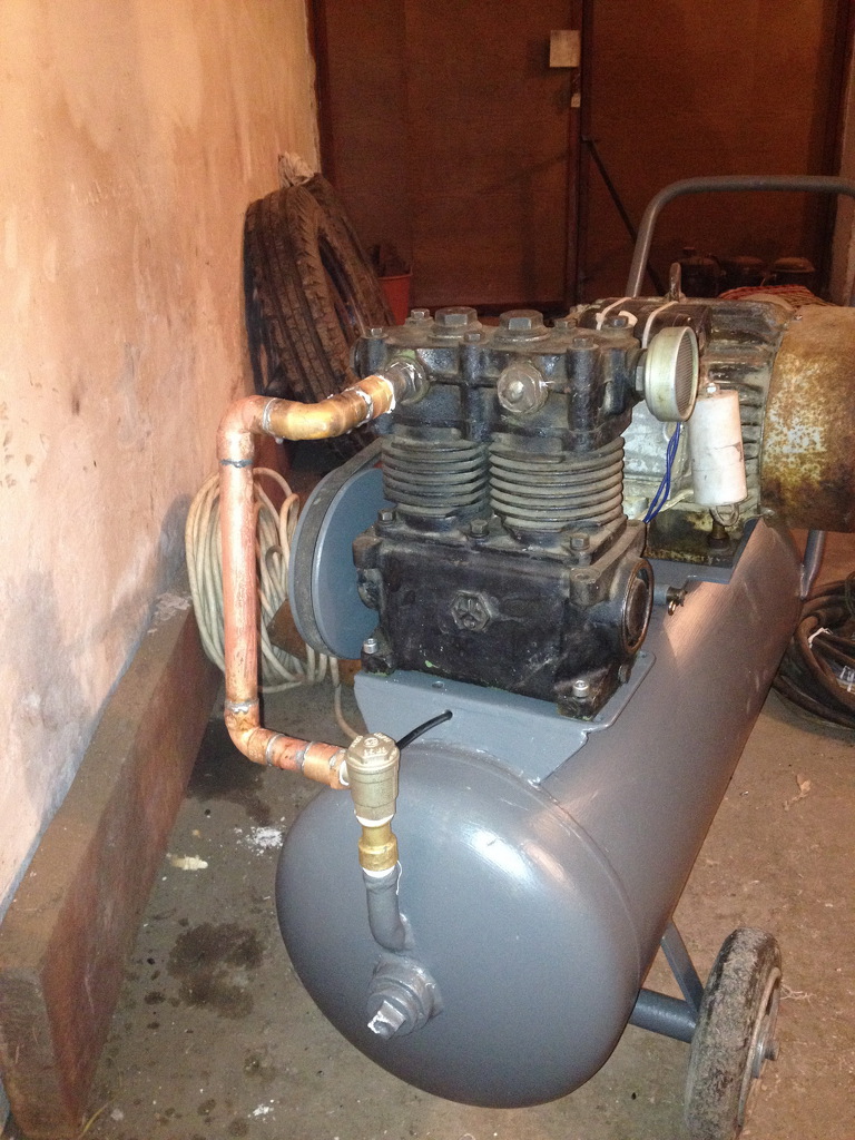

Sziasztok !
Bocsánat, hogy beleszólok a beszélgetésbe. Víz gáz szerelvény boltokba kapható, inox bordázott cső ( GEBO ). Pár üzletben pontos méretre is vágják, valamint a peremezést is megcsinálják a hollandikhoz.
Az enyémen is ilyen cső van, és jól bírja a rezgést. 16 bar nyomást bír. Én annyival, vagyok könnyebb hejzetben, hogy van hozzá peremezőm. Teszek fel majd képet.
(#) kkornell hozzászólása Jan 11, 2015 / 2
Az enyém ilyenre sikerült.
(#) laacika válasza kkornell hozzászólására (») Jan 11, 2015 /
Hát én nagyon nem ilyen csőre gondoltam,ez nekem nem jön be,főleg hogy inox, illés Oszkár amúgy réz csövet emlitett!!Nekem nem tetszik ez a cső,minden képp réz cső jó nekem mert az jó hővezető,és nekem az a lényeg hogy a forró komprimált levegő hőjét leadja környezetének mire a tartályba lép.
Amúgy jó a kompresszorod.

(#) zolika60 válasza laacika hozzászólására (») Jan 11, 2015 /
Nincs értelme a csőben kihűteni a levegőt. Majd lehűl a tartályban.
(#) illesoszkar válasza laacika hozzászólására (») Jan 11, 2015 /
Erről beszéltem van belőle ill. létezik 15 mm 18mm 22mm 32mm de a 22mm nagyon megfelel amúgy ezt is forgalmazzák némelyik Épület gépészeti üzletben.Már nagyobbakban,de ha kapok a cimborámtól akkor számithattok rá
(#) kkornell válasza laacika hozzászólására (») Jan 11, 2015 /
Csak egy ötlet volt. Nem kell forrasztani, és hajlékony. Nem tudom mennyi a különbség a két cső hővezető képessége között. De gondolom ilyen rövid szakaszon elenyésző a különbség.
Értem én és köszi,látom a jó szándékot,de én inkább forrasztgatok.
Mert nem akarják, hogy a könnyen hozzáférhető cső forró legyen. Egyéb okát nem látom. Talán még, hogy kitűnjenek a sok hasonló termék gyártója közül. Kell valami ami megkülönbözteti a terméket a konkurenciától.
(#) illesoszkar válasza zolika60 hozzászólására (») Jan 11, 2015 /
Nem viccből teszik rá,mert a meleg levegő tágabb és nem valósak az értékek melegen mert ha 50 fokos nagy nyomást szabadon engedsz automatikusan lehűl és ha kimegy a kompriből 10 bár 50 fokos meleg levegő a hirtelen nyomás csökkenéstől lehűl és zsugorodik és a tényleges nyomás lehet,hogy csak 8,5 bár és rágodsz miért nem hasznos a pneumatika ,mert nincs meg a teljesitmény ,de ha szobahőmérséklettől nem túl távol van a hőfok kisebb a faj hő káros tematika

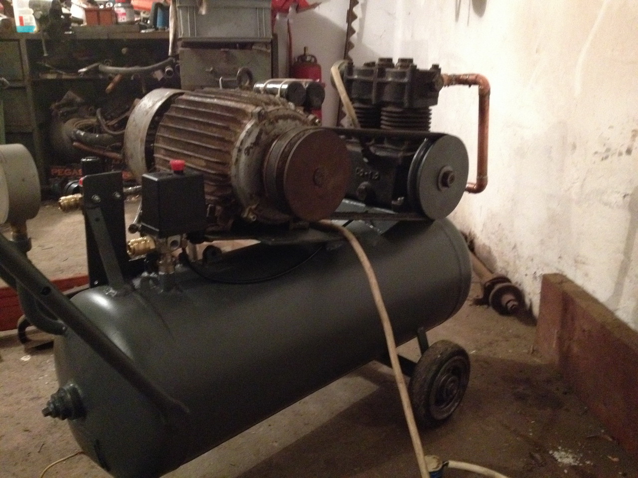

(#) adamka0523 hozzászólása Jan 11, 2015 /
Ilyen lett a félig-meddig végleges szerkezetem. Viszont ami még mindig macerás, hogy miként oldjam meg az automatizálását a motornak, mert ez a nyomógombos megoldás nagyon nem frankó. Meg akkor még a 16-os automatát is néha lecsapja, szóval passz. Lehet fel kéne rakatnom egy nagyobb automatát valamikor mert ez így nem állapot és még a nyomáskapcsolót se tudom használni rajt.
Vagy szerezzek rá egy kisebb teljesítményű motort kisebb szíjtárcsával amit elbír mind az automata mind pedig a nyomáskapcsoló? Ahogy bekapcsoltam elég fürgén termeli ez a 2 hengeres csepel a levegőt a tartályba, kb 5-10 másodperc alatt ugrik 3-ról 4 bar-ra a nyomás, szóval lehet még túl gyors is a meghajtás.
Mit gondoltok? Mivel járok jobban?
(#) laacika válasza adamka0523 hozzászólására (») Jan 11, 2015 /
Nézd,én próbáltam segiteni inditó relével (nem kellett).
Szerintem egyszerűbb és olcsóbb biztit cserélni!

(#) adamka0523 válasza laacika hozzászólására (») Jan 11, 2015 /
Lehet az lesz a vége, így mégis csak olcsóbb mint egy másik kisebb egyfázisút szerezni valahonnan, meg ahhoz is kell ugyan így indító automata. Rákérdezek az Eonnál milyen költségekkel jár egy biztosíték csere. Utána beszélhetünk erről az indító reléről is, de szerintem így nem lenne értelme annak se.
Kíváncsi leszek rá ez a rézcsöves megoldás meddig bírja, mondjuk amennyit nekem kell talán nagyon sokáig
Van még mit beszereznem hozzá, pl egy biztonsági szelep, addig így nem is akarom használni amíg az nincs meg. max egy 10-bar-ost attól szerintem amúgy se vinné feljebb a motor, lehet még addig se. Egy pécsi boltot találtam ahol van állítható, de persze, hogy ilyenkor egyik ismerősöm se megy arrafelé nekem meg azért elég messze lenne, a futár meg 3* annyiért hozza ki mint amennyibe kerül az egész cucc
(#) zolika60 válasza adamka0523 hozzászólására (») Jan 11, 2015 /
A nyomáskapcsoló tehermentesítő szelepét kösd bele a nyomócsőbe, hogy a kompresszor terheletlenül induljon.

(#) adamka0523 hozzászólása Jan 15, 2015 /
Srácok!
Végre egy kicsit jobban tudtam tesztelni a vasat és jönnek is elő a gondok rendesen.
A motorral nem lesz gond, bírja addig amíg a nyomáskapcsoló, szép gyorsan is termel a kicsike, azért jó ha van ekkora fordulat a kompresszornak, viszont ebből kifolyólag elég jól melegszik is, ez mennyire okoz gondot szerintetek? Csináljak egy ventillátor lapát félét az ékszíjtárcsára, hogy egy kicsit hűtse magát menet közben?
Másik dolog... elég szépen fröcsköli ki magából nagyobb nyomáson az olajat, ezt mibe lehetne belevezetni? Én egy fékolaj tartályra gondoltam, ez megfelelő lehet?
A harmadik dolog, hogy valszeg igazatok lesz a kompresszor és a tartály közötti részt valamilyen spirálos rézcsővel kellene kicserélnem mert annyi a forrasztási pont, hogy simán szétrázhatja magát valamelyiknél én meg nem akarok ilyennel is szívni ha nem muszáj. Mekkora keresztmetszetű csövet rakjak rá? lehet kisebb átmérőben (kisebb és több karikát tudnék így, de a keresztmetszet így csökkenne és a kompresszor jobban melegszik ettől ?!)
Válaszokat előre is köszönöm nektek!
(#) illesoszkar válasza adamka0523 hozzászólására (») Jan 15, 2015 /
Rézcsőből 22 de a félcolos vas a elmegy ha nincs más de létezik 20mm vascső is igaz nem szabványos,de ha a szijtárcsára ventit teszel akkor csak védőburkolattal ,mert manikűrőzni is tud rendesen.
