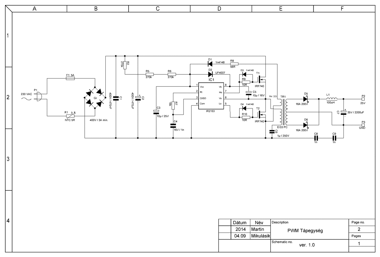

(#) pepe1125 válasza JZoli hozzászólására (») Feb 10, 2015 /
Mit szeretnél tudni? A trafó a PC tápból kibontott sok helyen fellelhető EI33. Ezt úgy keresgéltem, válogattam ki, hogy a vasmag és a feltekert huzal, valamint szigetelés közé beférjen még 3,5 menet 0.15 mm átmérőjű huzal. Ezt ügyesen befűzöd, és ahogy a képemen is látszik rá van tekercselve ez az extra 3,5 menet. Erről kapja a tápot az IR2153 IC alapkapcsolása egy soros 56 Ohm + 1n4148 dióda kombóval. Annyi van még, hogy az IC indító áramát 3db sorosan kapcsolt 270 kOhm ellenállás szolgáltatja a 325 V körüli DC busz feszültségéből. Az IC tápja 47µF lowesr + 100nF kondit tartalmaz. Ezzel így kb 2 másodperc alatt bekapcsol a táp.
Jól meg kell pufferelni a primer oldalt! Különben esni fog a kimenet is több Voltot is akár. Nekem annyi pufferrel csak 1-2 V feszültség esés van, minden féle stabilizálás nélkül. Kapcsi freki 60-66 kHz között van. Asszem 1nF + 18 kOhm az RC oszci. De lehet tévedek. Meg kellene néznem. de ez lényegtelen, mert be tudod lőni 60 kHz-re.
A kimenet nekem úgy alakul, hogy egy PC táp trafó 2 x 25 V feszültséget ad. Sorba kötöttem a DC-ket. Graetz kapcsolásban egyenirányítok. Aztán a másik trafó dettó ez. Sorba kötöttem és van 4 X 25 V beton stabilan. Ebből 2 x 50 V kapja a Végfok, és a kivezetett 25 V -okon megy az előfok. Így mindent meghajt a táp az erősítőben jó hatásfokkal. Még a trafó is kézmeleg marad.
Na most ha egy trafóval akarsz 2 x 50 V -ot, akkor két diódával egyenirányítol. Egyik ág tölt egy Kondit, a másik ág a másikat. Viszont csak akkor lesz szimmetrikus a kimenet ha pont 50% a kitöltési tényező. Szóval ebben az esetben +- pár Volt feszültség eltérés lesz, mert hiába az IC, még sose láttam hajszál pontosan beállni.

(#) pepe1125 válasza JZoli hozzászólására (») Feb 10, 2015 / 1
Na akkor csakis a kedvedért, legyen publikus Ez a plazma hangszórónk tápja, ami ugye 25V-ot ad ki magából, de a primer oldal az minden körülmény között ha így van megcsinálva 100% - hogy működik. A szekunder egyenirányításától meg az függ, hogy 1x25V, 2x25V, 1x50V, 1x100V vagy 2x50V -jön ki.
Remélem így oké.
És menni fog az utánépítés.
Teljes kapcsolási rajz és nyákterv és dokumentáció.

A kapcsolást mi rajzoltuk, saját elgondolásból van így, remekül működnek ezek a tápok a mai napig, és hatalmas előnyük, hogy minimál alkatrésszel, trafó méretezés és áttekercselés nélkül lazán hozzák a 200-300 W folyamatos terhelést is. Valami olyat szerettem volna, amit a kezdők, tanulók könnyen össze tudnak hozni. Na ez lett belőle. Ha valahol hibáztam, akkor a hibákért elnézést és tessék szólni, javítom. De nem szabad, hogy hiba legyen benne, max csak késő hajnalokon elrajzoltunk apróságokat.

Az elnevezésben azért van egy kis bibi, mert ugye ez nem pwm táp mivel fix kitöltésen megy. A hálózati zavarszűrőt sem jó lespórolni róla.

Egy kérdésem lenne azok a soros ellenállások (270k) amik az IC tápját adják hány wattosak?
Szekunder oldal kettős diódája kicsit csalafinta.
(#) dara válasza Mircsof hozzászólására (») Feb 10, 2015 /
Kettős dióda csalafinta?Ez nálad mit jelent?Az ellenállások tized wattosak és csak indítják az ic.

A tok feliratára gondoltam (GDS). Köszönöm a választ, nálam valami gubanc lehetett a múltkor, mert vagy 3W-os ellenállás volt ugyancsak hasonló pozícióban, de az melegedett rendesen, ezért is voltam kíváncsi, hogy ezek milyenek.

Tényleg egyszerű terv. Áramkorlátot, áramszabályozást milyet javasolnál hozzá?
(#) pepe1125 válasza HeZ hozzászólására (») Feb 10, 2015 /
Egy olvadó biztosítékot a kimenetre. Egy nagyon rövid ideig biztos kibírja a kimeneti zárlatot, mivel erre is volt példa, de egyébként nálunk a végfoknak van védelme, így a táp nem kapott. Viszont, ha nagyon akarjátok, akkor egy áramváltó tekercs méretezéssel meg egy tranzisztorral egy két alkatrésszel, az IC oszcillátora leállítható. Ez jó védelemnek, de elég szívós a táp, ha csak olvadó bizti is van a kimeneten jó lesz. Mondjuk 300W-ra számolva.
A táp elnevezése valóban nem PWM, mert nincs impulzus szélesség moduláció. Csak kapcsolóüzemű táp. Fixfrekin. SMPS jobb lett volna. De nem én írta, hanem az egyik tanuló. Örülök, hogy lerajzolta.
