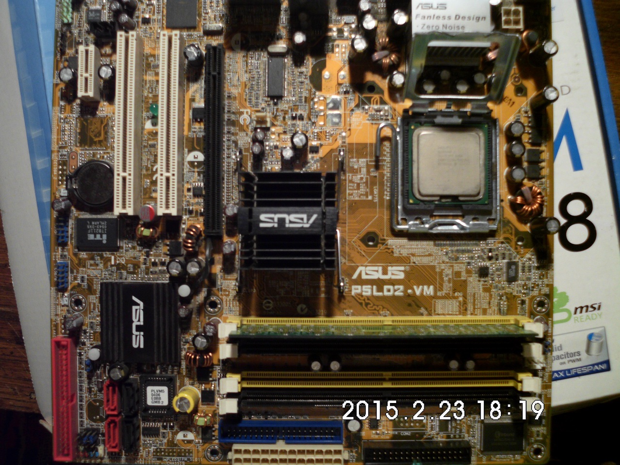

(#) Pacso hozzászólása Feb 25, 2015 /
Sziasztok! Tudnátok segíteni a következőben : ASUS P5LD2-VM alaplap támogatja a dual procikat ? Előre is köszönöm!
(#) kadarist válasza Pacso hozzászólására (») Feb 25, 2015 /
Olvass bele: Bővebben: Link.
(#) Gabó válasza Pacso hozzászólására (») Feb 25, 2015 /
Tessék: Bővebben: Link
(#) Gombszem válasza Pacso hozzászólására (») Feb 25, 2015 /
„ASUS P5LD2-VM alaplap támogatja a dual procikat ?”
Google a mi barátunk. A harmadik találat:
- Dupla magos CPU támogatás
(#) kadarist válasza Gombszem hozzászólására (») Feb 25, 2015 /
Tegyük hozzá, hogy:"Only PCB R2.0(or higher) support Intel® Core™2 processor".
(#) Pacso válasza kadarist hozzászólására (») Feb 26, 2015 /
Igen, ez az ami megzavart! Mivel nem vagyok járatos a szám.technikában ! Ez mit takar ??
Köszönet mindenkinek a segítő szándékot !!
(#) kala1982a válasza Pacso hozzászólására (») Feb 26, 2015 /
Most látom, hogy az alaplapod REV 1.03G, szóval néhány Pentium D-t támogat és HT-es processzorokat amik fizikailag vagy logikailag 2 magosak. Core2-t így nem.
Gabó linkjénél a táblázatban 0406-os vagy a kisebb számú(0128,0301) sorokat nézd és azokat a processzorokat támogatja jelenleg az alaplapod, ha hihetünk a BIOS-on lévő címkének és még nem volt frissítve.
A hozzászólás módosítva: Feb 26, 2015
(#) Pacso válasza kala1982a hozzászólására (») Feb 26, 2015 /
Köszönöm a válaszodat! Most így laikusként is kezdem a dolgot "megérteni" Köszi mindenkinek a segítséget!! További szép napot kívánok !!!
