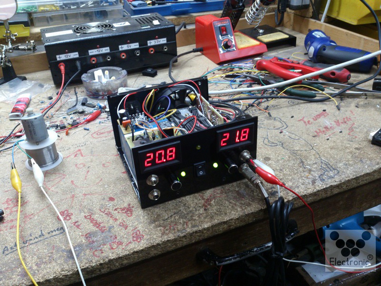

Üdv Mindenkinek!
Elkészült nemrég egy tápegység, amit egy tetováló barátomnak készítettem, a forgó gépekhez. PWM vezérlésű tápegységet készítettem neki, mivel ezek kis DC motorokkal valósítják meg a tű mozgatását. Egy PC tápegység doboza lett az alap, amit átvariáltam a magam kedvére kicsit. Dupla táp van benne, hogy két gépet két külön beállítással lehessen használni, mivel mind más és más. Az egész megjelenés és elrendezés a saját ötlet, mert ismerem mi tetszik neki. A meghajtás TL494-el valósítottam meg. A kimenetet 0-22V-ig lehet állítani max. 2A-ig. A kitöltés 1-99%-ig állítható, a freki kb. 30kHz. A panelműszereknek nincs saját tápja, így 2V-tól kapcsol be és mér, de ez nem zavaró. Van benne egy aktív hűtés is, ami kb.45foknál kapcsol be és 30foknál ki. Elmondása szerint nagyon jó lett minden szempontból. Készült egy tetkó a lábamra ezzel a táppal hajtott gépekkel is, ami az elhivatottságot tükrözi. A kép egy általam készített valós áramkörről készült, hogy ne valami "netes" képet hordjak magamon. Megosztok Veletek néhány képet is, hogy ne csak beszéljek...
(#) zolika60 válasza zosza18 hozzászólására (») Feb 25, 2015 / 2
Jó lett gratulálok! A beültetési rajz is mindig kéznél, ....izé akarom mondani lábnál lesz.

(#) Laslie válasza zosza18 hozzászólására (») Feb 26, 2015 /
Szép lett!

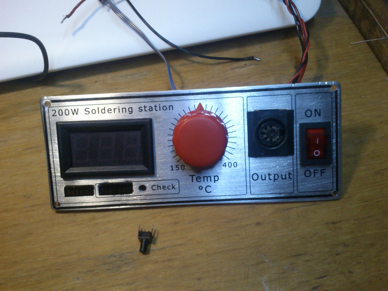

Megépítettem én is az oldalon található forrasztóállomás II -t.

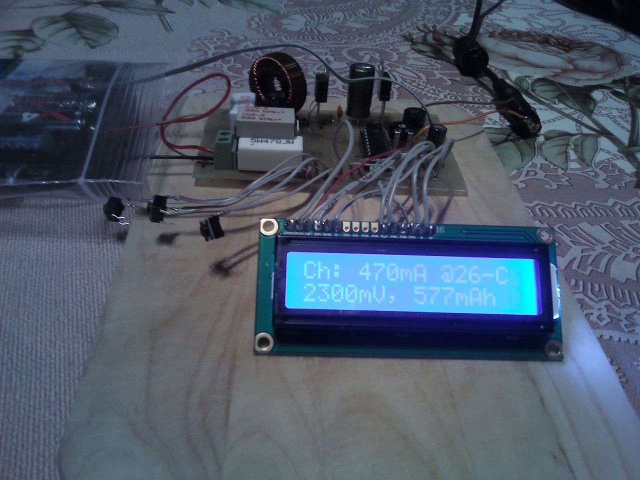

Látom a töltők mennek most,én ezt csináltam meg,egyenlőre doboz nélkül próbálgatom hogy egyáltalán érdemes-e a dobozt erőltetni. Úgy tünik eddig hogy működik.
Most azon törpölök hogy ezt is hozzá építem.
(#) kaqkk válasza szines hozzászólására (») Márc 2, 2015 /
És miért nem tettél fel képet a saját töltődről ?

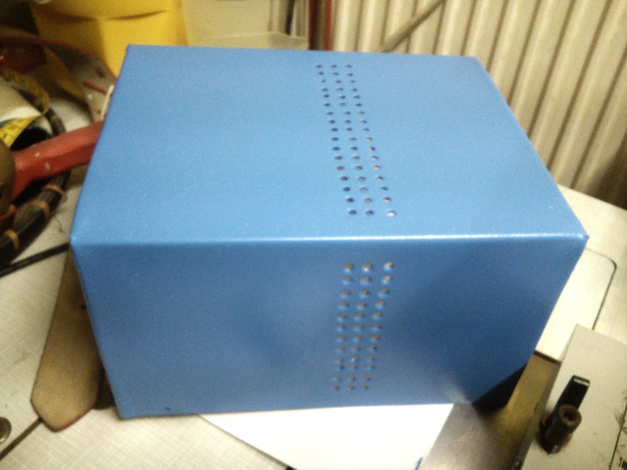

Úgy látszik most mindenki akkutöltőt készít, én is egy hete a fejembe vettem, hogy egy viszonylag egyszerű de automata ólomakku töltőt elkészítsek az itthon fellelhető alkatrészekből. A HE 92/11 száma alapján Búzás János által módosított mellett döntöttem. Még nincs kész teljesen mert itthon is kihasználtam a jó időt és két délutánomat tudtam felhasználni a bütykölésre.
Egy pár kép a készülő készülékről.
