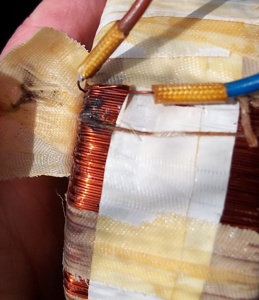

(#) BiG_Lui-Gee hozzászólása Feb 28, 2015 /
Érdeklődnék, hogy meg lehet e menteni a primer oldal huzalját? Bezárlatosodott a primer, megégve nem látszik, szaga sincs. Letekerem és a hibás részt szigetelem menthető e, vagy már nem érdemes felhasználni a huzalt? Elkezdtem letekerni, de ha nem érdemes akkor flex, és kötöző drót lesz belőle.
köszönöm.

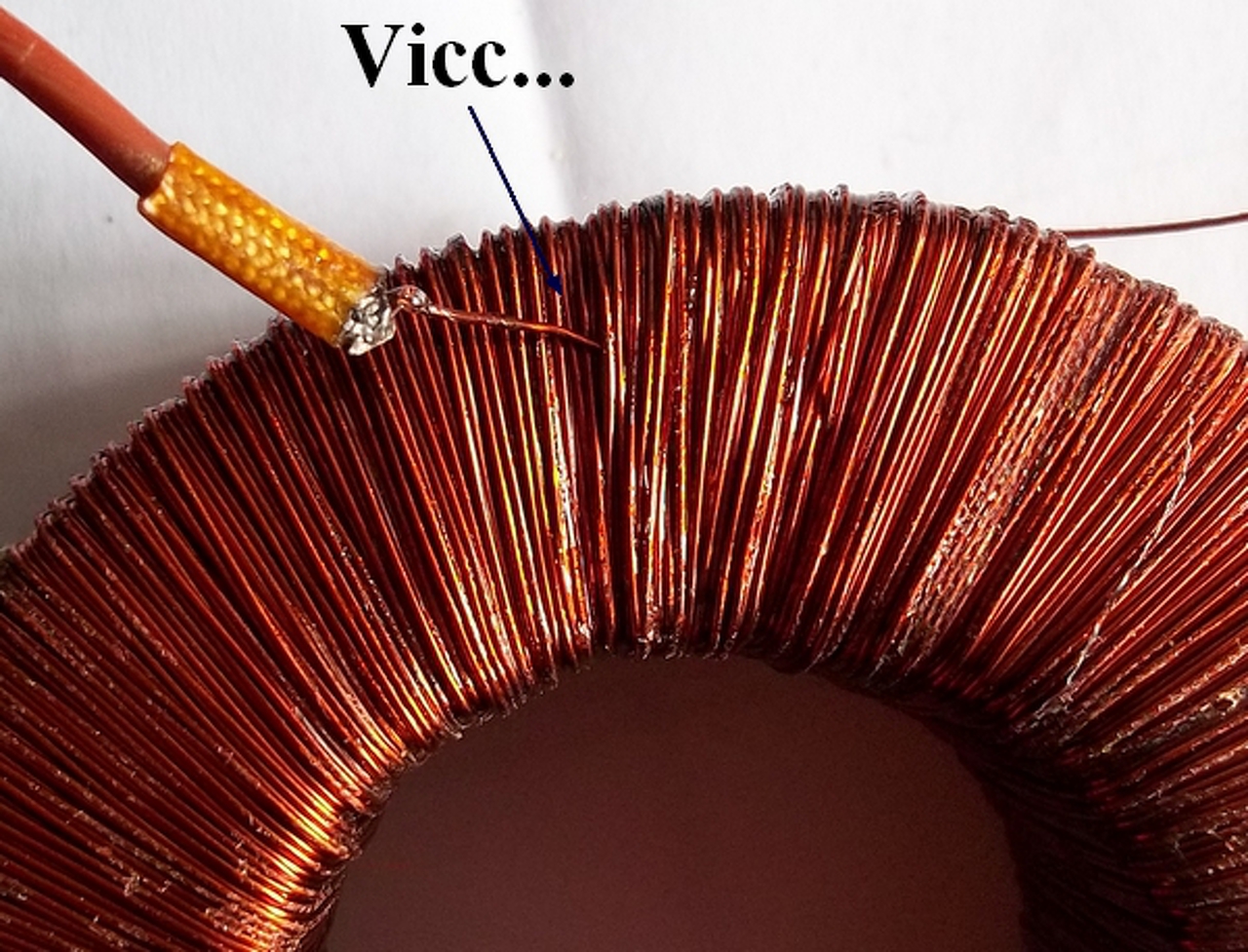

(#) Ge Lee válasza BiG_Lui-Gee hozzászólására (») Feb 28, 2015 /
Semmin nem kell csodálkozni ha ilyen "remekművek" készülnek mint a mellékelt ábrán is látható. A kivezető szál forrasztását simán rányomták a tekercsre (1. kép), meg is lett az eredménye, szépen zárlatos lett és elégett a huzal (2. kép).
Elkezdtem visszabontani a primert és a 24. menet után a kezembe maradt... Nem is raktam vissza, mert bőven alul volt gerjesztve így nem hiányzik az a 24 menet. Járattam üresen 1 órát, az áramfelvétel 14mA és jéghideg maradt az egész, tehát ha akarnék még mindig lehetne letekerni belőle.
Csak hát sokat nincs értelme foglalkozni vele mert a primer kezdet is "szakszerűen" lett kivezetve (3. kép).
Kezdd el visszabontani a primert, és ha a vége fele van a gond akkor szerencséd van. Ha meg a kezdet közelében akkor nincs szerencséd. Lakkot nem látok rajta (azért is ment tönkre), így akár vissza is tudod tenni a letekert huzalt mert nem fog sérülni amikor letekered.
(#) BiG_Lui-Gee válasza Ge Lee hozzászólására (») Feb 28, 2015 /
Úgy látom, nem csak én jártam így. Teljesen le kell tekernem végén van a hiba, illetve csak pár menettel előtte. Ez is alul lehet gerjesztve nagyon, secunder 50voltja 116 menet van 1,6os huzalból, igaz nem számoltam még utána, csak gondolom. Primer is jó sok lehet, kicsit szívás házilag visszatekerni, remélem megéri a fáradságot.
