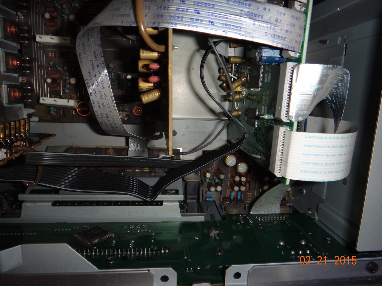

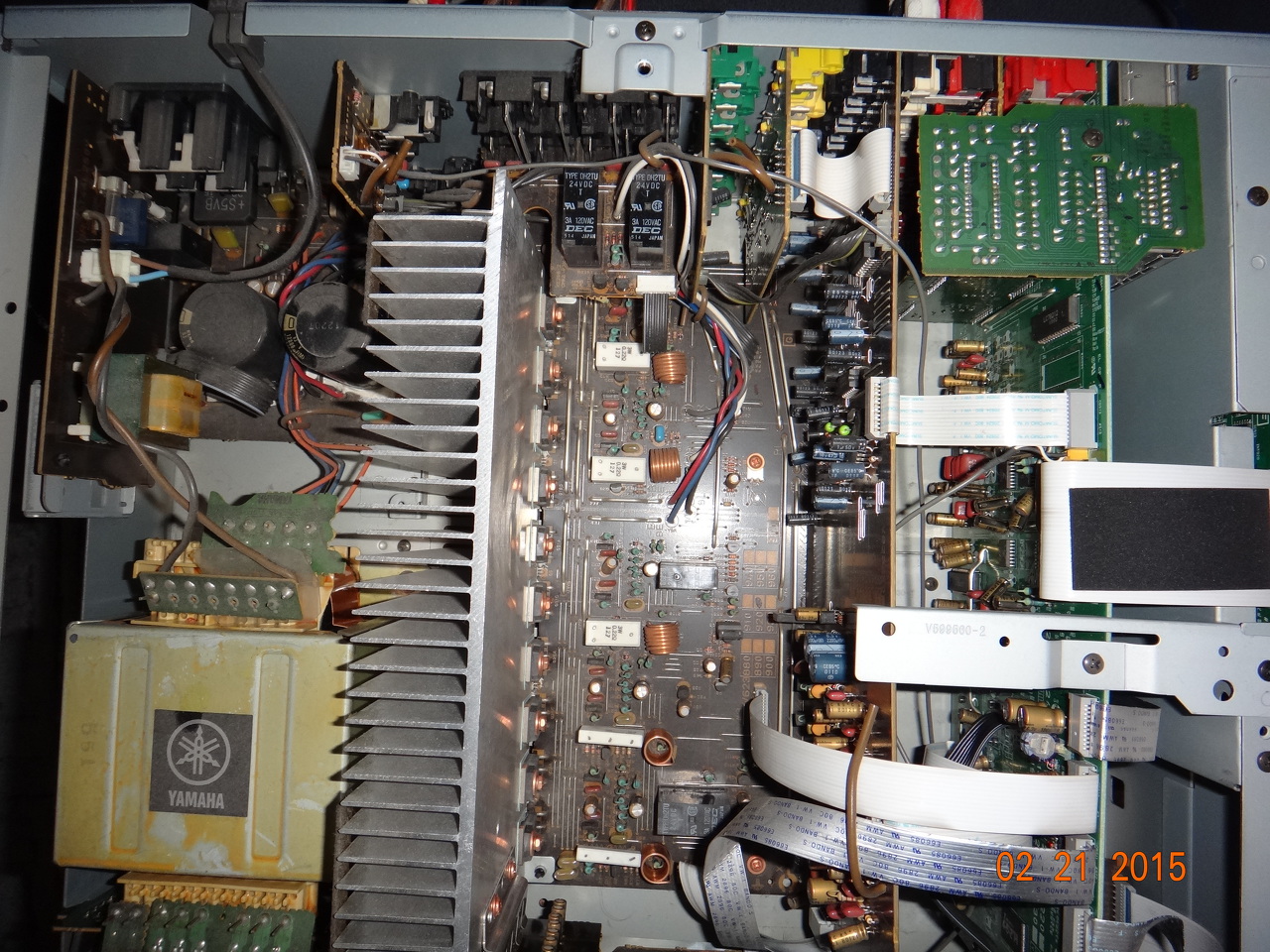

(#) kasas hozzászólása Márc 1, 2015 /
Most csak az a bajom hogy miért resetel pár óra áramszünet után ez a vacak. Anélkül hogy szervízbe küldeném nem is lehet megjavítani? Bekapcsolom és nem azon a csatornán van amin kikapcsoltam és nincs hangszóró se és a beírt átnevezéseket is elfelejti oda kell menni az előlaphoz megnyomni ! marha idegesítő.
(#) reloop válasza kasas hozzászólására (») Márc 1, 2015 / 1
Szia! A beállításokat őrző RAM elemes vagy kondenzátoros táplálású. Mérd meg hosszabb kikapcsolás utána a feszültségét, szükség esetén cseréld!
(#) kasas válasza reloop hozzászólására (») Márc 1, 2015 /
És a ram merre lessz? RX-v800rds yamaha
Eddig csak Flash ROM-ot találtam, neki kell esni a doksijának, szerencsére Elektrotanyán fent van.

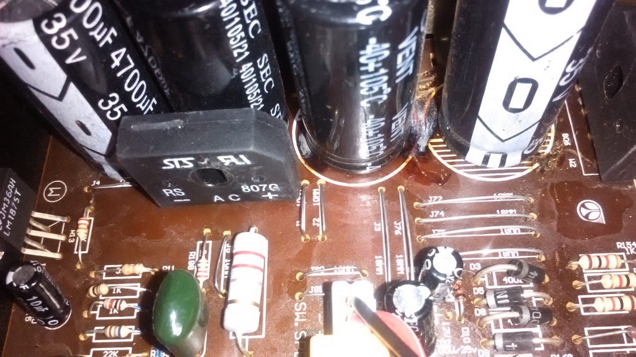

(#) kssthomas hozzászólása Jan 16, 2016 /
Helló
Lenne egy kis problémám.
Van egy Yamada 5.1 hangfalszettem. Megközelítőleg 10 éves. De nem volt agyonhajszolva. Szinte csak alkalmanként volt használva és akkor is a bőven teljesítő képességeinek határán belül.
Eddig mai napig működött is, de ma használni akartuk és egy mukkot sem adott ki.
A működés során régóta hallottam egy kicsi zajt, ha hangosabbra volt véve a hangerő. Nem tartottam különösnek, nem egy márkás darab, gondoltam ez az "extra" szolgáltatás benne van az árban.
Ma szétszedtem, és láttam hogy a kondenzátor alatt a panelon rászáradt folyadék volt látható.
Van benne 2db 6800uf 35v és 2db 4700uf 35v kondenzátor.
A kondenzátor külseje, szerintem teljesen normálisnak mondható. Nincs semmi deformitás.
Főképp 6800uf 35v-os kondenzátorok alatt lehet látni valamiféle folyadékot.
Mivel semmi külső elváltozást nem látok rajta, így nem vagyok biztos benne hogy az onnan jöhetett ki, persze nem tartom kizártnak azt sem.
Lehet hogy a gyártás során keletkezett oda valami.
Mivel nem vagyok benne jártas, ezért fordultam hozzátok.
Nektek mi a véleményetek?
üdv,,,Tamás
A hozzászólás módosítva: Jan 16, 2016
(#) kadarist válasza kssthomas hozzászólására (») Jan 16, 2016 / 1
Biztsítékok jók, van tápfeszültség a puffereken?
(#) kssthomas válasza kadarist hozzászólására (») Jan 16, 2016 /
Van 4 darab biztosíték benne, azok mind jók, kimértem.
A hangfal bekapcsol, világit, reagál a távirányítóra is. Minden műveletet kijelez a ledeken.
Ebből gondolva a táp jó lehet. Bár jogos a felvetés, nem írtam a hiba leírásban a tápegységet.
De egy ekkora táp nem gondolnám, hogy ilyen könnyen tönkre mehet. Talán túlterhelés esetén igen, de ezzel álló helyzetben történhetett valami.

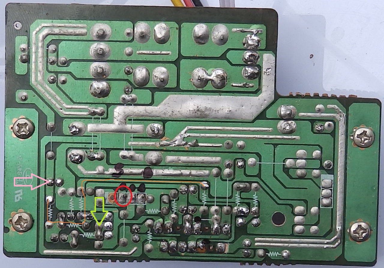

(#) Józsi84 hozzászólása Jún 11, 2016 /
Adott egy Orion HT-728-as házimozi erősítő, amiben a sub nem szól. Egy TDA7296 IC hajtja. A másik fórumban már addig eljutottunk hogy a mute körben van a hiba. Ha ugyanis erre a lábra kapcsolok 5V-ot, akkor szól. A vezérlő panelről standby-ban 5V-ot kap (illetve ez 1,5V ha a csati be van dugva), ami eljut egy C9014 tranyóhoz (ennek a bázisán már csak 0,7V van). De a mute lábig már nem jut el semmi. Az alkatrészeket (kiforrasztva megmértem). Tudnátok ötletet adni hogy mit csináljak még vele?
(#) reloop válasza Józsi84 hozzászólására (») Jún 11, 2016 /
Szia! Előjáróban, a pirossal bekarikázott forrasztás ami nagyon nem tetszik. Ott jön be a készenlét (S) vezérlése. Ha valóban laza, akkor futtasd újra friss ónnal!
Mérj feszültséget testhez képest a sárga és a kék nyilakkal jelzett pontokon!
(#) Józsi84 válasza reloop hozzászólására (») Jún 11, 2016 /
A forrasztást megnéztem, átforrasztottam. A két nyíllal jelölt ponton nulla voltot (vagyis 4,5mV-ot) mérek. a Pirossal bekarikázott ponton 1,5V van (standby-ban). Bekapcsolt állapotban nulla. A standby jelet (5V) egy soklábú IC ugyanazon lába adja mindkét panelnek (sub és a többi végfok) 1-1 1Kohm-os ellenálláson keresztül. (illetve délután kivettem újra a tranyót, Az E-B és B-C között 840mV-ot mutat a műszer)
Mérd meg a készenlét segédtápjának feszültségét a rózsaszín nyíllal jelölt ponton!
Ennek kéne eljutni a narancs vonal mentén a stby és a mute lábakhoz. Feltétele, hogy a tranzisztor bázis testre kerüljön üzemi állapotban.
(#) Józsi84 válasza reloop hozzászólására (») Jún 12, 2016 /
Na itt már volt probléma! A jelölt ponton semmit nem mértem. Visszakövettem és kiderült hogy a táp egyik oldalának a biztije szakadt. Így elvileg csak a fél tápfeszt kapta a TDA. Nem értem hogy ez hogy jött össze és hogy miért nem ment tönkre és hogy fél órája miért szólt még. A biztit kicseréltem, mostmár megvan a segédtápfesz. Az ic stby lábán így már van 4,5V , de a mute lábon csak 0,5V.
