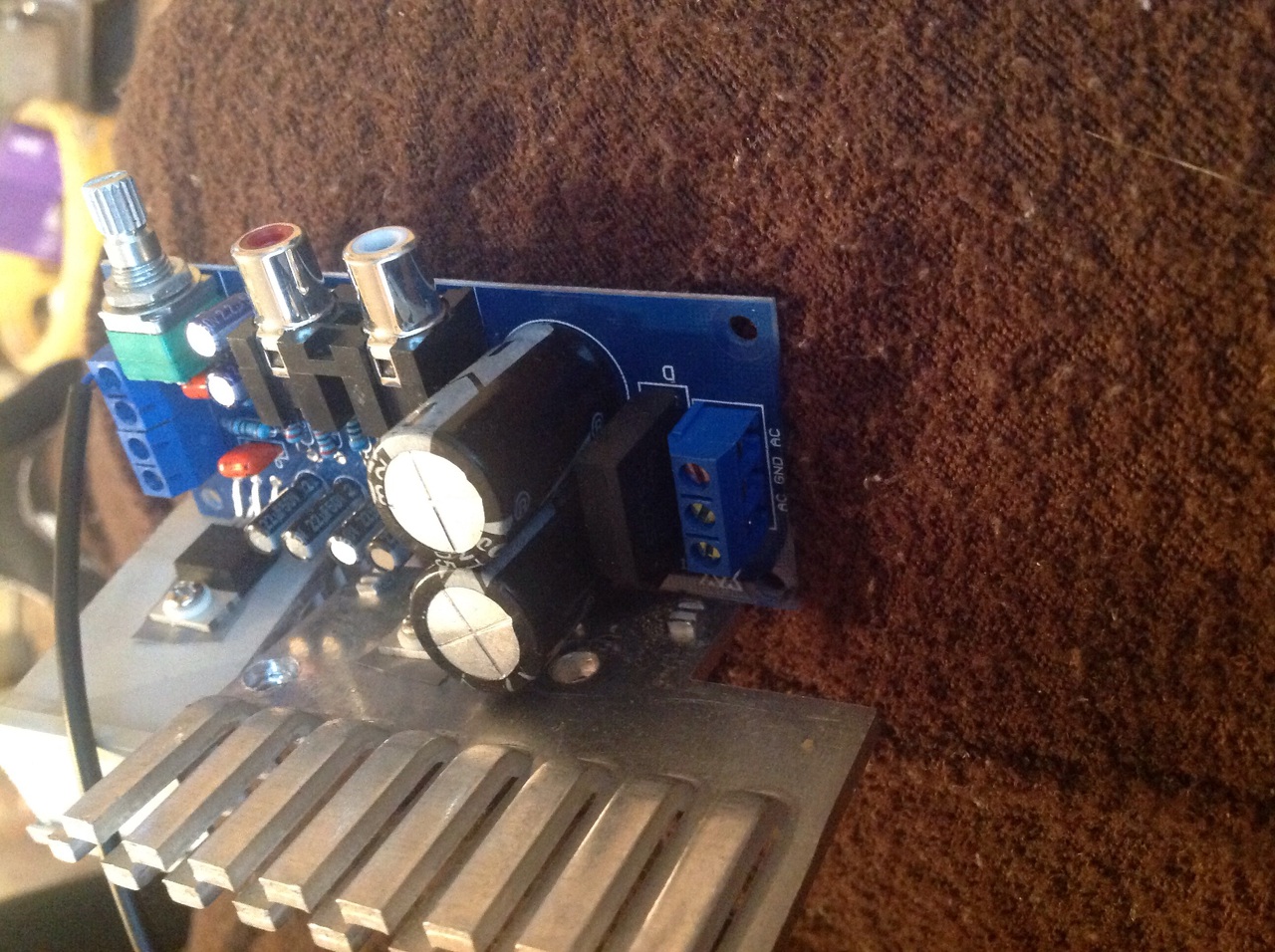

Most hallgatom. + - 12 voltos kapcsoló üzemű tápon van. 25 cm-es hangfalra van kötve. Jól szól az árához képest. Brumm nincs. A nyákon a magas és a mély fel van cserélve... mármint a felirat a LÖT STOP-on. Amúgy jól működik.

Béke és az erő legyen veled. Rajta van a telefonomon. Át is kell még rajzolnom sprintbe, utána felteszem. Most hallgatom. Átlagos hangja van. Ha nem tudnám, hogy ez az IC azt mondanám jó
Hallgatom. Igazából az ilyen IC-s erősítőkből az igazán jó dinamikát hiányolom. Ár teljesítmény viszonyban jó. Akkor a legjobb a hangja, ha a hangerő 80% -on van. Nincs elválasztva a lepke szabályzó és a hangerő ezért kicsit visszahat a hangszínre az állapota. Pár wattig kihajtva egész dinamikus. Én azt mondom összevethető egy 3 wattos csövessel.

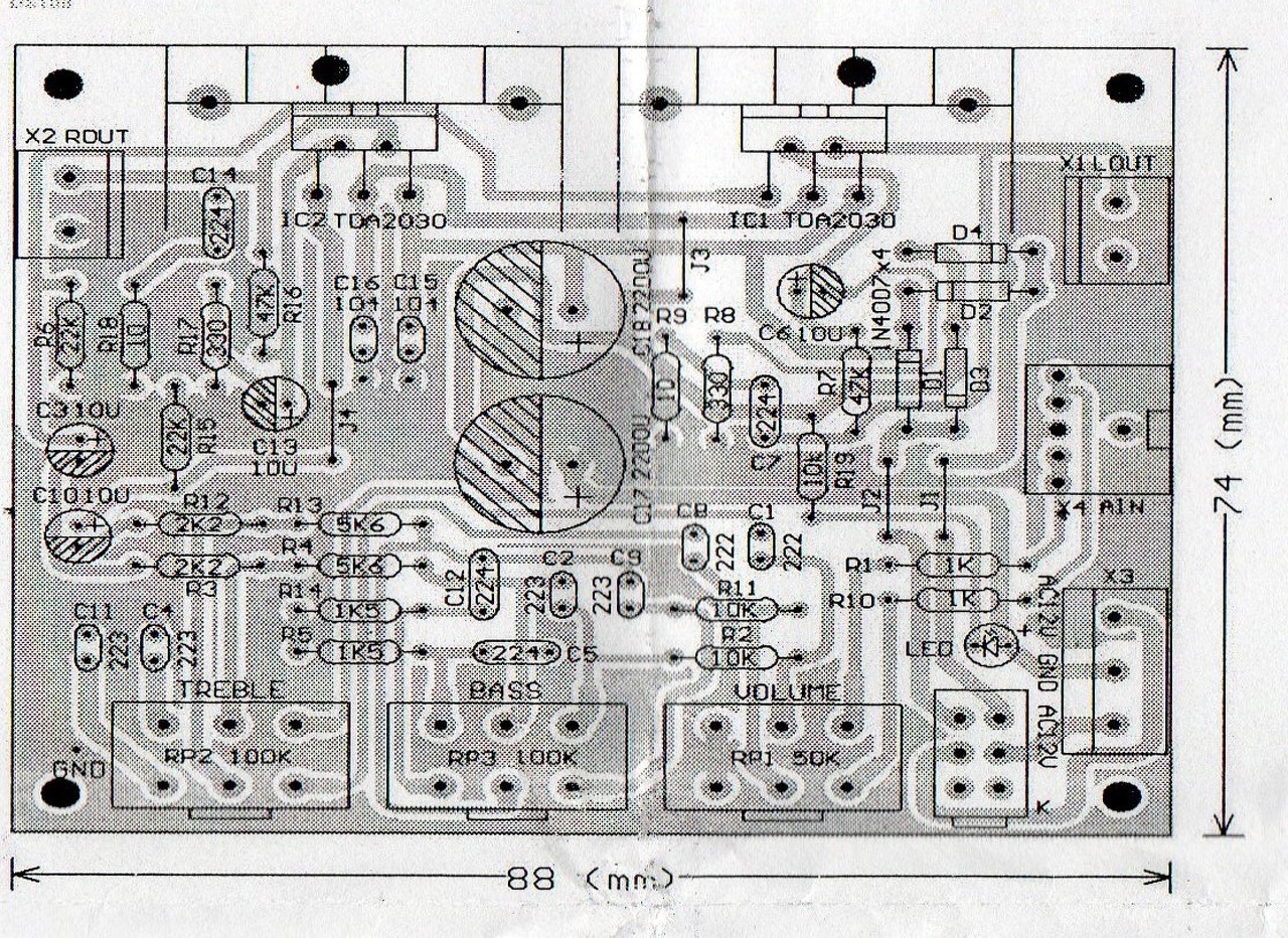

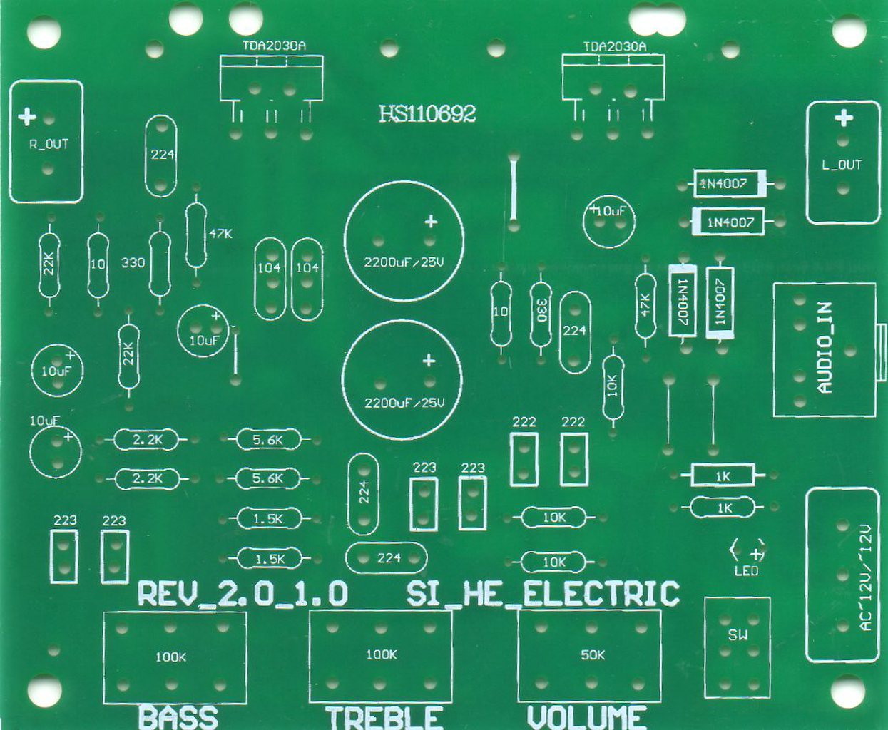

Íme az ígért képek. Ez alapján már át lehet rajzolni Sprintbe, és igény esetén megépíthető hazai alkatrészből is.
Ha lett volna szkennered, és egy az egyben abban másolod be, még csak Sprintbe se kellene majd újratervezni.
És azt mondod, egy lepke-hangszín van benne? Simán a bemenetek után? Hmm. Érdekes. Még csak egy elő tranzisztor se? Ehhez a KIT-hez valami értelmesebb kapcsolási/beültetési rajzot nem adtak?
Én találtam egy ilyent. Bővebben: Link
A hozzászólás módosítva: Feb 24, 2015
Előásom majd a rajzát is. Nincs semmilyen előfok, ezért kicsit visszahat a hangerő, de nem zavaró mértékben. Telhetetlen vagy ezzel a nyákkal kapcsolatban.
Simán behúzod a képet BMP-ben sprint alá. Ha a szöghiba zavar, az meg kompenzálható valamilyen fotó kezelő programmal. Ha tényleg meg akarod építeni beszkennelem így készen. Az szöghiba mentes lesz... de egyszerűbb megépíteni kit-ből.

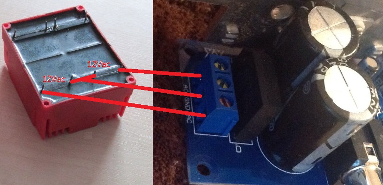

Osszeraktam az ebayes erositomet. Aznlenne a kerdesem higy a tapot higy kell bekotni? A tapom egy aksitolto. Annak ugye csakm2 kabele van de itt 3 nak van hely, james meg annyi hogy is van ac + gnd - ?
Szia! Sajnos az akkumulátortöltő nem alkalmas ennek az erősítőnek a táplálására. Szerezz be 2x12V szekunderfeszültségű transzformátort.
Es ha ezt beszerzem akkor mit kell vele tegyek mert ezekhez meg nagyon kezdo vagyok?
