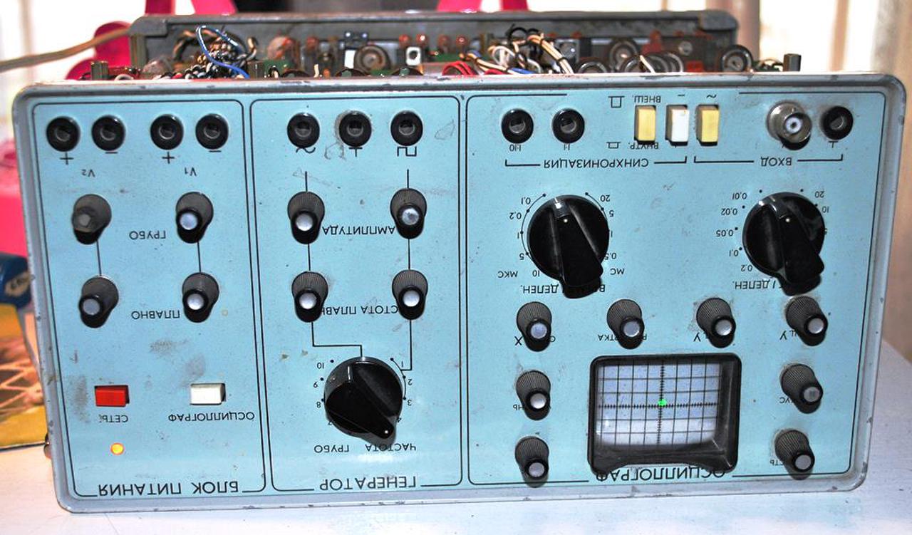

Nos úgy tűnik sikerült összehozni. Nagyjából azonosak a feszültségek. De még valami mindig hibádzik.
Egy pont már látszik a screen-en ami már majdnem középen is van. Viszont csak ennyi.
A hozzászólás módosítva: Márc 31, 2015
(#) pucuka válasza ptesza hozzászólására (») Márc 31, 2015 /
Ajjaj, most jön a neheze. Nem megy a fűrész generátor. Azt kell életre kelteni. Ehhez kéne egy másik szkóp.

(#) ptesza válasza pucuka hozzászólására (») Ápr 1, 2015 /
Sajna másik szkóp nincsen.
Az IC tápfeszültsége megvan. (5V)

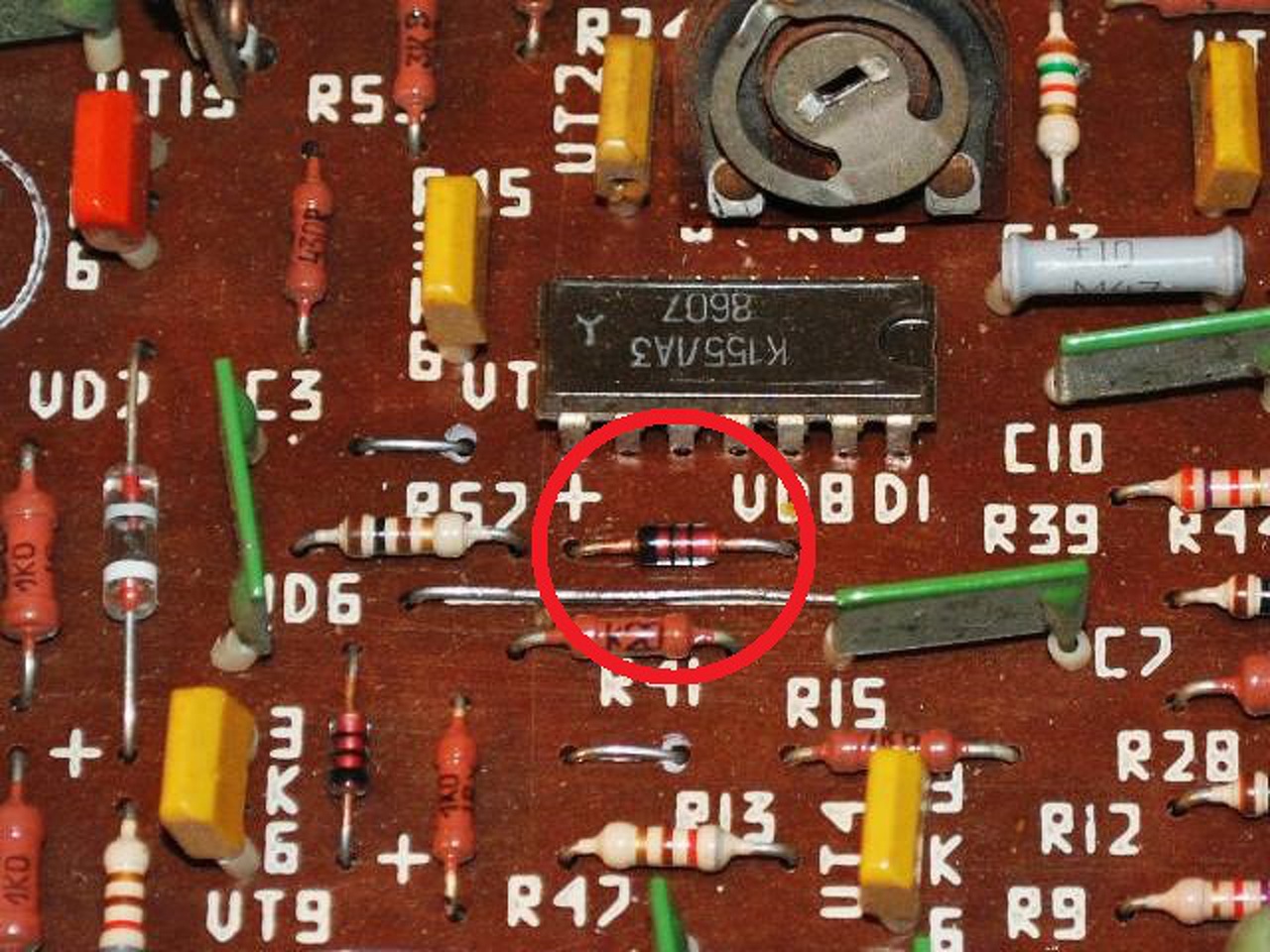

(#) ptesza válasza ptesza hozzászólására (») Ápr 1, 2015 /
A hozzászólás lemaradt.
Első ránézésre úgy tűnik mintha az a dióda fordítva lenne beültetve.
Szétszedem.
A hozzászólás módosítva: Ápr 1, 2015
Ezt nem hiszem el...
A dióda jól van beültetve, csak a jelölése furcsa. Gyakorlatilag fordított.
(#) proli007 válasza ptesza hozzászólására (») Ápr 1, 2015 /
Nem meglepő. Orosz cuccoknál gyakran előfordul ilyen sutka..
(#) gerenk válasza ptesza hozzászólására (») Ápr 1, 2015 /
Az oroszok a katódot jelölik vastagabb jelöléssel, nem árt megnézni a katalógus mit mond.
Természetesen oroszul kell beírni a típusát КД522Б
