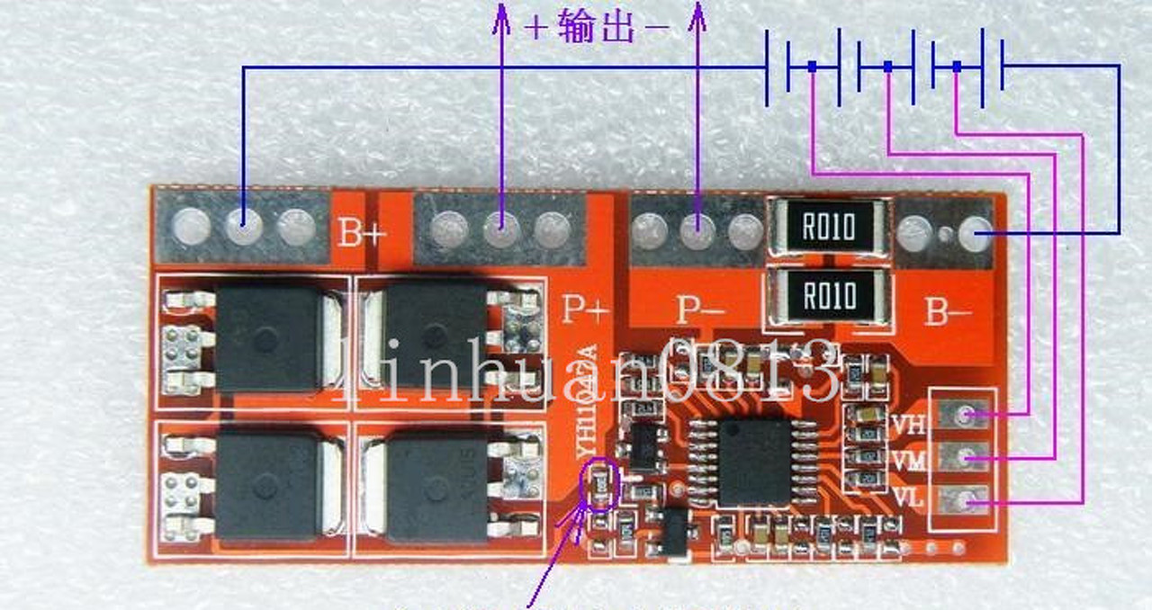

Nagyon rövid életűek voltak a Bosch PSR 18-ban a Ni Cd gyári akkuk, saját töltője nyírta ki mivel nem kapcsolt le és nagyon felforrósodott az akku! Nézelődtem az Ebayon kész akkutelepet akartam vásárolni de lemondtam beszerzésüket (22 EUR 1.5 AH es 44 EUR 3 AH összeállított akkutelep) és most kijelenthetem , hogy nagyon helyesen döntöttem.Két megoldást is kipróbáltam a napokban Ni Cd akkutelepek kiváltásara li-poly es li-ion akkukat használtam:

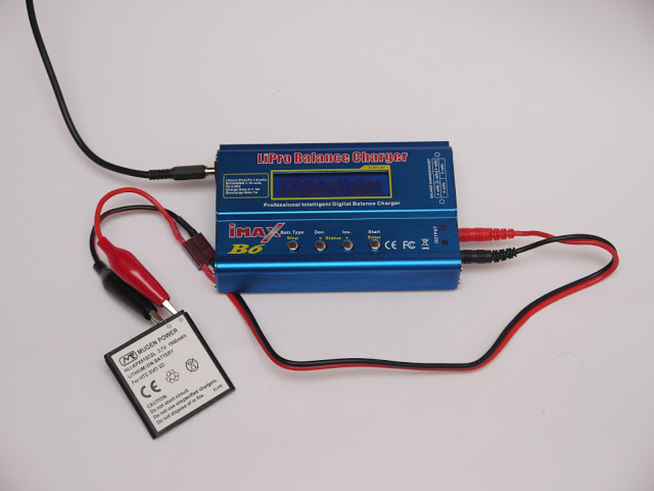

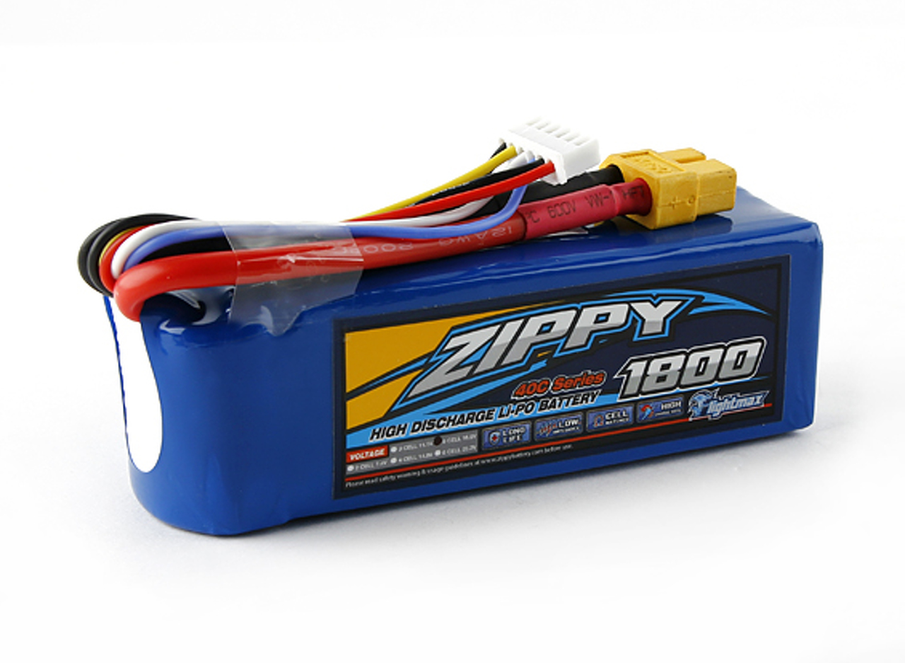

1) rendeltem 1800mAH Zippy Lipoly pakkot egy Imax B6 töltőt mert az 5 cellához való balancer nagyon drága lett volna.Összedrótoztam és kipróbáltam mit tud ....hat soha többet NiCd vagy NiMH!Egy 6 lábú csatlakozóval oldom majd meg a töltést Imax B6 végzi, a dobozba beleépítek egy zümis feszültségfigyelőt , hogy megóvjam az akkukat a túlzott lemerítéseben.
2) találtam olcsón 4 cellához balancer PCM-et (4 EUR) és bontott laptopok aksijában elhasznált 18650 akkukat építettem be, kettősével párban, így 4 cellasort alakítva sikerült a akkuházba telepíteni a balanszeres elektronikával együtt.Igaz így csak 16 V van a 18 helyett de töltés után kiderül majd az igazság ...ezek a mar semmit nem teljesítő laptop akkuk most is jobbak mint az új NiCd telep.Mivel a beépített elektronika figyeli a töltés és lemerítési folyamatokat nem szükséges egyéb vedelem hozza.

A lipot kényelmi szempontból választottam mert mar össze volt csomagolva és az ara 18 EUR is elfogadható, itt persze ügyeltem arra , hogy beleférjen a régi akkuk dobozába és a feszültsége is megfelelő legyen.Nagyon "brutal" akku csak 0.6 AH több mint az eredeti NiCd, de "erő az van".

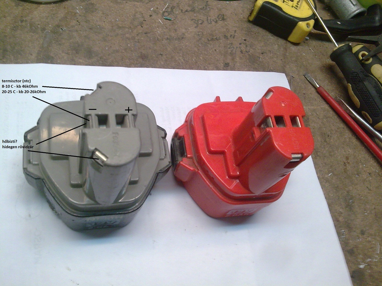

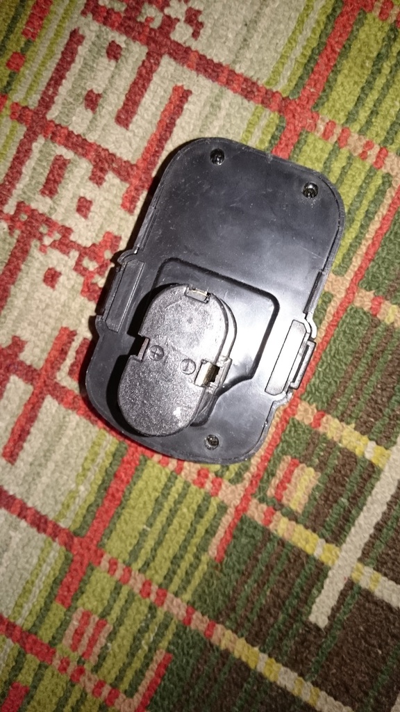

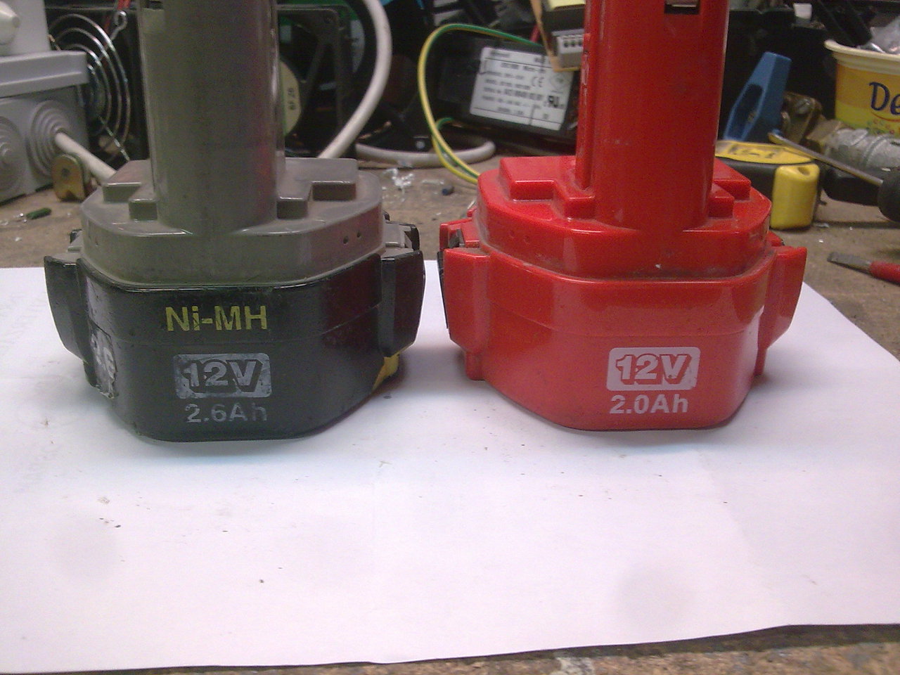

Átépíteném a NICD akkumat NIMH-ra 12 V os makita fúróról lenne szó. A töltője 1414-es nem tudjátok, a töltő mi alapján fejezi be a töltést? A régi tönkrement NICD-n van egy (valószínűsíthetően) hőkapcsoló ami alap esetben zárt állapotú, meg egy számomra ismeretlen alkatrész, talán hőbiztosíték.
Hasonló leírást találtam csak ez 18V-os itt.
Szóval a kérdésem az lenne, hogy a 1414-es töltőbe kell-e feltétlenül a hőkapcsoló (mert az mondja meg mikor elég az akkunak a töltés), és ha igen akkor rakhatom-e bele az eredetit ami ugye NICD-volt. Ha nem akkor hány fokosat tegyek a NIMH-hoz?
Kellemes húsvéti ünnepeket!
(#) Tomi111 válasza rikko hozzászólására (») Ápr 3, 2015 /
Biztosan átépíthető NiMH-ra, hisz a töltő is tudja. Létezik ilyen akku gyárilag is ugyanakkora méretben: NiMH akku
A cégnél van is ilyen akkunk, már rosszak. Ha nem dobták ki, a jövő héten belenézhetek miben különbözik( bár az NiCd-ba nem tudok belenézni, mert abból nincs hibás - kár, hogy ragasztottak, nem lehet sérülés nélkül szétszedni). Úgy emlékszem az NiMH-n más helyen vagy több érintkező van a + és - érintkezőn kívül.
A töltő gondolom a hőmérsékletet figyeli, de lehet, hogy a feszültségváltozást is, hiszen processzoros töltő.
Egyébként nálunk ezek a NiMH akkuk nem sokáig bírták. A NiCd-kkel nincs gond. Napi használatban vannak.
(#) ferci válasza rikko hozzászólására (») Ápr 4, 2015 /
A hőbiztosíték csak azért van, ha túlmelegedne az akku, proci nélkül is lekapcsolja magáról a tápot.
Az NTC valszín visszaszabályoztatja a töltőáramot, ha nagyon kezdene melegedni.
Normál lekapcsoláshoz a proci a feszültséget figyeli, egyértelmű.
üdv, ferci
(#) rikko hozzászólása Ápr 7, 2015 /
Köszi szépen a válaszokat. Akkor elvileg ha jól értem, ha csak kiszedem a régi belsejét, hagyom az NPC-t meg a hőkapcsolót (mármint hogy be se teszem, vagy max a hőkapcsolót) és akkor is (elvileg) fogja tölteni.
Ahogy én láttam a bolti kínálatokból nincs több érzékelője a NIMH akkunak mint a NICD-nek, de ha Tomi111 meg tudná nézni, hogy mik mennek hova az számomra nagyon hasznos lenne, mert akkor azért beletenném a védelmeket is.
A hozzászólás módosítva: Ápr 7, 2015
(#) Tomi111 válasza rikko hozzászólására (») Ápr 7, 2015 /

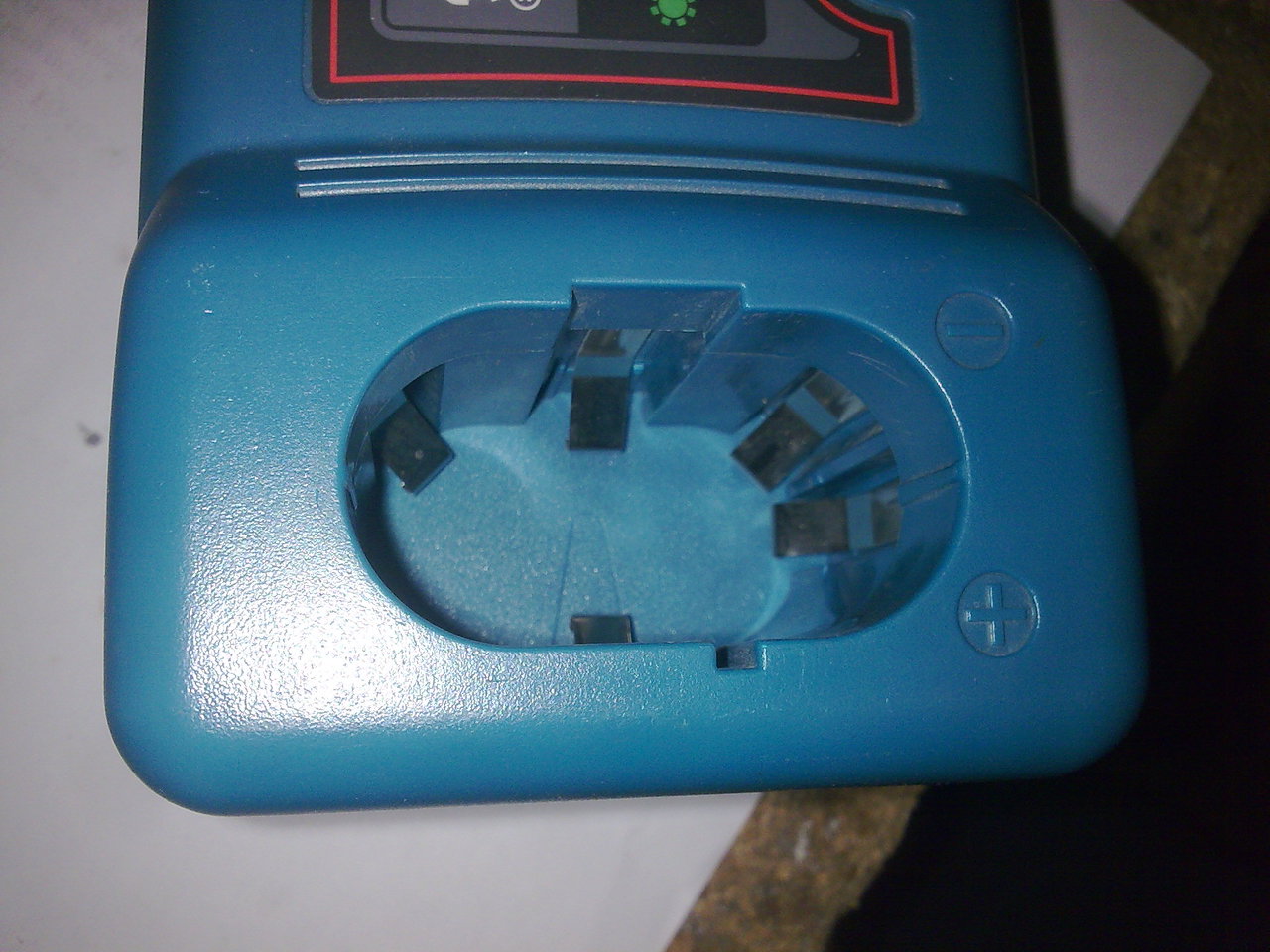

Nem jól emlékeztem. Nincs több érintkezője az NiMH-nak, csak az egyik más helyen van. Csatoltam képet. Azonban ennek sincs jelentősége, mert a töltöben az egymás melletti két érintkező valószínű össze van kötve, mert rövidzárat mérek rajta, a töltőt nem szedtem szét. A képre felírtam a bekötést, az értékek csak körülbelüli értékek. Szerintem mindkét érzékelő maradhat az eredeti, építsd be mindkettőt! Viszont az általad csatolt linken (18V akku) szerintem felcserélték a két feliratot, az ntc-t és a hőbiztit.
Köszi szépen!
Szerintem is felcserélték a 18V-os akkun, mert az eredeti NICD-n is ilyet körül mértem. Ezek szerint a NIMH is kb ugyanazzal van felszerelve. Szerintem a hőkapcsolója egy NC 45°C-os lehet. Az NTC-re meg csak tippem van (sajnos nem is értek hozzá) szerintetek bármilyen 20-26KOhm-osat belerakhatok (ha jól tudom 25°C-ra szokták megadni) vagy kell valamilyen speciális dolgot néznem?
A Fercitől kapott töltőrajz alapján 18K-s az NTC remélem nem változik típusonként az NTC de az új akku 2900mAh lesz szóval a Tomi111 3Ah-s akkuja közelebb áll.

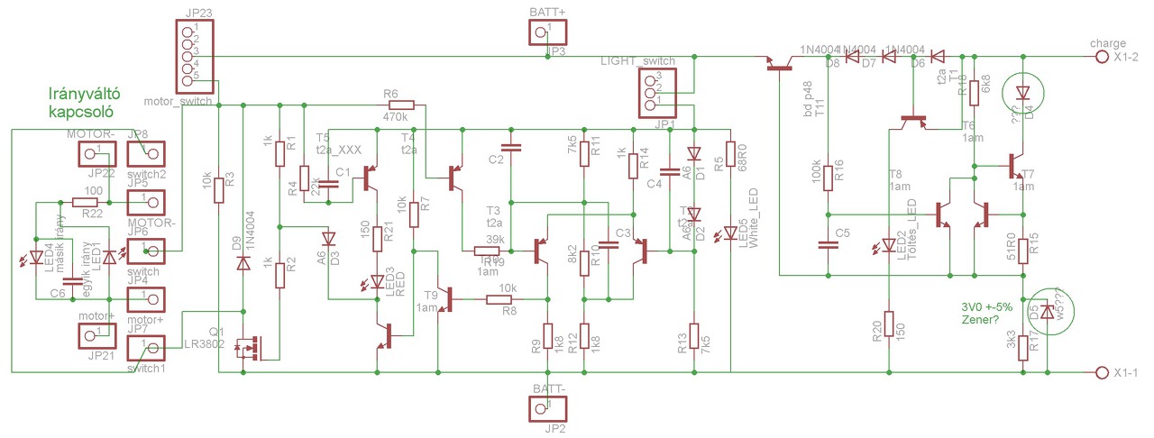

Visszarajzoltam a Bosch IXO fúró kapcsolási rajzát, ránéznétek kérlek, hogy nem kötöttem-e el valamit?
Sajnos a gép már módosításon esett át, de a kapcsolási rajz az eredeti belsőt ábrázolja, törekedtem arra, hogy az SMD alkatrészeken található jelölést használjam, a könnyebb beazonosíthatóság miatt. A bekarikázott alkatrészek ki vannak purcanva, de nagyjából be tudtam azonosítani őket. Ami még valószínű, hogy a T5 tranzisztor, ami a piros LED-nek adna tápfeszültséget, az is el van szállva, mert még sosem láttam azt a LED-et világítani.
Röviden a működéséről, amit eddig értek: A jobb oldali rész feszültséget stabilizál 3.0V+-5% +0.6V+0.6V=4,05-4,35V-ra, és ezzel tölti a Lithium Ion cellát. Áramkorlátot én ott nem látok, valószínűleg a trafó belső ellenállása korlátoz. A LED2 zöld LED akkor világít, ha áram folyik, tehát ha töltődik a cella.
Két kapcsoló van, először a jobb oldali LIGHT_switch kapcsol be, feszültséget ad a szabályzó résznek, ha mégjobban lenyomom csavarbehajtó gombját, akkor már a motor_switch is kapcsol, és feszültséget ad az irányváltó kapcsolónak (ami be van égve, és csak bizonyos helyzetekben van kontakt...), a logikai FET pedig lehúzza a motor másik vezetékét a GND-re.
A középső részben FET-nél van egy védelmi rész, ami a FET Gate feszültségét söntöli le, de hogy mikor, azt nem tudtam kibogarászni. Arra gondolok, ha leesik a cellafeszültség mondjuk 3V alá, akkor a piros LED elkezd világítani, és a FET Gate feszültsége csökkentve lesz, de nem analóg módon, hogy ne disszipáljon, hanem valami PWM jellel csökkentik a motorra jutó feszültség átlagértékét. Ami nem tiszta, hogy mi alapján? Látom a 7k5-8k2-1k8 feszültség osztót, de nem jutok tovább. Valaki el tudná magyarázni, hogy mi is történik?

(#) Kovidivi válasza Kovidivi hozzászólására (») Ápr 30, 2015 /
Kicseréltem a hibás alkatrészeket, és hát, nincs sok funkciója a középső résznek. A piros LED világít, ha a cella feszültség kisebb, mint 3.1V, utána ha emelkedik a cella feszültsége, 3.4V-ig nem alszik el a LED, és 2.6V-nál lekapcsolja a FET-et teljesen. Nem tudom, hogy ez megfelelő védelem-e, de az valamit sejtet, hogy a FET tönkre volt menve (300A-t tud csúcsban), most helyette IRLZ44N van, azért ez is tud 160A-t csúcsban.
Az az érdekes, hogy a töltő részben is tönkrement egy zener és egy dióda, meg a motort hajtó FET is. Arra gondolok, hogy a tulajdonos be akart valamit csavarni, a motor már nem bírta tovább tekerni, így a tulaj kézi erővel elkezdte a csavarbehajtót tekerni, ekkor viszont a motor nem bírta tovább, és ellenkező irányba megfordult. Lett egy nagy negatív feszültségű tüske, emiatt átütött a FET, és a töltő résznél a diódák is megadták magukat...
Töltés közben nem történhet sok mi, mert nem tudsz közben semmit csinálni, se a gombot nyomni, maximum megforgatni a behajtó végét, de az sem olyan egyszerű, annyi áttétel van.
Néhány technikai adat: Indulási áram kb. 4-5A, üzemi áram áttételek nélkül 1.4A 3.8V-on, de 3V-on 1.2A. Ha lefogom kicsit a motort, máris szívja magába a 4A-t.

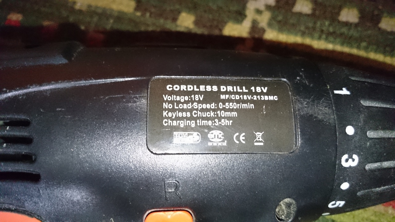

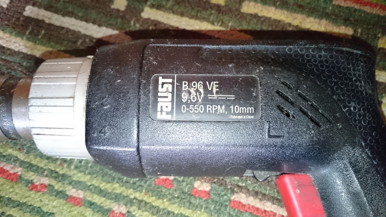

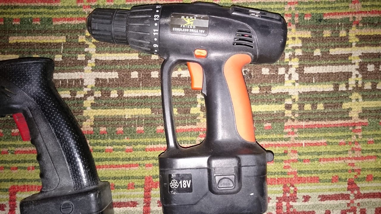

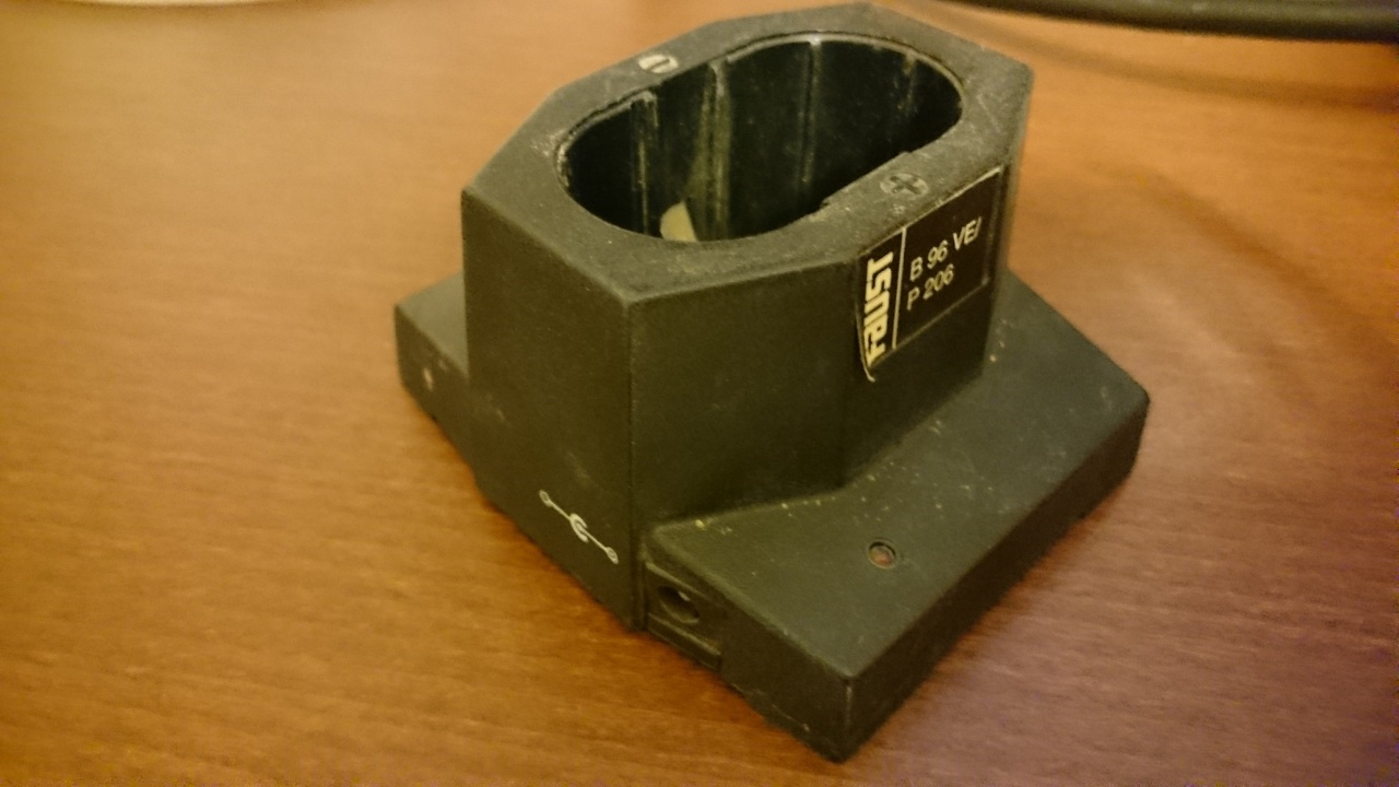

(#) spgabor hozzászólása Okt 28, 2015 /

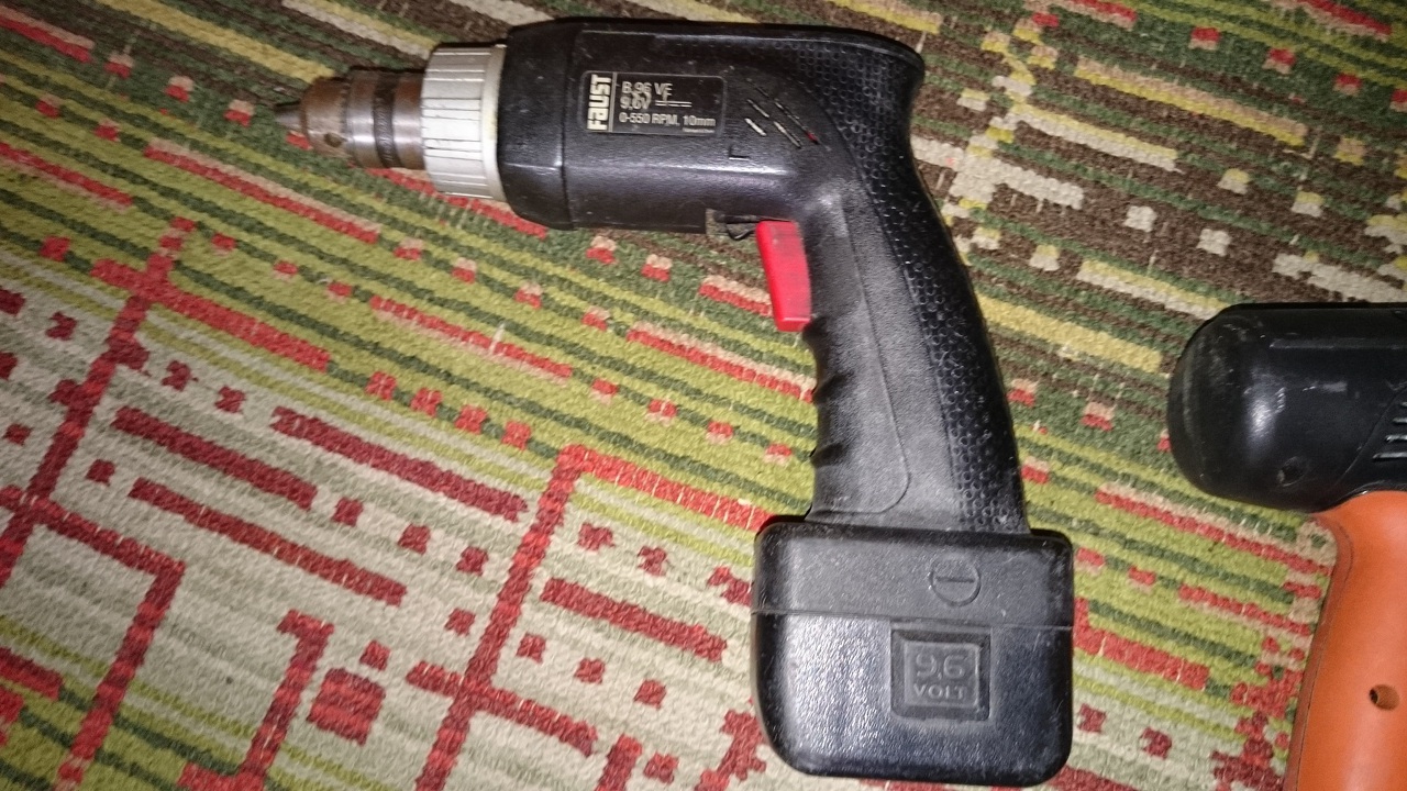

Nem tudom, hogy figyeli-e még valaki a fórumot, de azért megkérdezem. Kaptam két akksis fúrót (9,6 és 18V). Egyikhez sincs töltőm és nem is találom neten, hogy milyen feszültségű és áramerősségű töltő kellene hozzá. Illetve, ha kb 200mA korláttal és az akku feszével megegyező fesszel labortápra kötöm, azzal feltölthető, vagy kellene a kettő közé egy töltést vezérlő elektronika is? Csatoltam pár képet, hátha valaki felismeri.
(#) proli007 válasza spgabor hozzászólására (») Okt 28, 2015 / 1
Hello! Ha nem írnak a topikba, szerinted mire válaszoljanak?
Az aksi feszültsége, a névleges feszültség, azzal feltölteni nem lehet. Ebben a pakkban 9,6V/1,2V= 9 cella van. Egy NiCd aksi töltési végfeszültsége hozzávetőlegesen cellánként 1,45V. Vagy is minimum 11,6V feszültségre van szükség. Csak éppen ennél a típusnál nem lehet megállapítani a töltés végét feszültségre. Vannak töltési módszerek, de azok komplikáltabbak és nem mindig nyújtanak azok sem megfelelő eredményt. De lehet pld. .konstans árammal tölteni időre. Mint pld. ahogy itt tettem. Ez sem tökéletes módszer, mert nem veszi figyelembe az aksi valós kapacitását. Ez kb. 300mA-el tölt, és 7 óráig. De mint az idő, mint az áram megváltoztatható. Az aksi feszültsége itt nem számít, mert áramgenerátorral tölt. Ha kisebb az aksi, lehet a tápfeszt csökkenteni, vagy elfűti a feleslegeset a tranyó. De az sem katasztrófa, mert az csak néhány Watt. A NiCd aksit a memória effektus miatt, úgy is teljesen le kell meríteni, ami kb. egybeesik a fúrós használattal..

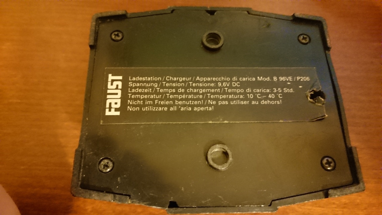

(#) spgabor válasza proli007 hozzászólására (») Nov 4, 2015 /
Közben megtaláltam a töltőjét a faustnak. Ebben semmi elektronika nincs, csak a lednek egy ellenállás.
