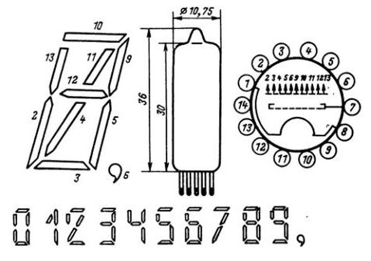

Elkezdtem kitermelni a csöveket a számológép panelből. Pontosabban egyet vettem még ki, de a lábkiosztás elég "zavarbaejtő"... Két láb alapból ki van mecve, lehet az I szegmens. Azért írom, hogy zavarba ejtő, mert némileg kiegyengetve a drótokat, itt minden láb egyforma hosszú.

A két kivágott láb minden bizonnyal a tizedes pont (DP), és a középső pont (h) a kijelzésben.
Neked az ld8035e csöveknél 0,8v / 0,026mA a fűtésed. Itt egy lábkiosztás alulnézetből hozzá.
Nem ld8035e csövei vannak, hanem iv-3 orosz csövek...
Nézd meg a csöveket közelről , a rács(7) és a fűtés (1,8) lábait kell beazonosítani, azokhoz képest a leírásban lévő sorrendet kell nézni.
A hozzászólás módosítva: Márc 17, 2015
Az orosz szakirodalom azt mondja, hogy a dg10a csővel megegyezőre gyártották az iv-3-at. Hátha annak a bekötése segít:

Előzmény, hogy nem 14, hanem 13 kivezetésű a cső és bár a kép alapján elvileg meg van a fűtés egyik vége, de nem találom, és ezt pü-ben jekeztem sooty-nak, erre reagált most Ő. Guglin próbáltam informálóbni, de nagyon sokra nem jutottam. Nagyon nem ismerem ezeket a csöveket. Legnagbb eredményem az volt, hogy van kólás doboz méretű "cső" is, ami szögletes és kb. 7000Ft az ebay-en. Azt gondoltam, hogy ilyen komplikációka ütközök.
