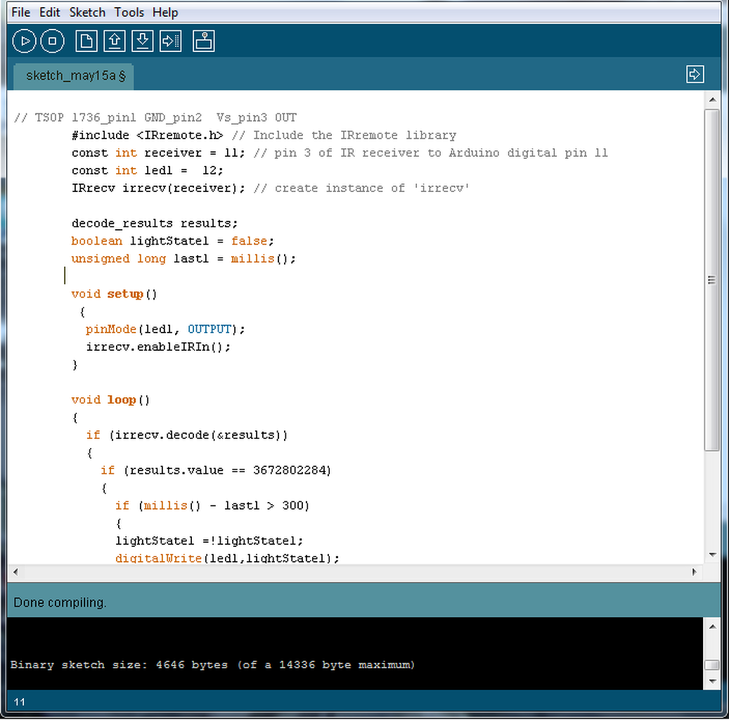

(#) saua válasza kapu48 hozzászólására (») Máj 14, 2015 /
látom meddő vita....ha regiszter szinten értenék hozzá valószínüleg nem kérném valakinek a segítségét egy 30(harminc) soros kód javítására
A hozzászólás módosítva: Máj 14, 2015
(#) icserny válasza saua hozzászólására (») Máj 14, 2015 /
Lentebb már te magad belinkeltél két tutorialt. Az egyikben benne van, hogy egy másik könyvtárat kell letölteni és használni (IRremote_Attiny), a másikban pedig leírják, hogyan lehet egy Attiny85-öt felprogramozni (gondolom, az Attiny45 esete sem más). Akkor mi a kérdés?
(#) saua válasza icserny hozzászólására (») Máj 14, 2015 /
Természetesen az IRremote_Attiny könyvtárral is próbálkoztam, Arduino Pin 11 ---> ATtiny Pin 5 és Arduino Pin 12 ---> ATtiny Pin 0 lábakat is átneveztem, de mikor az alappannelnél kiválasztom az ATtiny45 -et lefuttatok egy tesztelést/fordítást rengeteg hibát kapok.
A kérdés pedig a régi ... ezen a kódon mit kell változtatni, hogy működjön egy ATtiny45-ön?
Ha valaki be tud copy-pastezni egy 30 soros kódot, lefuttatni egy tesztelést és megmondani, hogy mi a probléma oka, jó ha nem az se tragédia.
(#) kapu48 válasza saua hozzászólására (») Máj 14, 2015 /
Egészen rossz a hozzáállásod!
Neked kellene leírnod mit honnan emeltél ki?
Mit változtattál rajta? Ide copy-pastezni egy 30 soros kódot + a hibaüzeneteket!
És majd valaki esetleg tud segíteni jó tanáccsal!
Nem pedig elvárni, hogy elkészítsék helyeted!
Ez így működik!
Már elnézést de nem találod a kódot amiröl filozófálunk néhány órája? Nem találod, hogy mit változtattam rajta? Értelmezési problémák is vannak, a probléma okát kérdeztem, szó sem volt arról, hogy egy kész kódot kértem volna.
A hibaüzenetekkel meg szerintem úgyse lenne mit kezdjél...elvégre az elején még a chip kapacitásával voltak gondjaid.
(#) Kovidivi válasza saua hozzászólására (») Máj 14, 2015 / 1
Csapd fel az atmega328 és az attiny adatlapját, nézd meg, hogy a beinkludolt irremote.h mit tartalmaz egyáltalán, és javítsd ki a könyvtárt ott, hogy az attinynek megfelelő regiszterekbe írjon bele. Ez nem legó, hogy fogom, és egyik IC-ből átrakom a kódot a másikba, itt gondolkodni, olvasni, érteni és tanulni kell. Senki sem fogja ezt neked megcsinálni, mivel a legjobb programozónak is közülünk kellene minimum 1 óra, neki pedig a munkahelyén sem 1000Ft az órabére (szerencsés esetben...).
Szerk: Egyébként azt gondolod, hogy 30 sorról van szó. Ki kell ábrándítsalak, a jéghegy csúcsát látod csak. A programnak a magja el van rejtve az irremote.h-ban, vagy amit beinkludolsz a program elején. Az pedig nem 30 sor, ha megnyitod. Legfőképpen ebben van a probléma, és nem a 30 sorodban, mivel ez a könyvtár nem attiny-hez készült, hanem arduino-hoz.
(#) saua válasza Kovidivi hozzászólására (») Máj 14, 2015 / 1
Ok. Tiszta sor. Köszönöm a választ.
(#) kapu48 válasza Kovidivi hozzászólására (») Máj 14, 2015 /
Hagyd már!
Reménytelen!
Az imént dr.Cserny tanár urat is ki oktatta.
Pedig Ő biztosan rá vezette volna a helyes útra!
(#) kapu48 válasza saua hozzászólására (») Máj 15, 2015 /
Szóval ATmega168 a legkisebb UC amibe bele fért! És a belinkelt kép szerint 4646 bytes lett!
És nálam csak 1 hiba volt, (2 sor hiba üzi.) 2* volt létrehozva az: ISR(TIMER0_OVF_vect)
Ezt megszüntettem és lefordult hiba nélkül.

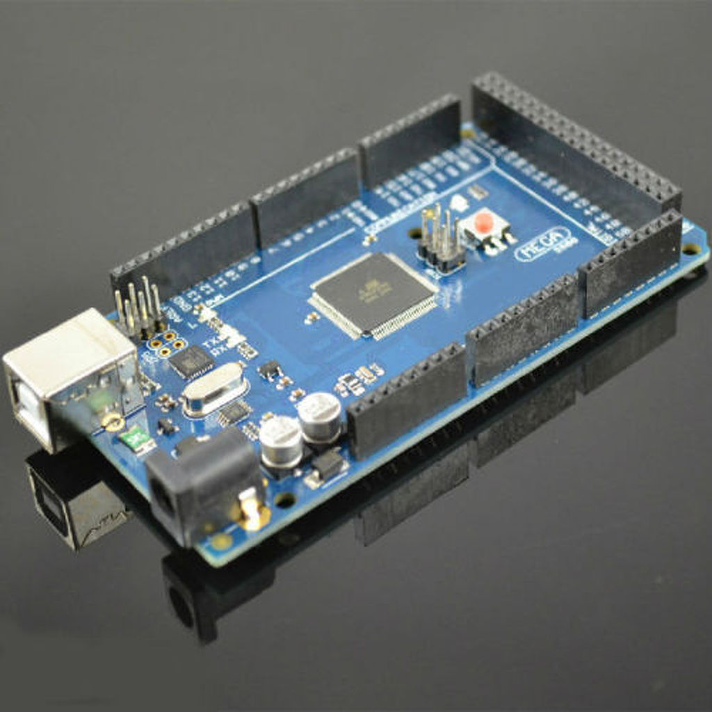

Heló mindenkinek!
Rendeltem csájnából egy ardino mega 2560 panelt. Rádugtam win7-re, de ismeretlen eszköznek látja. A panelon egy narancssárga led villog. Kell ezeknek a kis paneleknek valami telepítő, vagy plug ang play-ek lennének eredetileg?
Hogy ismertessem fel a win7-tel?
Vásárlás előtt olyan információt kaptam itt a topikban, hogy volt már aki szintén kíai panelt vett, és hibátlanul működik neki. Én kapam hibásat?
(#) Ati válasza V1rusH hozzászólására (») Máj 21, 2015 /
Kinai chip van rajta! Kinai driver kell hozzá
Küldj egy mailt és küldök egy drivert.

(#) csatti2 válasza V1rusH hozzászólására (») Máj 21, 2015 /
Hmm, ez a te Arduinod a képen? Mert ezen egy extra atmega van usb illesztőként... Ahhoz normálisan elég csak az arduino szoftvert telepíteni...
