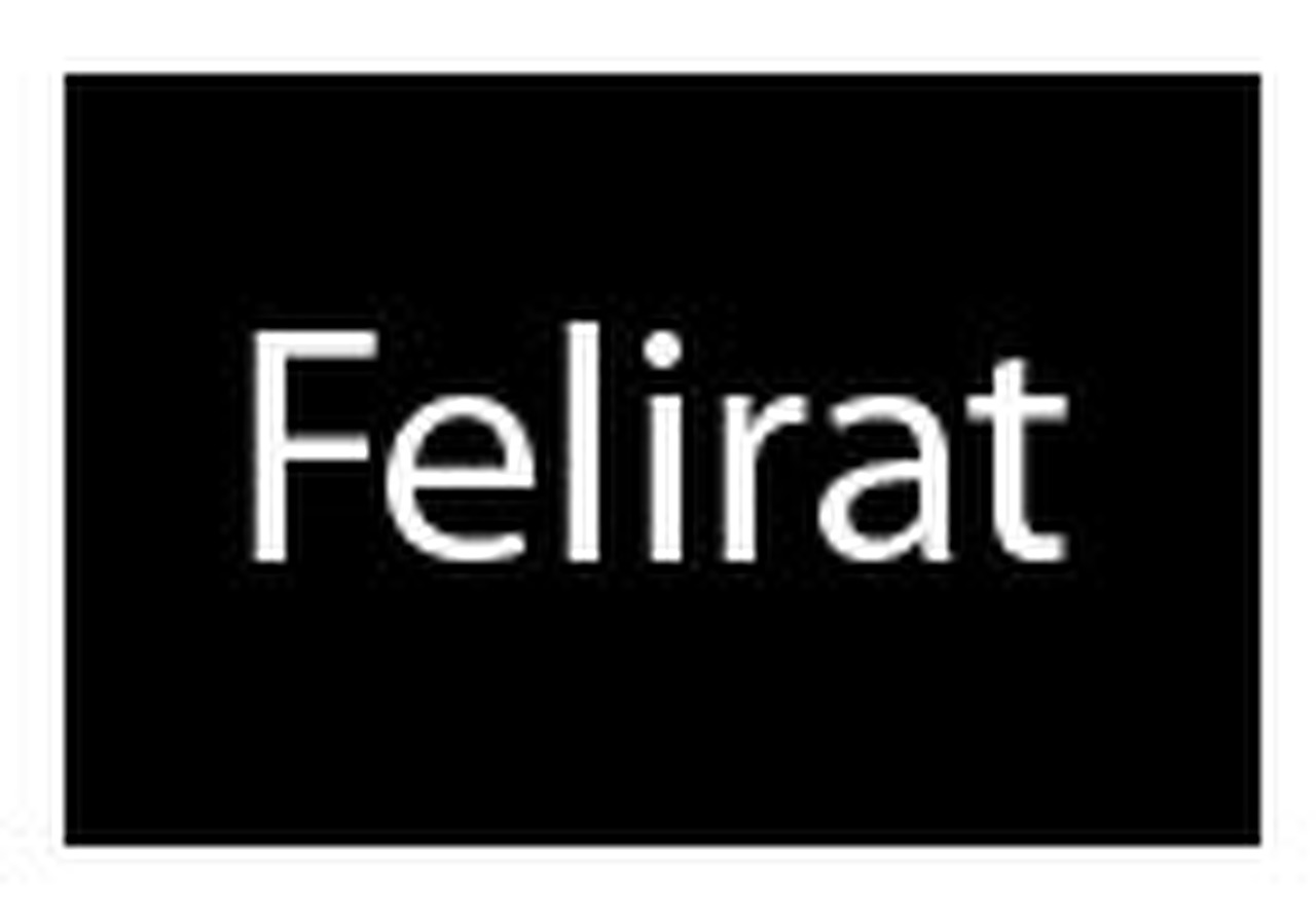

				Akkor tisztázzuk, mit szeretnék, és ebből mit lehet. Van ez a dobozom, ennek szeretnék a fekete oldalára fehér betűvel feliratokat készíteni. Kérdés az, hogy ha kinyomtatom sima papírra (csak ez van itthon), akkor az egész papír, tehát az előlapnak megfelelő méret teljesen fekete legyen, vagy elég, ha csak ilyen kis fekete négyzeteket csinálok, bennük fehérrel a felirat, és ezeket kivágom, és felragasztom az előlapra?
				Szerintem egységesebb az egész előlapra nyomtatni, mint a külön kis feliratok. De egyszerüen kipróbálhatod, kinyomtatod, megcsinálod mindkét verziót, ráprobálod, és eldöntöd neked melyik tetszik jobban.
				Próba szerencse. Egy "csikos" nyomaton nem hiszem, hogy segít egy lakkozás.
				Valószínű ez lesz, ahogy mondod.
				Szia A kis darabok felragasztása szerintem nem jó megoldás. Több oka is van, az egyik a fekete színek eltérése, a másik pedig a vágásnál az élek (papír vastagsága) fehér marad. Ha kis darabokat szeretnél csak ragasztani, akkor én úgy oldanám meg, hogy keskeny fehér keretet hagynék a feliratnak, abba fekete háttérrel mehetne a fellirat szövege. Így a két fekete szín is el lenne választva, a felirat ki van emelve. Persze utána lakkoznám az egészet. De ha tudsz színes nyomtatást is csinálni, akkor a keret lehene színnel nyomva.
