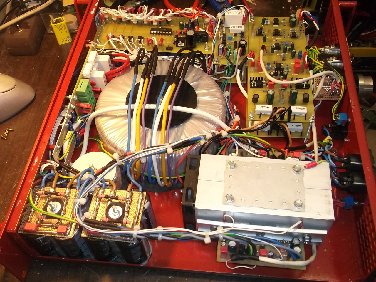

(#) lukacsp hozzászólása Jún 19, 2015 1 /
Egy Garry végfok hihetetlen állapotban lévő dobozát újítottam fel, és építettem bele végfokot. A virtuális földes (szimplatápos) TDA7294 híd tervezése Reloop kolléga, a nyák tervezése és legyártása Alkotó kolléga műve - tisztelet nekik, ez egy profi konstrukció! A többi kiegészítő sallangot én tettem hozzá.
A következőket tudja: tápfesz kiválasztás terhelő impedanciához 4-8-16 Ohm. Oldalanként két szimmetrikus bemenet, amelyek 1:1 vannak keverve. Limiter, ennek kimenetén van a jelszint szabályozó poti, így kisebb hangsugárzóhoz is beállítható az a szint ahol még biztonságban vannak a hangszórók. Védelmek: tartós túlvezérlés, DC, túláram, nagyfrekis gerjedés, (koppgátló), túlmelegedés. A hűtés két fokozatban, hőmérséklet alapján megy. 2x150W @ 8 Ohm, 2x150W @ 16 Ohm, 2x80W @ 4 Ohm.
Amire nem vagyok büszke: a hátlap. Az XLR csatiknak való kivágások az eredeti készüléktől öröklöttek, hihetetlennek tartom, hogy ennyire eltérő lyuktávolságú XLR aljzatok is voltak, de a lényeg, hogy az enyémek ferdén állnak rajta az eredeti kivágásokkal. A szintszab potisapka pedig csak átmeneti, most ilyen volt, majd egy kisebb lesz való oda.

(#) mofesa válasza lukacsp hozzászólására (») Jún 20, 2015 / 1
Szép, én is hadd gratuláljak.
4. képen a bal alsó nagyobbik panelnál lemaradtak a leszorítóanyák, de ha eleve így volt kitalálva, elnézést kérek, biztos nem fog mocorogni.

(#) lukacsp válasza mofesa hozzászólására (») Jún 20, 2015 /
Nagyon igazad van, valóban lemaradtak azok az anyuk, azóta a "földelési rendszert" kicsit át is variáltam mert egy egészen kicsi medvebocs még lakott benne, pótoltam a hiányzó rögzítő elemeket, így a korrekt - road-olásnál, szállításnál akár el is mozdulhat aztán csitt-csatt van, ami pont éles bevetésnél nem hiányzik.

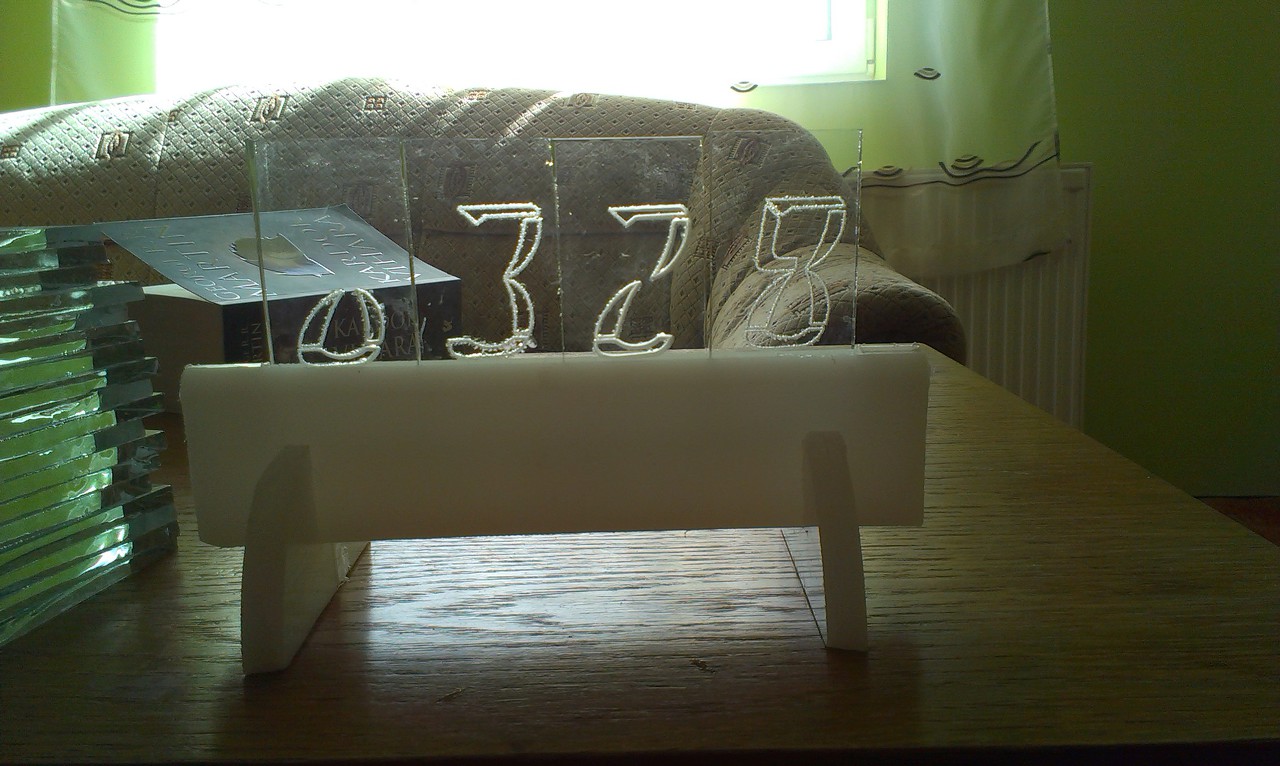

(#) kaqkk hozzászólása Jún 21, 2015 /
Készülget az üveg dátumkijelzőm (mechanikus ...)

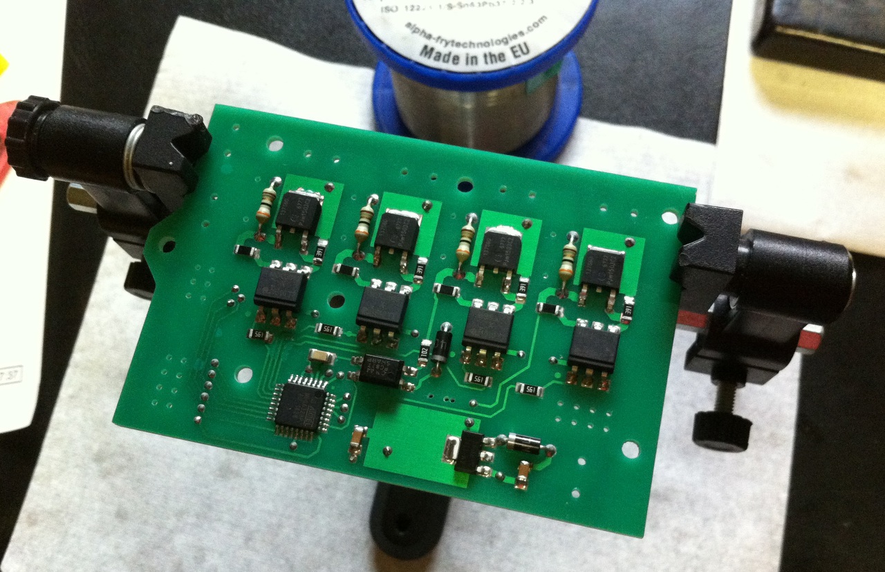

(#) hotib hozzászólása Jún 23, 2015 /
Készülődik valami
A gyártás előzményeiről itt található néhány kép, még néhány furatszerelt kondi és a csatlakozók hiányoznak a nyákról.
(#) killbill válasza hotib hozzászólására (») Jún 23, 2015 /
50Hz-ces, izzos dimmer?
(#) Alkotó válasza hotib hozzászólására (») Jún 23, 2015 /
Ügyes a paneltartó állvány.
(#) hotib válasza killbill hozzászólására (») Jún 23, 2015 /
Nem, bár valóban optotriak-triak a kapcsoló elem. Ez 24VAC-t fog kapcsolni, öntöző szelepeket. Van egy leválasztott bemenete is, valamint további 4 csatorna bővítési lehetőség.
2,4GHz hálózaton fog kommunikálni a lakás automatizálási rendszerrel, aminek segítségével programozottan, de akár egy mobil alkalmazással manuálisan is kapcsolhatók lesznek a szelepek.
@Alkotó
Köszi, de nem az én érdemem. Konkrétan ez az eszköz. Mint látszik a képen, néha útban van a pákának...
(#) hotib válasza hotib hozzászólására (») Jún 24, 2015 / 2
Még néhány kép az első tesztek, felprogramozás közben.
