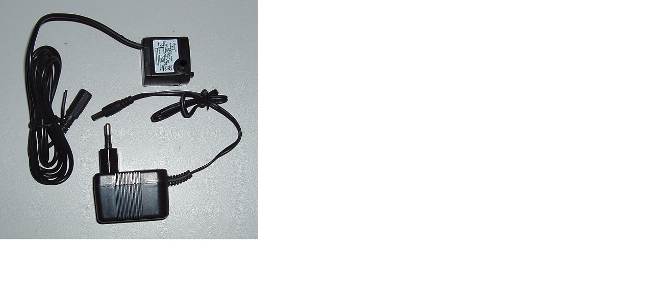

(#) vladcepes hozzászólása Júl 23, 2015 /
Amit szeretnék üzemeltetni:vettem egy kicsi szökőkút szivattyú-t. Adapter adatai :
Pri:230-240 V 50Hz
Sec 12V-200mA 2,4VA ,ez van a szivattyúhoz gyárilag, szét is szedhető a drótja amint látszik.
A pumpa adatai:
AC 12V 50Hz 2W
Úgy gondoltam mint a második képen.
Csak így utólag belegondolva,a kapcsolásnak gondolom csak a DC jó. Mondjuk azt még meg is csinálnám egy Dióda híd meg egy kondival, de kérdés hogy a pumpa menne? ,ha így nem jó hogyan kellene? ,most amivel kipróbáltam a kapcsolást egy sima kis villanymotor volt.
(#) vladcepes válasza vladcepes hozzászólására (») Júl 23, 2015 /
A 12V-200mA AC adapterre raktam be dióda hidat+ egy 470µF kondit,üresen megmértem és 19V DC-t mértem.Gondolom ezt ne engedjem rá az áramkörre. (vagy rámehet?),vagy tegyek be 7812 Ic-t?
Minden tökéletes,működik rendesen,időzítő is. "DE" ezt kis DC villanymotorral próbáltam. Ha a kis 12V AC vízpumpát rakom be az meg se nyikkan. Hogy lehetne hogy ezzel a kapcsolással az AC motor elinduljon?

UI: A kis AC pumpát ha rákötöm egy 12V akkura az sem hajtja meg csak az AC adapterje.
Egyszerübnek gondoltam a feladatot,azt hittem hogy a két szál ami megy majd a pumpához(jelen esetembe az AC motorhoz) hogy gondoltam oda kellene valamit beiktatni hogy menjen DC-ről is. (akkor gondolom ez így nem megy).
Könnyebb lett volna a feladat ha a pumpát már olyat választok ami DC-s pumpa?

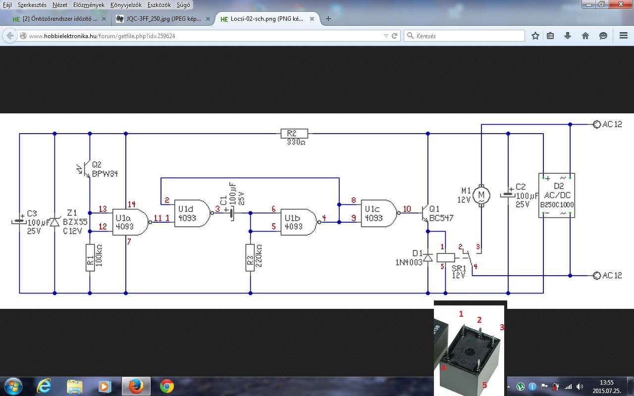

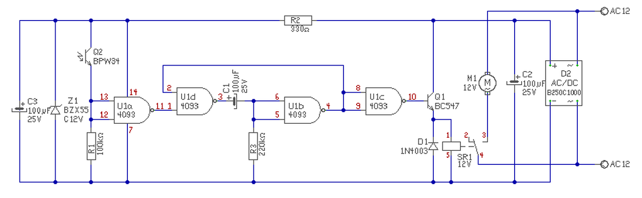

Hello! Ilyet raknék bele.,relé csak nem tudom a lábak számozásait melyik melyik,keresem a neten de még nem bukkantam rá.
(#) nedudgi válasza vladcepes hozzászólására (») Júl 25, 2015 /
(#) proli007 válasza vladcepes hozzászólására (») Júl 25, 2015 /
Ne foglalkozz a lábak számozásával, az adatlapon ennél ilyen nincs. De nézeti képe van, a tekercset és a záró érintkezőt (C-NO) kell használni. (A rajzon az OMRON G2R-1 lábszámai szerepelnek.)
(#) vladcepes hozzászólása Júl 25, 2015 /
Így jó lesz? mondom ,nem csináltam még relével semmit,(egyszer forrasztottam be valamibe de ott már a furat szerelt nyákon meg volt minden csak be kellett forrasztanom).
(#) proli007 válasza vladcepes hozzászólására (») Júl 25, 2015 / 1
Így lesz jó.
(#) vladcepes válasza proli007 hozzászólására (») Júl 25, 2015 /
Nagyon köszönöm!
Na, a fene egye meg, úgy látom még én is elrontom.. (alulnézetben volt az adatlapon is)

(#) kalmi.kalmi válasza vladcepes hozzászólására (») Júl 25, 2015 /
A Q1 bázisára tegyél egy 1kohmot az ic felé.
(#) proli007 válasza kalmi.kalmi hozzászólására (») Júl 25, 2015 /
Semmi szükség rá..

Akkor ez így most úgy van hogy felfelé állnak a lábai ugye? mármint égnek
A relé 2-es lábát hova kell kötni?
Igen, mert alulnézetben ábrázolja a rajz. A 2-est sehova nem kell kötni.
Összeraktam,átnézem még egyszer,vagy kezdem elölről mert nem megy,nem indul el.,mértem feszültségeket ic lábnál is ott ha jól emlékszem 5,8V ot mértem.
( 5.8V-ról nem fog meghúzni a relé..) Azt kell megmérni, hogy a C2 pufferkondi feszültsége mekkora. Mert előzőleg azt írtad, hogy 19..20V az egyen..
