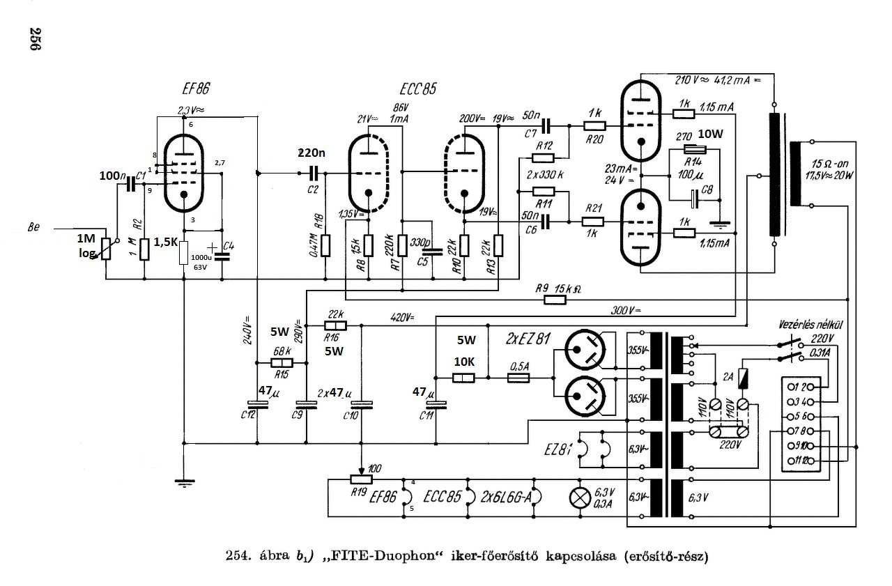

Igen, ezt beszéltük. Aztis, hogy dupla Ez81 van benne. A bemenetet változtatnám. Az EF triódába lenne kötve, és annak a rácsára lenne fűzve a hangerőpoti. Itt a kérdés azlett volna, hogy mekkora s miként. Mindenképp rajzolok a közeljövőbe..

Jólértelmezem, hogy ígykell triódába kötnöm? Az anódközösítést az enyenirányítónál ígycsináltam. Azzal a különbséggel, hogy én a két szélső tekercskivezetést vittem az anódokra, és a középső közös rész a gnd. Gondolom az mindegy. Mekkora potit használjak? Külön köszönöm, hogy fáradoztál a rajzzal.

Az én rajzomon van triódába...Amit rajzoltam úgy kösd össze.

Abból botrány lesz, ha a fékezőrács anódra kerül... g3-nak katódon a helye trióda kapcsolásban is.
Értem. Az gond, ha ebben a fiókban is gnd -re rakom? Aztmondod 1M potit nézzek. Hmm.
220nF hogyan jött ki? 100n nemjó helyette? Csak egy kérdés.. Kösz, hogy szombat ebédidőben is velem foglalkoztok.
Onnantól, hogy megvan a saját rácslevezető ellenállás, szinte bármilyen értékű lehet a poti 50k-tól. Ezt csak a jelforrás "látja" terhelésként.

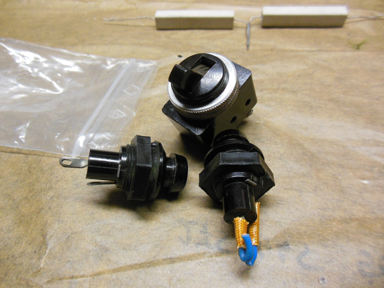

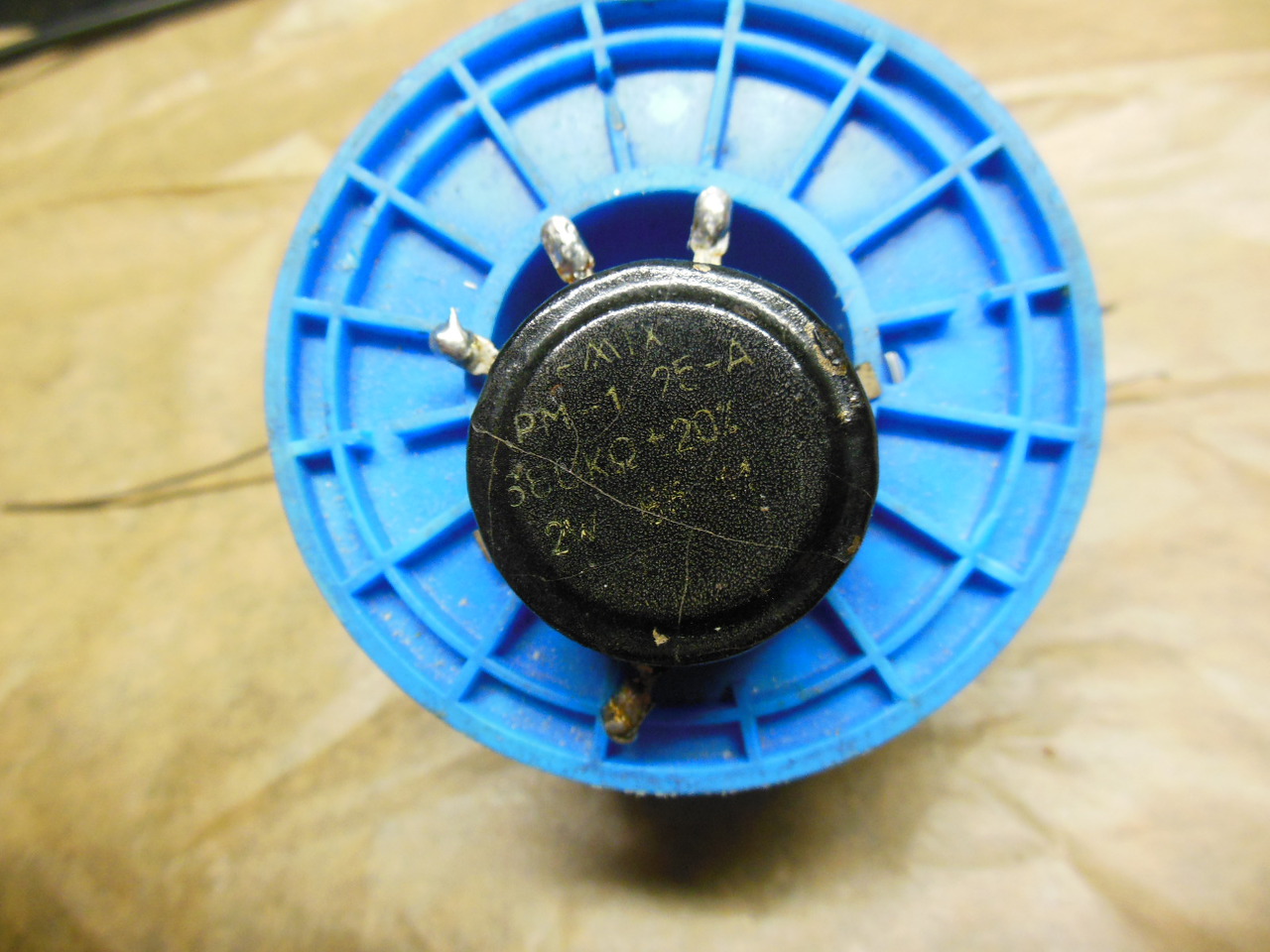

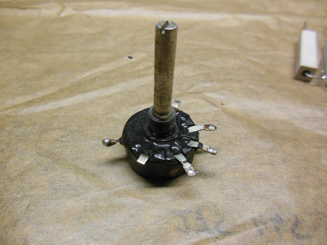

Van erre valami szabvány? Huzal volt benne. Igazából olyan kellene, ami szigetelt a sasszitól. 1M írtál. 330k? Ezt már linkeltem. Nemmondtatok rá semmit. A hozzászólás módosítva: Aug 1, 2015
Ezvolt benne. A tengelye lötyög, kivan száradva. Múltival jó, szkópon biztosan recsegne.

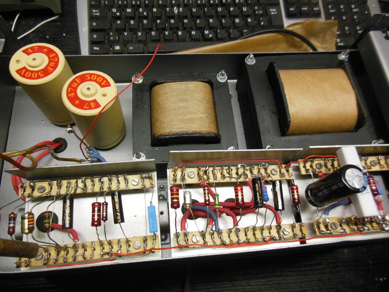

R15; R16 2W - 10k 3W. Ez ami most nálam megtalálható. Sebi aztmondja nemvolt ilyen, te aztmondod összeraktad ezzel. Eddígis sok igaz volt abban, amit mondtál. Akkor másolnám amit írtál.

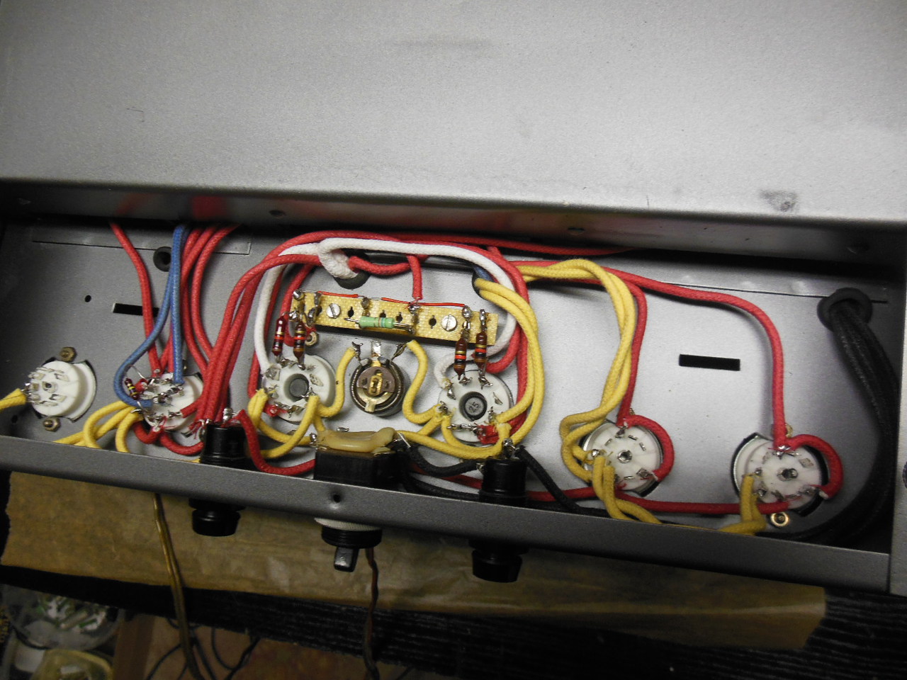

Rendelek 330k potikat, és átkötöm triódába ahogy írtad. Kellene EF oda? Nemigazán, vagy? HA nem, fura, mert nagyon kicsi a jelszint ami bemegy El34 -hez. Valószínű beálítás. Potikat, kondenzátorokat megrendelem. Rajzolnátok, hogy hol -mit mérjek? Fontosvolna. Elég egy pont is a kapcsoláson. C4, 1500uF, 63V? A hozzászólás módosítva: Aug 1, 2015
![]() ![]() Ahogy Sebi is írta,a bemenet elé jó akár 50K-s logaritmikus poti is. Persze,hogy kell az EF cső,különben nem lenne elég fesz. meghajtani a végét.De nem muszáj pentódát használni,pl egy ECC83-as kettőstriódát is tehetsz(neten ezer+1 rajz található). A C4-sem kritikus,100µF is jó már oda,persze változik a cső beállítása. Ha már azért szólogat a kapcsolás normálisan,akkor az imént vázolt rajzba irkáld be a fesz.értékeket,s majd mondjuk,hogy jó-e vagy sem.

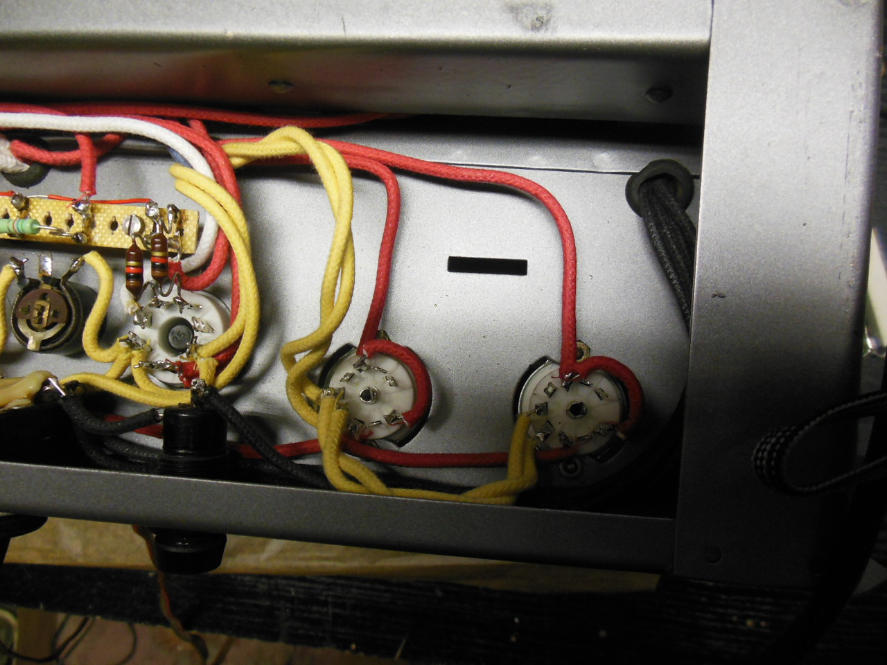

Először bekötöttem ahogy itt tanácsoltad. Nagyon halk volt még teljes hangerőnél is.
Utána úgy, ahogy a legutolsó beszúrt képemen volt. Ottis ugyanolyan halk. 170V az anódfesz. Több csővel is próbáltam.
Tápláld meg C2-t a poti csúszkájáról. Tekerd nullára. Vezérlésnek a próbához jó az ECC fűtő tekercse - annak a közepelése megvan potival a talaj felé - az egyik végét kösd a poti végére.
Műterhelést a kimenetre, műszert rá és a potit lassan feltekerve adj neki vezérlést. Azon a ponton - a régi rajz szerint 2,3V hangfrekis váltó kell a 20W kimenőteljesítményhez. Így eldől, hogy a végfoknál rendben van-e minden, aztán majd megnézzük az EF-et is.
Válaszoltál még írtam. Betápláltam C2 pontjára a jelet külön csatolókondival. Kb 77* hangosabb. Nagyon szépen szól.
Az EF katódárama 2mA. (3V - 1500 ohm ). Valahol eltűnik ott a jel. Biztosan rosszul lesz bekötve. lecserélni nemszeretném, mert a keszülék alu tábláira mindenhová ez a cső van szitázva.. Most eszerint a rajz szerint van kötve. A hozzászólás módosítva: Aug 2, 2015

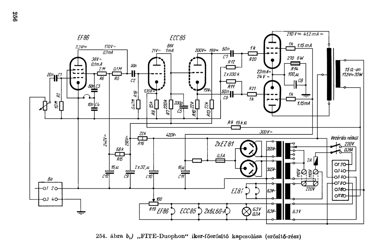

Egy kedves barátom eztírta. Idézet: . Lehet benne valami? MErt akkor inkább még megpróbálnám ezt utoljára. „G1 bemenet, G2 470k val a tápra (az ef anódellenállása ELÉ), G3 katódra” A hozzászólás módosítva: Aug 2, 2015
Az hogy szépen szól - egy dolog. De ha ennyit ráfordítottál, akkor már érdemes megmérni, hogyan állnak be a feszültségek. Valójában mennyi az annyi? Akkor generátorról toljál neki 6-800Hz-et, addig, míg a kimeneti műterhelésen 10W-nak megfelelő feszültséget mérsz. Ehhez a teljesítményhez tartozó vezérlő feszültség érdekel (elvileg 1,15V a C2-re)
Úgy akkor pentódának van kötve. Kösd be az eredeti rajz szerint, azon is úgy van. A hozzászólás módosítva: Aug 2, 2015
Nekem a gondom, hogy eltűnik az EF -en a jel. Rosszul van bekötve. MOst ebben az ötpercben azon filózok, hogy kössem még át úgy ahogy az imént írtam, vagy méregessek C2 -őn. Nemértem az összefüggést a problémám és a te ajánlott méréseddel kapcsolatban. Ez lehet az én tudásom hiányosságából adódóan ( biztosan) , vagy azért mert lemaradtál ismét..
![]() Mérni akkor szeretnék, miután a kábelezés jó ( ez most az első célom). Bekötni eredeti rajz szerint, nekem 2 órát tart mínimum. : D Ahogy az előbb írtam egy lehetséges megoldást az csak 10 perc. A hozzászólás módosítva: Aug 2, 2015
