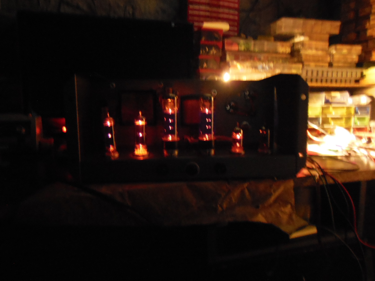

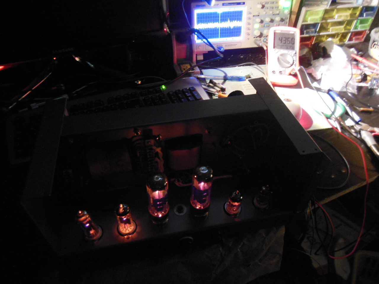

Méregettem. 10W -ig bírja a 20Hz-22kHz -et. Utána a magasfreki visszaesik.
Mint a múltkor is, 4W nál van a szoba fájdalomküszöbe. Nemtudom olyan hangosravenni, hogy torzítson. Dobozok bánják.. Hát ez tényleg húbazzeglett. Igazatokvolt, hogy ne hallgassam, hanem mérjem. Köszönöm nektek, főleg az Ufónak.
Magadnak köszönd, Te vitted véghez a dolgot
![]() Akkor most vége, bezár a topic?

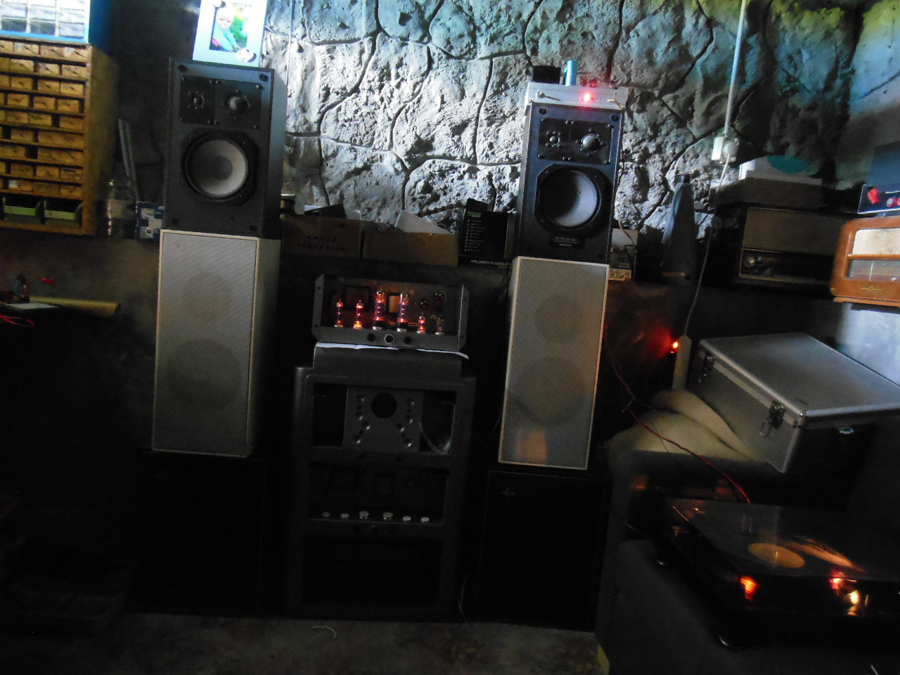

Nem, de egy utolsó képet kapsz erről a rackről. Nemhalok még meg.. Remélem. És neis kérdezdd.. : ) Ez nemes egyszerűséggel fasza lett... Kár, hogy a talin nemez fog zenélni..
Van még 4 ebből.. A szekrény cifrább lesz..
Egy rendes képet készíthetnél
![]() Vidd el nyugodtan a talira, mutasd meg a Körtefásnak

Képet, rendes háttérrel. Tisztelet a 60 évnek. Egyet félhomályban, ahogy világít az egész. Ráér, ha majd visszatérsz a Földre
![]() (Szivar csak neked jár)
Énvagyok a duophon Don Matteoja. Lassan jobban tisztelem, mint sajátmagam. : )
Már nemtalálok benne hibát. Még lekell ismét fűznöm. A sok próblgatás alatt még van 1-2 vezeték ami nem a helyén van.
Ma kicsit rendezgettem, hogy meglegyen sztereóba. MOst már nemolyan a hangja, így 12 ohm -al. Sebaj, tesztelgetni jólesz.
Ma a többi időm az árammérőjére fordítom. Nagyon gondolkozok, hogy lecserélem CRT-re. Spektrumalanizátorra gondoltam. 7 centi ami elfér, 20 centi hosszan. Csövek után kutattattam eddíg. Kaptam is ajánlatot a városomból, még válaszra várok. Szerintem nemcsinálok akkora szentségtörést.. Akkor világosodtam meg, mikor tegnap hallgattam, és a szkóp rávolt rakva a kimenetére. Zöld CRT-vel nagyon csinos lenne.
