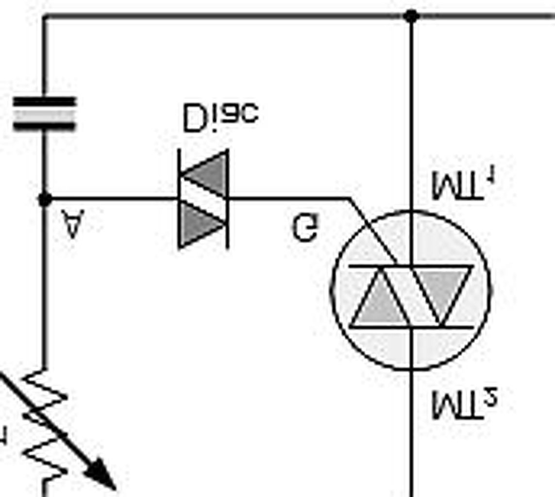

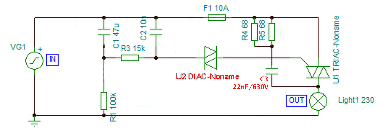

Egy tíz-alkatrészes panel visszarajzolása nem nagy kunszt. Talán működne, ha a diak a C2-re lenne kötve, de a panel nem ilyen kialakítású. Nem vagyok elég járatos a triak vezérlésben, hogy megmondjam hol van elrontva. Itt érdeklődj esetleg.
(#) zosza18 válasza reloop hozzászólására (») Szept 18, 2015 /
Ahogy visszarajzoltad az ÁK-t, szerintem a diac-ot az r3 és c2 közös pontjára kellene kötni, a d1 és az r2 elhagyható és a triac kimeneti lábai közé r-c tag kellene nem csak r. (39R+22nF/630V pl.)
(#) uniman válasza reloop hozzászólására (») Szept 18, 2015 /
„a diak a C2-re”

(#) Geza59 válasza uniman hozzászólására (») Szept 18, 2015 /
igen, erről van szó, a kép nem 100%-ig hiteles, az ellenállás más és talán egyéb is.

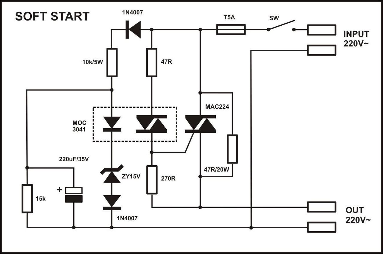

(#) uniman válasza Geza59 hozzászólására (») Szept 18, 2015 /
Talán ez a rajz rejtőzik ott...

(#) Geza59 válasza reloop hozzászólására (») Szept 18, 2015 /
és uniman: köszi a világos kapcsolási rajzot, úgyhogy most van min törnöm a fejem. Ez az Apex lágyindító egy konkrét termék amit árulnak is valahol vagy csak egy jól működő amatőr kapcsolás úgy mint Skorié?
Hello.
Ezt a rajzot csupán előkerestem a netről...
Azonban a toroid trafód az egy "autotrafó", annak pedig a tekercseiben sokkal nagyobb áram folyik a 120V/1800W terhelésnél, mint gondolnád...
(#) Geza59 válasza zosza18 hozzászólására (») Szept 18, 2015 /
Így képzelted? PaintShop Proval módosítottam a te rajzod.

(#) proli007 válasza Geza59 hozzászólására (») Szept 18, 2015 /
Ha az eredeti kapcsolás hibás, mit vársz tőle? De amit rajzoltál, az is hibás, hiányzik belőle a dióda..
(#) sany válasza proli007 hozzászólására (») Szept 18, 2015 /
De ez a kapcsolás így sem valósít meg lágy indítót, még ha a dióda is benne lenne.

(#) reloop válasza Geza59 hozzászólására (») Szept 18, 2015 /
Abból nem lesz lágyindító, a dimmerek működése sugallhatta az ötletet.
Azért csak elő kéne venni azt a mágust akinek ennyit fizettél érte.
(#) sany válasza Geza59 hozzászólására (») Szept 18, 2015 /
A lágyindító elvileg úgy működne ,hogy amikor te tápfeszültséget adsz a lágyítóáramkörre, akkor először az áram az ellenállásokon keresztül menne a fogyasztóhoz. Most ugye ezt történik nálad, ezért melegednek az ellenállások, amikor ráadott a tápfeszültséget az áramkörre. Ilyenkor a fogyasztón ezek az ellenállások erősen korlátozzák a maximális áramot, ezért nem csapja le a biztosítót. Ezután a triakot, kell bekapcsolni, hogy "átvegye a szerepét" az ellenállásoknak. De ezt sem hirtelen kell, mert akkor nem lenne lágy az indítás, hirtelen nagy áram alakulna ki. A feszültséget fokozatosan kell ráadni a triakra, erre RC tagot szoktak alkalmazni, de a triak egy speciális alkatrész, azért nem lehet egyszerűen RC tagot kötni hozzá, ami időzítő szerepet töltene be. A te problémádban nem a feszültség a baj, a triakot direkt be lehetne kapcsolni, de ezzel nem érnél el semmit jelen esetben. Az egész kapcsolás alkalmatlan arra, hogy elvégezze a neki szánt feladatot. Egy másik kapcsolást kellene választanod.
Véleményem szerint egy trafónál a "lágyindítás" elnevezés, cseppet félrevezető. Itt nem az a feladat, hogy a kondik feltöltődése után kapja meg a teljes váltót, hanem a trafóban esetleg visszamaradt remanens mágnesességet kell "kitörölni". Hogy bekapcsolás pillanatában ne kelljen még azt is átmágnesezni. Toroid trafónál, elég tetemes és hosszan tartó mágnesezettség léphet fel kikapcsoláskor. Mivel ez a kikapcsolás pillanatától függ, így bekapcsoláskor vagy leveri a biztit, vagy nem.
Hogy ez az egyszerű kapcsolás működik-e vagy sem, azt nem tudom. De a bekapcsolás időzítését az elkó végezné. Az pedig egyenáramra töltődik fel. Ha váltót kap, a 100k keresztül, a feszültség benne biztosan nulla. Ergo dióda nélkül nem működhet a késleltetés. Aztán, ha a diac "megszólal" elég-e a tartóáram neki és a triac-nak, az kérdéses..
