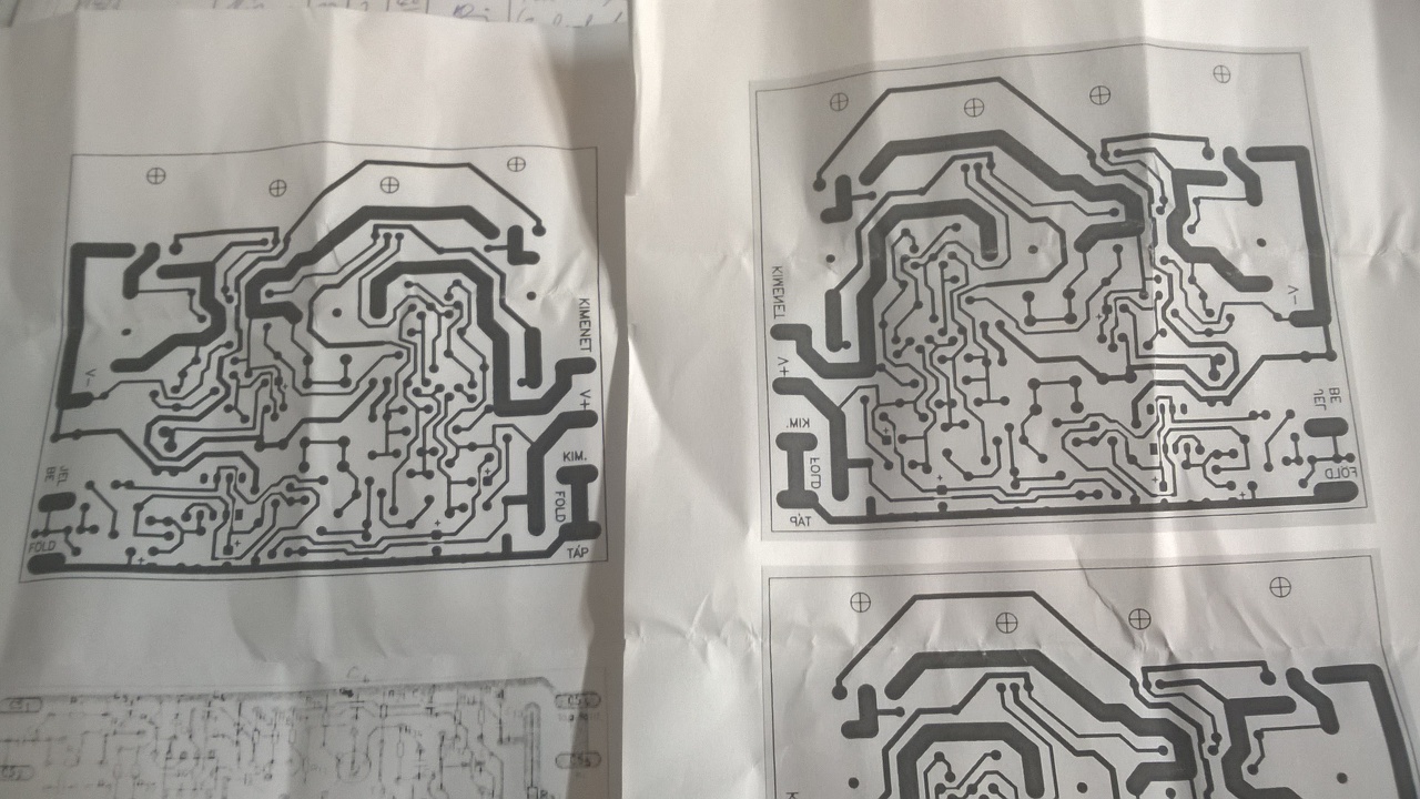

Íme a kinyomtatott változatok:

(#) Alkotó válasza Transztyuszeres hozzászólására (») Szept 22, 2015 /
1.A klasszikus terveket itt is megtalálod.
2. Ami a méreteidbe belefér, és én készítettem hozzá panelt, az pl. a DCD MOD3, és így néz ki Alkotós elképzelésben.
3. Ezen kívül pl. a B.Ludwig módosításhoz is létezik kimondottan huzalozáshoz való Alkotós panelterv, de a QUAD-tól szerintem nagyon testidegen a huzalozás, nekem ehhez az erősítőhöz hozzátortozik az eredetihez hasonló hűtési megoldás. Természetesen a tervnek van TO3 tokos, és lapos tranyóhoz készült változata is. Mellékeltem milyen a huzalozott terv (ebbe több végtranzisztor kell, de ezért kisebb impedanciával is terhelhető).

(#) Transztyuszeres válasza Moszkvai hozzászólására (») Szept 22, 2015 /
Word2010-zel nyitottam meg a cégnél. Majd kipróbálom otthon is. Nem tudom nálam miért szürke a háttér.
A hozzászólás módosítva: Szept 22, 2015
A képek mérethelyes nyomtatása nem garantálható minden esetben, mert több tényező is befolyásolhatja. De néhány kísérlettel elég jól el lehet találni. A NYÁK képek esetében célszerű elvégezni néhány korrekciót, amik közül kiemelnék egyet, a 2 bitessé alakítást, amit nevezhetünk bináris konvertálásnak is. Ennek hatására csak fekete és fehér tónus marad, semmilyen köztes szürke nem lesz.
Véleményem szerint a korrektül létre hozott PDF formátum az igazi, mert ez korlátlanul nagyítható minőségromlás nélkül, a tartalma nem módosítható/szerkeszthető (egyszerűen), és ha a nyomtató beállításkor kikapcsolod a lapmérethez igazítás opciót, akkor pontos arányokat kapsz (kivéve ha a nyomtató torzít, de ennek mértéke tapasztalatom szerint nagyon csekély).
(#) Transztyuszeres válasza Alkotó hozzászólására (») Szept 22, 2015 /
Egy kép kimentése bmp-be, majd újra beillesztve Megoldódott a probléma...
Már le is vasaltam a nyákot sima papírral. Műnyomót nem tudom hol lehet kapni Pécsett.

Kinyomtattam sima papírra mehet a festés mint húsz éve...
(#) Moszkvai válasza Transztyuszeres hozzászólására (») Szept 22, 2015 /
Nincs otthon lejárt naptárad, az is jó. De volt, hogy DVD papírjára is nyomtattam. A lényeg, hogy fényes legyen.

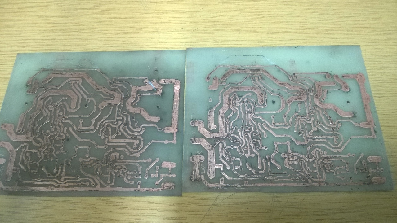

Már itt tartok:
(egy acetonos körömlakklemosó még rá fér...)
Sajnos folytatás pénteken(fúrás).

(#) furko válasza Transztyuszeres hozzászólására (») Szept 22, 2015 / 2
Ez úgy néz ki mint Rocky, amikor vesztésre áll......
(#) Transztyuszeres válasza furko hozzászólására (») Szept 22, 2015 /
A lényeg, hogy működjön. Nem plexi fedlapos lesz.
Teljesen igazad van, voltak nekem ennél csúnyább nyákjaim is, és tökéletesen működtek.

Csak félig kézzel; kinyomtattam sima papírra és rásütöttem, néhány helyen levált, ill. foltos az egész, át kellett festeni, közben néztem a piszkozatot.
Megnyitottam itthon Office2007-tel, nincs gond, fekete-fehér ahogy kell.
Az esztétikailag kifogásolható panelok azért kockázatosak, mert olyan hibákat rejthet, amikre nagyon nehéz rájönni.
Ez a panel ráadásul még a minimálistól is kisebb forrszemek garmadáját tartalmazza. Nehézkes kifúrni, de ha ez sikerül, akkor is nagyon bizonytalan az alkatrészek mechanikai tartása, és már minimális túlmelegítés is a forrszem felválásához vezet.
0.8-assal lesz fúrva a zöme, nem lesz gond.

(#) Tiggey válasza Alkotó hozzászólására (») Szept 22, 2015 /
Én is kézzel rajzolok. Én még megtanultam a kétkezi munkát, és a paneltervezést fejben, papiron. Mire megtervezed, megrajzolod akár több példányban, addigra szinte fejből tudod mi hol lesz, mit kell fúrni, mi csak paca. Én telibe forrasztok, így nem oxidálódik a fólia. 15 éve így alkotok jó minőségű nyáklemezre és semmi gond nincs az üzembiztossággal. Transztyuszeres-nek csak gratuálni tudok hogy így alkot. Csak így tovább!!!
(#) Transztyuszeres válasza Tiggey hozzászólására (») Szept 22, 2015 /
Köszi! Én is leónozom a vezetősávokat.

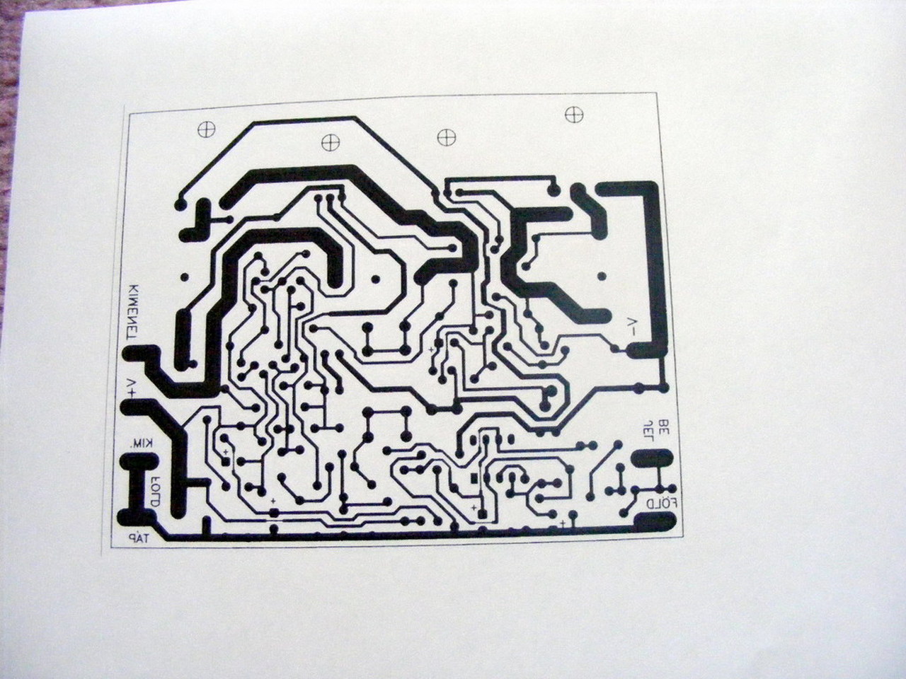

(#) Alkotó válasza Transztyuszeres hozzászólására (») Szept 23, 2015 / 1
Tapasztalatom szerint, a kettő között határozottan van összefüggés.
Mellékeltem amit kértél.
