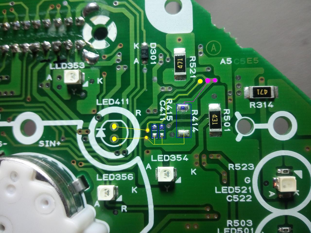

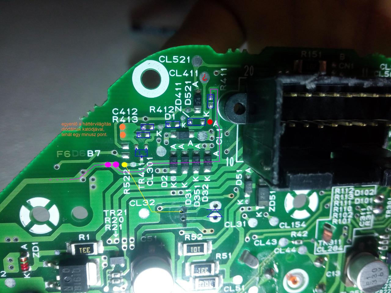

Üdv. A helyzetem a következő. Van egy motorom, ami nincs felszerelve ABS-el, viszont ugyanez a motor kapható volt ABSel is. Én most megvettem minden kelléket az ABS-hez, kivéve a műszerfalat. A műszerfalom anyniban más csak, hogy természetesen nincs rajta ABS visszajelző. Szétszedve a műszerfalat, nem csak úgy van, hogy jön egy jel, rá a LED-re és máris világít, hanem bolondítva van egy kis elektronikával. Mégpedig: (jobb gomb, katt a kép nevére, megnyitás új lapon, így max felbontásba látod majd)
Az első képen a piros pötty, ott jön a jel az ABS modulátorból. A lila vonalon van 12V, viszont nem ugyanaz a 12V, amiről működik az egész panel. Az ellenállás köztük nem 0V, sőt, picivel kevesebb is a lila vonalona jel, mint a táp. Itt van egy ellenállás R411. Mi lehet az értéke, mi célt szolgál a bejövő jel, és a +12V között. Aztán a jel a ZD411en keresztül megy. Ez gondolom egy zener dióda. Ha igen, hány voltos lehet? Vele sorba egy ellenállás, a TR411 bázisellenállása? Hány ohmos lehet? Onnan a C412 és az R413ba megy. Ezeknek a másik végük ahogy irja a képen, a dióda háttérvilágításával egyenlőek, tehát egy minusz, igaz? Ott a tranzisztor, kikövetkeztetésképpen odaírtam melyik láb mi lehet. Ez is helyes nem? Bázisra jön a jel, emmiter a minusz. PNP vagy NPN lehet? Gondolom nagy áramot nem kell bírnia, csak egy LEDet hajt. A tranzisztor E és B között a két alaktrész milyen értékű lehet? A tranzisztor kollektora innen már egyenesen megy (a másik oldalt) a LED minusz lábába. Nézzük a másik képet: Ahogy látjuk a tranzisztor lába egyenesen megy a LED minusz lábába, viszont a LED plusz és minusz lába között egy ellenállás és egy kondi. Miért van ott, milyen értékűek lehetnek? R415 C411 A LED + lába megy egy R414 ellenálláson keresztül a +12Vba. Ez egy előtét ellenállás lehet. Mekkora lehet az értéke?
