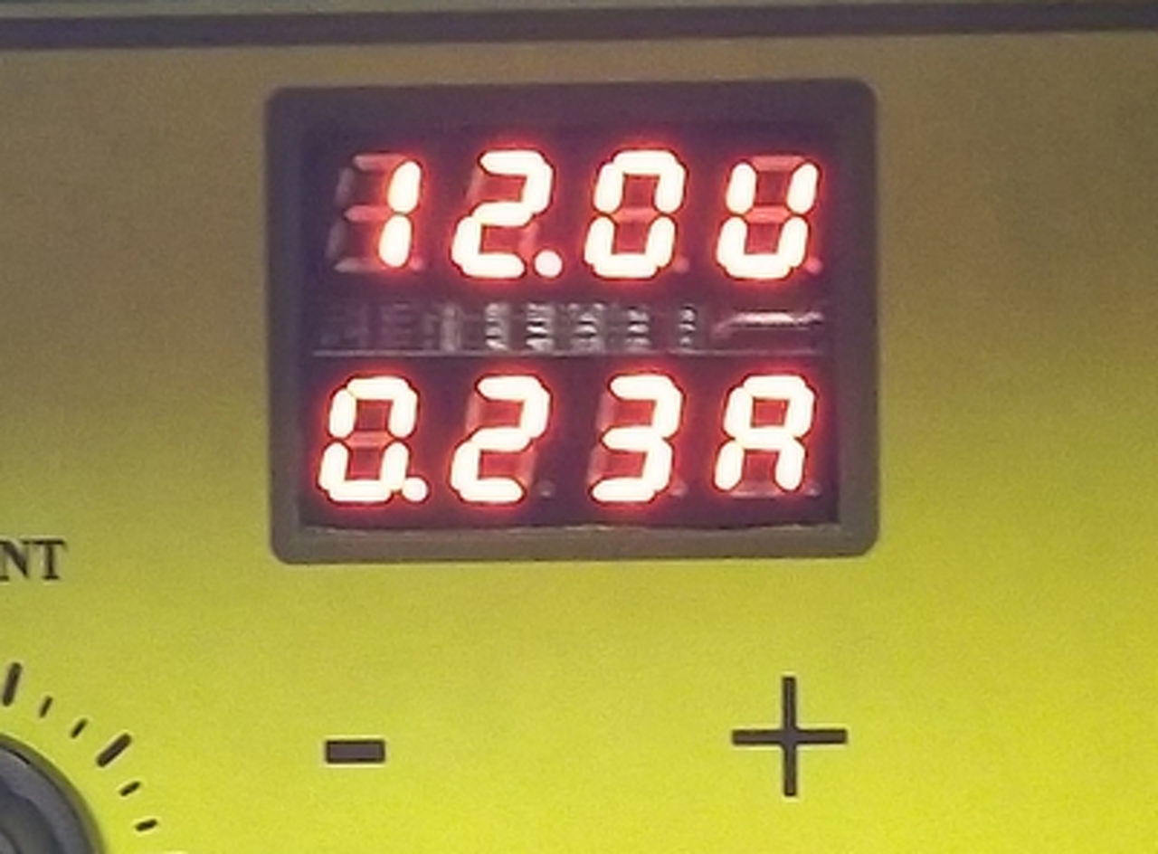

(#) Ge Lee válasza Transztyuszeres hozzászólására (») Nov 10, 2015 / 6
Fogod a frontdesignert és nyomtatsz rá előlapot. Másfél éve hevert a 723-as labortápom deszkamodellben, most kapott végre egy kabátot. Ez sem túl szép, de itthonra megteszi. A ledet még kicserélem majd kékre, csak most nincs belőle egy darab se.

(#) Mircsof válasza Ge Lee hozzászólására (») Nov 10, 2015 /
És azt mondja
„Ez sem túl szép, de itthonra megteszi.”
csak ez alá nem süllyedjél!
Viszont a programot én is letöltöm!
(#) szucsistvan123 válasza Ge Lee hozzászólására (») Nov 10, 2015 /
Nekem tetszik!

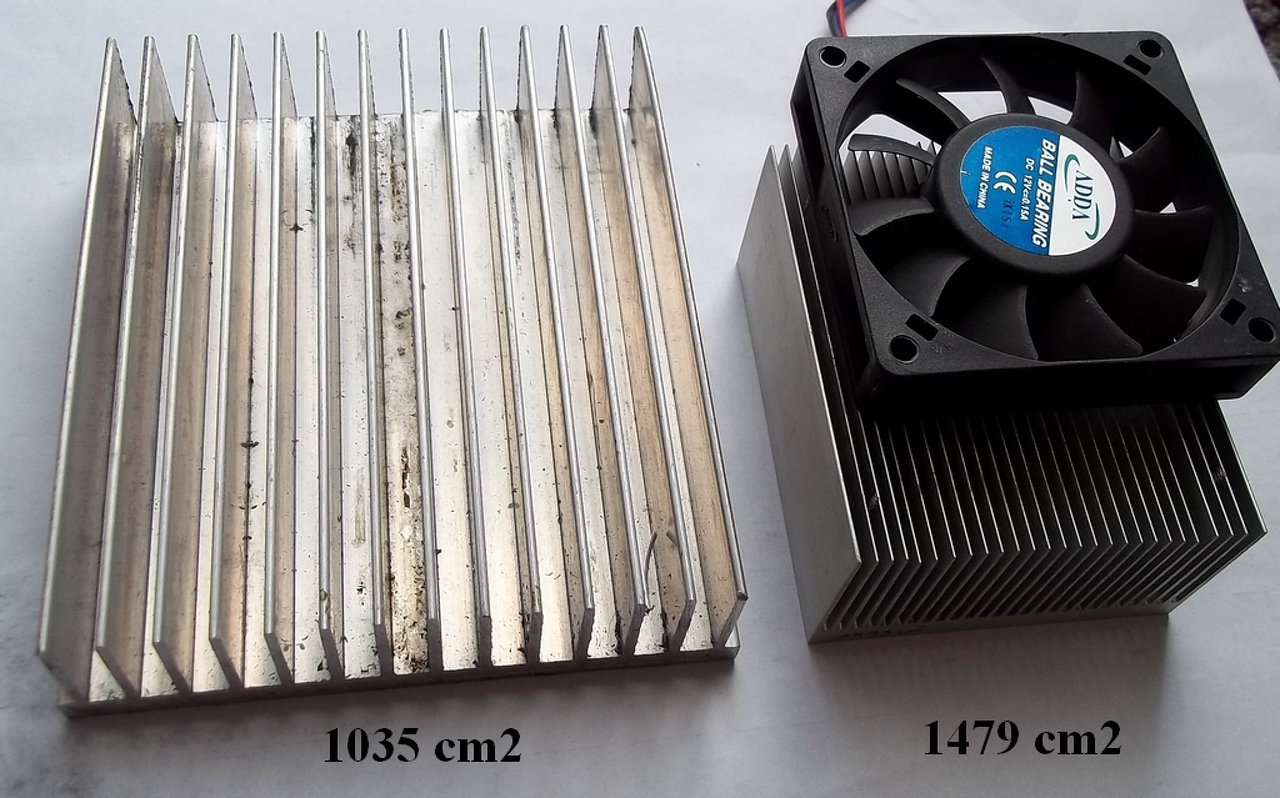

(#) Ge Lee válasza kameleon2 hozzászólására (») Nov 10, 2015 / 1
A legtöbb helyen napközben a háttérzaj is nagyobb mint amekkora zajt egy venti csinál. Úgy vagyok ezzel a kérdéssel, hogy nagyméretű passzív hűtést soha többet nem csinálnék semmihez. Nagy, nehéz, drága. Az előző hsz-emben lévő tápban 2 fokozatú a venti, alapból 5V körüli fesz van rajta, csak síri csendben hallani hogy megy. A nagyobb fokozat meg csak extrém disszipáció esetén van bekapcsolva, mondjuk néhányszor egy évben.
Ha megnézed, a mezei bordához képest a cooler kb. fele akkora méretű ennek ellenére másfélszer akkora felületű. És akkor ott van még a venti, ami messze jobb hatásfokkal dolgozik mintha a nagy mellé odatennél egyet ami hosszirányban végigtolja rajta a levegőt.
A régi tápomat nemrég "dobtam ki", annak az egész hátulja borda volt a dobozon kívül, és nem tudott többet mint ez, ami műanyag műszerdobozban van, aminek semmi sincs a hátulján csak a kijövő hálózati kábel.

(#) Buvarruha válasza Ge Lee hozzászólására (») Nov 12, 2015 / 2
Igen, így kezdődik, de van még néhány cuccod, ami csak csendben zajos, aztán estére zúg a füled. Az aktív hűtés iszonyatosan gyűtji a port, ráadásul közel sem olyan megbízható, mint a passzív.

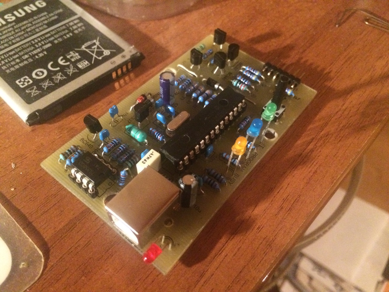

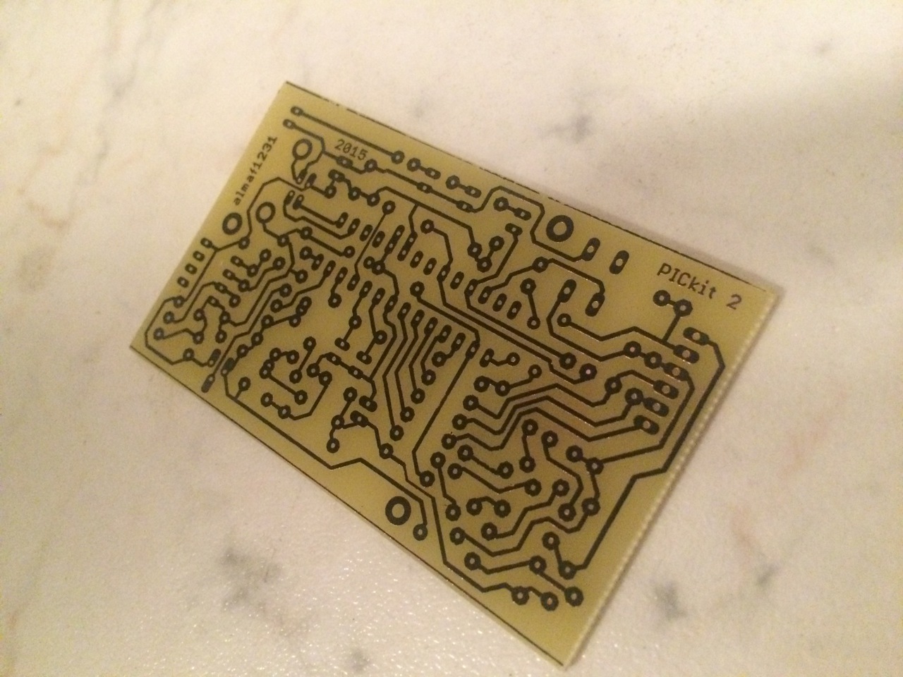

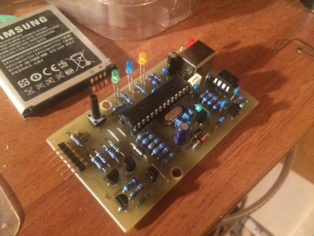

(#) almaf1231 hozzászólása Nov 12, 2015 / 8
Sziasztok! Mai nap minden teszten átment a saját tervezésű PICkit 2 klónom, amelyet a gyári kapcsolás alapján terveztem meg. Nagyon szépen írta/olvasta a 16F, 18F, 18LF, 24F-es mikrovezérlőket is. Az áramkörön több egyszerűsítést és módosítást is eszközöltem, valamint a Programmer To Go funkciót nem építettem be.

(#) Ge Lee válasza Buvarruha hozzászólására (») Nov 13, 2015 /
A PC ötször ilyen zajos, azt is megszoktam. Ez meg nem megy reggeltől estig. Amiket hibaként említesz még mindig vállalhatóbb, és ennek ellenére jobb megoldásnak tartom, mint több kilós alutömböket venni. A PC-ben elég évente egyszer leporolni a ventit, ebben elég lesz kétévente. És ez is lehet ugyanolyan megbízható, csak vagy egy hőkapcsolóval kell kiegészíteni, vagy figyelni kell az áramát, és beavatkozni ha megszűnik.
Ez esetben nekem az a lényeg, hogy jóval kisebb méret és súly mellett is jóval hatékonyabb.
(#) Zoli_bácsi válasza almaf1231 hozzászólására (») Nov 13, 2015 /
Nagyon szép munka, igényes kivitelezés! Rendezett képet mutat a beültetés. Ez így ebben a formában szakszerű.
(#) almaf1231 válasza Zoli_bácsi hozzászólására (») Nov 13, 2015 /
Köszönöm a dícsérő szavakat! Egy-két héten belül kap egy szép feliratozott dobozt is, ami 3D nyomtatóval fog készülni
(#) nagym6 válasza Buvarruha hozzászólására (») Nov 13, 2015 /
Nekem már több készülékem ment tönkre túlmelegedében, hűtőventillátor leállás miatt. Legutóbb villanybringa töltő, 10e. Ft.-ba került. Inkább a passzív hűtés mellett vagyok, amíg lehet.
(#) kocsgab002 válasza almaf1231 hozzászólására (») Nov 13, 2015 /
Gratulálok, igényes, tiszta, rendes munka. Dobozzal is mutasd majd meg, azzal lesz teljes.

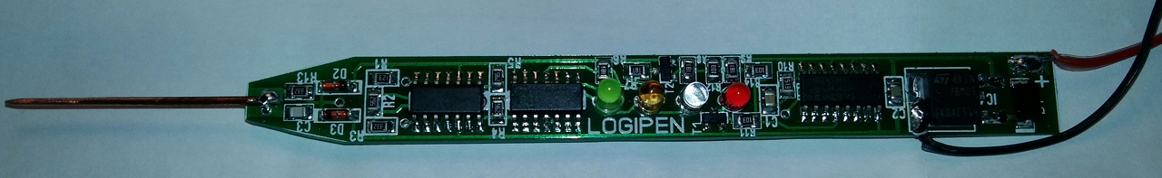

(#) kocsgab002 hozzászólása Nov 13, 2015 / 8
Készült egy Logikai ceruza TTL szintre. Volt egy-két apróbb gond az élesztésnél, de most már szuperül működik. Jelzi a logika alacsony és magas szintet, a tiltott sávot és az impulzusokat is. Nagyon nagyon köszönöm papus51-nek a kapcsolást és a profi nyákot. Élmény volt megépíteni.
(#) patexati válasza kocsgab002 hozzászólására (») Nov 13, 2015 /
Szuper! Én is akarok egyet építeni sokszor kellene.. Publikus a terv?
(#) ktamas66 válasza kocsgab002 hozzászólására (») Nov 13, 2015 /
A fiatal koromat juttatja eszembe . Utána egy ilyet építettem (az sem most volt).

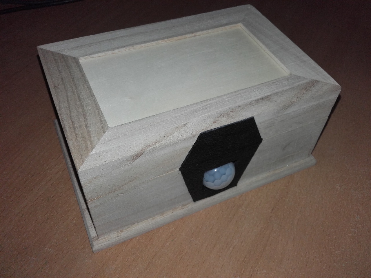

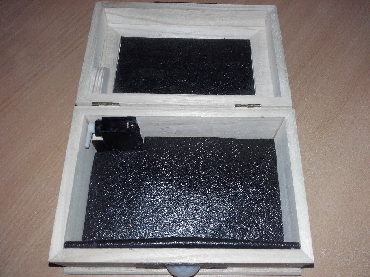

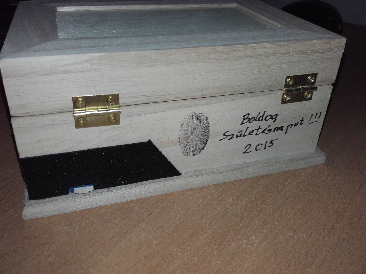

(#) Keresztes Vitéz hozzászólása Nov 14, 2015 / 3
Az egyik barátnőm születésnapjára készült ez a doboz. A tápot egy mobiltelefon akkuja adja, a mozgásérzékelő jelét és a motor szabályzását PIC16F628A kezeli. Bekapcsoláskor a szervó motor felemeli a tetőt, majd amikor valaki a doboz felé nyúl, leengedi, aztán kis idő múlva újra felemeli. Természetesen, ha nyitás közben nyúlnak felé, akkor is visszaengedi a tetőt, vagy fel sem emeli. Ez egy használhatatlannak tűnő, ámde vicces ajándék.
(#) kocsgab002 válasza Keresztes Vitéz hozzászólására (») Nov 14, 2015 /
Nem rossz, de hamar le fog merülni az az akku. valami töltőáramkört még elbírt volna.
(#) Gránátalma válasza Keresztes Vitéz hozzászólására (») Nov 14, 2015 /
Csinálj róla egy videót, érdekel hogy működik tetszik.
