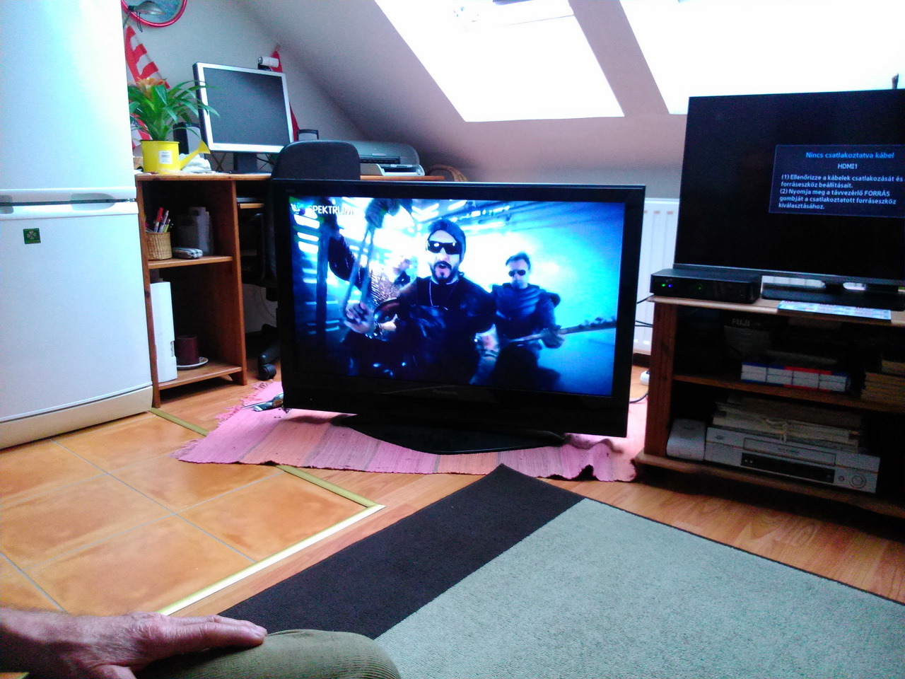

(#) tamas187 hozzászólása Dec 1, 2015 /
Jó estét!
Egy olyan bajom van hogy nemrégiben vettem egy Philips 42PF5331/10 106cm plazma tv-t és előjött egy olyan kép jelenség hogy piros pöttyök jelenek meg rajta eleinte csak legfelül a jobb sarkánál de később már a fehér részeknél is jönnek a piros pöttyök mi lehet a baja és hogy tudnám orvosolni ha javítható?
Ez a tv az:
Válaszokat ellőre is köszönöm!
(#) kadarist válasza tamas187 hozzászólására (») Dec 1, 2015 /
Ha szerencsés vagy, akkor megtalálod a hiba forrását púpos kondik személyében. Ha nincs ilyen probléma, akkor az Y-sus nyákon kell ellenőrizni a feszültségeket.
(#) eyess válasza tamas187 hozzászólására (») Dec 1, 2015 /
légy szíves tegyél fel azokról a pöttyökről képeket , hogy milyenek is azok , és mennyire terjedelmes .
És némi információra lenne még szükség , kéztől vetted a tévét , esetleg volt e javítva , és te nyúltál e hozzá , és mely részen .
A hozzászólás módosítva: Dec 1, 2015

(#) tamas187 válasza eyess hozzászólására (») Dec 2, 2015 /
Itt vannak a képek elég rossz a minőségük de a piros pöcsök látszódnak. Kéz alól vettem nem tudom volt e javítva én csak annyira szedtem szét még kifújattam a portól mert azt hittem az a baja de nem
(#) eyess válasza tamas187 hozzászólására (») Dec 2, 2015 /
És ez minden esetben ott van bekapcsolástól kezdve , vagy csak egyszer előjön.
