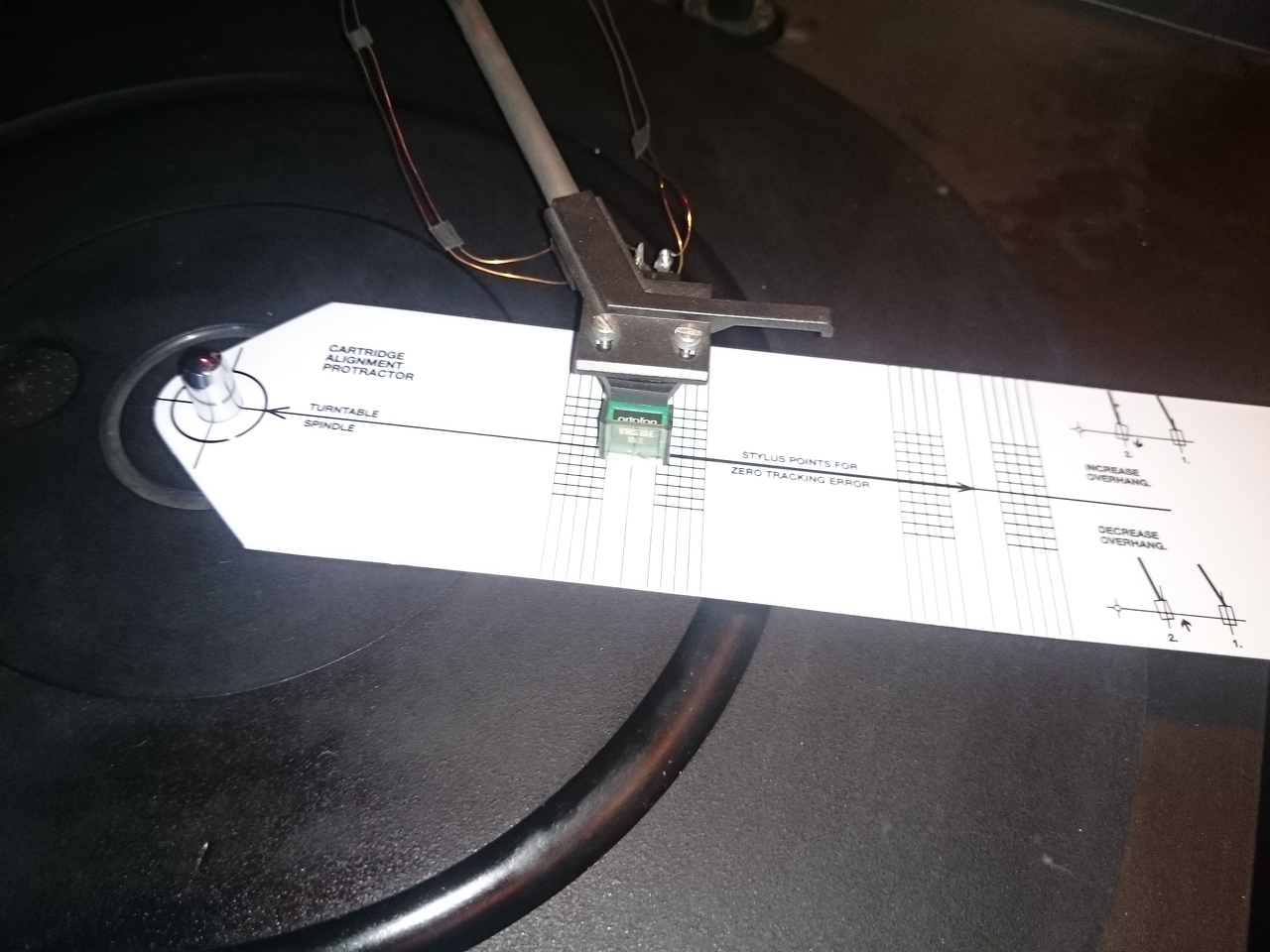

Sziasztok! Megjött a tű beállító sablonom és a tűmérleg is. A mérleggel még boldogulok, de a sablont nem teljesen értem. Gondolom a két nagyobb pont azt jelöli hogy a tűnek mind a két esetben a ponton kell lennie. Melette a csíkoknak pedig futnia kell a hangszedővel (elől, hátul, oldalt). De a 2 kisebb ábra mi a sablon jobb oldalán?? Valaki leírná szájbarágósan a sablon használatát megköszönném.

(#) Moszkvai válasza Kispotter hozzászólására (») Dec 2, 2015 /
Tökéletesen nem fogod tudni derékszögbe állítani egyszerre mind a két ábránál. Erre csak a tangenciális hangkarok képesek. Én nem szoktam ilyen sablont használni, mert sok macera van vele és a végén ha jól be van állítva, akkor az pont az ideális túlnyúlás értékének felel meg, amit viszont sokkal egyszerűbb beállítani. Ez a sablon max. az ellenőrzéshez jó. A végén úgy is a fül dönt!

(#) Pityu9 válasza Kispotter hozzászólására (») Dec 2, 2015 /
Én is ezt használom, nagyon jó kis sablon Az a lényeg, hogy először a külső keresztnél állítod be a hangszedőt merőlegesre (ha balra fordul a hangszedő akkor növelni kell a túlnyúlást, a jobbra, akkor meg csökkenteni). Még nem húzzuk meg teljesen a rögzítő csavarokat, mert még a belső barázdákhoz tartozó részen is be kell állítani, és itt kell véglegesíteni, mert így lesz minimális a belső barázda torzítás. Néhány karnál megoldható, hogy ebben a két pontban tényleg minimális lesz a szöghiba, de találkoztam olyan karral, ahol vagy csak az egyik pontban vagy csak a másikban sikerült minimalizálni a szöghibát, játszani kell vele, többször meg kell nézni az 1. és a 2. pontban a hangszedőt és "izlés kérdése", hogy ha nem sikerül beállítani, akkor egy kompromisszumos köztes megoldásra állítod be, hogy itt is lesz, meg ott is lesz egy kis szöghiba, vagy a belső barázdákra minimalizálod a szöghibát. Ajánlom figyelmedbe a témávbővebben: Linkal kapcsolatban
(#) Kispotter válasza Pityu9 hozzászólására (») Dec 6, 2015 /
Ma kipróbáltam a sablont rátettem és szerintem alapból tökéletes. Egybe futnak mindkét ponton a hangszedő oldalaival.. Igaz ez még egy régebbi ortofon hangszedő ez csak ideiglenes amíg bele nem tanulok, meg amíg megnem jön a lemez tisztításhoz szükséges szer. Mellékelek képet szerintem pont jó.

Tényleg jónak tűnik.A karkábel miért lóg úgy, csak nem légvezetékezés?
