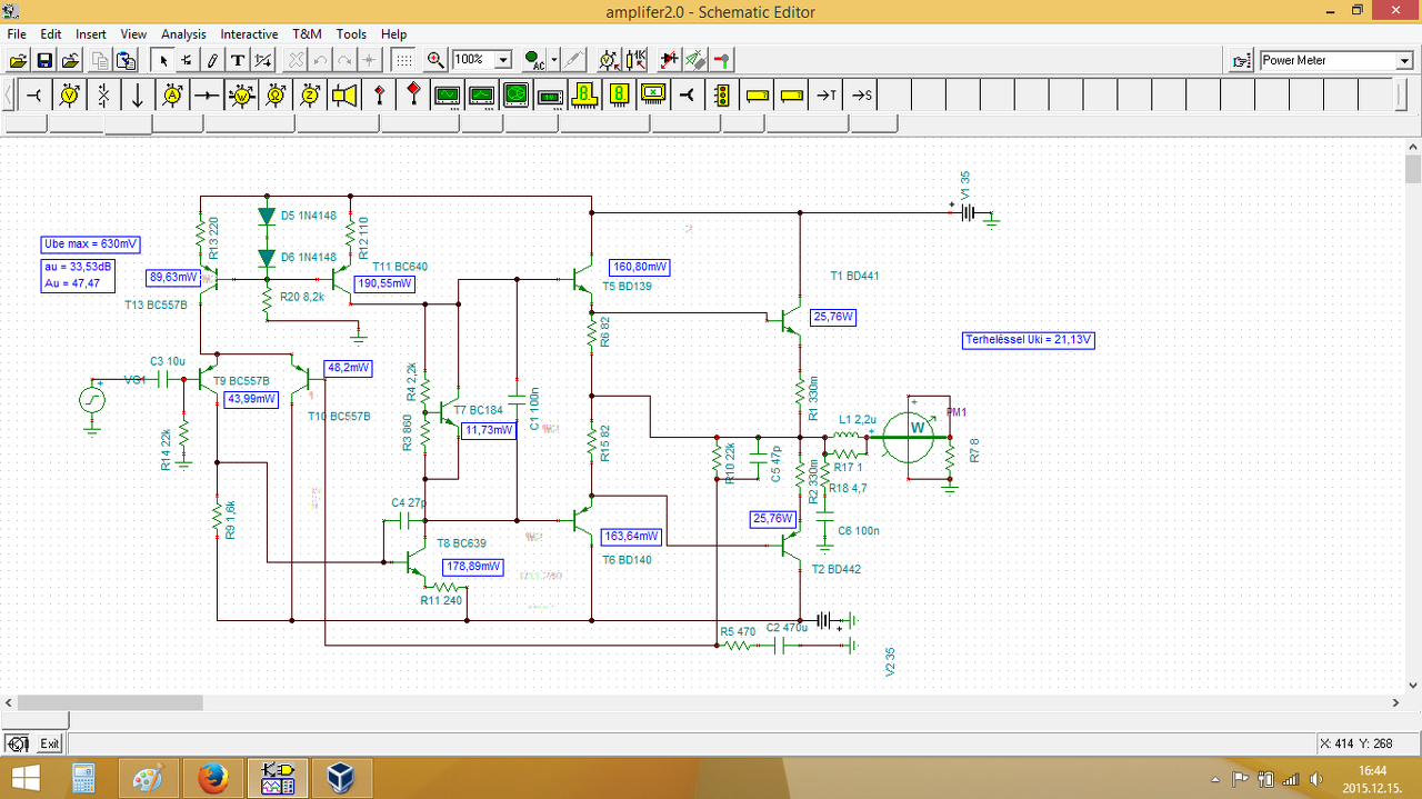

Teljesítmény mérővel tudtam csak megmérni. Mellékeltem a kapcsolást, rajta vannak a mért értékek, és a T1 teljesítmény átvitele. A felvett teljesítményt nem tudom hogy mérjem meg, de a leadott 55,92W.

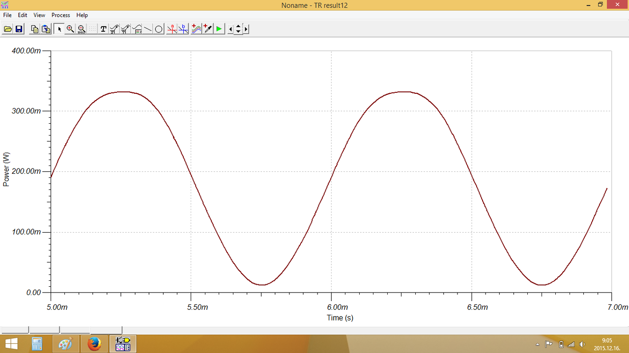

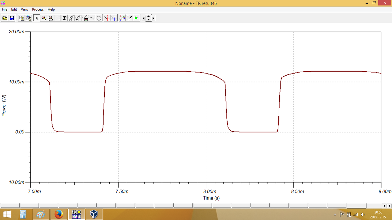

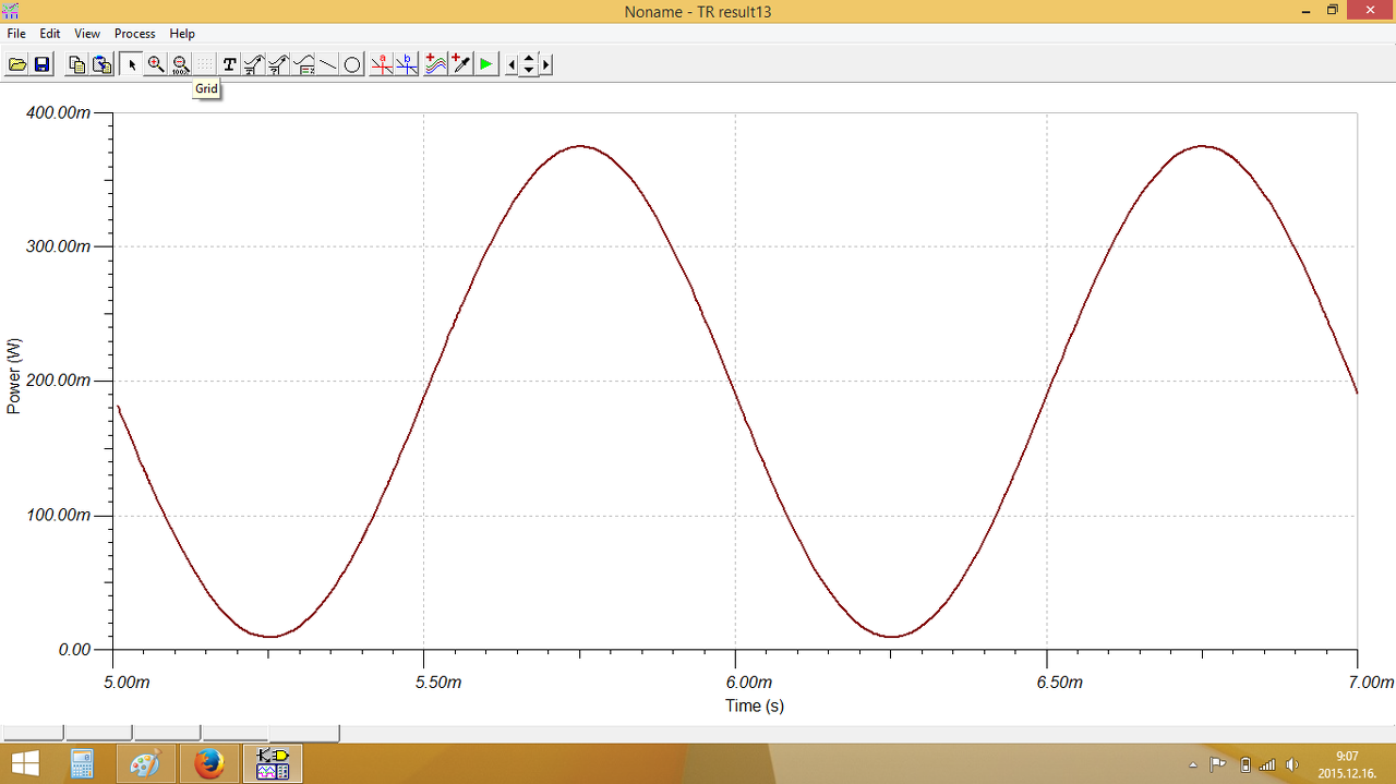

(#) dani9228 válasza dani9228 hozzászólására (») Dec 15, 2015 /
Számításaim szerint a felvett maximális teljesítmény 71,61W. A leadott a számítások szerint 56,25W. Hatásfok: 78%. Elméletben!
(#) (Felhasználó 46585) válasza dani9228 hozzászólására (») Dec 15, 2015 /
Hát, ez elég baj, kicsit még kotorásszál, mert biztos, hogy kell lennie ilyen lehetőségnek közvetlenül. Ha nincs, akkor a modellkönyvtárból előveszel egy analóg szorzót, egyik bemenetére a feszültség, másikra az áram és már meg is van a teljesítmény. Akkor már csak középértéket kell képezi. Ha másképp nem megy, akkor aluláteresztő szűrő RC elemekből.

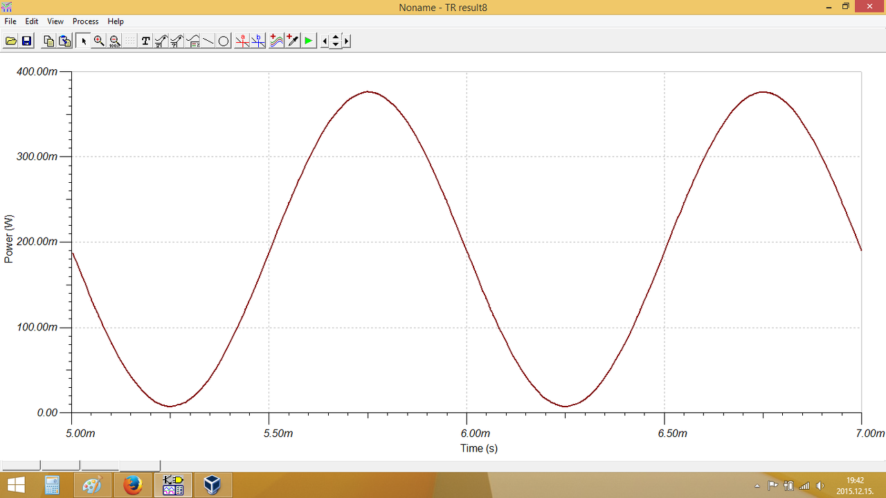

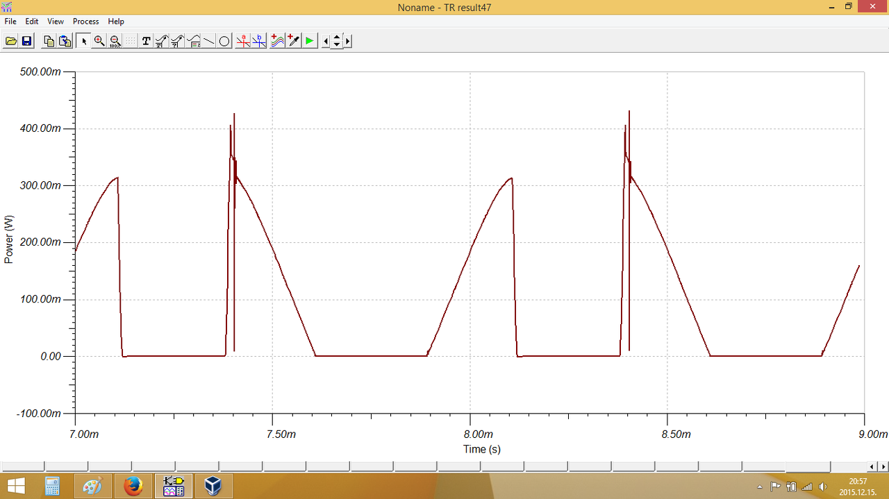

A BD-P.png fájlt hogy csináltad? Ugyanis az az alsó végtranyó disszipációja az idő függvényében. tehát, ez jó, de a többi tranyóra is ezt meg kellene csinálni.

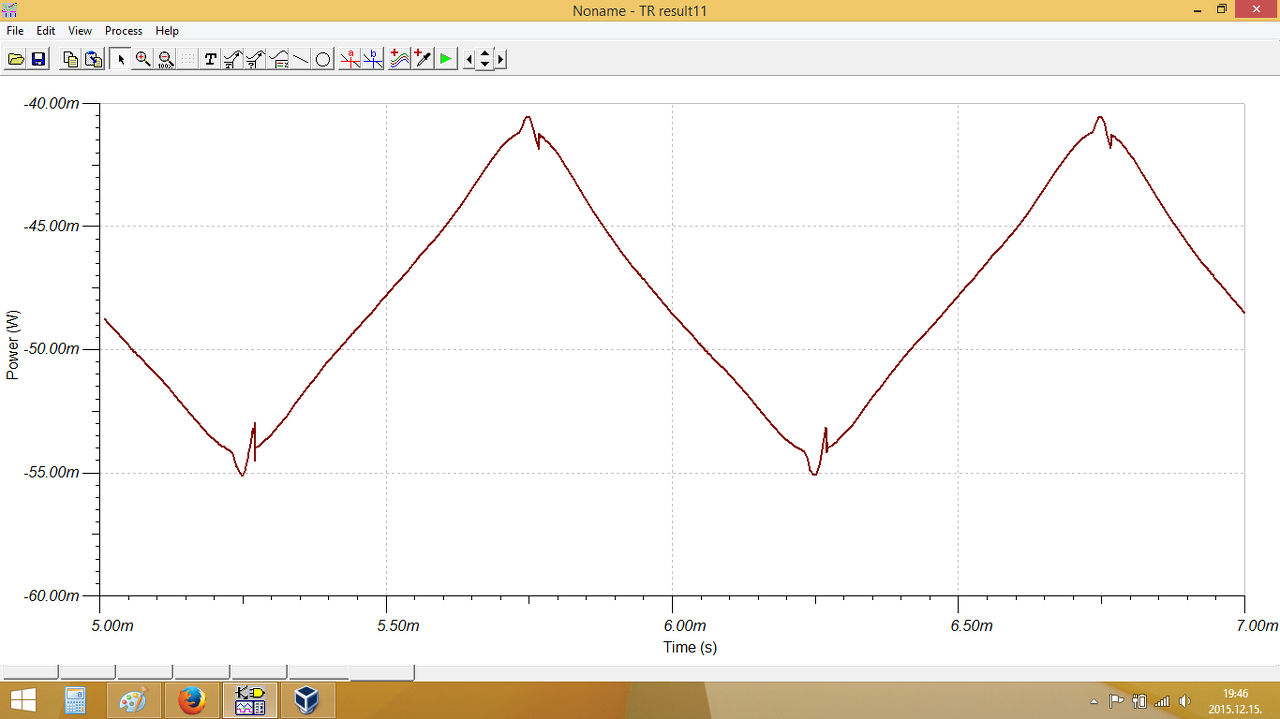

(#) dani9228 válasza (Felhasználó 46585) hozzászólására (») Dec 15, 2015 /

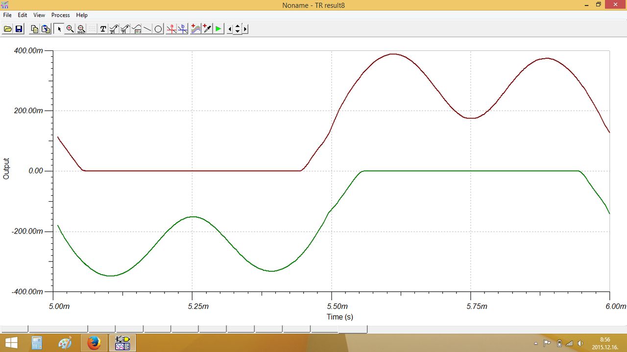

Sima Watt mérőt tettem rá, és tranziens vizsgálatot csináltam. Ezekből az ábrákból is ki lehet olvasni?
A hozzászólás módosítva: Dec 15, 2015
Akkor lehet, hogy ráteszel egy wattmérőt bármire és kirajzolja a progi az időgüggvényt is. Hm... lehetséges. Nem ismerem a TINA-t.

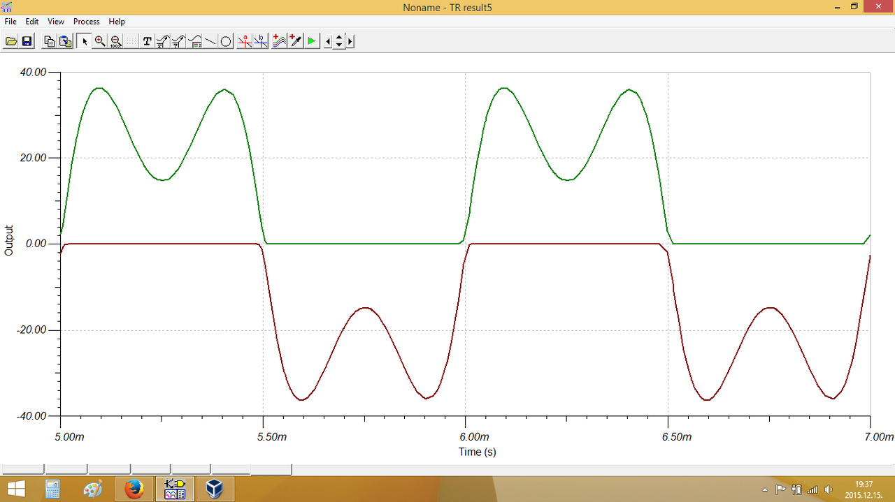

Bőven 20 W alatt kellene lennie, hiszen ott van az ábrán, hogy félperiódusban nincs rajta semmilyen veszteség. Tehát, a középértéknek ez sok, amit a műszeres mérés mutat. Valami nagyon nem stimmel... És a két tranyó együtt van bő 50W! Ez viszont máris megkérdőjelezi a hatásfokot... ( 78%)

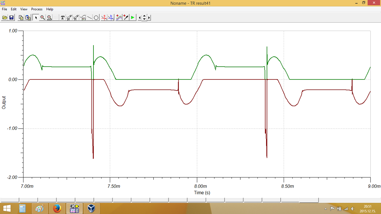

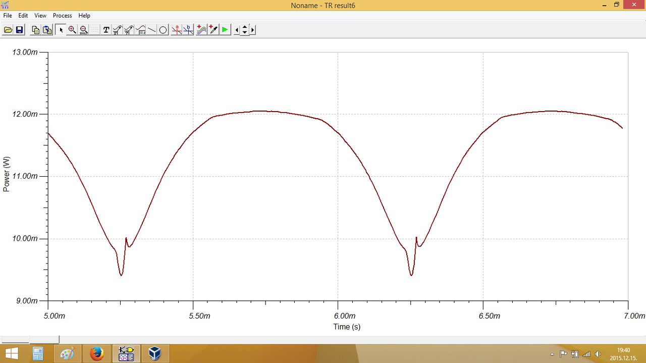

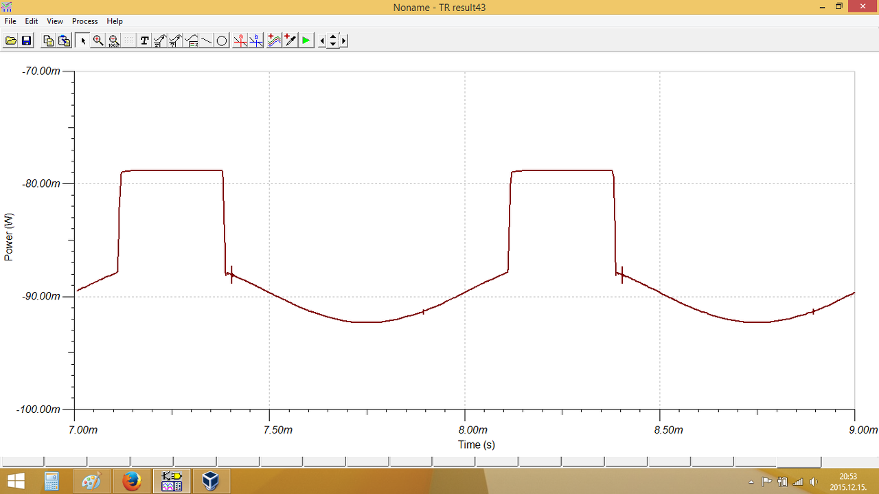

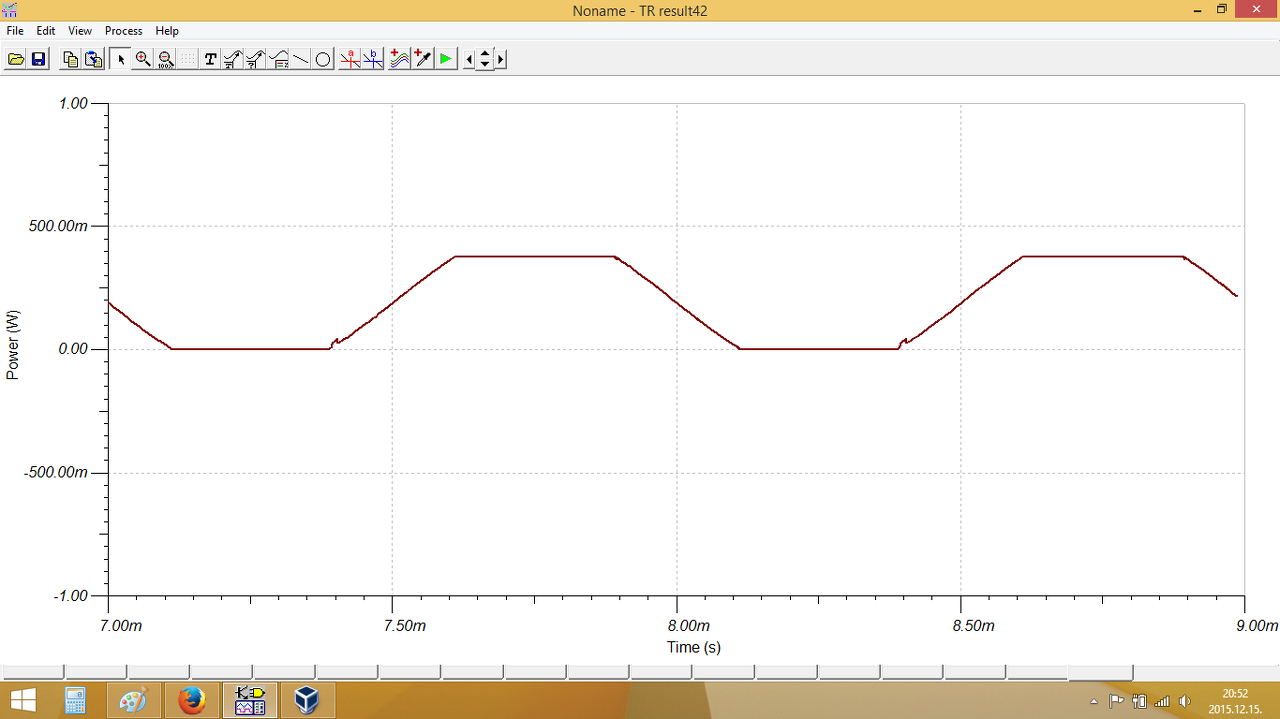

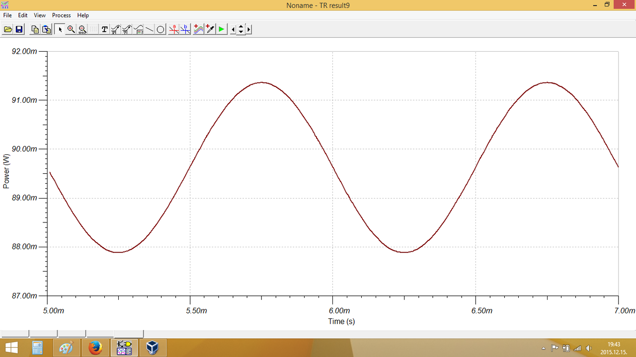

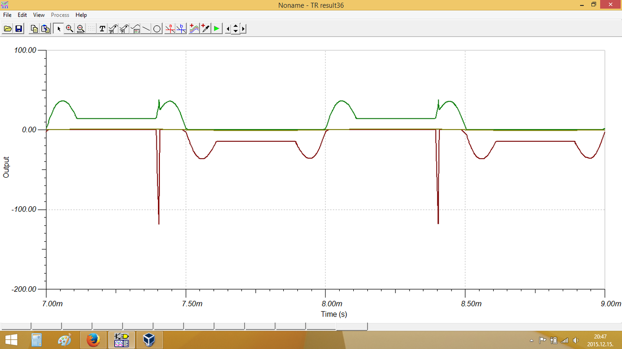

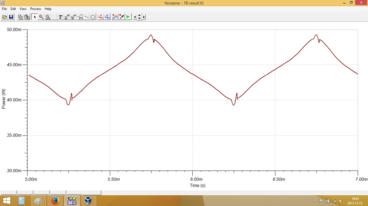

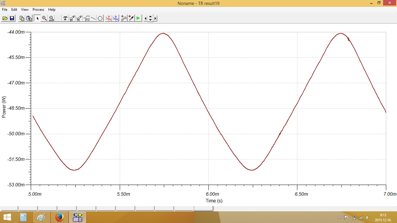

Csináltam mindegyikről ábrát.

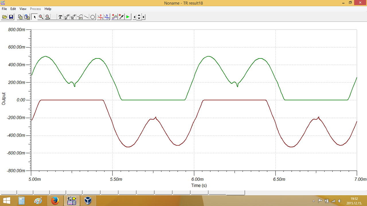

(#) reloop válasza dani9228 hozzászólására (») Dec 15, 2015 /
Nincs ez túlvezérelve? Mennyi a harmonikus torzítás a Fourierben?
(#) dani9228 válasza reloop hozzászólására (») Dec 15, 2015 /
0,14% Tényleg. 5mV-tal volt túlvezérelve

(#) (Felhasználó 46585) válasza reloop hozzászólására (») Dec 15, 2015 /
Biztos nincs, inkább csak néhány dolog fura. Például, a végtranyók disszipációja. Nem a gráf alapján, hanem a kapcsolási rajzon a feltűntetett 25,76 W. Ez több mint sok(k)... Szóval, ezt nem értem...

Tegyél a bemenetre a 630 mV helyett 1000 mV-ot és lássuk ugyanezeket az ábrákat, mint legutóbb.
Elvileg rendesen túl kell vezérlődnie.

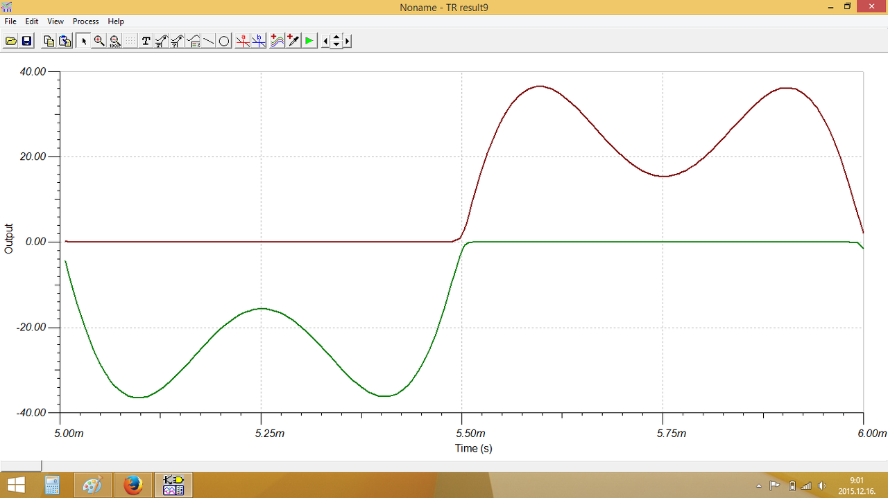

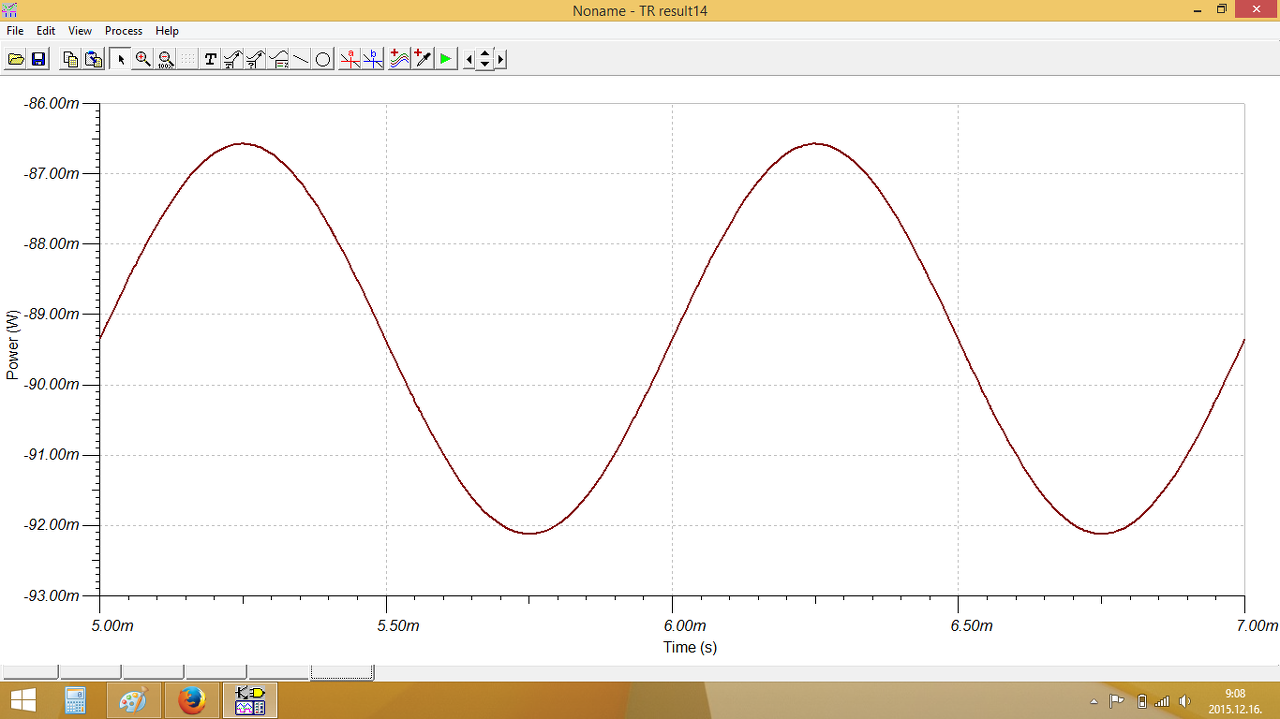

(#) dani9228 válasza (Felhasználó 46585) hozzászólására (») Dec 16, 2015 /
Módosítottam az értékeken. Ha R9-et felviszem 3,3k-ra akkor nem dolgozza ki a negatív félperiódust. R6, R15-öt felvittem 150Ohm-ra. A disszipációkat, meg a THD-t feltüntettem a rajzon. A THD lecsökkent 0,06-ra. Az nem lehet hogy a tranyó típusa miatt ekkora a disszipáció? Az a baj hogy hasonlót sem találtam ami a BD244 - 243 ra hasonlítana. A tinában meg ami benne van az 1A-t tud. Ha 25W megy el a tranyón, akkor ez még mindig kb. 79W a tápból, mivel mindig csak az egyik tranzisztor aktív.

Kapcsolási rajz.

Mivel ez AB osztályú végfok, mindenképpen relative nagy lesz a veszteség. Akkor tudod javítani a hatásfokot, ha minél jobban ki tudod vezérelni tápfeszültség környékére a kimenetet, hogy minél kevesebb feszültség (vagyis meddő teljesítmény) maradjon a végfokban. A köztes kivezérlési állapotokban elfűtött teljesítménnyel nem tudsz mit kezdeni, hiszen a végtranzisztorok feszültségosztóként változtatják a kimeneti feszültséget, vagyis ugyanaz az áram folyik keresztül rajtuk, mint ami a terhelésen, és a tápfeszültség maradék része, ami épp nincs kint a hangszórókon, az elvész, csak a végtranyókat fűti. A nyugalmi áram (és teljesítmény) szintén meddő, rontja a hatásfokot, de anélkül meg nagy lesz a torzítás.
Ez ennek a kapcsolástechnikának a sajátossága és nem igazán függ az alkalmazott tranzisztorok tipusától. Ha pl. fél tápig van kivezérelve, akkor a másik fél tápfesz a végtranyót fűti és tök mindegy, milyet teszel bele, a teljesítmény úgyis csak az átfolyó áramtól és a feszültségtől fog függni, nem a tranzisztor tipusától.
A meghajtó fokozatok sem működnek feszültség nélkül, és azokon is marad feszültség, vagyis eleve emiatt nem tudod ezt a kapcsolást tápfeszültségig kihajtani. Plusz ott van még a végtranyók szaturációs feszültsége, ezek együttesen 5-6 V -ot is kitesznek.
