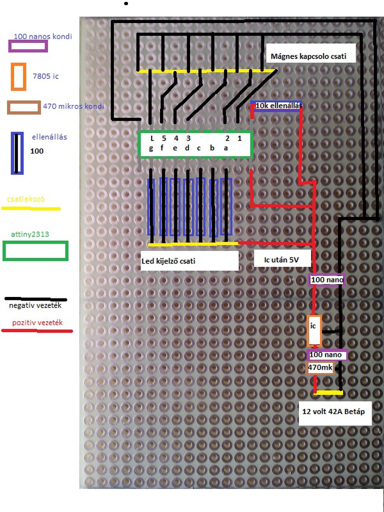

A rajz alapján készítettem egy nyák tervet. Mivel ez az első ilyenem így több szem többet lát alapon megnéznétek jól gondoltam e hogy a rajz alapján ilyennek kellene lennie?
(#) Bakman válasza utsy hozzászólására (») Dec 8, 2015 /
A két 100 nF-os kondenzátor a lehető legközelebb legyen a 7805-ös IC-hez. A kontroller +5 V-os lábához a lehető legközelebb szintén egy 100 nF-os kondenzátort tervezz (a kondi másik lába a GND-re megy). A 7805-ös bementére érdemes egy nagyobb kondenzátort is rakni, kb. 47 - 100 µF elég. A mágneskapcsolóknál lévő GND vezetéket le tudod ágaztatni a kontroller negatívjához, nem kell duplán vinni a vezetősávokat a 7805-ös után.
(#) utsy válasza Bakman hozzászólására (») Dec 8, 2015 /
itt egy kép ez jobban szemlélteti.
Akkor a 100 as ellenállások helyére bemegy inkább 330 as.
És akkor még egy 100 nano a kontroller 5 voltjához.
Igen, a 330 Ohm jobb lenne (nem tudom, ezt a típusú kontrollert mennyire lehet terhelni). Egyébként hajrá!

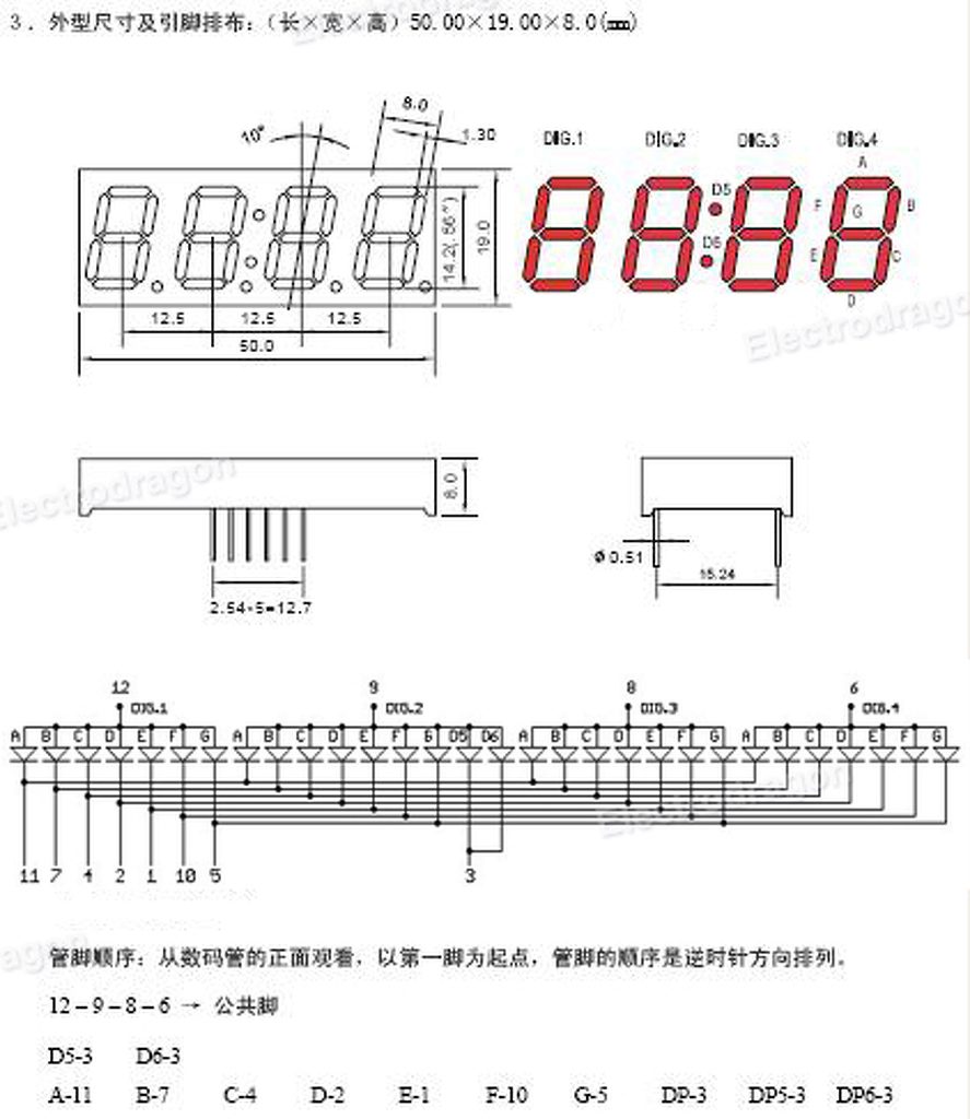

A led kijelzőhöz amit vettem ezt a rajzod találtam a neten és a kérdés az lenne hogy helyes lehet?
Minek a sok táp láb?
(#) Bakman válasza utsy hozzászólására (») Dec 9, 2015 /
A kiosztás jónak tűnik, mondhatni standard. Miért a négy tápláb? Passz, majd jönnek a szakik és jól megmondják.
(#) elactrofan válasza utsy hozzászólására (») Dec 10, 2015 /
Kijelzők nincs külön táp pin 3,5,11,16 bármelyikét használhatód. mivel tokon belül ezek közösítve vannak. De nyugodtan ki is mérheted dióda állásba.
