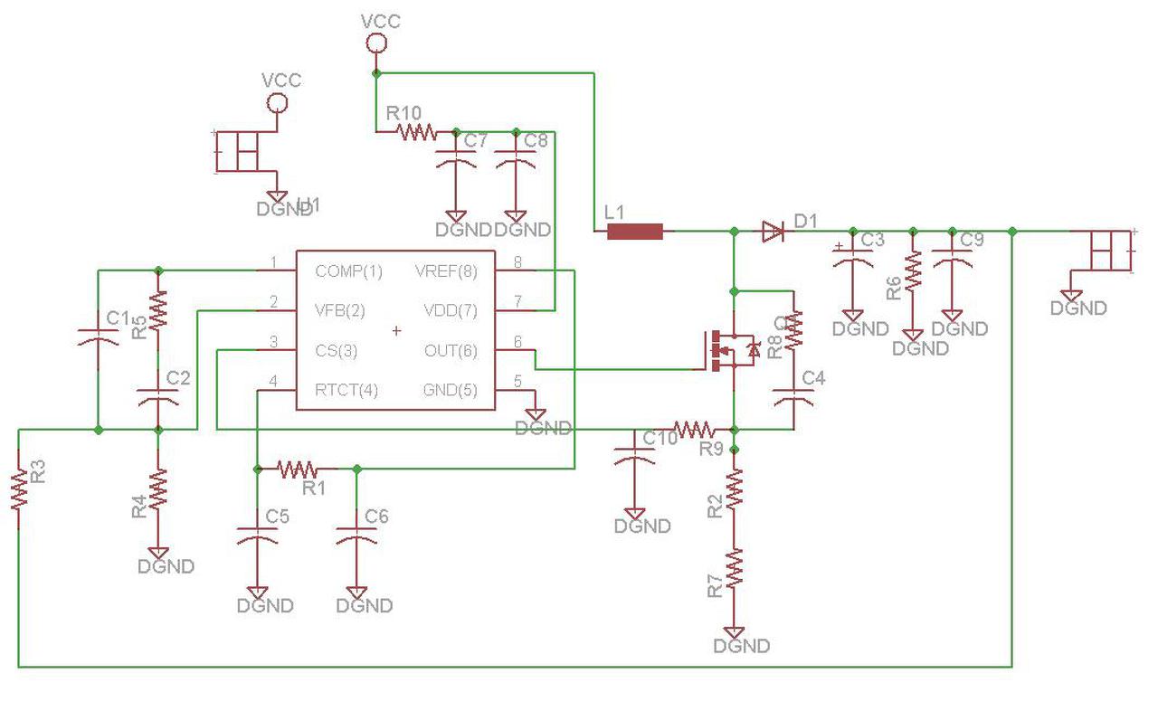

Van Ebay-en ZXY6005S néven egy labortápegység, digitális vezérléssel. A kapcsolási rajza itt található: Bővebben: Link, PDF fájl. Az a kérdésem, hogy az U7B nem invertáló bemeneténél van egy feszültségosztó, arról egy 10k soros ellenállás, ami kb. 0.1 offset feszültséget visz be oda, ahova a kimeneti feszültség vissza van csatolva. Ez miért lehet? Az áramnál ugyanez a helyzet, az U7A-nál a nem invertáló bemenet 0,116V-tal van kapcsolatban. A műveleti erősítő Rail-to-Rail be- kimenetű. Esetleg ez kellene az offsetkompenzációhoz a procinak? Nem látom mekkora a referencia feszültség, de 60V-ot visszaosztva az U7B-nél látható 240k-10k osztó 2.5V-ra osztja. Lehetséges, hogy a 3V3 a referencia, esetleg ha van, akkor belső referencia.
Érdekes ebben a kapcsolásban, hogy maga a jobb oldali XL1509 40V 2A-ig elég lenne, a P-csatornás FET-tel kitolták a határt 60V 5A-re. A FET meghajtása is ötletes (számomra), a Gate feszültség is korlátozva van, 1N4742 12V-os zenerrel. Ötletes a kapcsolás, nekem tetszik. A négyvezetékes kimenet is észrevehető a jobb felső részen a J3 csatin, ha meg nincs rá szükség, akkor a felette levő két jumpert kell rövidre zárni.
A másik kapcsolás, amit nézegetek Bővebben: Link - ez lehet kiindulási alap, hozzá az IC 60Ft (UC3843), könnyen beszerezhető, kell még pár alkatrész, és az FB láb segítségével a GND-hez képest működhet minden műveleti erősítő, megkönnyítve az ember dolgát.
Találtam egy szuper kapcsolást ugyanezzel az IC-vel, 175V-ot állít elő 9-15V-ból: Fórum, kapcsolási rajzát mellékelem, mert képmegosztón van tárolva. Erről lehet próbálgatni mindenféle 230V AC-t kívánó kütyüt, amolyan leválasztó "trafó" helyettesítő is lehet. Esetleg érdemes lenne összedobni egy olyan labortápot is, ami nagyobb feszültségű, viszont kis áramú, 200V 100mA elég is lenne, arról már indulnak a kapcsolóüzemű tápok.
