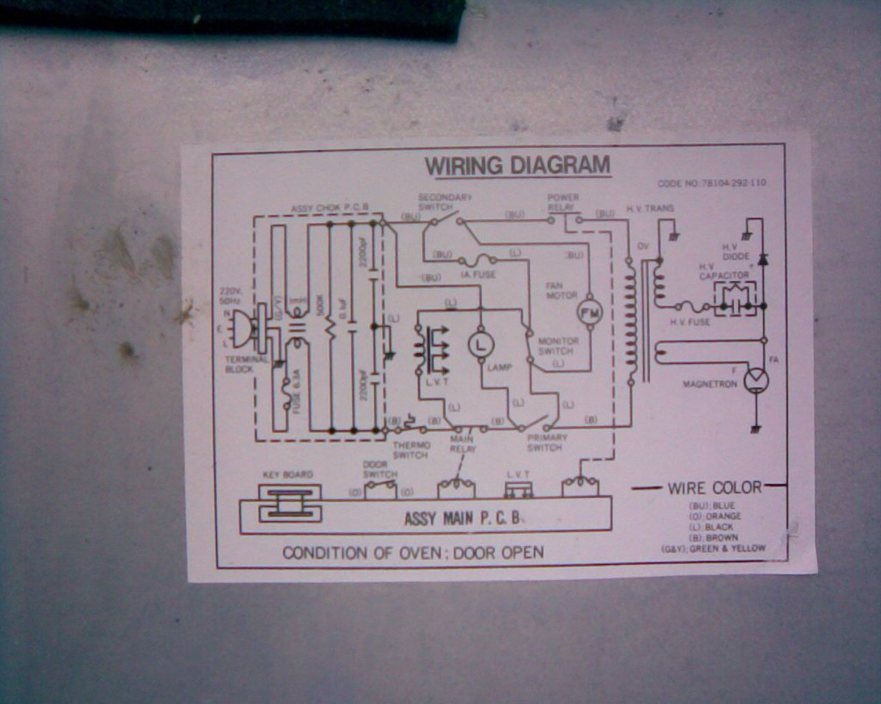

(#) AMD hozzászólása Jan 2, 2017 /
A magnetronnak van úgymond "polaritása"? Inkább úgy kérdezem, hogy melyik kivezetésére kéne érkeznie a nagyfeszültségnek, az F vagy az FA-ra? Sajnos elfelejtettem szétszedésnél megjegyezni, a rajzokon meg hol így van bekötve, hol úgy. Nos én kipróbáltam mind a két lehetőséget és mind a kétszer melegített. Vagy az alacsony ellenállású fűtés miatt teljesen mindegy?
Előre is köszönöm!
(#) kadarist válasza AMD hozzászólására (») Jan 2, 2017 /
Rajz szerint az F-re. Bővebben: Link.
(#) AMD válasza kadarist hozzászólására (») Jan 3, 2017 /
A mellékelt képen viszont pont fordítva van. Roppant érdekes.
Megnézném a saját rajzát de sajnos nevenincs mikró.
(#) ezermester1 válasza AMD hozzászólására (») Jan 3, 2017 /
Szia! Nincs neki jelentősége,hogy melyikre kötöd.

(#) AMD válasza ezermester1 hozzászólására (») Jan 4, 2017 /
Végül kadarist rajza szerint kötöttem be.
