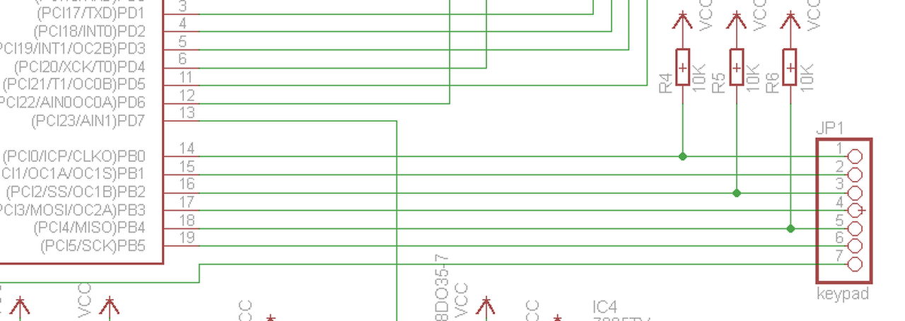

(#) Droot hozzászólása Feb 4, 2016 /
3x4-es keypad-ot szeretnék kezelni. Milyen logika szerint kell?
A bekötése:
Ezeken van felhúzóellenállás:
COL1 PB2
COL2 PB0
COL3 PB4
Ezeken nincs felhúzó:
ROW1 PB1
ROW2 PB6
ROW3 PB5
ROW4 PB7

(#) Droot válasza (Felhasználó 15355) hozzászólására (») Feb 4, 2016 /
Ajajj, a hw fix, max kiforrasztani tudom az ellenállásokat. De úgy meg ellenállás nélkül marad.
Mehet fordítva is, úgy hogy a sor kimenet és oszlop bemenet?
És a magasba billentés helyett lehet testre húzni, úgy használhatnám a felhúzó ellenállást az AVR-ben.
Most pontosan úgy kötöttem be, mint ebben a cikkben. Azonban nem jó. Ezzel a kóddal próbálkozom:
  1. PORTB = (1<<PB1);
  2.         if(PINB & (1<<PB2)) return 1;
  3.         if(PINB & (1<<PB0)) return 2;
  4.         if(PINB & (1<<PB4)) return 3;
  5.         PORTB &= ~(1<<PB1);
A konfig bedig: DDRB = (1<<PB1) | (1<<PB6) | (1<<PB3);
A PB1, PB6, PB3 a sorok.

(#) Droot válasza Droot hozzászólására (») Feb 4, 2016 /
Nos, az egyszerűség kedvéért a képen látható a kapcsolási rajz. Az ellenállásokat átkötöttem a testre, így lefelé húznak.
És ezt a keypad-et használom.
A main-em pedig a következő:
  1. int main(void)
  2. {
  3.         InitLCD();              //LCD inicializálás
  4.
  5.     DDRD |= (1<<PD5) | (1<<PD7);
  6.
  7.     OCR0B = 255;
  8.         //Init PWM
  9.     TCCR0A |= (1 << COM0B1);
  10.     TCCR0A |= (1 << WGM01) | (1 << WGM00);
  11.     TCCR0B |= (1 << CS01);
  12.
  13.         DDRB = (1<<PB1) | (1<<PB6) | (1<<PB3) | (1<<PB5);
  14.
  15.         uint8_t key = 255;
  16.         char tmp[10];
  17.         while(1)
  18.         {
  19.                 //key = 10;
  20.                         PORTB = (1<<PB1);
  21.                         if(PINB & (1<<PB0)) key = 2;
  22.                         if(PINB & (1<<PB2)) key = 1;
  23.                         if(PINB & (1<<PB4)) key = 3;
  24.                         PORTB &= ~(1<<PB1);
  25.
  26.                         PORTB = (1<<PB6);
  27.                         if(PINB & (1<<PB0)) key = 5;
  28.                         if(PINB & (1<<PB2)) key = 4;
  29.                         if(PINB & (1<<PB4)) key = 6;
  30.                         PORTB &= ~(1<<PB6);
  31.
  32.                         PORTB = (1<<PB5);
  33.                         if(PINB & (1<<PB0)) key = 8;
  34.                         if(PINB & (1<<PB2)) key = 7;
  35.                         if(PINB & (1<<PB4)) key = 9;
  36.                         PORTB &= ~(1<<PB5);
  37.
  38.                         PORTB = (1<<PB3);
  39.                         if(PINB & (1<<PB0)) key = 0;
  40.                         if(PINB & (1<<PB2)) key = 10;
  41.                         if(PINB & (1<<PB4)) key = 11;
  42.                         PORTB &= ~(1<<PB3);
  43.
  44.                         lcd_goto(0,1);
  45.                         sprintf(tmp,"%i ",key);
  46.                         lcd_puts(tmp);
  47.
  48.
  49.         }
  50.
  51.         return 0;
  52. }
Jelenlegi bekötéssel azt csinálja, hogy a középső oszlop nem működik, tehát a 2, 5, 8, 0. Érdekes, hogyha a if(PINB & (1<<PB0)) if(PINB & (1<<PB2)) if(PINB & (1<<PB4)) key = 11; sorokat cserélgetem, akkor mindig egy sor nem működik. Általában az, ami a PORTB = (1<<PBx); után jön közvetlenül.
Szerk. 1: Az ATmega328-ban nincs valami akármi, amit ki kell kapcsolni és beleszólhat?
Már mindenhogy próbáltam, de mindig olyan hibába ütközöm, ami tök evidens és nem úgy kéne működnie... a bekötést is 1000-szer átnéztem és kimértem.
Szerk. 2: Ha a PORTB = (1<<PBx); után van 1ms delay, akkor meg működik minden oszlop.
Szerk. 3: 1us delay-el is működik a PORTB = (1<<PBx); sor után.
A hozzászólás módosítva: Feb 4, 2016

(#) zombee válasza Droot hozzászólására (») Feb 5, 2016 /
Van egy jó hírem: ha mezei ebay-es a billentyűzet max. 10-15 centi szalagcsíkkal, akkor nem is kell feltétlenül felhúzó ellenállás, elég az AVR-ben lévő 47kOhm-os felhúzó is. Ha teszel akkor vagy a sorokhoz, vagy az oszlopokhoz. Mind a 7 vezetékre is tehetsz, de fölösleges. Ha lehúzót teszel(földre húzol) akkor egy picit módosul a program logika is, de ezt beolvasáskor úgyis korrigálod. Ha nincs ellenállás akkor felhúzót(47kOhm belső) kell beállítanod vagy a sor, vagy az oszlopokra. A lényeg hogy a fel/lehúzott blokk lesz a bemenet, a másik blokk kimenet.
Beolvasáskor egyik kimenetet bekapcsolod: DDR=1, PORT=0 vagy 1 attól függően hogy fel-vagy lehúzó ellenállás van a bemeneti blokkon. A többi kimenetnél DDR=0, PORT=0; azaz teljesen ki kell kapcsolni! Aztán beolvasod a bemeneti blokkot, letárolod majd váltasz kimenetet és így tovább.
Én timer megszakításban kezelem a billentyűzetet, és ez azért jó mert a programban nem kell a portok kapcsolgatásával, beolvasgatásával foglalkoznom: a billentyűzet kezelése a "háttérben" működik. Az időzítő megszakítás (nálam) egy ütemben csak egy sort/oszlopot olvas be, majd a művelet végén átkapcsol a következőre. Így a következő időzítő-megszakításig bőven lesz idő a tranziensekre ami az átkapcsolásból adódik. Megjegyzem hogy egy 3x4-es billentyűzet rövid kábellel egyetlen időzítő-megszakításban is kezelhető és talán úgy egyszerűbb is.
Ha lenyomtak egy gombot(és csak egyet), azt egy egyszerű 8 bites változóban ("keypressed") beállítja a megszakítás. Ezt a változót főprogram bármikor tudja olvasni (volatile legyen!), nem kell hozzá port-állítgatás Ha nincs gombnyomás vagy többet nyomtak le egyszerre akkor (nálam) 255 az érték. Ezt a változót még meg lehet bolondítani úgy hogy csak lenyomáskor állítsa be a megszakítás (előző ciklusban nem volt semmi, most meg lenyomva van akkor beállítom az értéket), illetve kiegészíthető némi pergésmentesítéssel (pl. csak akkor állítom be a keypressed-et ha x megszakítás óta nem volt billentyűzet esemény).
Ha egyszerre több gombot is lenyomhatnak akkor kicsit bonyolultabb lesz a programod, pl. használnod kell több keypressed változót, esetleg a speciális funkcióra segédváltozót. A legutóbbi projektemben a * és # egyszerre lenyomásakor újraindítás kellett. Ehhez nem kellett még segédváltozó sem, mert a funkciót(összes port kikapcsolása, watchdog bekapcsolás, végtelen ciklusba állás) az időzítő megszakításon belül meg lehetett oldani.
A hozzászólás módosítva: Feb 5, 2016
(#) killbill válasza zombee hozzászólására (») Feb 5, 2016 /
„Én timer megszakításban kezelem a billentyűzetet, és ez azért jó mert a programban nem kell a portok kapcsolgatásával, beolvasgatásával foglalkoznom:”
Ehhez azert tegyuk hozza, hogy ilyenkor az adott porton a maradek labakat nem tudod egyszeruen billegetni, mert a port regisztert az interrupt is allitja. Ugy lehetseges, ha letiltott megszakitas mellett allitod, vagy ha garantalni tudod, hogy egy processzor utasitassal allitasz at egy bitet. De azt nem teheted meg, hogy a megszakitas bizergalja mondjuk a PORTB-t, es te a foprogramodban is irsz egy olyat, hogy PORTB |= 1;
A PORTB |= 1; egy olvasas, logikai OR es egy iras muveletre fordul, es ha az utasitasok kozott a megszakitas is valamit valtoztat a PORTB-n, akkor annak az eredmenye elvesz, amikor a foprogramban legv PORTB |= 1; visszairja a port-ra a modositott byte-ot.
Prellmentesitesnek meg minden faxni nelkul teljesen eleg az, ha a billentyuket 20..50ms indonkent olvasod be. A prell ennel rovidebb ideig tart, igy nem kell vele kulon foglalkozni.
