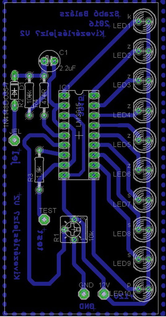

(#) Allen Collins hozzászólása Feb 20, 2016 /
Az alábbi kapcsolást építettem meg, kivezérlésjelző csináltam hozzá nyákot, de már a második olyan eset van, hogy nem akar működni a 3915-tel a kivezérlésjelzőm. Ti találtok a nyákban hibát?
(#) steelbird válasza Allen Collins hozzászólására (») Feb 20, 2016 /
Szia.
Honnan van a rajza? Tedd fel azt is.
A GND nem megy sehová, csak a trimmerre. Így nem is működhet...
(#) proli007 válasza Allen Collins hozzászólására (») Feb 20, 2016 /
Hello! A nyák jó lenne, de..
A GND-t és a "test"-et ugyan azon pontra kell kötni. Az 5-ös lábbal sorba kötött 470ohm-nak semmi értelme nincs. Azt inkább a diódával kellene sorba kötni, hogy ne a végfokot terhelje a 2µF-os kondi. A bemenetre 10V-nál nagyobb csúcsfeszültségű jelet nem köthetsz. A Led-ek anódja és a 12V közé, egy 47ohm-ot kellene kötni, mert "BAR" üzemmódban nagyon fog melegedni az IC.
