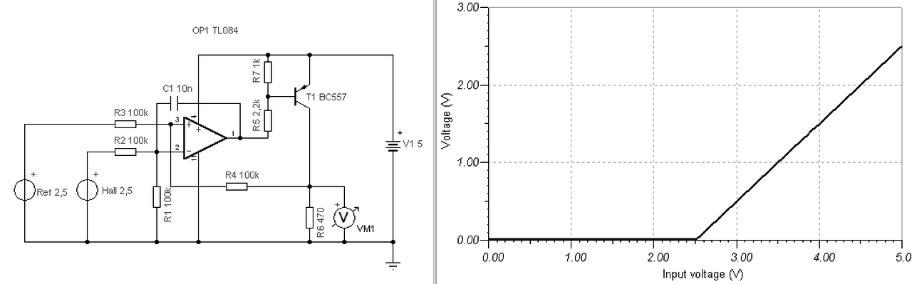

(#) szabi95 hozzászólása Jan 18, 2016 /
Egy egyenáramú kivonó áramkört szeretnék megvalósítani műveleti erősítővel.
A rendelkezésre álló táp 5v vagy 12v(ez utóbbi változik mert akku)
2 fajtával próbáltam : TL064cn;LA6324 .
Egy hall szenzor feszültségéből szeretném kivonni egy poti feszültségét.(Alapból a hall szenzorból 2.5v jön ki,ezt szeretném nullázni a potival)
Az egyik bemenetre a hall szenzor jelét kötöttem a másikra meg a potit.Na ez így nem volt jó,Elektro tanárom tanácsára a jeleket átvezettem egy feszültség követő kapcsoláson, de igy se jó,illetve a második műv.erősítővel néha működött.
Hogy lehetne megoldani hogy működjön?
(A kivonó tag erősítése=1)

(#) proli007 válasza szabi95 hozzászólására (») Jan 19, 2016 / 1
Hello! TL064-el pld így lehet megoldani a dolgot.
(#) szabi95 válasza proli007 hozzászólására (») Jan 19, 2016 /
Bocsi elírtam TL084 amit használok.Proli007 megoldását megcsináltam, de nem igazán működik.Mondjuk Mosfet helyett pnp tranyót használtam mert ez van itthon.Lehet az a baj?
A TL084 majdnem TL064. De egy tranyó, nem Fet, így bázisosztó kell számára.
Megcsináltam osztósra és már majdnem jó(bázisáramos munkapont beállítás itt nem lehetséges?)A kimeneten a fesz érték az jó,csak 1 nagyságrenddel kisebb mint amilyennek lennie kéne.Ha rakok a kimenetre egy 10-es erősìtésű nem invertáló műv erősìtőt akkor az nem ront el semmit?
(#) szabi95 válasza szabi95 hozzászólására (») Jan 19, 2016 /
Hülye vagyok, jó az érték.
Köszönöm a segítséget mindenkinek!
"bázisáramos munkapont beállítás" Az micsoda?. Egyébként itt a munkapont beállításról az IC visszacsatolása gondoskodik. Ez nem egy tranyós hangfrekis erősítő.
