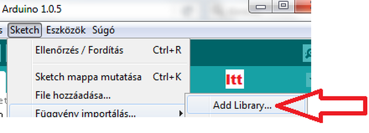

(#) sunside válasza StMiklos hozzászólására (») Feb 27, 2016 /
Pl. ha letöltök valamit, tömörített fájl, csinálok egy új könyvtárat a libraries-be, oda kicsomagolom. De ezt így nem szereti. Külön kell pakolni a fájlokat ezek szerint.
(#) Kera_Will válasza sunside hozzászólására (») Feb 27, 2016 /
A felhasználandó libeket az Arduino IDE egyik menüjében importálni se árt.
Képes akár a zip filében lévő h cpp ino is fájlokat beemelni magához.
Habár érdemes minden projektet külön saját mappában tárolni , a hozzátartozó egyéb librarikat is bemásolni...
Legközelebb elő veszed akkor mindent megtalálsz és nem kell azon aggódni , hogy most milyen h, c, cpp file verzóval készült ... stb...

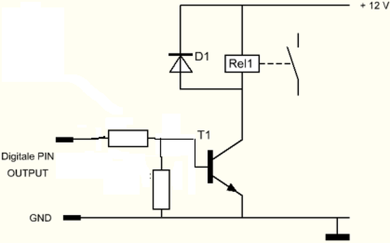

Adott egy Arduino mini, amivel megoldottam egy napkövetőt. Relés kimenettel van és a problémám az, hogy néha berreg a relé, mielőtt behúzna teljesen.. Erre kellene valami megoldás, hogy határozott kimenete legyen, ne berregjen. Nézegettem megoldásokat de nem jutottam dőlőre. Az ardu kimenetén van egy bc547 és az kapcsolja a gnd-t a relének.
(#) atus1981 válasza zosza18 hozzászólására (») Feb 28, 2016 /
Mekkora a bázisellenállás? Van-e a bázis és a GND között lehúzó ellenállás?
(#) zosza18 válasza atus1981 hozzászólására (») Feb 28, 2016 /
220R a bázisellenállás és 5,6K a lehúzó ellenállás. Próbáltam 10K-val is lehúzni, de semmi. Az 5,6K egy nagyon picit segített, de ez sem számottevő javulás. Tovább nem mentem lejjebb, mert nem értem hogy miért nem határozott logikai váltás van, holott digitális kimenet.
Próbáld mind két ellenállás 1K legyen. Ha így sem jó, akkor pár µF kondit tegyél a lehúzó ellenállás helyére.
(#) kameleon2 válasza zosza18 hozzászólására (») Feb 28, 2016 /
Próbáld meg nagyobb tápfeszről, vagy kisebb behúzótekercsű relével. Ha 12V-od van és még esik a tranzisztoron is feszültség - nem húz biztosan a reléd. Ez a baj.
(#) Bakman válasza zosza18 hozzászólására (») Feb 28, 2016 /
Mekkora áramot eszik a relé? A BC547 nem túl izmos. Lehúzó ellenállás, ha a kontroller kimenete Totem Pole, nem kell, csak egy 1 kOhm-os bázisellenállás. Javaslom BD135 - BD139 használatát.
