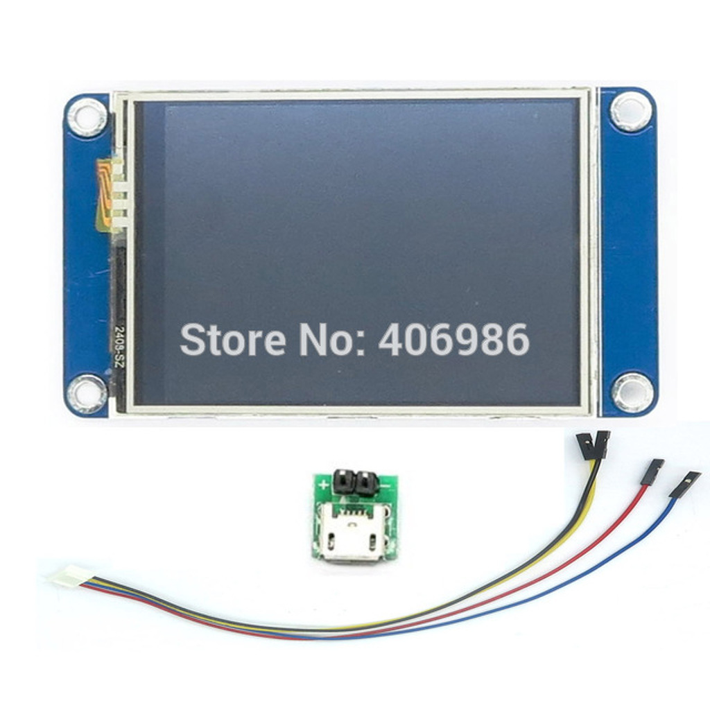

Kicsit túrtam, találtam az ebay-en:
ebay_Usart_HMI Ha megnézitek, az első 2 képen egy igazi touch-os van, míg amikor a hátulját mutatja, ott nyoma sincs touch-controller IC-nek, illetve a kijelzőn sem látszik már, hogy lenne. Nem kisebbíti a tényt, amikor Nextion-nak akarják eladni, hogy a Nextion nem gyárt (!) 2.2"-os HMI TFT-t, tehát mindenképp megtévesztő lehet. Az említett link nem a legjobb példa, vannak ennél durvábbak is, de itt is látszik, hogy sumákságok előfordulhatnak. Csak hogy figyeljetek nagyon oda, amikor vesztek ilyeneket. (ha persze nincs szükség a tapicsra, akkor lehet választani ilyet is, elég olcsón ki lehet fogni)

Szerintem ebay -ről sem olcsóbb. És mivel minden esetben Kínábol jön , a szállítási idő is azonos.
Most csak ezt találtam, ami necces, hogy bemutassam, mire is érdemes figyelni, nem túrtam utána nagyon.

A laírásnál
MODEL: TJC4024T032_011R Szóval mintha nem Nextionnak hirdetnék...

Jaj, ne ragozzuk már...Szerintem mindenki érti, mire akartam célozni egy, akár nem 100%-os példa alapján. Majd ha lesz egy kis időm, akkor CSAK NEKED keresek olyat, aki Next.-nak hirdeti és mégsem az. (hogy megnyugodj, itt van a polcomon egy marék olyanból is).
