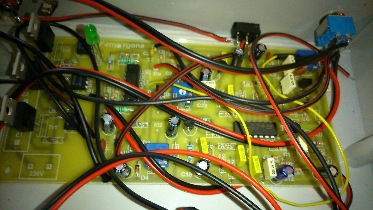

(#) abraham96 hozzászólása Ápr 30, 2016 /
Vettem kitt-ből egy fényorgonát. Összeraktam működik is szépen. Úgy szeretném használni, hogy bemeneten mikrofon és hangfal is legyen. Így beiktattam egy kapcsolót a mikrofonnál villognak a ledek de ha átkapcsolom hangfalra akkor csak folyamatosan égnek a ledek de nem villognak. Valami ötlet ,hogy tudnám használni így a kettőt?
(#) proli007 válasza abraham96 hozzászólására (») Ápr 30, 2016 /
Hello! A mikrofon felől, csak néhány mV-os jel érkezik, míg a hangszóró felől több volt feszültség is. A hangszóró felőli bemenetről egy 1Mohm-os ellenálláson keresztül vezesd a jelet a bemenetre, ne közvetlen. Zaj szempontjából nem a legtökéletesebb megoldás, de egy fényorgonánál talán megteszi és egyszerűbb megoldás nem igazán van.
A vezetékek kialakításánál cseppet javítani kellene. Az elég elfogadhatatlan, hogy a mikrofon vezetéke a 230V-ot kapcsolgató triac-ok között kóricál. Ráadásul még árnyékolatlan is. De lógó vezetékvéget is látok. Egy olyan készülékben, ahol a hálózati feszültség is jelen van, gondosabban kell szerelni, legfőképpen az életvédelmi szempontokat kel figyelembe venni.
Mert így, megrázó élményben lehet részed!
A hozzászólás módosítva: Ápr 30, 2016

Hello! Beraktam az 1Megás elllenállást de még csak fel sem villant. Találtam még egy hibát, a ledeknél. Az áramkörömben van 11 led 3 kék led a magasnál, 4 led középnél és 4 led a mélynél. Amikor bekapcsolom rögtön elkezd égni a közép és mély de érdekes módon a magas működik.
Lehet ,hogy túl van vezérelve? Az egyik 4 ledesből leszedtem egyet ,hogy úgy működik-e de még úgyse ment rendesen.

(#) proli007 válasza abraham96 hozzászólására (») Máj 5, 2016 /
Itt valami fatális hiba van. Nem lehet hogy valami hálózati zajt szed össze az egész? Vagy a tápfeszültsége szűretlen? Mert az esetleg a felső csatornán már nem jut át.
Amikor az erősítővel összekötöd, akkor a mikrofon ki (vagy le) van kapcsolva? És az erősítő és az áramkör GND vezetéke össze van kötve? Mert valami ilyesmi egyszerű badarság lesz.

Az erősítőnél összeér az IC1-11-lába a földdel. Ami közvetlen a ledek előtt van.
Legcélszerűbb egy oszcilloszkóppal. De gondolom az nincs, így marad egy kézi műszer, de AC állásban. Az adhat hozzávetőleges eredményt. Esetleg a Ki1..Ki3 pontokra ráhallgathatsz egy erősítővel is. Akkor hallani fogod ha búg, és azt is, hogy szűrnek a szűrők.
Nem össze ér, hanem oda kel lenni kötve. Hiszen az erősítő féltápfeszültséges (nincs +- tápfeszültsége), így az IC negatív táppontja a GND.
Használd a fejlécben található "Válasz" gombot.
De most látom, a videón, hogy az egész arról a 12V-os elemről működi? Az biztos nem szűretlen, de ekkora terhelésre szerintem összeomlik a tápfeszültsége. Ennek valami rendes táp kell, mondjuk egy 12V-os fali dugasztáp. Ha lehet stabilizált.
