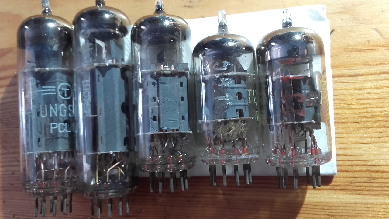

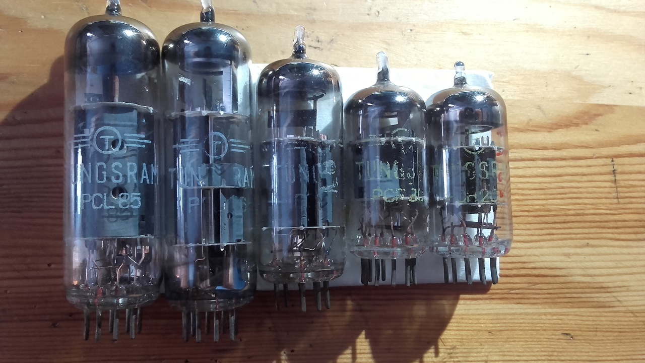

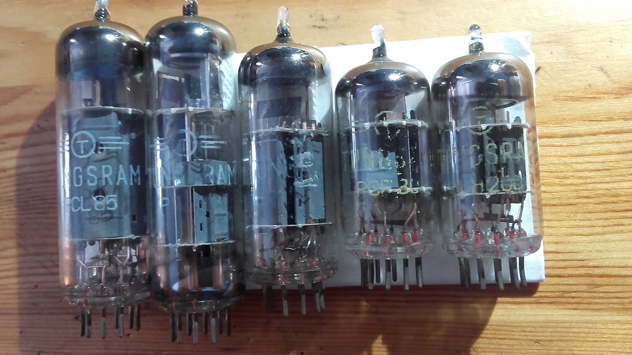

(#) csavarkulcs hozzászólása Máj 11, 2016

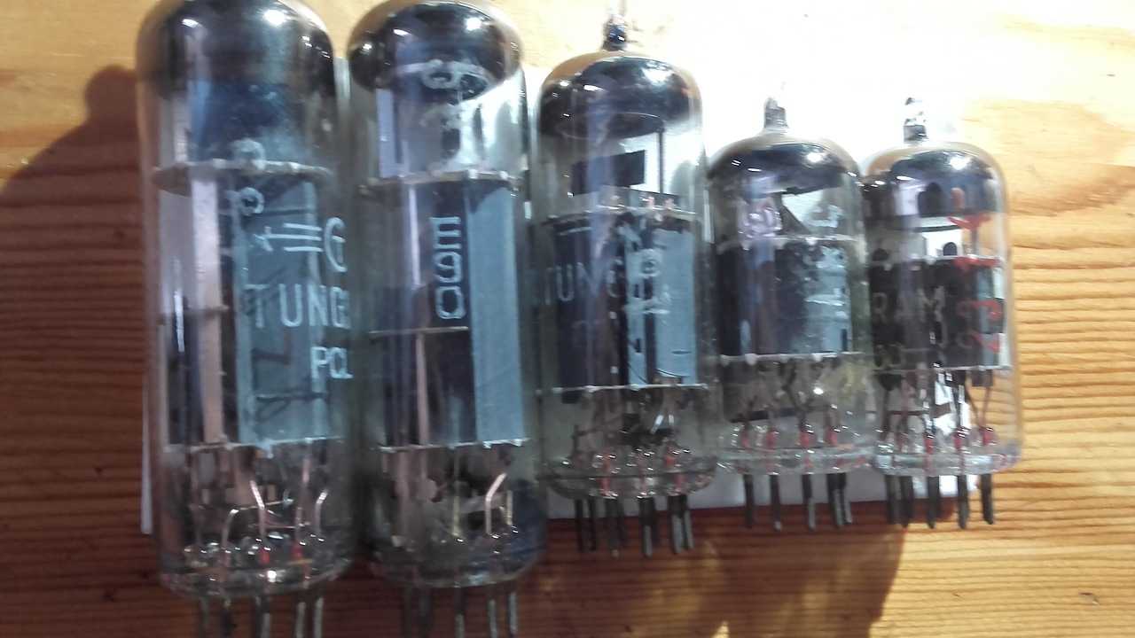

Szeretnék készíteni egy mono elektroncsöves erősítőt, bakelitlemez hangját erősítené.
Ilyen csöveim vannak itthon, egy tunsgarm TV-ből szedtem ki.
Ezekből tudnék építeni valamilyen erősítőt?
(#) szikorapéter válasza csavarkulcs hozzászólására (») Máj 11, 2016
Persze. A PCL85-PCL86 magában alkalmas erre a feladatra. Könnyen találsz hozzá kapcsolási rajzot is.
(#) csavarkulcs válasza szikorapéter hozzászólására (») Máj 11, 2016
Ez nagyszerű. Épp azelőtt kommenteltél hogy elküldtem vollna a módosított hozzászólásom amiben leítram volva hogy: pcl85,pcl86,pcl??,pcf 30?v.80?, pch200
Látom ez egy egész nagy fórum 1653oldal,7000kép.
El tudnád küldeni a kapcsolási rajzot?
(#) küzmös Gergely válasza csavarkulcs hozzászólására (») Máj 11, 2016
PCL86-os cső kell neked. A TV-ben benne van a kimenőtrafója is. Ehhez a projekthez kellene továbbá egy hálózati trafó, amely szolgáltatja a +250V körüli (egyen) anódfeszültséget. 2,5W körüli teljesítményre számíthatsz, amely csak érzékeny hangfalakon érvényesül igazán. PCL86 is (mint az összes csöved) 300mA-t kér fűtés gyanánt, amely konkrétan 14,5V körül áll be, amit a 4-5 lábakra kell küldeni.
A hozzászólás módosítva: Máj 11, 2016
(#) gkari válasza küzmös Gergely hozzászólására (») Máj 11, 2016
Kristályhangszedőhöz biztos jó. MM, vagy MC-hez már karcsú, sőt kell előerősítő, és RIAA korrektor is. Az igazi bakelit a 78-as volt, az LP-k már PVC ("Vinyl") anyagúak, igaz ma már sokszor ezeket is "bakelit"-ként emlegetik.
Sajnos a TV nincs meg,(és a trafója sem) lomtalanításkor találtam rá a csövekre.
De nem kell speciálisan bakelitre tervezni mert nem hallgatok olyan sok régi számot, van vagy 80 lemezem, plussz a kicsik.(nemeladó)
Esetleg egy szereót is összehozhatnék ezekkel a csövekkel?
Ó és kérlek úgy magyarázzátok mint egy marslakónak.
Nem nagyon ismerem az elektroncsöveket, azt leszámítva hogy azért nem torzítanak annyira mint egy tranzisztor mert nem melegednek fel annyira.
Köszönöm a segítséget!
(#) granpa válasza csavarkulcs hozzászólására (») Máj 11, 2016
Innen szép a győzelem! Jó nagy fába akarod vágni a fejszéd.
A PCL 85/86-ből építhetsz 1-1 monót, és sztereónak használod. De előerősítő kell; amit szintén összehozhatsz a PCF, PCH csövekből, s nemcsak hálózati trafót, hanem kimenőt is kell készítened. Ez már az "edzetteket" is próbára teszi.
Kitartás: sok olvasás, a téma képei közt kikeresése az adott csövekkel megoldható kapcsolásoknak, és sok-sok segítség innen.
Esetleg más tv-trafó nem megfelelő?
Nem lehet készíttetni? pl: toroidot
HŐŐ!
még csak a tervezésnél tartok, a többi legyen jövő csavarkulcs dolga!
Mire tudnám használni a többi csövet?(lenne rá vevő?)
Mennyit érnek/mennyibe kerülne a csere ha elromlik?
granpa te nem vagy tanár egész véletlenül?
volt egy tanárom aki folyton azt mondta:
"Minden elektronikai alkatrészt a füst működtet. Ha kijön belőle a füst akkor már nem működik."
Mindezt nagy hatás szünetekkel...
Másik TV kimenőtrafó is jó, ha PCL86(vagy hasonló ellenállású)-hoz volt. Toroid jó hálózati trafónak; SE kimenőnek ellenjavallt (hacsak nem alakítasz bele légrést). Ezek a használt TV csövek nem képviselnek piaci értéket. Ha elromlik, 1-200 FT-ért kapsz másikat (vagy ingyen is).
