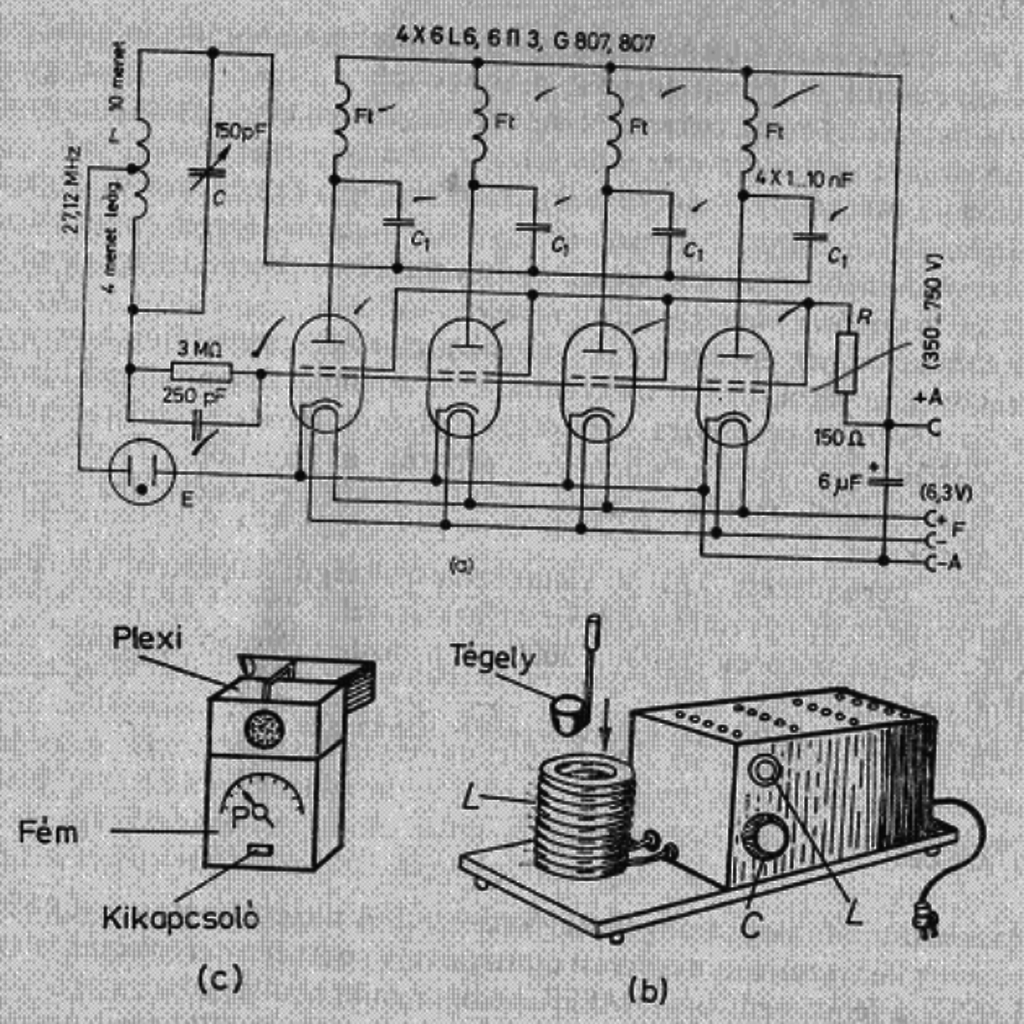

(#) csavarkulcs hozzászólása Máj 18, 2016 /
Mi történne ha egy elektroncsöves indukciós kemencét építenék?
Mekkora teljesítményt lehetne belőle kihozni?
Összesen egy alapkapcsolást tudtam keresni:
elektroncsőőőőőő
egyenlőre csak elméletben kéne megvalósítani
Help me!
(#) ferci válasza csavarkulcs hozzászólására (») Máj 18, 2016 / 2
Nem semmi terv...
Talán a neten keress ilyesmit...
Ez is ott volt vhol.
(#) csavarkulcs válasza ferci hozzászólására (») Máj 18, 2016 /
de hát most is a neten vagyunk ???
Köszi
gyors voltál
Itt van a képek között, némi magyarázattal... de jobb lenne pár kW-os adócsővel, meg kV-os anódfesszel.

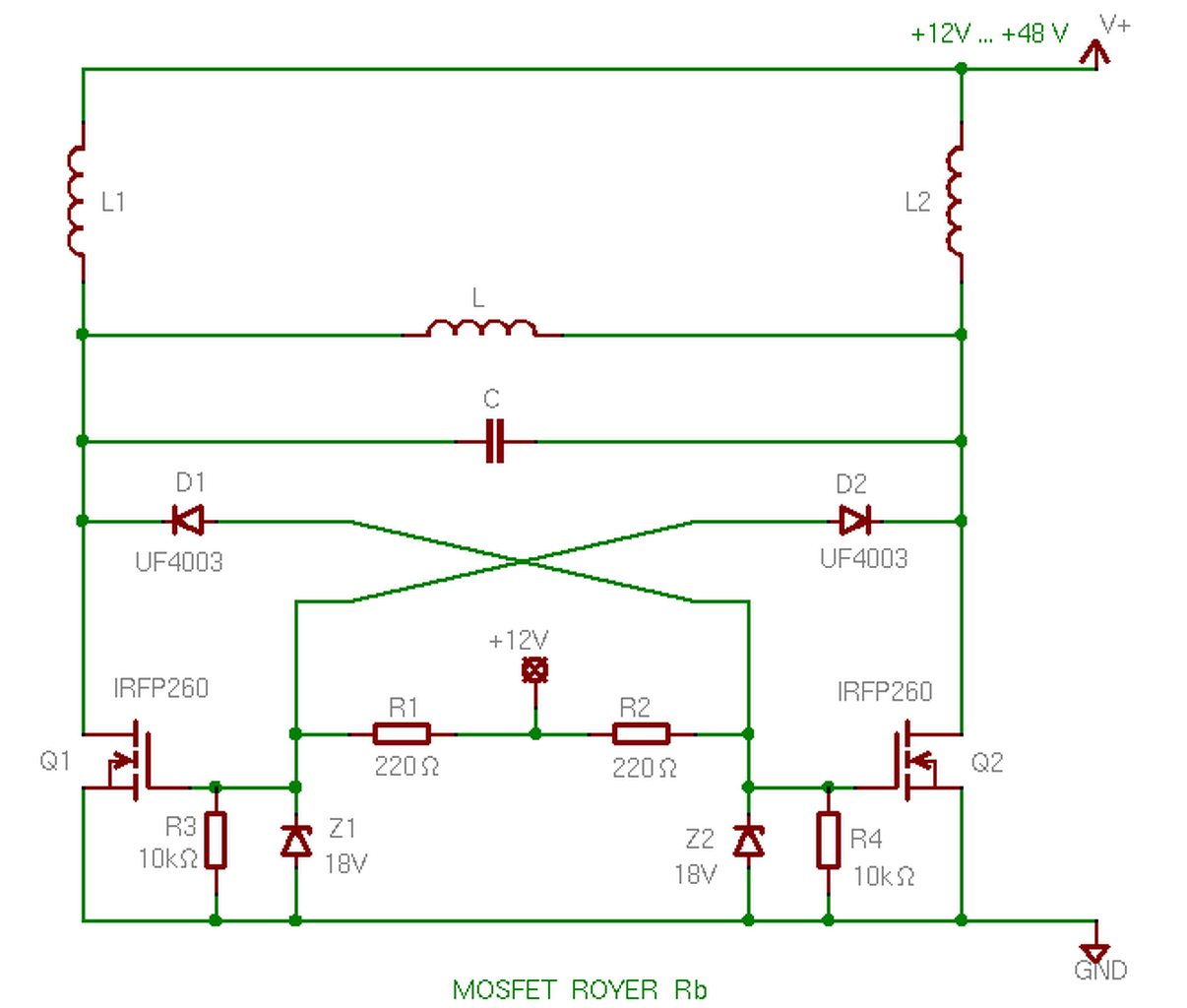

(#) gerleimarci hozzászólása Máj 23, 2016 /
Megépítettem (kísérletezésképpen, kicsiben) a Royer féle hevítőt 130uH tekercsekkel és 2,82µF kondi bankkal. Az a problémám, hogy nem rezeg be, és ilyenkor nyitva vannak a fetek. Ha teszek a (kb. 30mm átmérőjű) munkatekercsbe egy fél pc táp ferritmagot (EI33), akkor szépen berezeg 25kHz-en, és ha rárakok egy darab drótot, akkor melegíti is azt.
Melyik alkatrész értékén kellene változtatnom, hogy rendesen működjön?
(#) ferci válasza gerleimarci hozzászólására (») Máj 23, 2016 / 2
Tegyél még hozzá kb. 2 µF-ot, aztán mérj frekit - a ferrittel jól elhangoltad frekiben lefelé a munkatekercset és úgy már hajlandó elindulni.
(#) gerleimarci válasza ferci hozzászólására (») Máj 23, 2016 /
Megpróbáltam, berezeg, de nem valami nem oké. Mérem közben az áramfelvételt. Üresen 10A, ha bele rakom a ferritet 1A. A szkópot munkatekerccsel pérhuzamosan akasztom, látszik hogy ha belerakom a ferritet, nem csak a freki megy lentebb, hanem a jel amplitúdója is növekszik a sokszorosára, és szerintem emiatt zárnak vagy nyitnak a FETek rendesen, nem úgy, mint nélküle.
Én még a fojtókra gyanakszom.
Ne gyanakodj... az áramfelvétel nagyjából elmegy ( kicsit sok alapban), a ferrittel pedig egész máshol fog rezonálni ( sokkal lejjebb ) és nyilván ott fog megnőni a drainek közti feszültség abből adódóan.
Növeld a kondikat első lépéesben, aztán korrigáld kicsit a munkatekercset is.
Próbáltam növelni, így már be is rezeg, de csak 2-3V van a munkatekercsen és nem melegít. Én sokallom a 10A-t, főleg, hogy IRFP460-al építettem meg, aminek nagyobb az RDSon-ja és nem győzöm hűteni. A munkatekerccsel mit csináljak? Most több zománchuzalból összesodrottból van 5 menet.
A feteket hűtsd csak... ez nem rezonáns táp, ahol állnak a csupasz fetek..
A kondikat mennyire növelted? Hűtés azoknak is kell. Vmi képet rakjál be az egészről, mert így ki tudja, hogy néz ki.
A tekercset pedig kezdetben csináld meg pl. 3 mm-es rézdrótból.
A fojtód hogy néz ki? Magkeresztmetszet, drótkeresztmetszet...
A hozzászólás módosítva: Máj 23, 2016
Annyira nem vagyok büszke rá. Eddig az anyagköltsége 400Ft(zener, ellenállások), a nagyrésze bontott. Ez inkább csak kísérletezés, mint komoly dolog.
A fojtók vasát vágd át, ha nincs bennük légrés és a drótkeresztmetszet legyen legalább 3 mm^2, ha kísérletezni akarsz. Utána állítsd be a uH-t, legalább 40-50-re.
A tápfeszt nem írtad, mennyi... 15 -20 volt nem ártana.
Az a tekercs nagyon hm....
Az ohmos ellenállások relatíva nagyok ezekkel a drótokkal.
