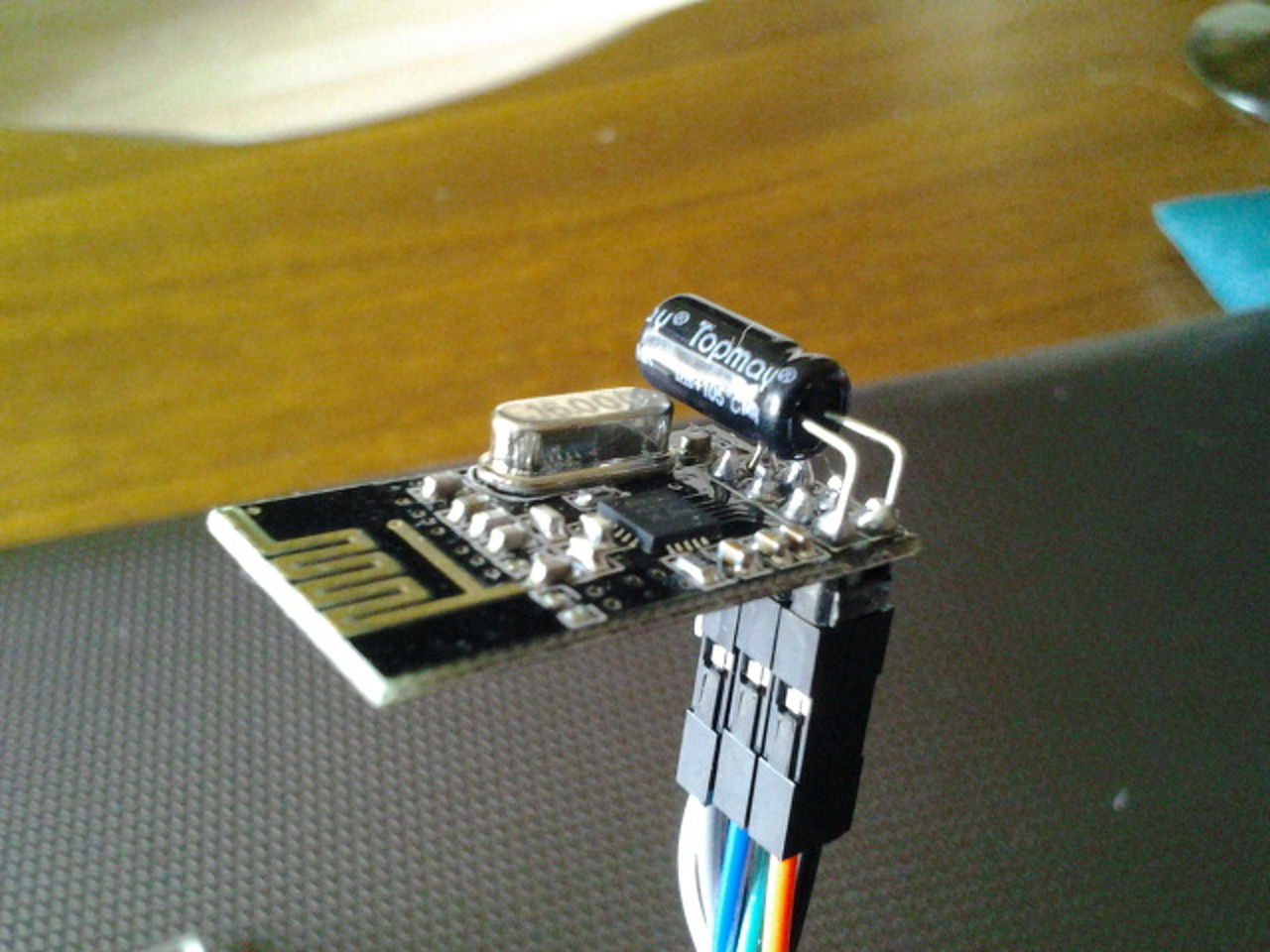

(#) Bakman válasza brumbrus hozzászólására (») Máj 19, 2016 /
A modul táplábaira, a lehető legközelebb, tegyél 4,7 - 10 µF-os kondenzátort, nekem megoldotta az összes csatlakozási problémám.

(#) Bakman válasza kapu48 hozzászólására (») Máj 19, 2016 1 / 1
ESP-01 -ről volt szó, azon nincs semmilyen tápfeszültséget adó cucc. Én a 02-es modullal játszottam, azon is segített a dolog. Apropó, a kondenzátort a tüskesorra, az alkatrész oldal felöl.
A kondenzátor, lehetőleg tantál, lábait olyan rövidre vágod, hogy a tüskesorra éppen rá lehessen forrasztani. Ennyi, nem több. Fényképet nem tudok mutatni, mert a szerkezetet már elvitték, másik modul pedig csupaszon ül a fiókban. Hasonlóan járj el, mint a mellékelt képen lévő NRF24L01-es modullal (az is szereti a kondenzátort).

(#) Bakman válasza kapu48 hozzászólására (») Máj 19, 2016 /
Mint írtam, nem tudok fényképet mutatni, mert elvitték, azóta is működik stabilan. Igaz, én a 02-es verziót használtam, mert annak van normális, külső antennája. Nem modul-modul, hanem Router-modul összeköttetésben megy vígan.
A szerinted látszatmegoldás a modul stabilitását biztosítja (kipróbált, működő dolog), nem a Wifi jel stabilitását. A kettőt azért válasszuk ketté. A kis, NYÁK fóliából készűlt antenna, mint az NRF modulok esetében is, a dolog egyik buktatója. A másik, éppen a tápfeszültség stabilitása. Nem kell a modulnak 2,5 A-es tápegység, mint azt itt-ott írják, hibásan, csak egy kondenzátor. Ezek a modulok nem folyamatosan fogyasztanak, hanem falatoznak, időnként nagyobbat harapva a tápegységbe. Ezekben is mikrokontroller van, ami éppen úgy kér enni, mint az Arduino.
Nem vitatkozom, a tényt közlöm, hogy a modul stabilitását lehet garantálni, a Wifi "erejét" már nem könnyen.
3,3 V-tal (stabilizátoron keresztül), a terhelőáramot pontosan nem mértem, de a stabilizátorról csak a modul ment. és egy LED. Sokat nem fogyaszthat, mert a hűtőborda nélküli IC nem melegedett egyáltalán, sőt, hideg maradt. A NYÁK-on szerepelt még "pár" alkatrész, összességében az egész olyan 3-400 mA-t fogyasztott 5 V-ról, emlékeim szerint.
