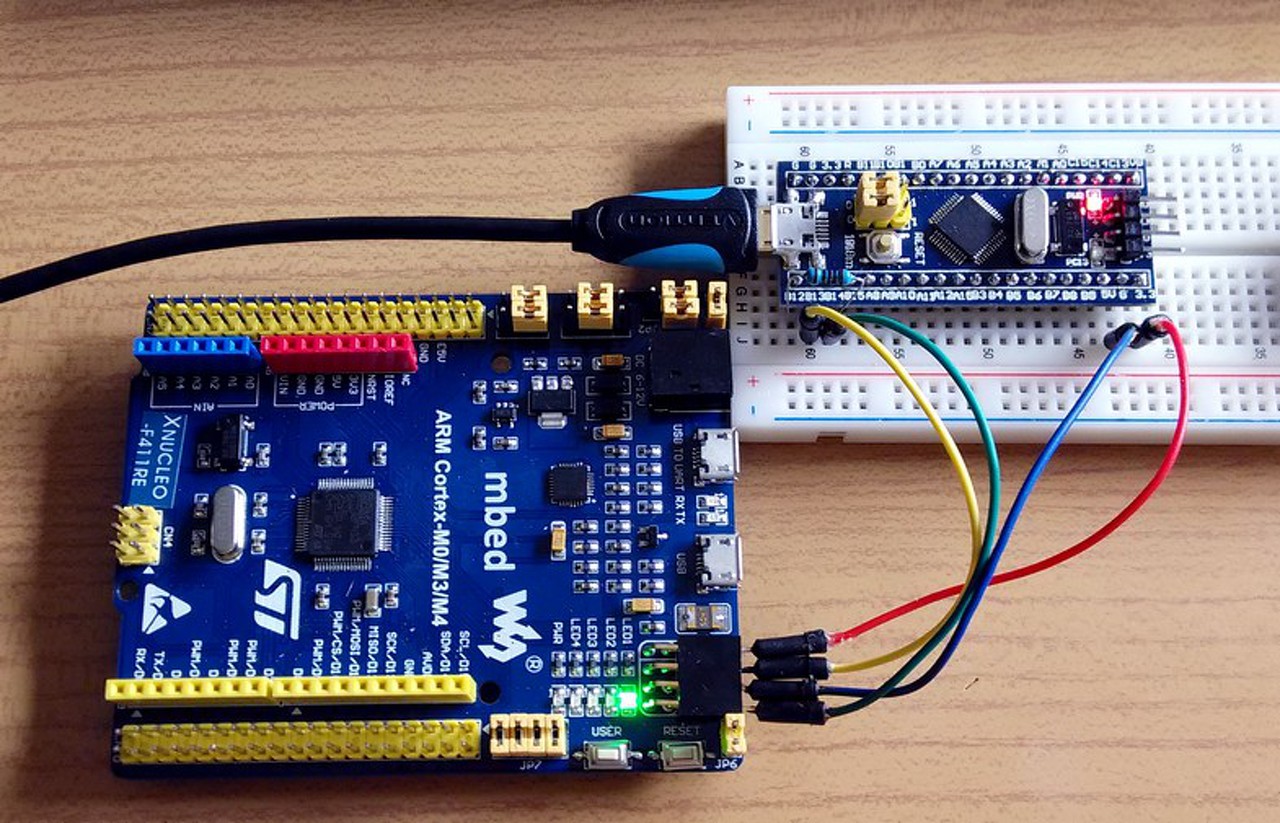

(#) icserny hozzászólása Jún 11, 2016 /
Csináld magad ST-Link/V2 - lusta ember módjára: A fillérekért kapható STM32F103C8T6 kártyából (bluepill) pillanatok alatt ST-LINK V2 (SWD only!) programozót varázsolhatunk egy 100 ohmos ellenállás és négy drót segítségével.
1. Kössük össze a B12 és a B14 lábakat egy 100 ohmos ellenállással!
2. Kössük össze a target áramkörrel: B14 - SWDIO, B13 - SWCLK, GND - GND, 3V3 - VCC
Én az ebben a cikkben hivatkozott firmware-t töltöttem a programozóként használt STM32F103C8T6 mikrovezérlőbe. Ezután az STM32 ST-Link Utility letöltőprogram segítségével programoztam fel egy XNUCLEO-F411RE kártyát kísérlet gyanánt. De létezik már CMSIS-DAP firmware is, szóval lehet válogatni, van választék.
Megjegyzés: A fentebb ismertetett minimalista összeállítás csak STM32 programozásra alkalmas (SWD only). STM8 programozáshoz más lábakat és több ellenállást kell felhasználni. A fentebb belinkelt cikkben található ehhez egy komplett kapcsolás.
Felhasználói kérésre módosítva-
A hozzászólás módosítva: Szept 27, 2019
Moderátor által szerkesztve
