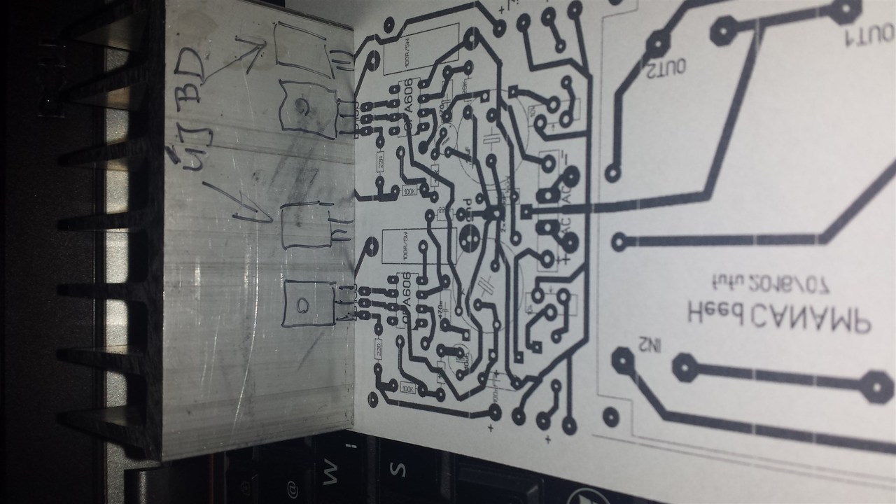

Az áramgenerátor is fog fűteni, viszont ha a mostani teljesítmény elég, akkor ahogy írtam elég a 78 mA. Mivel a nyák az már készen van gondolom, akkor a két furat, ahova most a 100 ohm van beforrasztva lesz az áramgenerátor csatlakozópontja. Mivel az áramgenerátor is tranzisztorból van, valamint néhány kis alkatrészből, érdekelne, mekkora hűtőborda (lemez) lett rászerelve a két BD139-nek. Kedvező esetben, erre még rá is fér a másik két tranzisztor, akár a lemez túlsó oldalára ugyanazzal a csavarral, mint a BD. Gyors saccolással úgy gondolom, hogy eddig közel 6 W volt az elfűtendő disszipáció, most 4W lesz. Ha az eredetihez hasonló a nyák, akkor elég a mostani hűtés. Vagy azt a 3 alkatrészt felforrasztod az új beépítendő tranzisztor lábaira, vagy egy-egy pici öcsipanelt gyártasz neki. Ez mindössze körömnyi méretű, ezeket én csőtollal, lakkfilccel, esetleg a páromtól, vagy a lányomtól "kölcsönvett" körömlakkal rajzolom meg. Ha belinkeled a canampodat, esetleg lefotózod azt a részt ahol mind a hűtő, mind a 100 ohmok látszanak, akkor segítek a pici nyák tervezésében. Ha pedig még lejjebb akarsz menni a melegedéssel, arra is lehetőség van.

(#) fufuka válasza tothbela hozzászólására (») Júl 24, 2016 /
80x40x35mm a hűtőbordám, van hely rajta bőven. A panelt próbáltam picit felhasználóbaráttá tenni, de még nincs lemarva... a trafó még nem biztos, hogy rajta lesz. Holnap mennék alkatrészért, kedden maratni.
A 120mA maradhat, inkább a teljesítményben mennék kicsit feljebb!

Akkor a következő: Ha már úgy is vásárlás lesz, listázok. Ezek kellenek még plusszban.
2dbBD139
2dbBC546B
Néhány ellenállás abból a méretből, amiket amúgy is vásároltál, tehát kis teljesítményű
2db22 ohm
2db47 ohm
2db51 ohm
2db56 ohm
2db4,7 kohm
Ennyi.
A 47,51,56 ohmok közül csak egy értékre lesz szükség, mégpedig az 51 ohmra, de lehet, hogy vagy kisebb lesz a nyugalmi áram, vagy nagyobb mint a számított érték, ezért +- 10 %-ot lehet a cserékkel játszani.
A 22 ohm az pedig azért kell, mert két féle rajz kering itt a hálón. Az egyik 22 ohmon, a másik 220 ohmon keresztül csatolja ki a jelet a füleshez. Na most ez nagyon nem mindegy. Nálad ahogy láttam 220 van, ezért a 22. Majd kikutatom, melyik a helyes. Ha nincs lemarva anyák, akkor szépen rá kellene tervezni az áramgenerátort is. Meghagynám a 100 ohm helyét is, hátha tesztelgetni szeretnéd. Ha akarod segítek a tervezésben.

Holnap megveszem az előírtakat Igen nálam 220 ohm van...
Ha nem eszelősen bonyolult, akkor csak beillesztem a 100 ohm helyére...

(#) tothbela válasza fufuka hozzászólására (») Júl 26, 2016 /
Ő lesz az áramgenerátor. Amit kérdeznék, hogy állítva lesz-e a hűrőborda, vagy fektetve.
(#) fufuka válasza tothbela hozzászólására (») Júl 26, 2016 /
a BD ami a panel végén van állítva, mögötte lesz fektetve a hűtőborda és én oda mellé tenném az áramgenerátor BD tranyóit is a bordára, a többi részt; bc tranyó és a két ellenállást pedig a 100ohm helyére.
ha jól sejtem... akkor az én nyáktervemből kiindúlva... az áramgenerátor + mehet az NE ic 7-es lábon lévő +tápfeszre, a negatívot valahol simán leveszem a 100ohm negatív oldaláról, és a BD tranyót gyakorlatilag a 100 ohm DB tranyóra menő pontjába kötöm...

(#) martin96 válasza tothbela hozzászólására (») Júl 26, 2016 / 1
50 ohmos ellenállással, csak 12 mA lesz az áram szerintem.

(#) tothbela válasza martin96 hozzászólására (») Júl 26, 2016 /
Hú! ezt viszont én néztem be. De jólenne hibátlannak lenni. Tényleg elírtam. 5,1 ohm.
Értem. Ha a trafó nem kerül rá, akkor nem gond ez a forma. Ha viszont ott lesz ahol rajzolva van, jó lenne a hang be és kimeneteket jó távol tenni a trafótól.
Trafó földelt 0.8-as lemezzel árnyékolva ( már a tesztpéldányon kipróbáltam és működik, ott 47n kerámiával rajta van a hálózati földön) Trafóról brumm nincs ...
