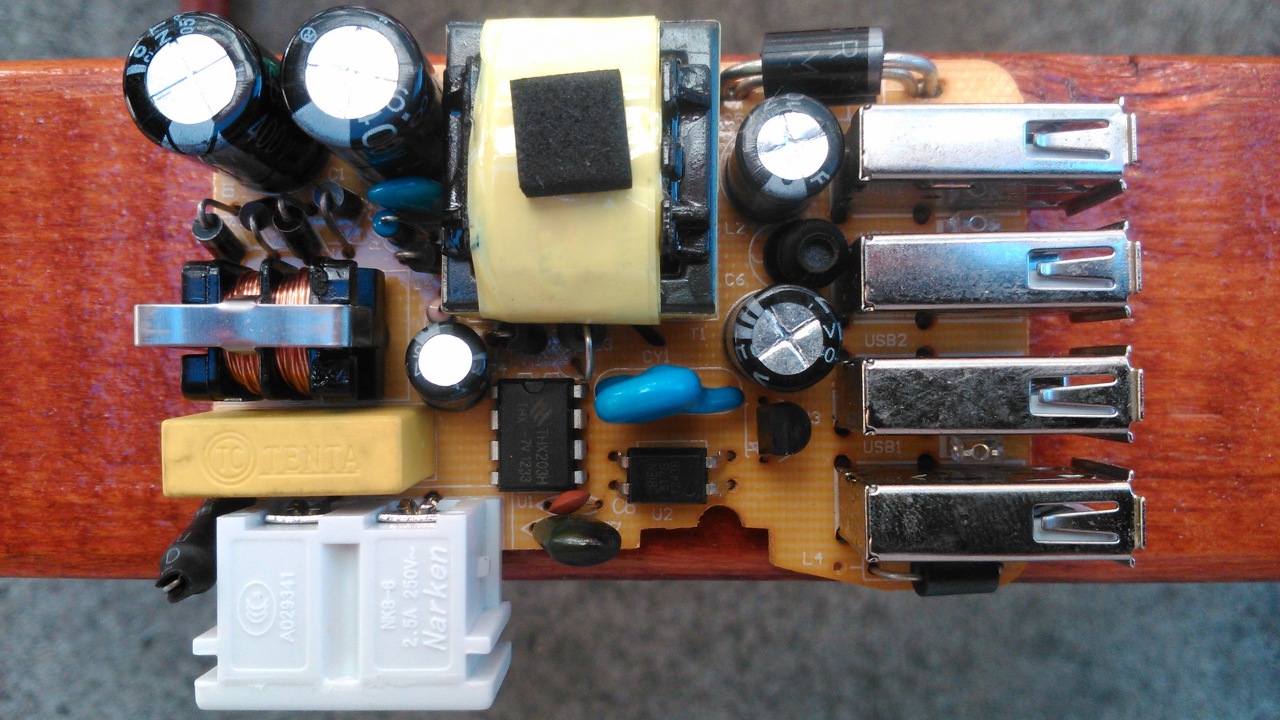

Sziasztok! Van egy ilyen 5V 2A micro USB-s kapcsolóüzemű dugasztápom, ami újabban (egyik napról a másikra) nem ad le elég áramot (nagyobb fogyasztású kütyü nem indul el róla, a telefon pedig egy nap alatt sem tölt fel). Szétszedve nem látok benne semmit púposnak, égettnek, kifolytnak vagy eldurranva (talán a tekercs adta meg magát), viszont mégis olyan szaga van, mint amiből kijött a füst. Lehet vagy érdemes ezzel szerintetek kezdeni valamit a javítását illetően vagy kuka?

Az a primer oldali puffer elég furán áll, mennyire tölti fel? meg van benne a 320V körüli érték? Szerintem ez az ic nem is tud akkora kraftot kiadni, hogy megpirítsa a tekercset. Lehet, az én tapasztalatom a kevés, de még nem is találkoztam megégett trafóval kapcsolóüzemű tápoknál Üdv
Ha nincs ESR mérőd amivel végig tudnád mérni a kondikat, akkor én azt csinálnám hogy a D6 fölötti elkót (talán C2) mindenképpen kicserélném, meg végigmérném a diódákat. A C1-re meg forrasztanék párhuzamosan egy ugyanolyan feszültségűt de kisebb kapacitásút, és megnézném hogy úgy jó-e. Ha igen, akkor azt is cserélném.
Persze ha egyébként működik, azaz az IC jó.
Amennyiben a fentiek jók, akkor ott van még egy optocsatoló, ha jól látom.
Köszi az ötleteket, de sajnos nem sikerült megjavítani. ESR mérőn nincs, csak egy középkategóriás multiméterem. Időközben lemértem mit tud a táp, 200 mA-rel töltögeti a telefont, így gondolom az IC az csak jó. Egy USB ventilátornak viszont épp csak megrándulnak a lapátjai. A diódákat többször is végigmértem, csak az egyik irányba nyitnak és nem zárlatosak.
A primer oldali C1 elko csak azért áll furán, mert így tudták beleszuszakolni a házba. A 320V megvan benne. Párhuzamosan ráforrasztottam egy kisebb kapacitásút, de úgy sem lett jó. A C2 elko cseréje sem segített. Utolsó lehetőségként azt optocsatoló cseréjétől reméltem javulást, de nem lett jobb, igaz csak bontott alkatrészekből találtam megfelelőket. Egyébként ezek vannak rajta konkrétan: Reactor Micro RM6206 TF TL431 Orient 817C, amit csak ilyenre tudtam cserélni: EL 817 A hozzászólás módosítva: Aug 29, 2016
Akkor mi a probléma az a 200mA es töltés nagyjából megfelel annak amennyivel egy telefon aksiját tölteni kell. Az USB ventillátor nem mérvadó én kerülném,ott más probléma is lehet, pl :nem sima az egyenáram,hanem pulzál. Tegyél rá egy pillanatra egy 6V(10...15W)-os égőt és úgy mérd meg.
Ha fényesen világit még mérni se kell, mert annak kb 2A kell.
A 200 mA biztos, hogy kevés töltőáramnak (majdnem le van merülve a telefon), mert egy teljes nap alatt is alig néhány %-ot töltött a telefonon. A mai okostelefonokhoz már 1-2A adaptereket adnak, gondolom szükség is van rá. Az 1500 mAh kapacitás körüli 18650 Li Ion akkuimat is 1A körül kezdi el tölteni a töltőm. Illetve az USB ventillátor (5V 1A) korábban üzemelt róla. Eredetileg egy Raspberry PI számítógéppel volt használatban, annál jelentkezett először a probléma, hogy mindössze felvillant az üzemi LED-je, de nem indult el.
Kipróbáltam amit javasoltál, bár csak egy hagyományos kerékpár első izzót találtam (6V 2.4W), de annak is csak egy mákszemnyi része izzott fel éppen, a mérés szerint 0.11A. A hozzászólás módosítva: Aug 29, 2016
Akkor csak gond van a táppal.Van még benne egy TO-92 tokozásű fekete alkatrész, ami lehet tranzisztor , fet, de akár egy 5v stab kocka.Kérdezném el tudod e olvasni mi van ráirva.

Igen, ez áll rajta:
TF TL431 A818 Feszültség referencia, ezt az adatlapot találtam hozzá: Bővebben: Link Annyira nem értek hozzá, hogy pontosan milyen szerepe van, de az 5V kimeneti fesz. az stimmel, ezért nem foglalkoztam vele különösebben. A hozzászólás módosítva: Aug 29, 2016

Az referencia (ha a nevében 431 van, csak az). Méréssel egyszerűen meggyőződhetsz.
Lehet, mégis az lesz a probléma forrása, ugyanis a 6V-os izzós próbálgatásnál tűnt fel, hogy csak terhelés nélkül van meg az 5V feszültség, amint rákapcsoltam az izzót, leesett 0.5V-ra. Ugyanez lehet a helyzet a többi eszköznél is, ezért nem indulnak el róla. Holnap megnézem közelebbről ezt az IC-t. Bár nekem nincs bele másik, ilyen kisvárosban nincs elektro bolt, ha meg rendelek, akkor a posta miatt annyiért már mindegy és biztosabb is, ha inkább veszek egy új tápot helyben. Aztán majd ha rendelek mást vagy lesz bontott, visszatérek hozzá.

Biztos lehetsz benne, hogy nem a TL431 a hiba okozója. Ha terhelés nélkül megvan az 5 V, azt a TL431 biztosítja. Ha terhelésre eltűnik, az valahol előtte van.
