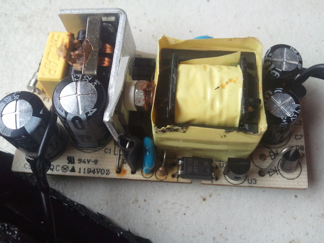

Kapcsolóüzemű tápegységet javítottál már? Azt mondom nem éri meg szétszedni. Egy ilyen tápot használtan pár száz forintért lehet venni, legalább is Győrben. Ládaszámra van a piacokon. Természetesen a működőképes WI-FI router is.
Jó, sok helyen PC tápot is. De én nem tudok ilyen helyeket. De az lenne a táppal kapcsolatban a kérdés, hogy melyik okozott hibát a másikban? Lehet tönkremegy minden táp, ha rádugom. Lehet, hogy amíg nem cserélem ki az azt hiszem {1}02 2kV-os kondit, addig nem kéne tápot adnom rá. Bár nem egyszerű szerezni azt se.
De engem mindenképp érdekel, hogy hogy lehet szétszedni törés nélkül az ilyeneket.
A meghibásodásra vonatkozóan a kérdésed a "Melyik volt előbb? A tojás vagy a tyúk?" kérdésre hasonlítható. Erre Te sem tudsz válaszolni. De ha megméred a router táp bemenetét ellenállásmérővel, akkor eldöntheted van-e zárlat. Ha van meg kell keresni az okát. Ha nincs rá kell dugni egy jó tápot ( 9 V ) és tovább kell vizsgálódni. Eddig miért nem mértél és miért nem írtad meg az eredményeket? A dobozt legegyszerűbben óvatos fűrészeléssel tudod megbontani. Én lombfűrésszel vágom le az alját, így férek hozzá az elektronikához. Javítás után visszaragasztom.
Fel kell rakni satura, és óvatosan körbe kocogtatni az ultrahangos lezárás körül kiskalapáccsal. Ha nem megy így, akkor egy kést kell az élek találkozására rakni azzal egyvonalban és azt kocogtatni kalapáccsal. Érzéssel túlnyomórészt a megfelelő helyen engedni fog. A két felet ragasztóval összeillesztve újra összeáll.

Kiégett biztosíték, 2 púpos kondi, és egy ellenállásnál sötétedés.
Valószínűleg a primer oldalon van zárlat, általában a kapcsolóelem szokta ledobni a láncot.
Milyen kapcsolóelem? A 2 trafó közt a bordás valami?
Ja, és mikor ez tönkrement, ez adott le akkora feszültséget amitől leégett a router? A hozzászólás módosítva: Okt 16, 2016
Igen. A képről úgy tűnik, az optocsatoló melletti IC/tranzisztor forrasztása sem az igazi. Lehetséges, hogy ez tette tönkre a router-t, biztosra nem lehet állítani.
Kicsit későn néztem be, de egy tipp az ilyen összeragasztott tápok szétszedéséhez: Fagyasztó spray-el körbe szoktam fújni, utána a ragasztás mentén óvatosan kiskalapácssal körbekocogtatom. A hidegtől rideggé vált ragasztás így szépen el szokott repedni. Fagyasztó spray hijján esetleg mélyhűtőbe rakás is megteszi
Köszönöm az ötleteket! Mivel kiderült, hogy eddig is ezzel működött, ráköttem egy másik 12V-os tápot, és villogott minden, aminek kell. Felismeri melyik csatlakozóba dugom a kábelt, hálókártya is villog.
