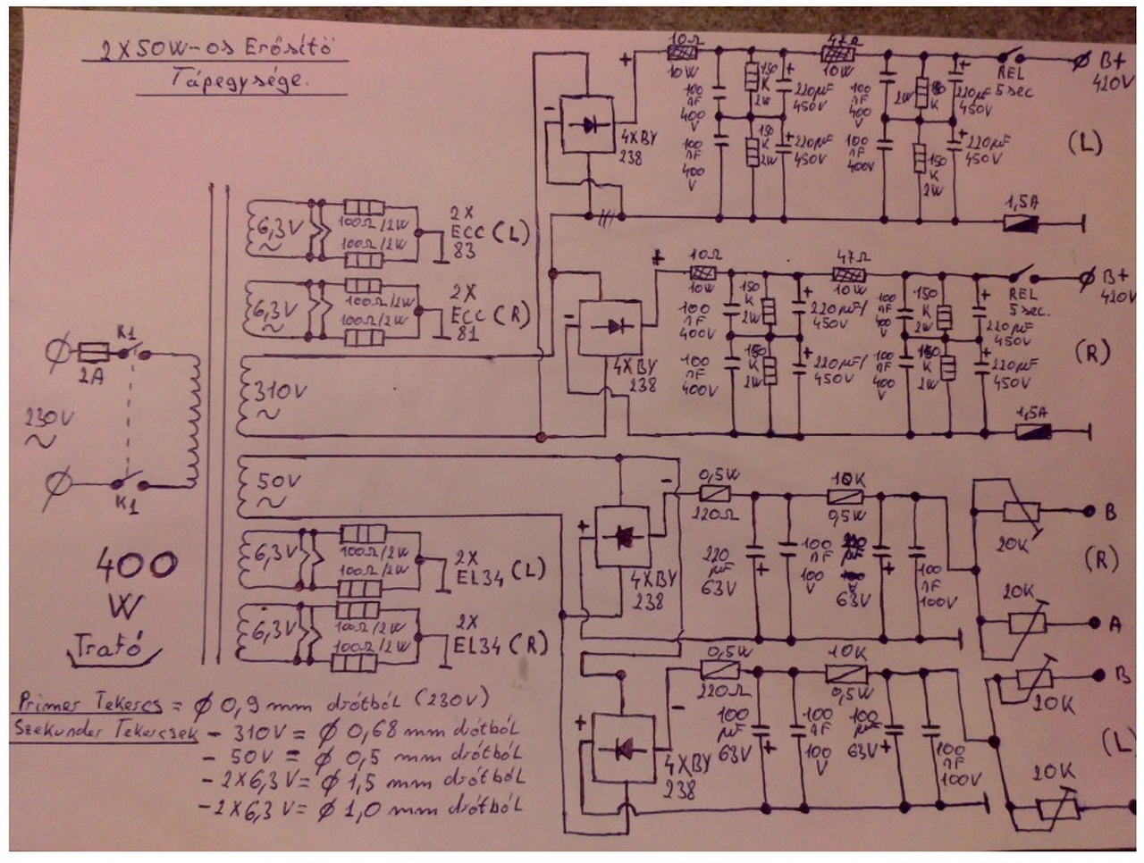

Most már nincs mit csináljak, így marad, nem szeretném alakítgatni a panelokat.
De amúgy ha a hangszín már eleve bele épült, és FLAT-ba (közép állasban) lesznek a potik, akkor nem ronthat a hangján nem?, jó hogy több alkatrész van benne mint ami kellene, na de így is szólhat jól egy cucc nem?. Viszont ami aggaszt az az hogy amit CHZ irt, "Zenehallgatáshoz készült végfok bemeneti érzékenysége kb. 700mV " tehát 0db-el, ennek az erősítőnek a bemeneti érzékenysége pedig 250mV, a kérdés az, hogy hogyan kellene át alakítani a rajzot, hogy ne legyen túl sok alakítás sem a rajzon, és 700mV legyen a bemeneti érzékenysége?. A trafó nem ultra lineár, a szakemberrel akivel tekercseltettem, direkt ehhez a rajzhoz tekercselte meg a trafókat. A tanácsodat viszont meg fogadom, de mielőtt be üzemelnem még úgy is fogok ide írni, hogy hogyan is kell be lőni a feszültségeket, nehogy el rontsak valamit, amúgy is ez lesz az első nagyobb csöves erősítőm, és nem szeretném mindjárt az elején el rontani valamit. Eddig csak kis 2W-os single end csöves erősítőt csináltam, ilyen naggyal még nem volt dolgom.

Idézet: „Viszont ami aggaszt az az hogy amit CHZ irt, "Zenehallgatáshoz készült végfok bemeneti érzékenysége kb. 700mV " tehát 0db-el, ennek az erősítőnek a bemeneti érzékenysége pedig 250mV, a kérdés az, hogy hogyan kellene át alakítani a rajzot, hogy ne legyen túl sok alakítás sem a rajzon, és 700mV legyen a bemeneti érzékenysége?.” Visszacsatolás csökkentésével. CHZ -val teljesen egyetértek, teljesen felesleges ennyi fokozat.
Mondjuk valahogy nem lehetne a rajzon be keretezett résznél valamelyik ellenálláson(ellenállásokon) variálni, hogy ne legyen 250mV érzékenységű, hanem be lőni 700mV-ra?. Szerintem egy két ellenállás variálásával meg lehetne oldani, csak nem tudom hogy hova kellene bele piszkálni. Valakinek valami ötlete esetleg ha van, szívesen meg hallgatnám!
Nem az érzékenységgel van itt a fő probléma! Sem az EF86, sem az ECC83-as csőre nincs igazából szükség! A visszacsatolást kellene ezen kívül kicsit átszabni!
Az EF86-os részt nem is szándékoztam bele építeni, és nincs is meg építve, mikrofon része nem érdekelt.! A pirossal be keretezett részre gondoltál?.
Mekkora a végcsövek katódárama? Néztem kapcsolásokat, de mindnél 400V volt az anódfesz. Mintha nálad kevesebb feszültségen járna.
Rossz minőségű a kapcsolás képe. Mintha ugyanaz a DC300V menne a végcsövekhez, mint a hálótrafó szekunder 300VAC-ja. Ott valami elírás lehet. A hozzászólás módosítva: Nov 5, 2016
Igen. Viszont a módosításához először be kell így ezekkel az értékekkel üzemelni az erősítőt az ECC85-ös cső vezérlőrácsán lévő kondenzátortól. Azután jön a bemérés, esetleg meghallgatás, ha nem jó, akkor talán segít a visszacsatolás megváltoztatása.
Az anódfesz az 420V, a katódáramot nem tudom.
Az AC300V természetesen le van egyenirányítva, aztán kondenzátorokkal szűrve. De a módosított rajzokat kell figyelembe venni, mert ezek vannak meg építve amit most csatolok. A hozzászólás módosítva: Nov 5, 2016
Bár nem neked címeztem a kérdésem, de a feszültségek jónak tűnnek. Rakd össze. Mérj, és írd fel a rajzodra. Nálam is 420V-ról járnak ezek a csövek. Az a legjobb, ha tesztelsz és mérsz. Ekkor tudunk mi is érdemben segíteni.

Már az eleje sem stimmel.. 300VAc trafó. 373VDC első kimenet. Ott 423V-nak kellene lennie.. Mérj utána.. Ha 373V-ot mérsz, ne csodálkozz a hangon.. A hozzászólás módosítva: Nov 5, 2016
"Kellene lennie". Az elméleti számítások szerint, papíron. Felejtsd már el ezt az 1.41-es szorzót. Valósan 1.2-1.25 szokott lenni.

Valamit elírtak a kis Kínaiak, mert ezt a csövet PP triódának kötve nem célszerű 370 V felett hajtani. A trafóról 287V AC, jön, a fűtések is rendben vannak (6.4V), szóval nem hiszem, hogy ez lenne a baj...
Terhelve. Ugyanis általában, valósan, nem üresjáratban megy egy trafó és az egyenirányító+puffer.

Szóval aztmondod, hogy 10 voltból lesz 12,5V kétutasan egyenirányítva. Ekkor vagy nagyon beterheled a tápot, vagy a kondi kuka. De legyen igazad.

Akkor nagyon érdekes lehet a rajz, mert én nem látom rajta, hogy a végfokcsövek triódának lennének kötve.

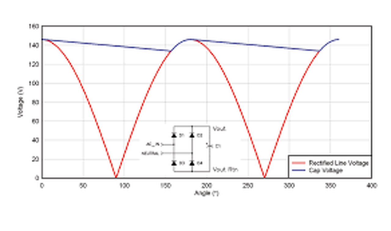

Nem kell nagyon beterhelni a tápot, és a kondi sem kuka. Ha jó a képzelőerőd akkor magad elé képzelheted a hullámformákat. A színusz két csúcsa közt, (ami az 1.41), az egyenfeszültség esni fog. Ezért nem annyi, amennyi. De inkább mérd meg, ha annak jobban hiszel, vagy nézz meg bármilyen rajzot.

300V; 0,3A; 1k ; 220µF ; 1n007- 0,8 400V körül jön ki belőle DC-ben. A hozzászólás módosítva: Nov 5, 2016

300V, 300mA, 5%, 1k, 220u. Nem engedi a képet kimenteni, de erősen 350-360V környékén van a hullámzás közepe (300x1.25). De az általad említett 300V AC / 400V DC (ami ugye saccolás a görbe alapján) is 1.3-as szorzót jelent, és nem 1.41-et. (Ugye a piros görbét nézed?)

Ha tisztelsz, fogadd el amit mondok. És nincs itt személyeskedés. 300x1.25=375 Ennyi. A hozzászólás módosítva: Nov 6, 2016

Az egyik rajzon 310, a másik rajzon 330V-ból lesz 420V. Most akkor melyiknek higgyek? Számomra ez nem mérvadó, nem bizonyít semmit, hogy ki mit firkált egy papirra. De mint írtam, hajrá 1.41 Egyébként:. 330x1.25=412V |
